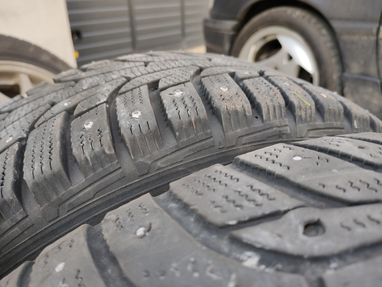

miks kulub mu pidevaks tehtud nelikveoga Vectral kõrvalistujapoolne esirehv teistest hulka paremini ja kas pigem hoida kulunum rehv samal rattal või vahetada tagumisega? Juba mitmes talverehvi-jooks, mis mul sama ratta esile toob.
tausta:
- sama mootoriga KadettE-l kulub sama rehv, kuna see ratas tahab kiirendamisel kaardilugejata sõites ringi käia
- väidetavalt on Vectra esisilla ülekanne 3,74 ja tagasild 3,70 (sama, mis Omegatel) - väidetavalt, et algset viskosidurit soojas hoida. Selle viskosiduri asemel on mul jäik ülekanne
Sest teeserval on rohkem sodi ja seal annab rehv libisema, kui kuskil keegi peab järele andma. Ülekannete järgi on auto ju "esiveoline". Seda muidugi eeldusel, et sillajooks on paigas ja auto pole romb.
Vahetamine sõltub ka mustri jooksusuunast, aga kõige vähem on meil mustrit "tarvis" ees vasakul.
Jäik visko on üsna suurte poiste ettevõtmine asfaltiautol.....
Muud asjad peavad vastu? Kui ainult ühe rehvi natuke kiirema kulumisega oled pääsenud, siis pead vist kirikusse küünla viima Smile
Muus osas vastas v6sa ära - esisillas on koormuse disbalanss suurem tänu juhi asukohale ja sealt erinevus tulebki.

kuna juba postitan, lisan kulumist illustreeriva pildi. Viidatud paremini kuluva rehvi ressurss on otsas (mustrit vast 3..4mm), ülejäänud sõidaks mul veel rahus talve või kaks (mustrit vast 7mm kant, naaste on kadunud vähe).
rehv ei ole protikas, millel eri tugevusega karkassid võiks asju seletada. Rehv on Hankook iPike (vist nn vol2)

(23-04-2020, 14:16 PM)13piisab Kirjutas:  kuna juba postitan, lisan kulumist illustreeriva pildi.
Kas mustrist saaks pilti ka piki ja risti rehvi?
Et seal poleks sees ühtlast astet...

(23-04-2020, 14:16 PM)13piisab Kirjutas:  oltsberg: Autod on projekteeritud nii, et telgedevaheline 50:50 kaalujaotus saavutatakse täislasti korral. Seega enamus ajast istub rohkem massi esisillal.
see on jutt, mis võib nn kaubikutel kehtida, aga ei kehti nn sõitja-autodel. Neil on tühimassi kaalujaotus 50-50 kandis (nagu see ka antud ooplil on).
E90 on muidu hea näide nn "täislastis 50-50" jutu kummutamiseks: MNT iseteenindus annab täislastis E90 teljekoormusteks 860-1055 tagasilla kasuks ja need numbrid on usutavad. See väga hea juhitavusega masin on tühjalt ca 50-50 kaalujaotusega ja ma ei ütleks, et insener tegi kehva tööd, kuna ei projekteerinud sellele täislasti järgi "rasket ninaotsa" Big Grin

Ma isegi ei kujuta ette kuidas see võiks võimalik olla, aga ebaühtlane pidurdamine võiks tingida ebaühtlase kulumise. Ehk siis äkki see kulunud ratas pidurdab efektiivsemalt kui teine esiratas? TÜV-l peaks muidugi see välja tulema kohe.

(22-04-2020, 22:31 PM)v6sa Kirjutas:  Sest teeserval on rohkem sodi ja seal annab rehv libisema, kui kuskil keegi peab järele andma. Ülekannete järgi on auto ju "esiveoline". Seda muidugi eeldusel, et sillajooks on paigas ja auto pole romb.
see vist ainuke usutav põhjendus - et "kusagilt peab järele andma". Mu peakuju ei taha aga võtta seda, et see nii konkreetselt ühel rattal avaldub. Aga ju siis määrab tõesti ülekaane kuidagi (kuidas?), et eelkõige tahetakse libisema panna esiratast ning silla enda kaalujaotus on ilmselt üksi sõites selline, et juhipoolsel rattal on massi rohkem. Ning kui need kaks asja järjest kokku panna, siis üritataksegi just seda kõrvalistuja ratast nn läbi libisema panna.
aga miks ikkagi esisilla ja tagasilla ülekannete konfliktis kulumine just esisillal väljendub? Tühjana on masina kaalujaotus 52-48, juht ja ka kõrvalistuja lisavad pigem massi esisillale. Miks ei kulu emb-kumb tagaratas, kuna seal on massi siiski natuke vähem?
teoorias saaksin vist esi-ja tagasilla ülekandeid (meenutan, et ees siis 3,74 ehk aeglasem, taga 3,70 ehk kiirem) ühtlustada, kui hoiaksin ees kõrgema rõhu ja-või taga madalama rõhu? Masin on ses osas omapärane, et kandevõimet on alla 500kg ja tagarehvide rõhud on ette nähtud "kuni 3 reisijaga 2,1bar, täislastis 3,2bar" . Jube suur vahe selle ca 200kg lisatava massi tõttu. Aga ju siis insener on asja läbi mõelnud ja on põhjus Smile
(ees on vastavad numbrid 2,3bar ja 2,5bar)
Viitsid mõõta teljevahed vasakul/paremal?
Kui nüüd mõtlema hakata, siis millegi pärast veabki juhipoolne paremini. Poris ja isegi kuival kõval kruusateel kraapides tõmbab ringi just vasaku mitte parema ratta... Täna just lohistasin oma traktorit sõiduautoga ja ikka käis ringi just see ratas kui enam liikuda ei tahtnud...
Pooltelje pikkus ju loeb kah selle juures. Esivedusel paljudel need erineva pikkusega.
