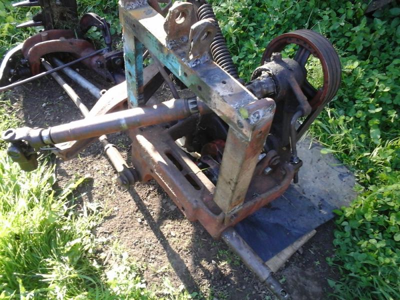

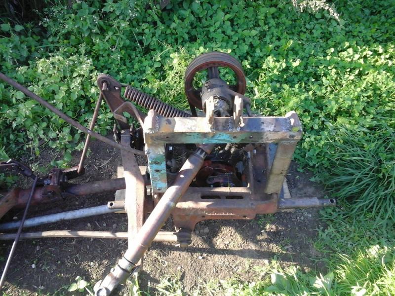

Kuna vaja karjamaad kuidagimoodi üle niita, sai lattniiduk uuesti ette võetud ja uus riputusraam tehtud. Ennem oli mingist lattrauast. Nüüd sai tehtud vinkelrauast.
#33
Aga milleks nii võimas konstrukcio. Pole veel näinud, et originaal järgi oleks andnud.
Kunagi tegin sellisele niidukile konksu raami taha otsa ja sai papal heinasaadusid selle taga koju veetud ja looreha järel veetud. Kõik originaaliga.
