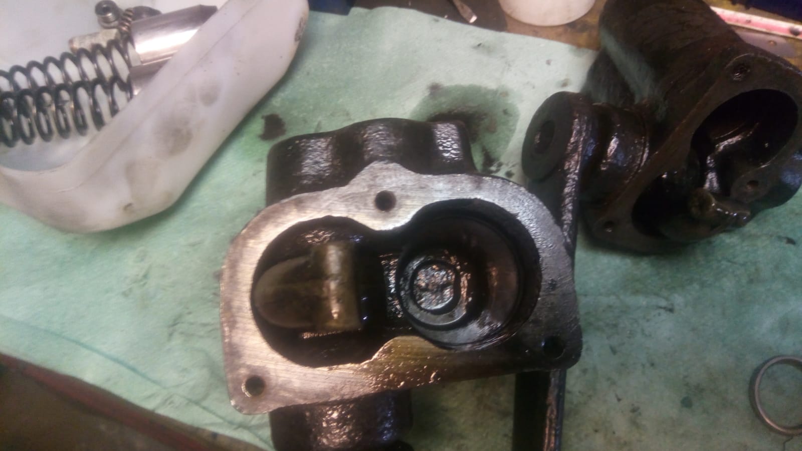

Kuna käsile sai võetud originaalse M1V8 kere, siis sai kriitilise pilguga üle vaadatud ka kerest vabanenud raam ja kogu käiguosa. Ja midagi pole teha. Kõik mis 2017 a. suure vaimustusega sai tehtud ja seoses enda teadlikkuse ja nõudmiste kasvuga osutus sõna otseses mõttes jamaks. Ühesõnaga kogu käiguosa ja raam läheb ümber tegemisele. Nüüd siis jälle mootor maha ja kõik algosadeks. Alustasime amortisaatoritest, mis kunagi sai Ukrainast soetatud ja pidid olema renoveeritud. Ainus häda, õli tilkus pika seismise jooksul välja. Tegu teatavasti ühepoolsete amortidega.

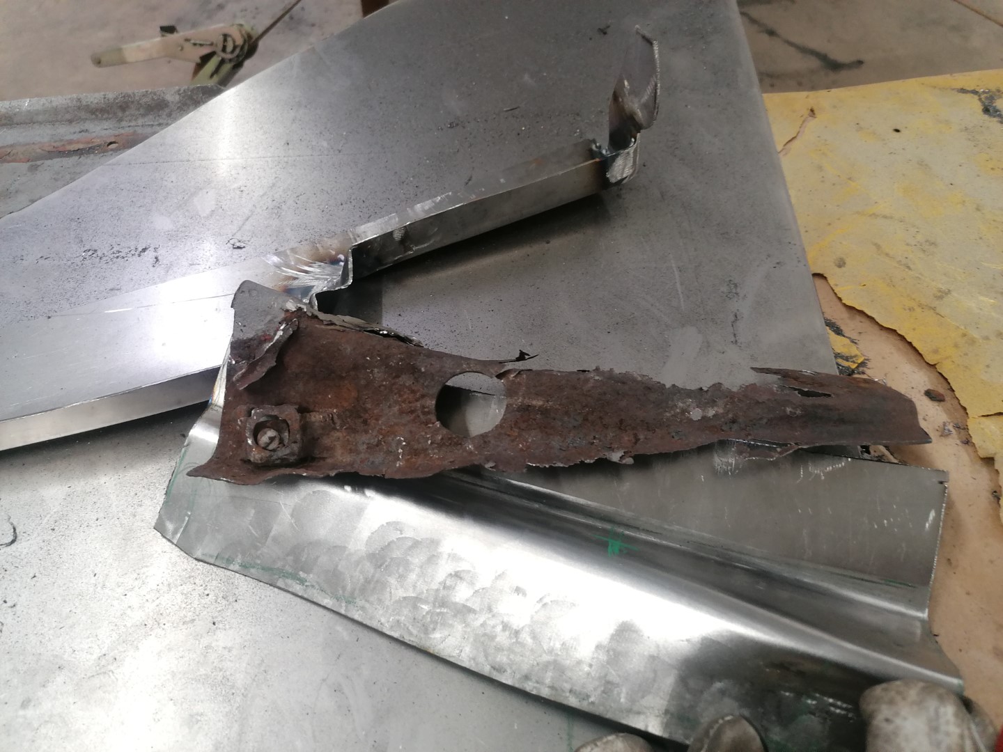

Sisemine koobas mingi puidust rakise peal väljataotud?
(30-10-2020, 23:45 PM)DevilDeVille Kirjutas:  Sisemine koobas mingi puidust rakise peal väljataotud?
 Võibolla seltsimehed Gorki autotehases kunagi ammustel aegadel tagusid ka neid puupaku peal välja aga arvan, et nad said USA-st ikka stantsid, millega neid teha. Mina nägin, et meil poisid rullitasid need valmis ikka mingi valtsimis pingi all.
(31-10-2020, 00:40 AM)Formika Kirjutas:
No lõpp arusaadavalt inglise ratta all aga algne vorm?
Plekitöö saab teha kahte moodi, ühed kes üritavad anda kuju alguses seda vasaraga taguda, teine viis on juba alustada pleki voolimist inteligentsel viisil. Meile meeldib see viimane. Mida rohkem voolida seda täpsemaks detail muutus. Algmõõdud tulevad muidugi vanast detailist.
