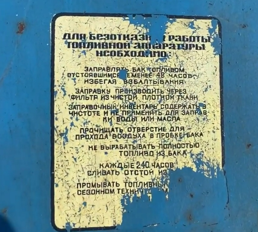

MTZ-50/52 kütusepaagil asuv originaal kleebis. Osa teksti kahjuks puudu.
