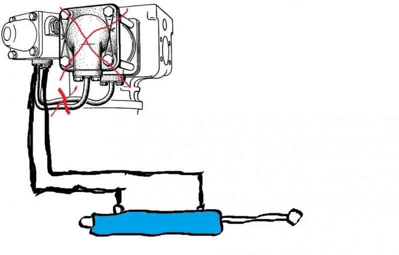

Vaatasin youtubes venelaste MTZ videosi, kus ehitasid roolisüsteeme ringi. Jäi selline video silma kus oli selliselt ehitatud. Roolivõimendi enda silinder kaotatakse üldse ära. Jagajast tulevale kahele torule keevitatakse sutserid voolikute jaoks ja sealt edasi silla küljes olevale roolisilindrile.
Ja mis selle mõttekus võiks olla?  Selle rooli võimu küljes on see silinder kõige töökindlam osa. Loomulikult saab lahti paarist hammasülekandest ja püst võllist, kuid enamus kuluvaid osasid ja roolilõtku põhjustavaid jäävad ju alles.
Äkki sellega proovitakse kulunud esisilda remontida, et vähem rattad laperdaks?
Kusjuures sellist lahendust on tehas ka tootnud ekspordimasinatele ja MTZ-100 pidi ka sellise rooli saama.
Mul vedeles isegi selline roolivõimendi torn kus see silindri ava oli töötlemata.
Ekspordiks olla see probleem olnud, et üle 30 km/h liikuv objekt pidi omama mehaanilist sidet rooli ja rataste vahel ning siis mõeldi silinder rataste juurde et poleks sõites laperdamist ja niipalju lõtke.
