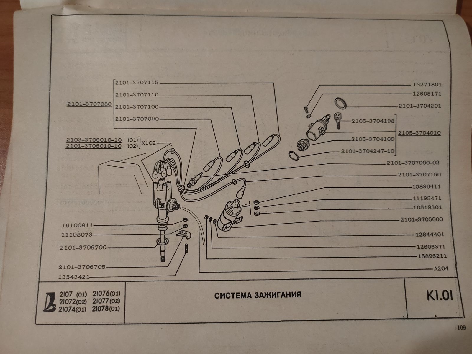

Mootori põhja plekk sai alla. Oli jah teine puudu. Täna käis musta numbri komisjon. Küünla juhtmeid ei peetud originaalseteks, mis muidugi ka õige. Eks vaatan, kas leian õigeid. Pidid olema tiba jämedamad ja heledama punase karvakattega. Ka neid juhtmeid ühendavate klambrite asemel peavad rõngad olema. See oli ka ainuke puudujääk. Küsimusi tekitasid ka tulede pesurite harjad aga see pole probleem, mul ka teine variant olemas. Tehti hulga pilte ja muidugi lohutuseks või needuseks 07 tulevastele taastajatele saadi palju informatsiooni, milline üks originaalne 07 peab välja nägema. Eriti mis puudutab igasugu polte, mutreid, klambreid ja muid pisi vidinaid. Komisjoni liikmed, olles tuttavad selle postituse ja nende probleemidega, mainisid, et nad oleks aktsepteerinud ka enne all olnud 06 velgi, kui originaalseid, sest sai ju tõestatud, et nende väljalase kattus auto väljalaskega. Esi klaasi jätsin originaalse ja homme tuleb klaasi parandaja, kes selle rumala täkke püüab likvideerida. Asub see täke ka kohas, kus ta absoluutselt ei sega väljavaadet. Sellega siis selle auto selle aasta tegemistele joon alla tõmmatud. Võrreldes teiste minu autodega oli see nagu kerge kevadine tuuleke pimedal kaamose ajal. Ühe ZIL-li asemel võiks 40 sellist Ladat teha Smile.
Mis sitasti, see uuesti.
Need küünlajuhtmed + klambrid. Pean ma nüüd siin maailma otsas (Kalevipoeg) olema. Kodus võtaks raamatu ja teeks must valgel selgeks, mis juhtmed ja klambrid olema peaksid.
Kahtlustan, et ikka plastik klambrid peaksid olema, mitte kummi rõngad.
Kataloogid näitavad kummirõngaid, kuid mõlemal minu 2017-l olid sellised valged palstist klambrid.
Isiklikult arvan, et kataloogid ei jõudnud reaalsele elule järele ja nii on ka GAZ 24-10 ees olevad edevad udukad vaid tehase reklaampostritel kuid kataloogist vaatavad vastu veel vanema tüübi udukad.

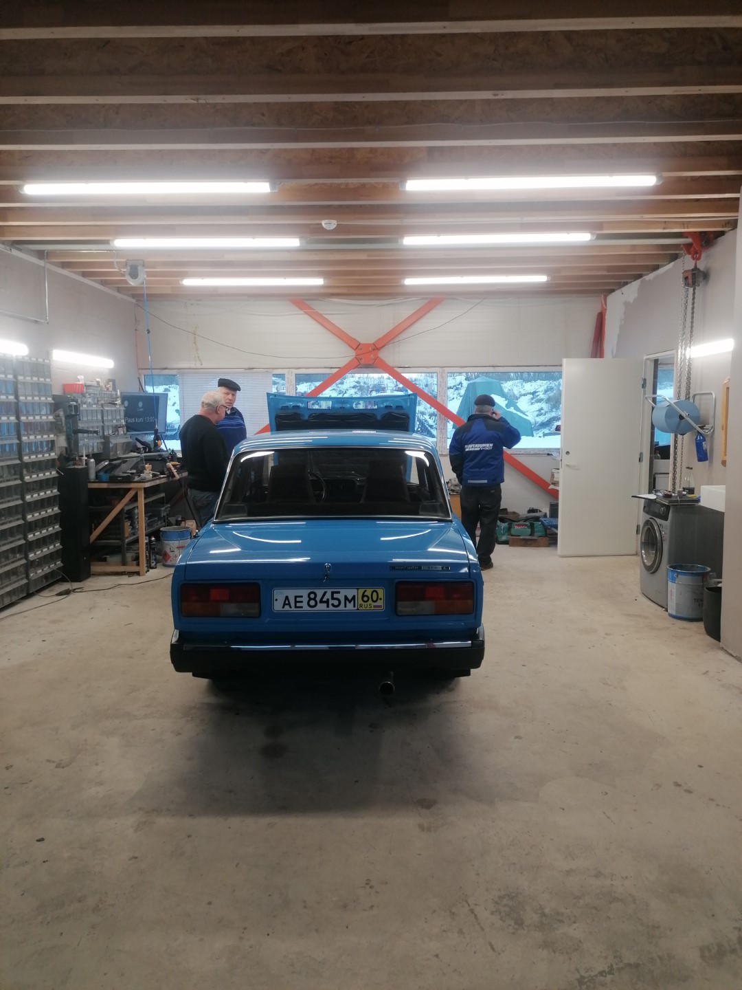

Esialgsed tulemused komisjonilt käes.
 1. Tuleb välja, et vale mõõtu rehvid all. Peaks olema 175/70R13, ma isegi ei tea mis mul seal on. kuna all olid o6 veljed, siis tõenäoliselt selle omad. Kuigi komisjoni mehed oleks originaalseks lugenud ka all olnud 06 veljed, sest sai ju tõestatud, et tehasest välja veeres see auto ikka 06 velgede ja ilukilpidega.
 2. Tagumise istme rihmad on kuhugi istme alla ära topitud, need tuleb sealt välja kookida ja tööasendisse seada.

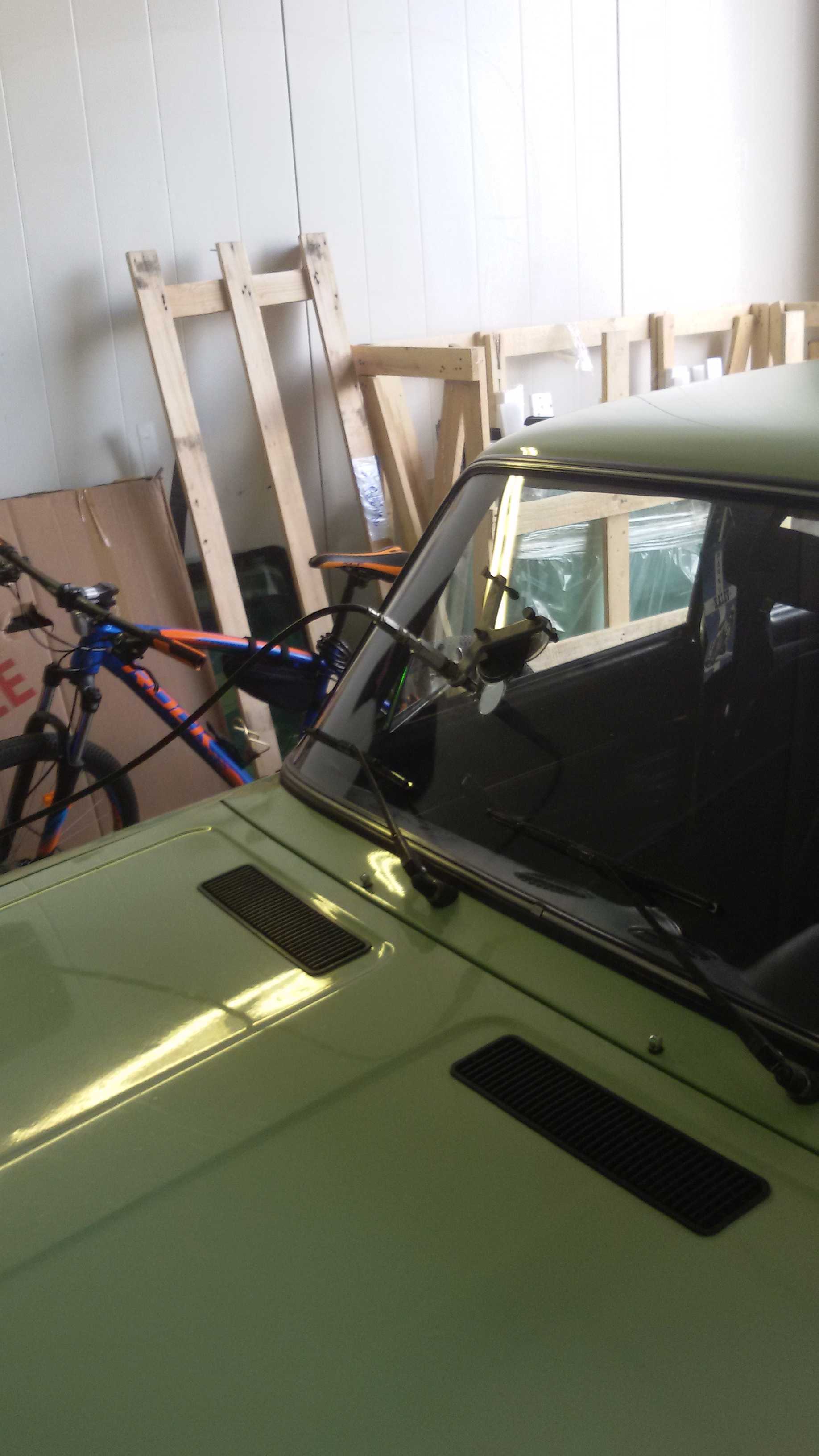

 3. Probleem ikka esitulede pesurite ja kojameestega. Polevat ikka need õiged. Mul teine komplekt ka. lähipäevil proovin neid. Auto ikka veel värviparanduses. peaks olema nagu alloleval pildil.
 4. Ei jõutud parandada poritiiva värvikahjustusi aga see pole probleem ja sellega praegu tegeldakse. Saab korda.
 5. Ikka need küünla juhtmed ja kummi rõngad.
Rohkem probleeme ei ole. Auto ise nägi komisjoni päeval välja selline:
tundub,et all on rehvid 165-80-13 mi-16
