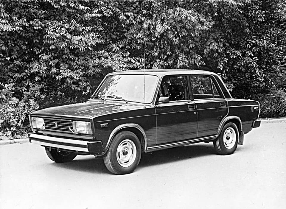

Jahume velgedest edasi. Velg on väga visuaalne element auto juures. Kas kellelgi on autolt varastatud rattad? Õõvastav vaatepilt.

PS ilus roheline auto, kas see tõestab, millised peavad olema VAZ 2107 veljed?

PS fotol ongi ju veljed mis 2005. aasta kataloogi järgi peaksid olema VAZ 2107 all. Nali.

ZIL 131, Sinu postituse pildil on kena 2101 just nende kirjeldatud velgedega ja sellised on mu 2102 all. Mille poolest on mul seal jutt vale? Kas selle poolest, et ma väidan, et pandi alguses 4 1/2J kitsaid  2101 velgi või et kataloogi järgi on ette nähtud  2102-le 5J 2103 veljed? Või on valed all  ümarate avadega 4 1/2J velg ja peaks olema ikkagi ovaalsete avadega 4 1/2J velg? Või peaks eranditult ainult 2103 5J velg olema, nagu näeb ette kataloog. Mul puudub selline kataloog, mis pakuks 2102-le  ka 2101 velge, kas või läbikriipsutatult, mida võib käsitleda muudatusena.
