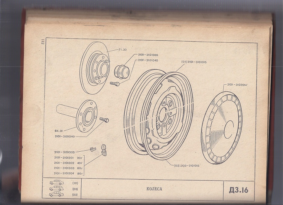

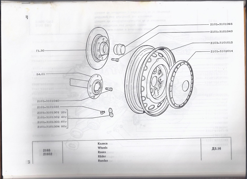

(16-01-2021, 10:51 AM)ZIL 131 Kirjutas:  taruvaras
Kuidas saab kataloog väita, et VAZ 2102 le paigaldati vaid VAZ 2103 5J velgesi?
VAZ 2101 veljed 4 1/2J
"VAZ 2103" veljed 4 1/2J ümarate aukude ääred väljapoole stantsitud ja nagadega ilukilbi jaoks.
Ja VAZ 2103 veljed 5J ümarate aukude ääred väljapoole stantsitud ja nagadega ilukilbi jaoks.
VAZ 2103 velgesi hakati panema VAZ 21023 alla 1977. aastast.
Urmash
Kataloogist tuleb välja, et VAZ 2105 velgi 2105-3101015-1 hakati kasutama alates 05.1984.
Raivo esimene pilt kataloogist näitab et,
VAZ 2107 veljed on kõik tootmisest maha võetud. Aga kunas?
Kaldkirjas väidetele VAZ 2103 velgede kohta on minu vastuseks, et mingit "VAZ2103" velge 4 1/2J pole mina kunagi kohanud, ei ilmsi ega ka kirjanduses. On vaid VAZ 2103 velg 5J laiusega ja mille ümarate aukude ääred on väljapoole stantsitud ja 2103 5J velg mille ümartel avadel ei ole sellist tõusvat kraed, on kuni auguni siledad. Viimastega varustati tehasest välja lastud igasuguseid 2103/2106-lisi 80.-ndatel. VAZ 2103-l on läbi aegade ühe mõõduga velg olnud ja see on 2103-3101015.

taruvaras
Miks küll on ilus rohelise VAZ 2101-74 pilt siin teemas? See auto on originaal, isegi veel tehases alla pandud rehvid. St. ka veljed "VAZ 2103" omad, 4 1/2 J-13.

Kas selles raamatus on leheküljed, kus vaid osise numbrid ja sõnadega, mis on osise nimi? Ehk on seal lahti kirjutatud 4 1/2J-13 ja 5J-13?

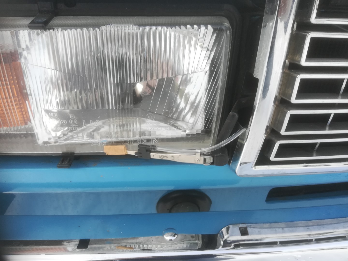

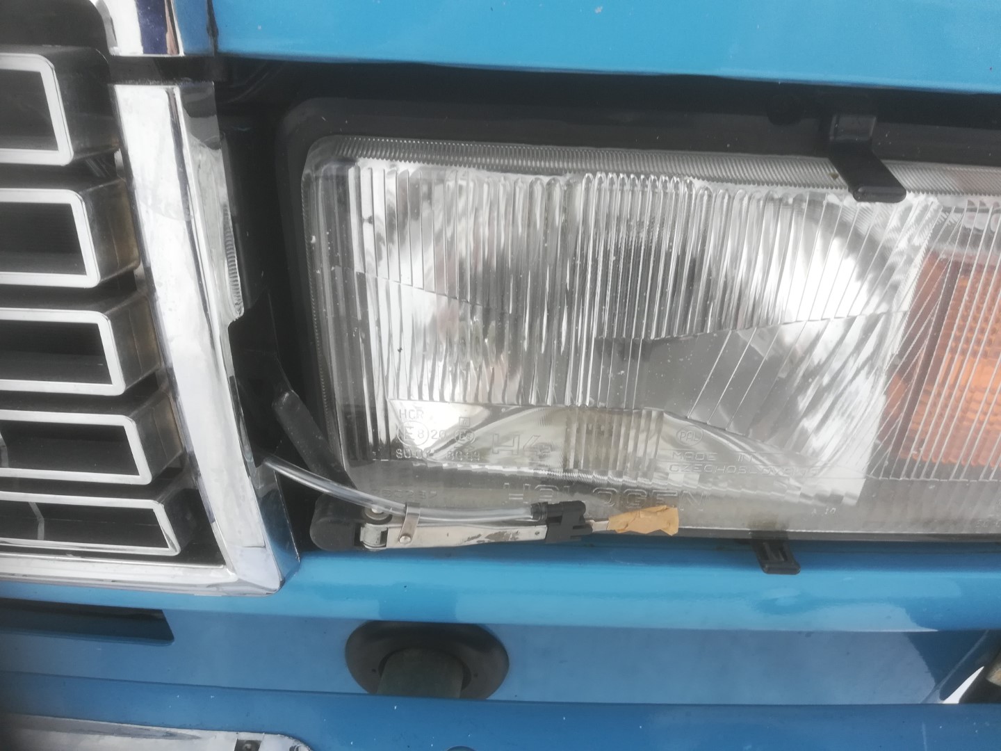

Vahetasin ära ka küünla juhtmed ja kummirõngad leidsid ka oma koha.
Kõik värviparandused said tehtud, esiklaasi täke parandatud. Täkkest jäi märgata pisike täpp aga seda ei pane õieti tähelegi. Peaasi et originaal klaas alles jäi.
Tulede pesurid ja luua varred  said ka õiged külge. Harjad on ka Ukrainast teel. Seal ei maksnudki nad suurt midagi 2.-€ paar. Saatmis kulu nats suurem. Rohkem vigu auto juures ei leitud ja jään komisjoni otsust ootama.

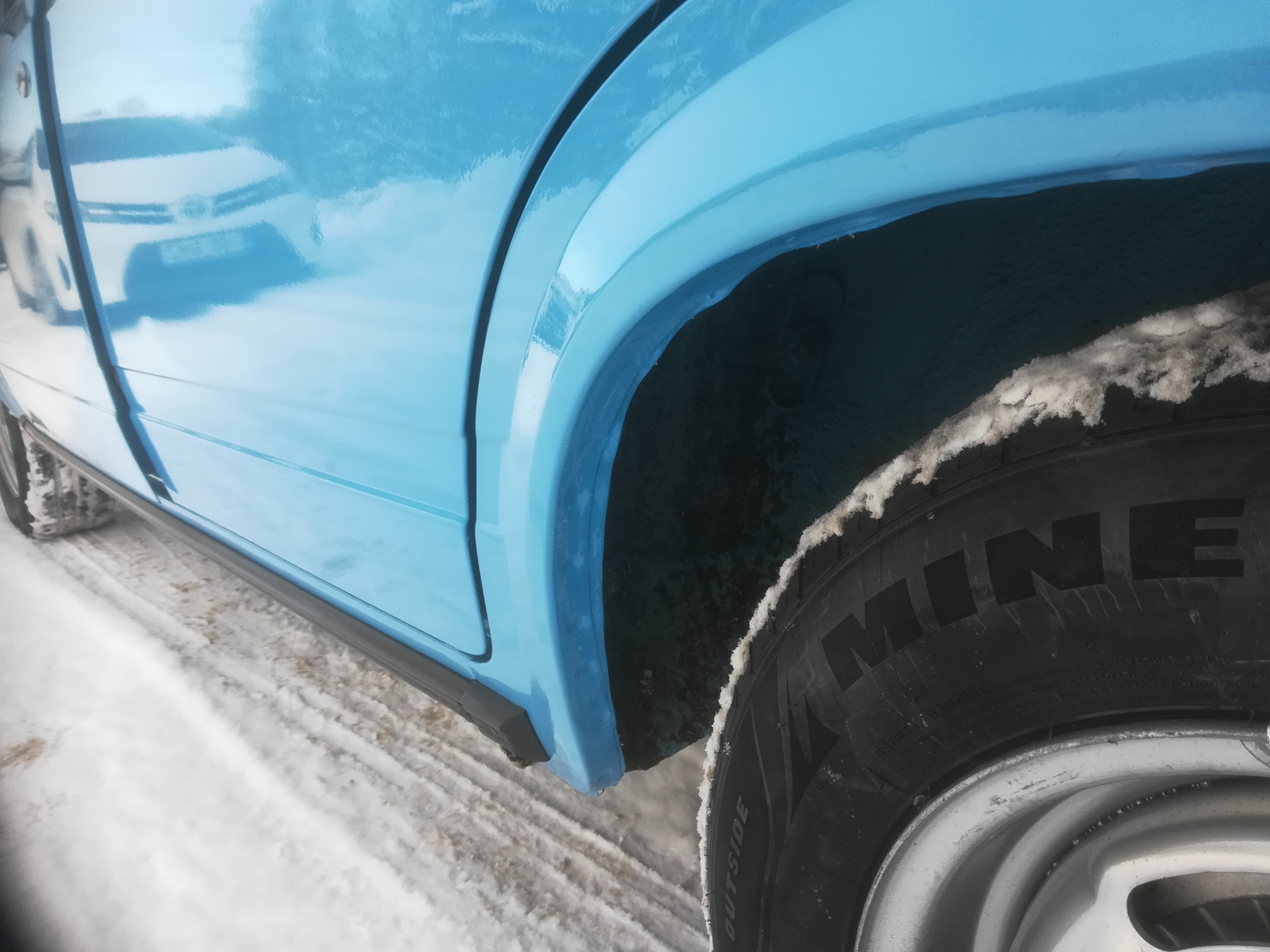

Üks pisiasi jäi silma- esiklaasi kojamehed istuvad veits imelikult. Kui võrdlesin esimeses postituses oleva pildiga, siis seal olid kojamehe luuad klaasi servaga suht ilusti paralleelselt, aga viimasel pildil on luudade ots peaaegu vastu klaasi alumist tihendit. Võibolla on lihtsalt kahe silma vahele jäänud.
Vaata kuda pidi tahad, aga ees on kitsas ja taga lai velg.
Edit: No tegelt on vastupidi. Ees lai ja taga kitsas. Igal juhul on veljed erinevad.
Paistab, et sobib kõik mis on R13 ja ümmargune.
Vaatasin igatpidi, tegin igaks juhuks kaks rummikoksi, vaatasin uuesti, poršestunud VAZ- i, millel taga laiemad rattad, ei tuvastanud.
ees tundub olevat siinse jutu põhjal 03 ja taga see ümmarguste aukudega 01 velg.
vaata nii nagu vanameister taruvaras õpetas: kui ilukilbi kumerus jääb rehviga tasa, on lai ja kui kilbi kumerus tuleb rehvi tasapinnast välja on kitsas.
taruvaras:
Kui 2103 veljet piki külge vaadata, siis ilukibil väljaulatuvat nähtavat osa peaegu polegi. Kitsal veljel on kilp ilusti väljapunnitamas.
