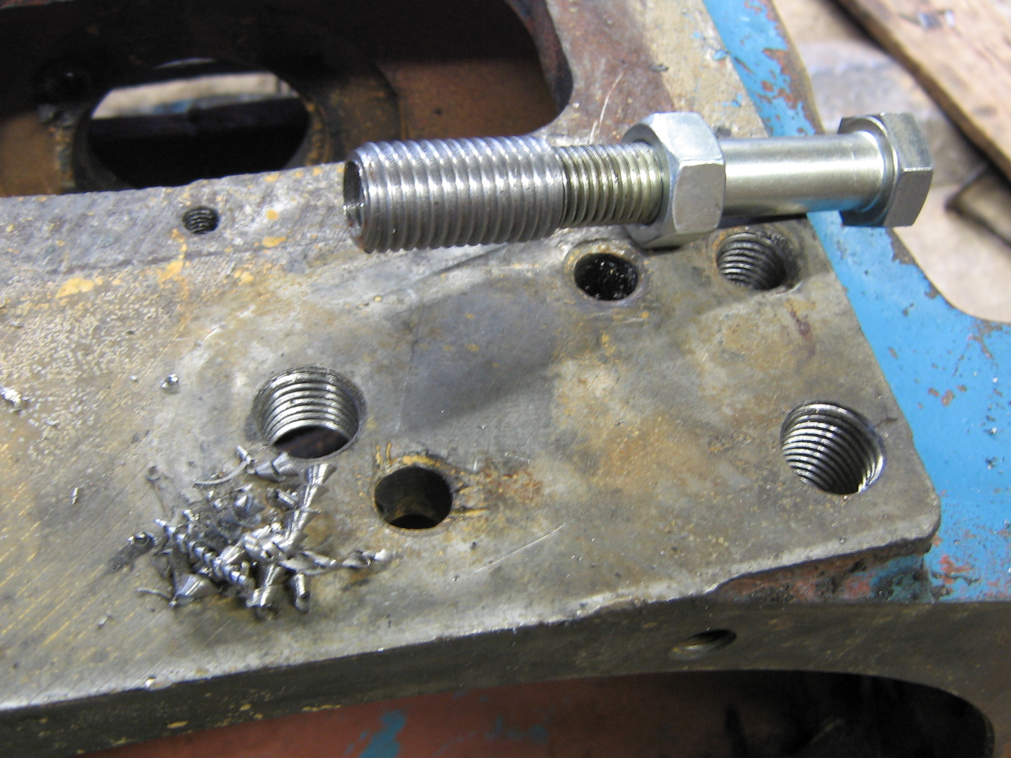

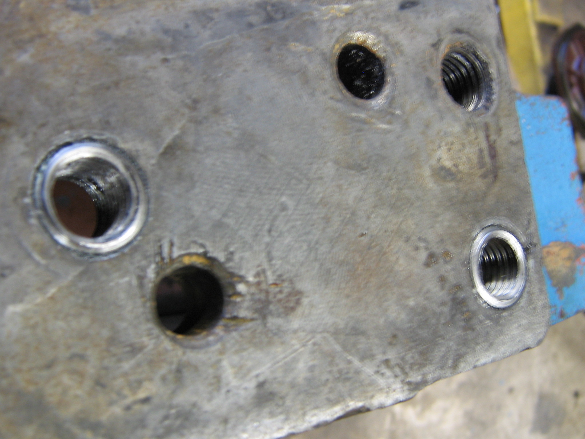

Vahekast sai ka korra ette võetud ja vahepuki keermed taastatud hülssidega.
Rauast vahekasti puurimisel tekib siis selline puru.
Keermehülsid on treipingis tehtud stabikavardast ülemõõdulise keermega +0,05 ja keermeliimiga üsna suure jõuga sisse keeratud ning kardetavasti on need seal igavesti kinni.

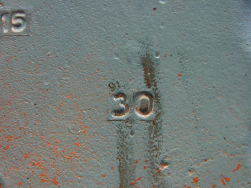

Koodi ei tea kohe peast ütelda aga materjali mark on peale kantud nagu kõigil vene asjadel.
Eripärana on ka sisemisel vormil ruudumuster sest kõrgema sulamistemperatuuri tõttu see muidu puruneks.
Veel võib näha, et valatud nurgad pole nii kandilised kui malmi puhul ja valu on ka siledam ning ilma teravate tippudeta.

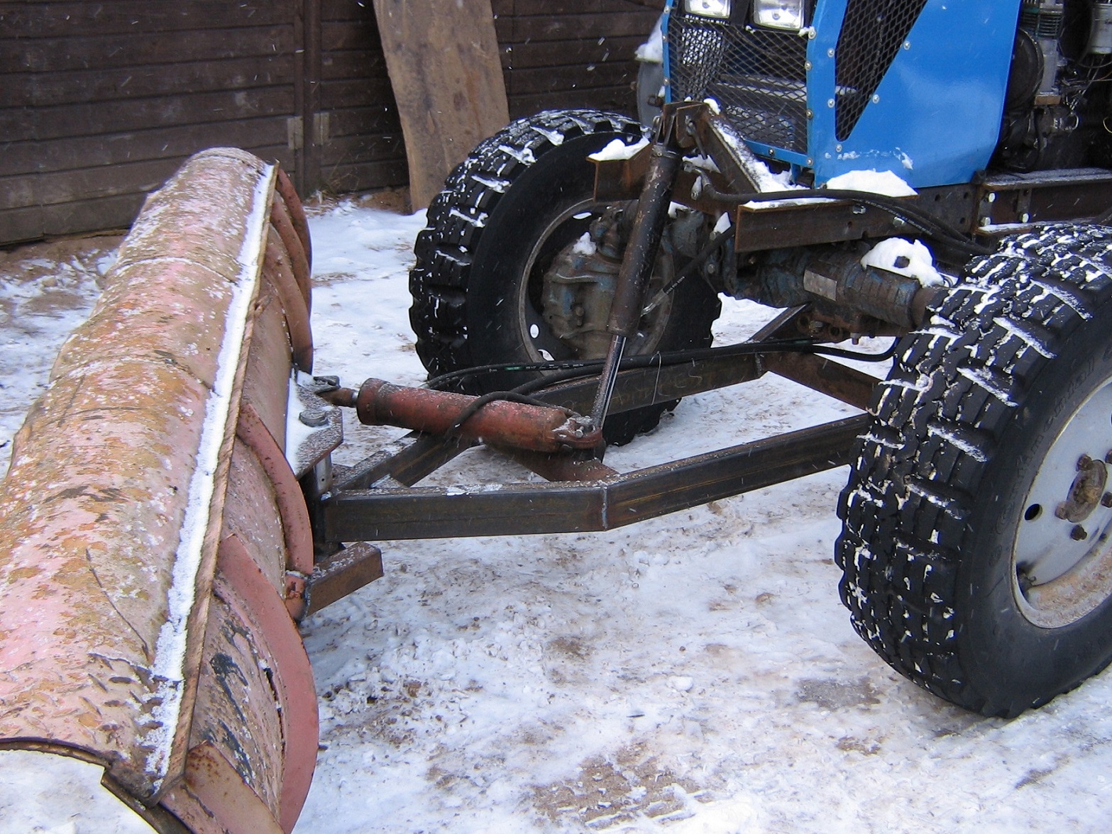

Kuna väljas on talv alanud ja eeldatavalt tekib võimalus soos metsa hooldada sai sahk käepärasest materjalist ette tehtud ja teid sisse lükatud ning tallatud.
Taga see tala on väga hea asi lumetöödel.
Kuhugi jääb mingi nurk, siis saab kiirelt tagurpidi ära lükata aega raiskamata ja pehmes kohas kui sisse vajub saab üles tõsta et midagi alla visata.
On ka külateid lahti aetud kuhu pole veel jõudnud riiklik teenus ja täiesti üllatav on, et 20 elamisega külasse ei jõua sahk peale lumesadu veel kella 12 päeval.
Aga rahvas klapib kütuseraha ja tee saab lükatud koos maja hoovidega.

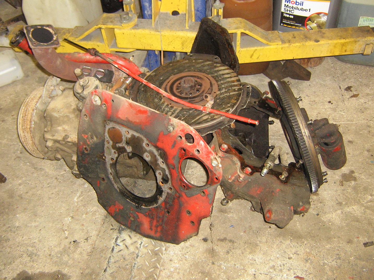

Veel tekkis tahtmine, et teeks uue mootori ja ikka korralikult, mitte nagu neid tehas teeb ja selleks sai soetatud toorik.
Traktorile mittevajalik sai maha korjatud ja leidis omale uue omaniku.
Tegu on vähesõitnud mootoriga ja selle juures häirib, et ta juba nii õline on ja teiseks ta töötas väga jäigalt ja väristas keret nii kõvasti, et sellest läbisõidust piisas, et mõista selle jõuallika autobussile sobimatust.
Koostekvaliteet pole ka suurem asi sest mingi osa on pandud mootorisse koos õlipaberiga ja see paber on imetud õlivõtja ette.
Kas ta vändale ja saaledele ka midagi teinud on veel ei vaadanud, kuid viimased kepsud on pisut teist karva küll ning väljalaske tihend on poldist mööda pandud ja seega olnud väljalaskeava ees algusest peale...
Tegemist on muide uuena ostetud ja autole tehtud euro 2 mootoriga, mille on Rebella paigaldanud.
Nemad on sinna ilmselt pannud ka 1,9 liitrise mootori õhupuhasti ja et sealt mingi õhk läbi mahuks toppinud sinna sisse koonusfiltri mis nii hõre, et väiksem liivatera läheb läbi.
Nüüd tuleb igatahes see mootor algosadeks teha, ära defekteerida ja siis parandada tüüpvead nagu näiteks õlikanalile kork ette panna vaheplaadi taha sest kui see tegemata jätta jõuab sealt õli starteri taha välja.
Teine probleem on, et kõrgsurvepumbal on uue tüübi hammasratas ilma toeta ja kui seda koos kompressoriga pruukida läheb pumba otsalaager laiali.
Hetkel on kompressor ainult vaakumpumbana töötanud, kuid pumba otsamutter on juba lahti ja võllil ka pikilõtk, millest ilmselt mootor haukus.
Kaant pole veel maha võtnud, kuid ilmselt on kaanetihend otsas sest käis ta kahe silindriga.
See tihend ei taha neil aga sugugi pidada sest jahutust on tagaotsas vähevõitu ja turbo nii pisike, et tekitab päris uhke vasturõhu.

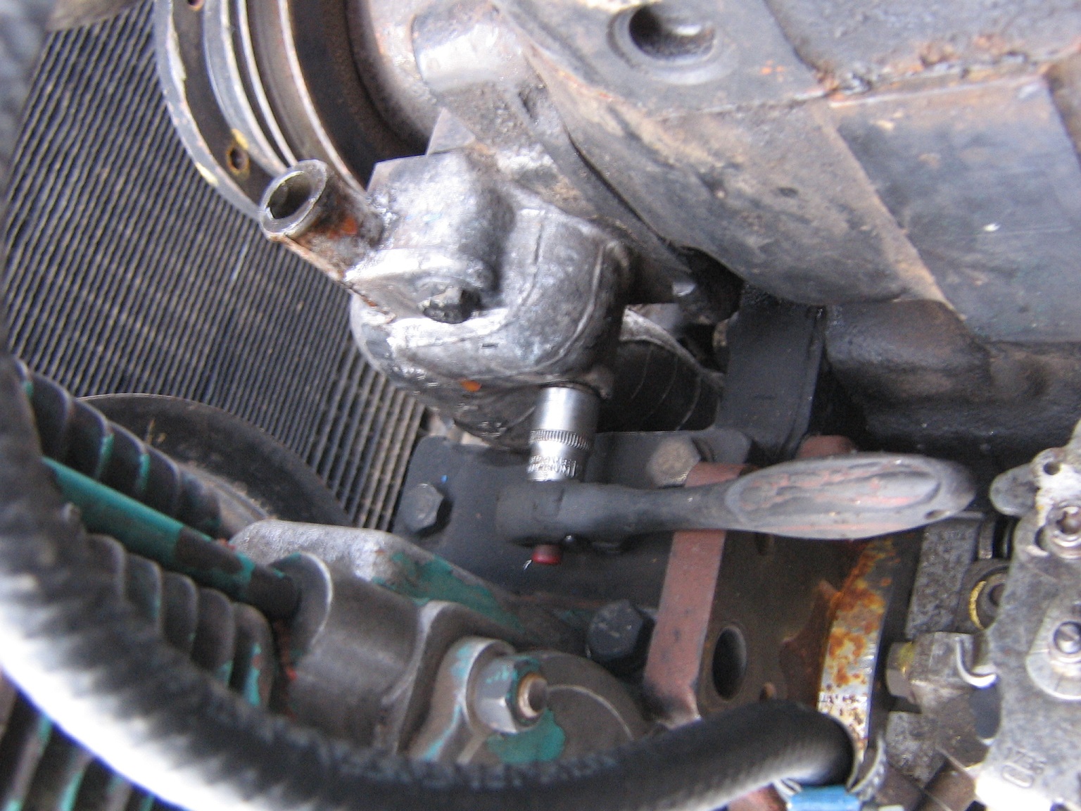

Eks ta ole juba vana ka, tihendit ma mõtlen, mis sai hiljuti 4 kuud vanaks.
Eks ta hakkas juba varem lekkima, kuid lükkasin vahetust edasi keerates enne seismajätmist radikal korgi lahti et sisse jääks kerge vaakum ööseks.
Ostetud on aga Võru traktorikaupadest ja väidetavalt parim, mida saada on...
Vahetus ise on lihtne tänu oma peaga mõtlemisele masina ehitusel.
Kõigepealt tiivik maha.
Siis tiivik välja ja veetoru lahti ning rihmad maha.
Tuulekoda pole selleks vaja puutuda.
Pump ka kolmest poldist lahti ja käes ta oligi 15 minutiga ning siis tihendi jäägid maha lükata plokilt.
