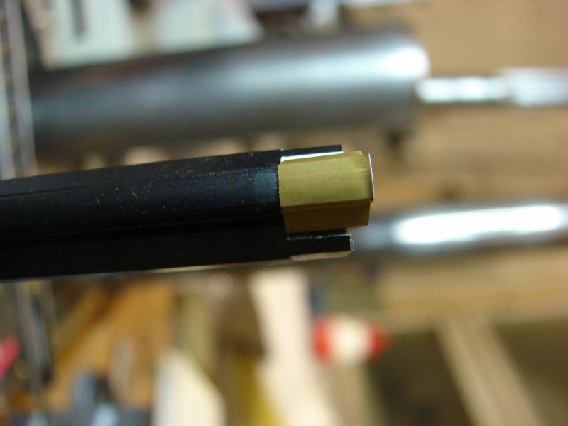

Vahi itaallasi, lubasid terad valmis teha 25-35 päeva jooksul, aga täna sain kätte. Tellimine sai vormistatud 15 jaanuar.
Terade juures on mastaabist arusaamiseks metallikruvi M3x6.
Ja kohe oli vaja veopuksi nuudid ära stoosida. Sai hea. Sisemõõdul kena faas ka servas.
Soone laiuse kontroll. Mõõt peab olema 3,6 +0,06. On 3,64.

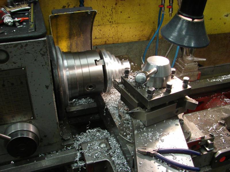

5 seibi treimisest tuli umbes 70 liitrit laastu. Tünn on 100 liitrit ja laast on sinna sisse astutud tihedaks.
Täna käisin kontoris kus kuuma ja külma seibidele tehti. Nüüd jätan nad igaks petteks veel 96 tunniks vananema.
Ja peale seda lõikame vajalikud rihmaprofiilid sisse ja teeme avad veopuksi ning mootori võlli jaoks koos liistusoonega.
Seibid iseenesest on justkui oma kõvaduse saavutanud. 75 HRB (punane skaala) võrdub enamvähem 134 HB mis oleks optimaalne
Д-16 jaoks.

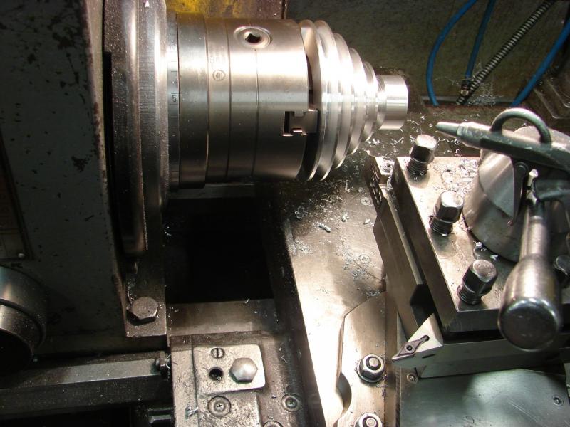

rihmasoonte treimisest ootaks ka pilte,et kuidas prohvid seda teevad,lihtsalt õppimiseks ja enda harimiseks.
#26

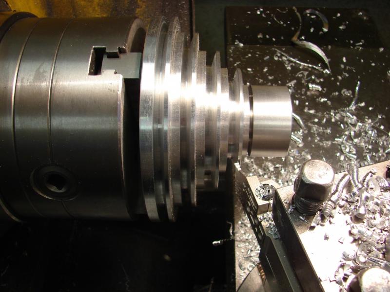

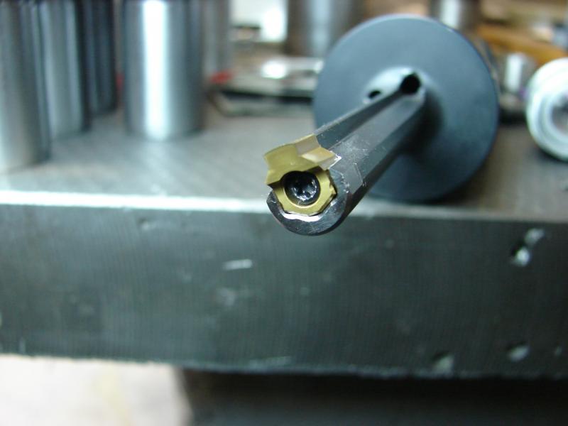

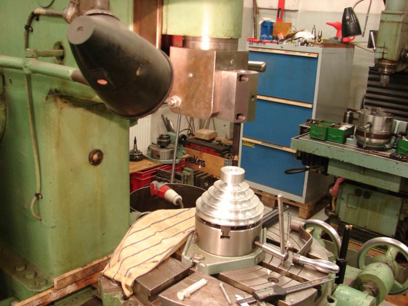

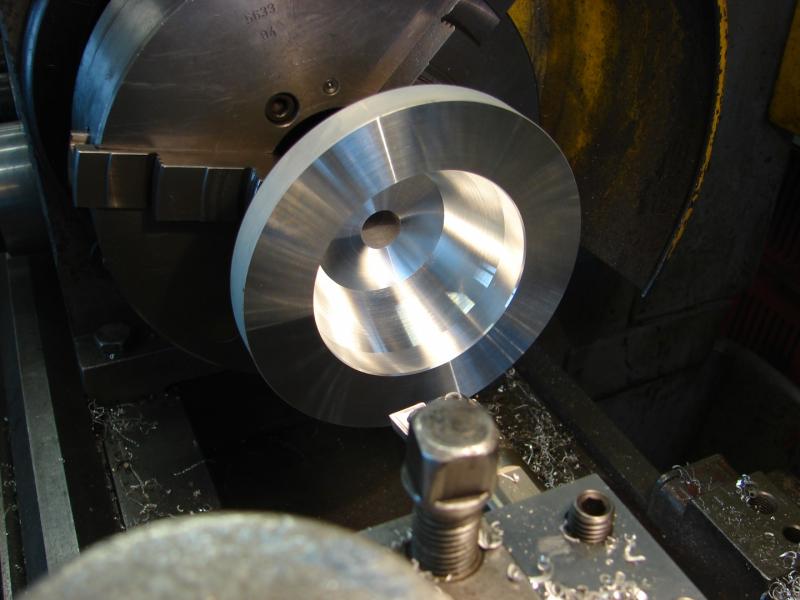

Sisemise pinna treimine. Pildil olev seib on sellest vanast varust materjalist tehtud, B-95.
Peale termotöötlust on materjali kõvadus 92HRB mis vastab ~192HB ehk tegu oleks nagu parendatud terasega.
Soonte tegu. Siin tuli ette väike probleem, nimelt ei lase pingi konstruktsioon supportit nii ligi kui vaja kui
terahoidja nurk on vasakpoolse sooneseina treimiseks välja pööratud. Probleem on kolme suurema soonega.
Panin padrunisse teise padruni pikenduseks.
Soonte tegemisel sai läbilõiketeraga soon ette aetud ja siis sama teraga liha välja lastud.
Seibi viis soont omavad kolme erinevat nurka rihmale.
Kaks mootori seibi tegin täna valmis. Ühe reanimeeritavale ja teise realiseerimiseks kundele.

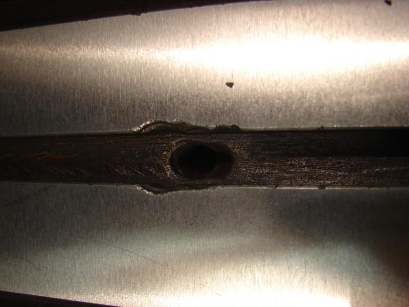

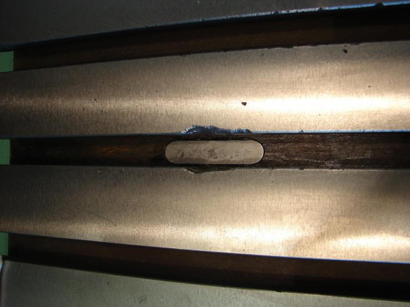

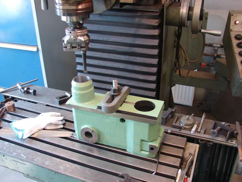

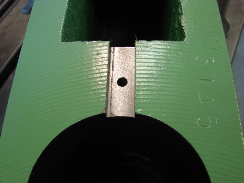

Täna sai pingi baasdetailiga tegeletud.
On seltsimehed puurimisega nii hoogu läinud, et on laua sisse augu lasknud.
Ilmselt oli õlu juba päris soe.
Plommime selle asja 12x50 liistuga ära. Freesiga liistupesa sisse, paar tilka 638 liimi
ja saab hea.

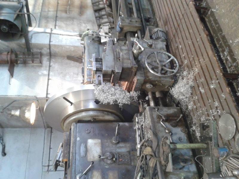

Teisipäeval käisin koostööpartneri juures kus mulle 3 meetriseid sõuvõlle natuke treiti.
Kõrvalpingis tehti samal ajal väikest kapsariivi.
Ma vist ei oska pilti õieti panna, seega palun vabandada. Ehk mode praavitab.

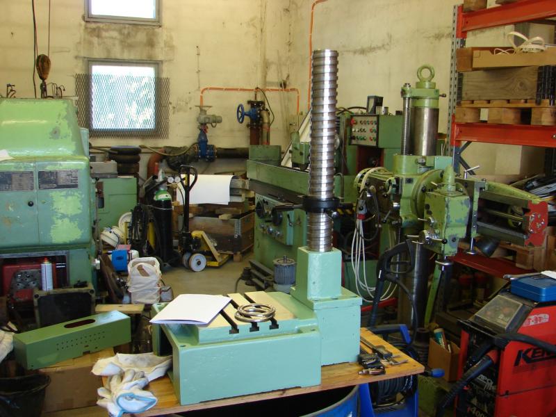

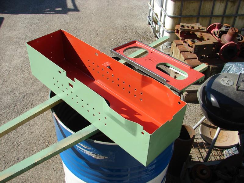

Vahepeal pole saanud aega asjaga tegeleda ja puurpink on paljunema hakanud.
Ehk seal kus on, tuleb juurde. Hea, et sai rihmaseibe ja veopukse rohkem tehtud, lähevad asja ette.
Vahepeal saabusivad ka mutrid venest, need mis veopuksi laagreid koos hoiab. Sai tellitud madalat tüüpi, tulid
tavalised. Fusk. Kümnest üks on kiiksuga. Pildid ei ole ei silma ega meelepete.
Pagan, see pink on tudengitel ilmselt peale stipipäeva tehtud, kõver kui seakeeks. Veopuksi laagriava 0,1 suurem.
Teeme siis puksi sisse, samuti oli teljest 0,8mm mööda liistusoon mis ei lase peal ümer samba pöörelda. No laseme selle siis ka teljele.
Ainult kiil tuleb teha astmeline. Uus soon sai 12 freesiga sisse aetud.

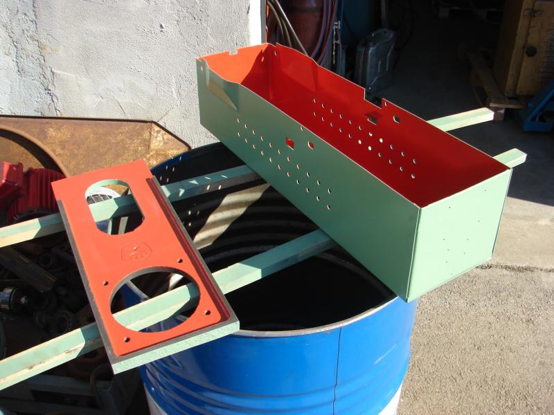

Erinevaid detaile sai täna natuke pestud, õgvendatud ja vähe punase värviga hullatud. Homme hullan ka rohelise
värviga ja püüan mõne pildi samuti teha.

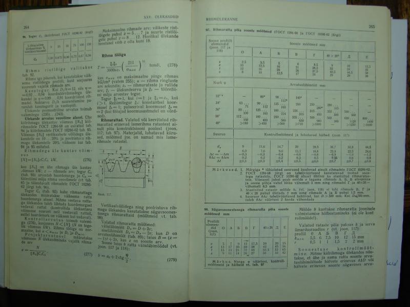

Kuna endal on ka vaja selline seib treida,siis lugupeetud meister aitab harida kogukonda selles osas.Tänud ette.
#31
Kui kiilrihm olemas,saab mõõta,painutades vastava raadiuse järgi.Kuskil tabelid ka.
#32
(05-06-2021, 17:14 PM)vanaain Kirjutas:  Kui kiilrihm olemas,saab mõõta,painutades vastava raadiuse järgi.Kuskil tabelid ka.
Hea kui keegi juhataks tabelini.
#33
Tabel "Rihmaratta pöia soonte mõõtmed"
Natuke värvivärki ja koostamist. Hakkab tasapisi looma.

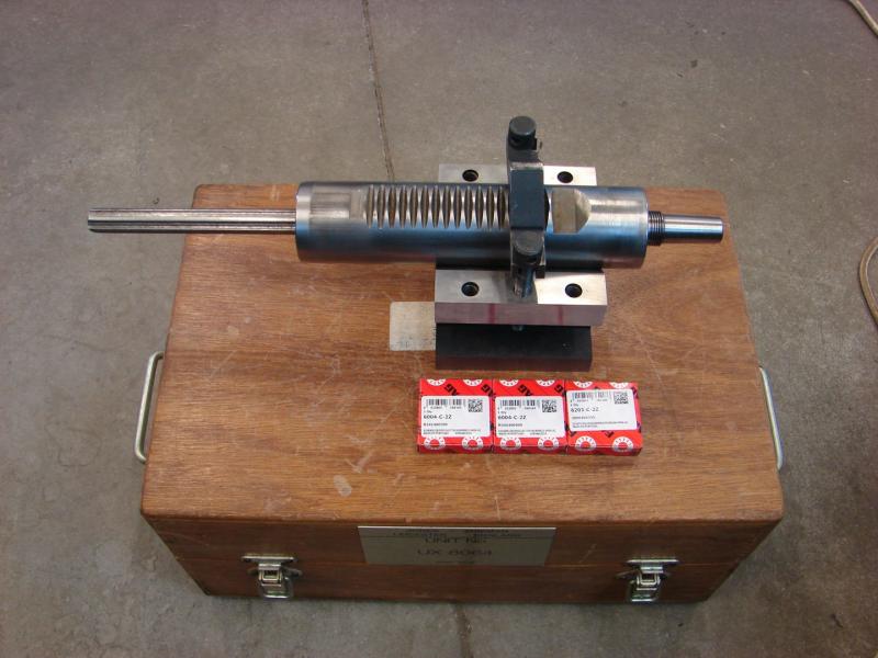

Täna sain spindlile laagrid kätte ja sai ka spindel kokku pandud.
Valmistasin ette tasalihvpingi spindli koonuse lihvimiseks.
Homme vaja paras plokk Juhansoni plaate koostada ja  kruustangidele alla panna vajalise nurga jaoks
ja koonus üle lasta, on seal viskumine natuke ülemäära, ~0,03mm nimelt.
Ehk saab parem.

Mitte eriti keerulise matemaatilise tehte abil saame vajaliku Johansoni pikkusmõõtude ploki mõõtmed.
Spindli ots sai markeriga mustaks soditud, et oleks näha kust võtab.
Ja sai edasi-tagasi nühitud kuniks hea sai. Kokkuvõttes tuli vertikaalis käia ette anda 0,04mm.
Spindli koonuse viskumine oli 0,037, sai 0,003. Ehk täpsus kasvas 1 suurusjärk.
Tehas näeb ette viskumise mitte rohkem kui 0,005.
Kunagi on sellel spindlil padrun jõuga ringi lastud ja sellest tulenevalt on mõned kriipsud sees aga see ei sega.
Peale lihvimist kruustangid puhtaks, kõik värvimata pinnad õlitada ja oma kasti tagasi.

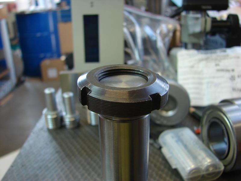

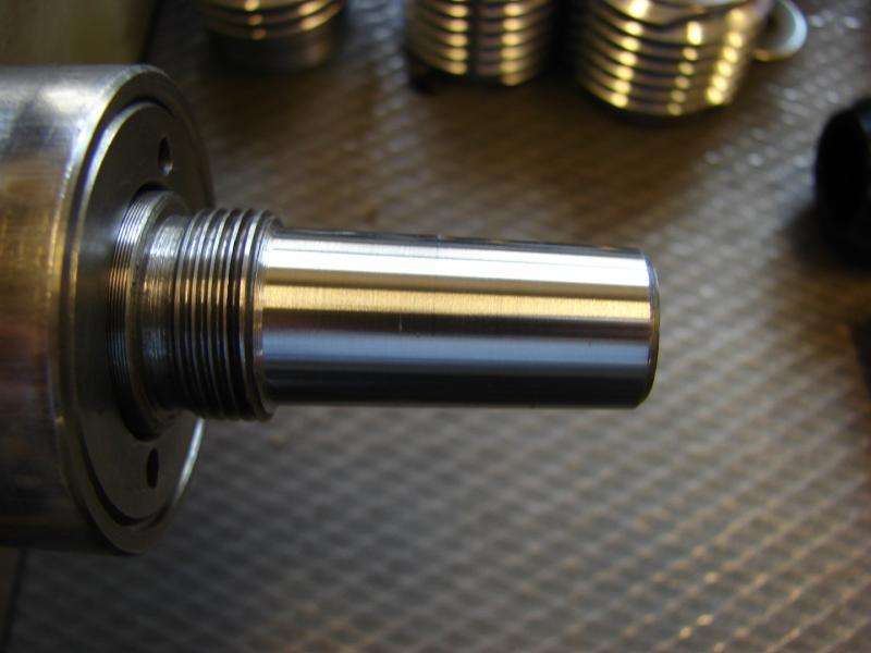

Sai eile ka spindlipoolne rihmaseib laagerdatud ja kohale passitud. Laagrite vahele sai distantsseib ka sisevõrude vahele mida
originaalis ei ole. See teeb laagerduse oluliselt jäigemaks ja ei ole vaja seal midagi reguleerida. Tõmbad mutri lõpuni kinni ja paenutad
stopperseibi keele mutri soonde.
Khm, foorumi mootor keerab kaks viimast pilti külili.
