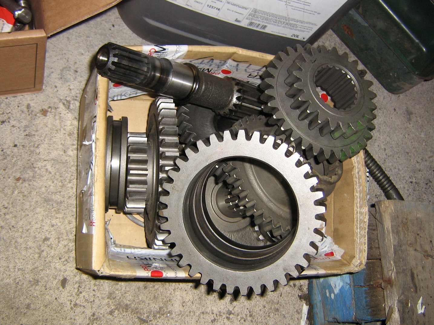

Rõõmustava uudisena toodi venest tellitud hammasrattad ära ja esialgse vaatluse põhjal ütleks, et seal maal saad ka selle mille eest maksad.
Meil müüdava hinnaga või euro-paar kallimalt saab sealt neidsamu asju mis meiltki aga makstes 7-10 eurot rohkem detaili eest ilmub sinna peale tootja nimi ja kvaliteet teeb jõnksu üles.
Kallimatel hammasratastel on näiteks hambad lihvitud ja kuskil pingis hambumine kontrollitud, millest räägib värvijälg hammastel.
Kohalikud ka kinnitavad, et need omavad võimet märksa vaiksemalt töötada.

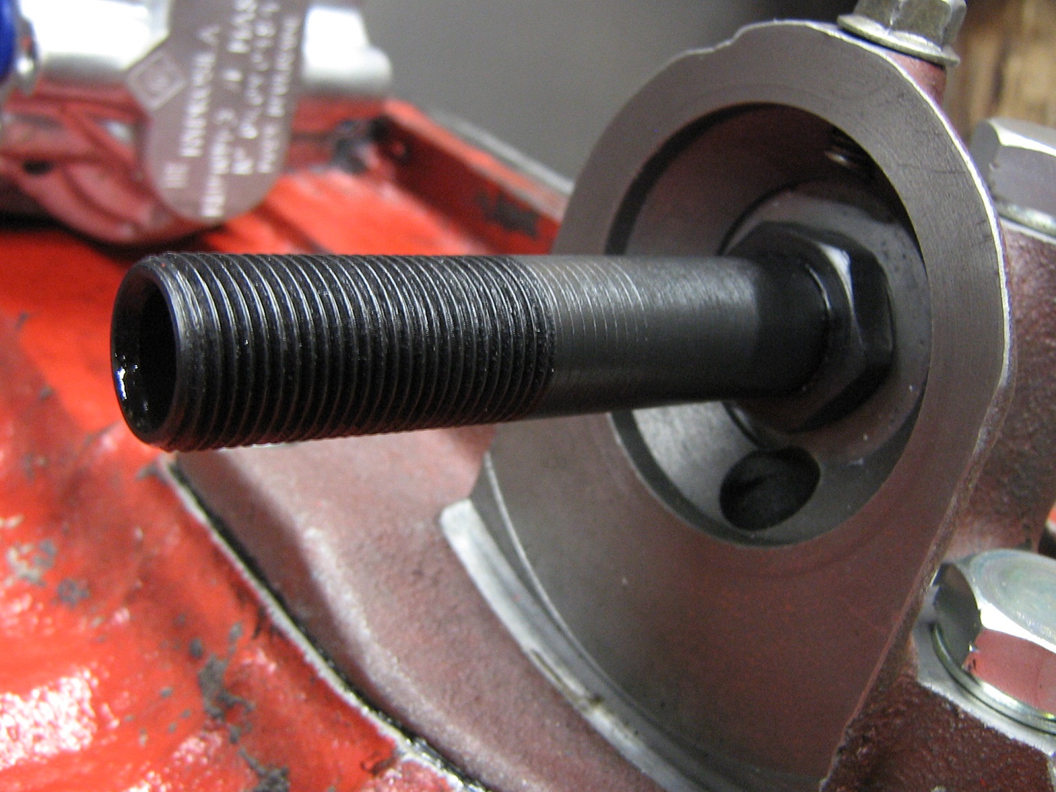

Seega jääb üle filter ja selleks jalg on vabalt saada.
Kindlasti enne paigaldamist peaks tähelepanu pöörama liitepinna siledusele ja reduktsiooniklapi töötamisele, millest mulle juhtunul oli probleem pinnasiledusega.
Kaval on mitte eksperimenteerida venemaal toodetava filtrielemendiga ja osta auto varuosade poest Vw Transporteri filter, mida tehakse massiliselt ja mille hind on soodsam kui vene filtril.
Kui tahta elu veel lihtsamaks teha on vaja hankida ka sama auto õlijahuti mis on kordi soodsam kui selle traktori jaoks tehtud halva soojusvahetusega roostevaba asi.
Alloleval pildil on nimetatud asjad mis hangitud 24 euro eest.
Päris käsitööta paraku ei pääse, kuna on vaja pikemat stutserit mis seda kõike koos hoiab.

Õlijahutit hoidma sai mutter ka tehtud et filtri mahakeeramisel jahuti ära ei liiguks nagu tehaselahenduse juures ja tulemus ei tohiks halvem olla kui tehasest.

Sai hangitud ka üsna hulga igasugu vahekasti käivaid asju ja suunitlusega eelistada pigem pisut kallimat ja kvaliteetsemat mitte osta ainult hinda.
Hammasrattad saadeti idast ja maksavad seal pisut rohkem kui meil poes ning kohalike kogemuse järgi ei unda, kuna tootja olla sealsamas miski uus firma, kes teeb neid allhankena ja on alustanud tootmist puhtalt lehelt uute seadmetega ning neil on kvaliteedikontroll ka.
Näiteks kõik hammasrattad on käinud läbi etaloniga pingist, kus kontrollitakse hambumist ja sellest räägivad värvijäljed hammastel.

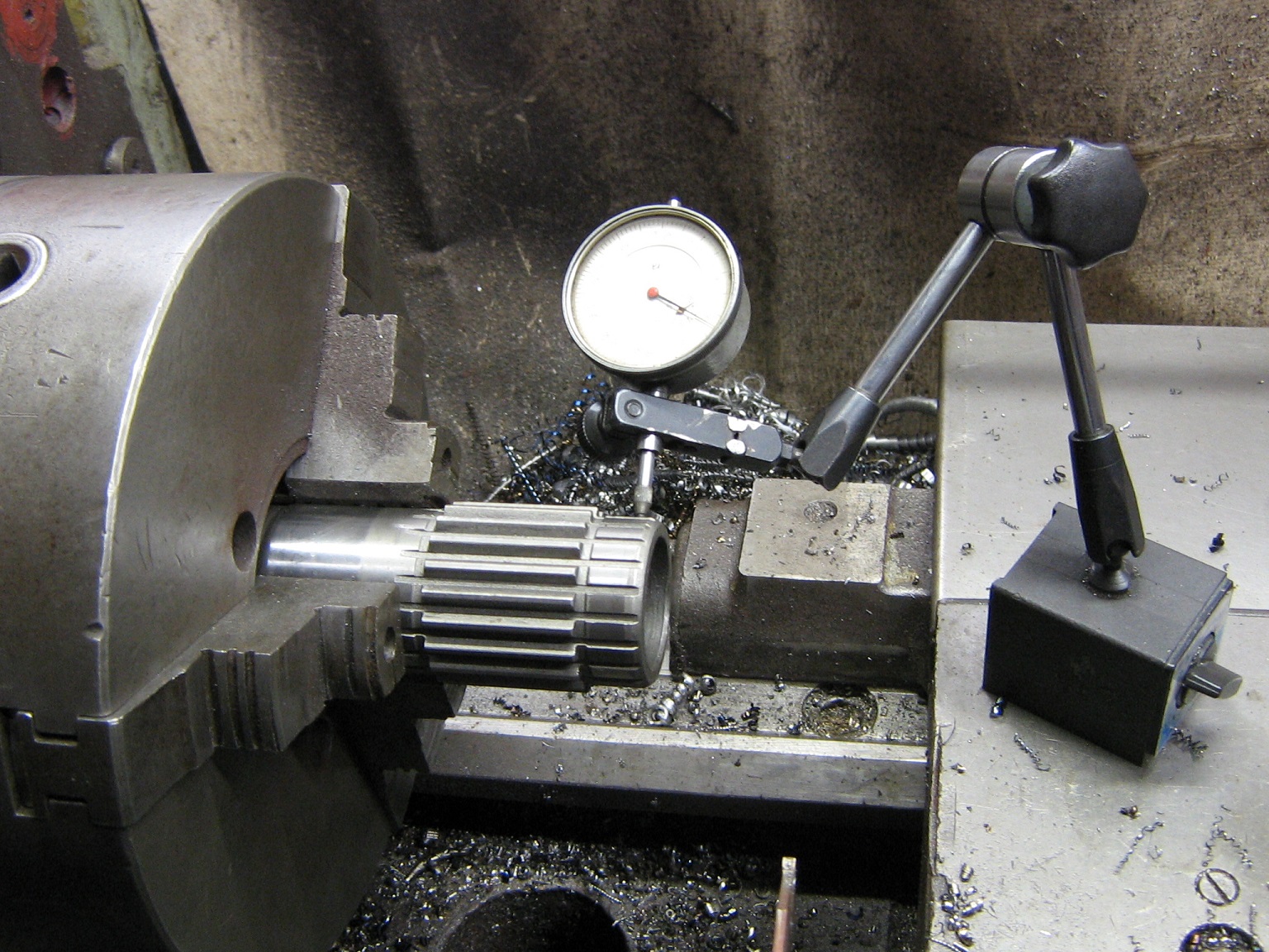

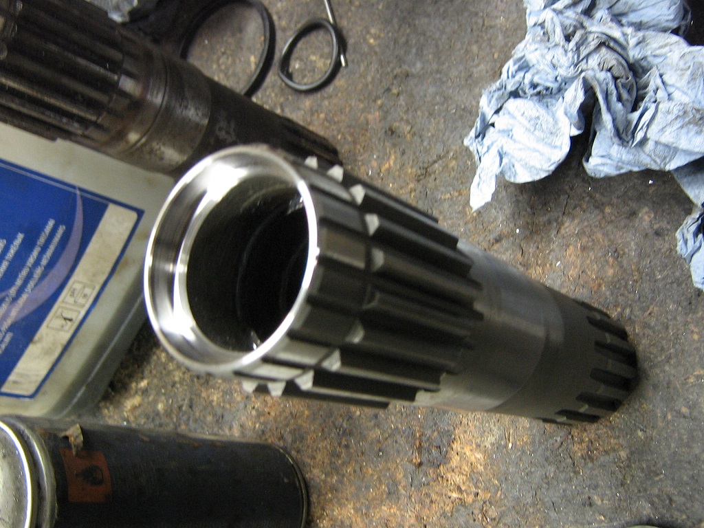

Kuna mulle õlilekked eriti ei meeldi, siis mõtlesin kuidas ära kaotada leke kahe võlli vahelt ja tekkis plaan kasutada sk-tihendit toruvõllil kummirõnga asemel.
Selle rõngaga on pidevalt probleemid, kuna algul on ta liiga tihe ja kipub sidurivõlli kaasa vedama.
Järgmiseks saab ta kuuma kui pikemalt sidurit all hoida ja hakkab lekkima.
Pealegi on rõngasooned treitud mitte just väga usaldusväärselt kui vaadata siseava viskumist ja visuaalselt hinnata rõnga tsentreeritust.
Kuna võll on ise kõva ja viil libiseb sealt süüdimatult üle on vaja spetsiifilist negatiivse nurgaga tera millega näiteks laagrit treitakse, umbes sellise teritusega.
Siis detail pinki rihtida, et laagripinna suhtes viskumist poleks.
Treimisel tekivad sädemed ja punane laast jookseb nagu laagri treimiselgi, kuid see ei hakka pildile...
Igatahes valmiskujul on selline.
Pole maailma mastaabis mingi eriline saavutus midagi kuskile juurde treida, kuid äkki mõni saab kuskilt hea idee ja mõtleb sealt veel edasi mis seni avaldatud ning ei hoia seda endale nagu vene sõbrad mõtteid annavad.
Krt ... Kutsekooli ajast jäi meelde et kui viil libiseb siis treida pole võimalik . Hakkan nüüd teisiti suhtuma sellesse ütlusesse , juu siis need õppejõud olid tõesti ruuporid nagu nad ennnast nimetasid .
Eks teemaomanik oskab kenasti kommenteerida, kas ta kasutab toonast laiatarbekaupa ja -võtteid.
Päris iga kutsekalukksepp ikka saksa freespinki ei taasta...
