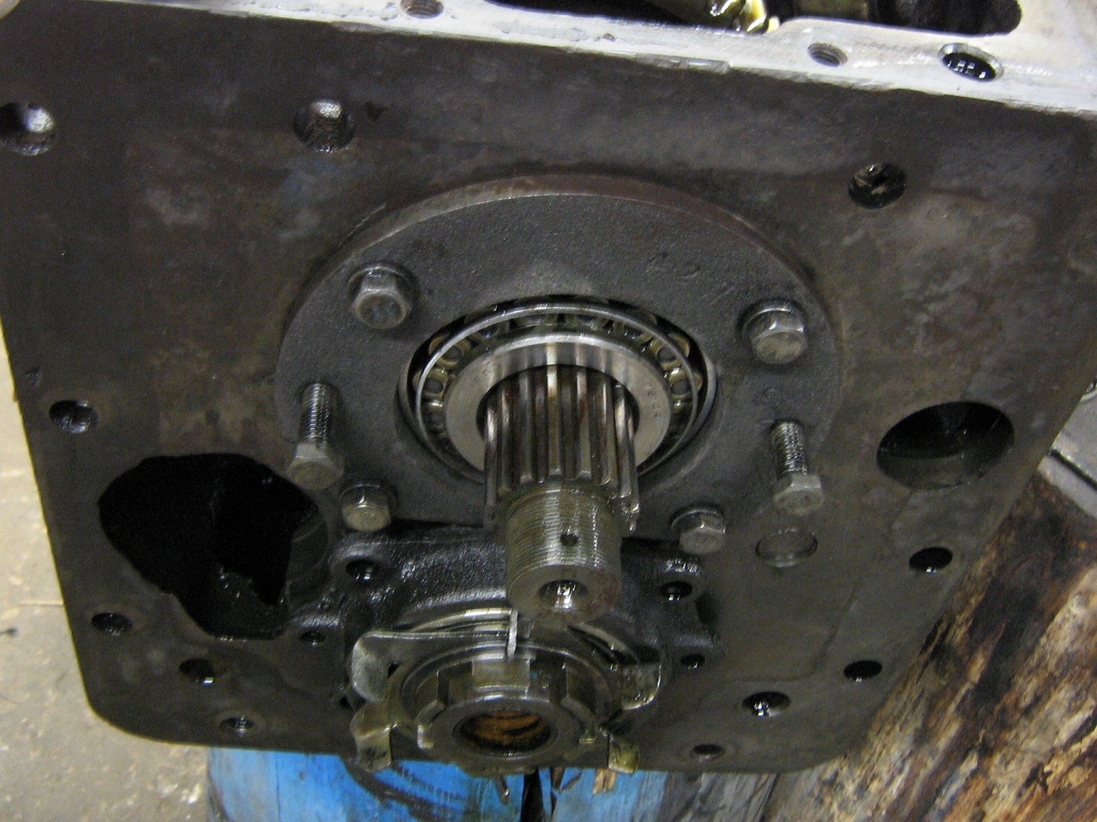

Kõigepealt sidurivõllile käigupoolitaja hammasratas peale ja no milleks küll selline pikilõtk sinna vajalik???
1,5mm saaks aru, kuid 3mm on ikka pisut liiast.
Sobivat seibi ka polnud ja näppu jäi laagrivõru, millest sai uus seib.
Tavaliselt selliseid ära ei viska, kuna neist hea kõvemaid distantspukse ja seibe teha.
Ja selline valmistoode.

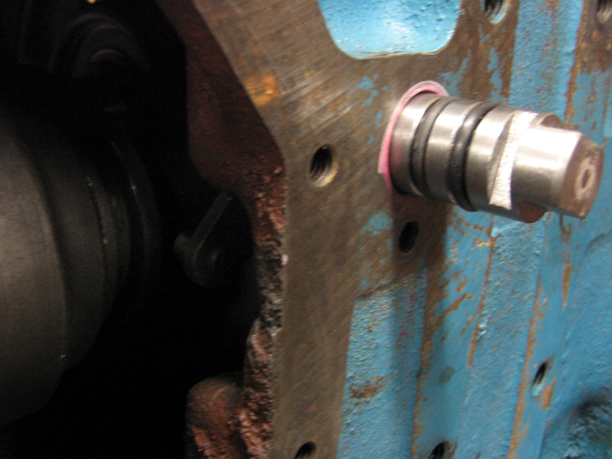

Stopperrõngad said uued ostetud, kuid õnnetuseks on originaalid paksemad ja seega pidi vanad tagasi panema.
Et nad aga paigaldamisel ja eemaldamisel välja venivad siis ma olen alati otsad stopperitangide jaoks sobivaks teinud ja stopperid üle pinninud sest elu on õpetanud, et veninud stopperit pole mõtet paigaldada...
Laisemad painutavad otsi kokkupoole, kuid see meetod ei toimi sest materjal on pehme ja ring ei saa ühtlane.
Tasasel pinnal välisserva pinnides aga metall kalestub ja venib ning otsad lähevad kui võluväel sissepoole ning vetruvus paraneb.
Siduripidur sai ka uue katte ja kui tehas on katte miskipärast pöörlema pannud, siis mina panin ta seisva poole külge.

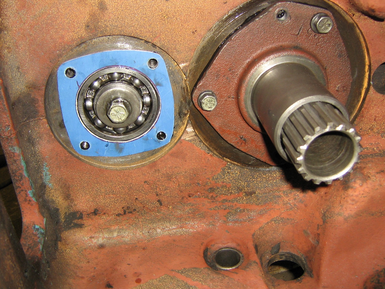

Laagrid said kinnised suurema koormustaluvusega ja võttes eeskuju tänapäevastest kastidest, kus kuullaagrid on jäetud kinniseks just õlis leiduvate mehaaniliste asjade pärast sest kuullaagril on võime koguda tööpinnale võõrkehasid ja pöörleva välisvõruga laagrid talitlevad väga edukalt tsentrifugaalpuhastina , mis seletab selle et esimesena kuluvad kastis hüdropumba vahehammasratta, käigupoolitaja ja ülemise võlli tagumine laager, kuna neil välisvõru pöörleb.
Enne koostamist sai laagritele veel õli sisse valatud, kuigi ta suudab ka kummikatte vahelt välja tilkuda.
Alumise võlli laager jäi muidugi lahtine sest soonega kinnist polnud ja sai lahtine võetud.
Muidugi oleks võinud treida selle soone õigesse kohta et poleks kaanele tihendit vaja olnud teha.
See on ka ainus koht, kuhu on papptihendit vaja, kuid nagu teada sobib vene papp ainult kirikusse, kus ta isegi töötab.
Originaal on nimelt liiga õhuke ja ta surub küll laagri kinni, kuid keerab kaanel nurgad alla ja õli ei taha see luuk siis pidada...
Muidugi said lastud võllide nuutidele faasid sisse et kokkupanemisel poleks vaja seda meeletut toppimist vaid läheks viisakate väljenditega kokku.
Igatahes see kõik sai sisse topitud, kaaned hermeetiliselt peale ja ringi toruvõll ei käi!

Sai teisele tehtud uus võll, kuna vana loksus ja pole tarvis, et ta lekkima hakkaks.
Miski teda õieti kinni ka ei hoia ja sellega sai ka midagi tehtud.
See plaat mis soonde läheb sai pisut loogilisema disaini ja erinevalt tehasetööst, kus ta soones loksub ja laseb võllil ka loksuda läheb ta mul soonde istuga ja lõtkuta.
1 ja 2 kiirus sai peale ka märgitud, et ei peaks hakkama mõtlema ja kui ennem oli selle lülitamiseks vaja 14 võtit poldi lahtikeeramiseks ning 17 võtit lülitamiseks, siis nüüd käib kõik 17 võtmega.
Eripärana ei või seda võlli koos kummirõngastega sisse pista, kuna sees on serv terav ning vigastab rõngaid, mis oli ka juhtunud.
Õige on tõmmata võll lõpuni välja, paigaldada rõngad ja siis lükata sisse.
Tegelikult saab neid rõngaid ka ilma midagi lahti võtmata ära vahetada ja kiirel tegutsemisel pole ka õli vaja välja lasta.

Nagu lubatud, siis hüdropumba ajami eripäradest.
Nimelt on 50 parasiitratas laiem ja laagrite vahe samuti suurem, mis teeb selle igavaseks võrrelduna uuema kitsa hammasrattaga.
Ainuke häda on, et pildil nähaolevad pinnad tuleb peenemaks treida et teha ruumi jõuvõtu 1000 pöörde hammasrattale.
Hammasrattale panin kinnised laagrid et nad kiirelt ei kuluks.
Lahtised kuluvad teatavasti kiirelt seal, kus välisvõru pöörleb sest kuulide süvend talitleb tsentrifuugina ja kuulid peenestavad seda sadet.
