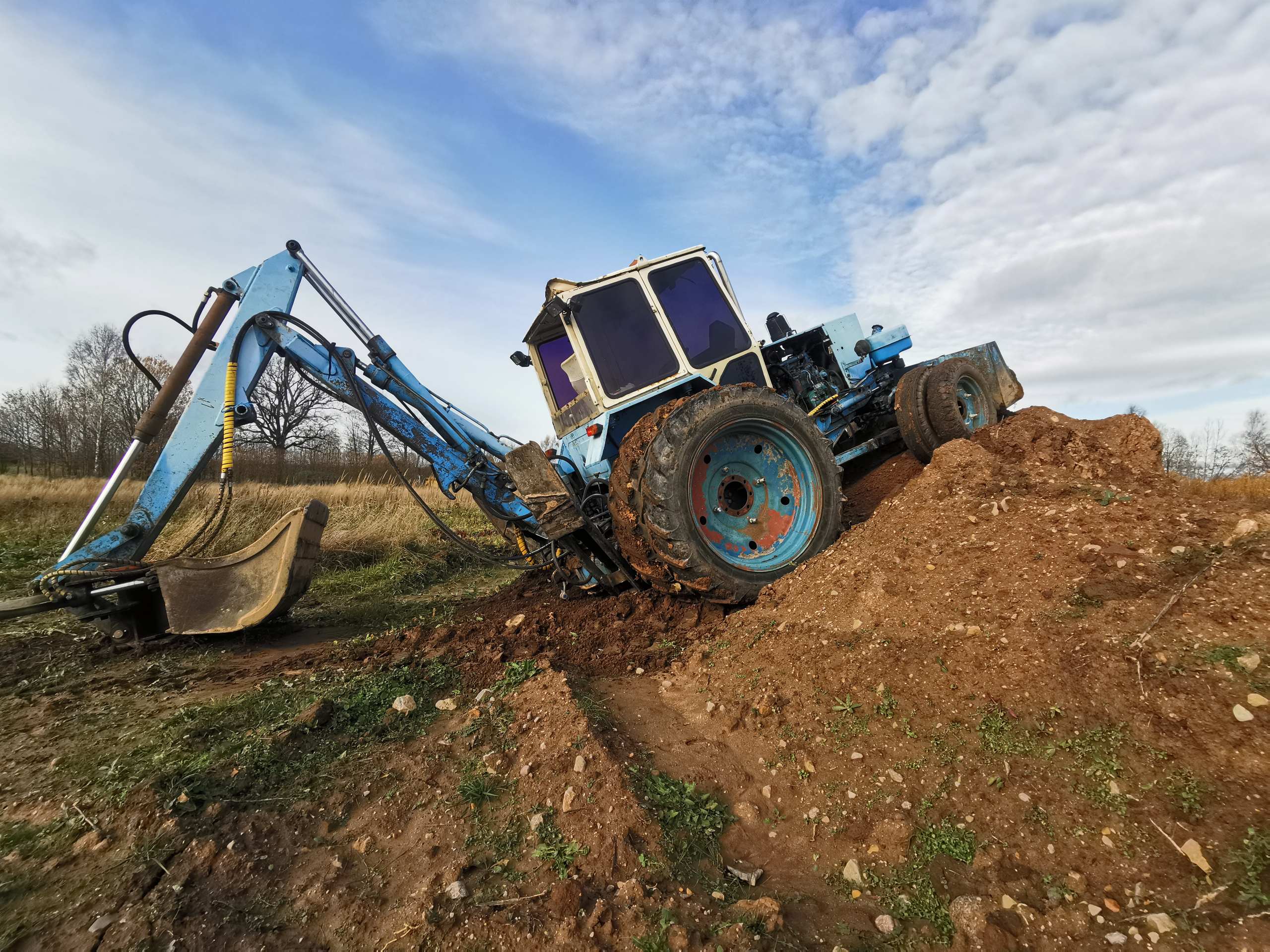

Smurfi vana kaevekopp läks nüüd siis lätlasele külge...
Rauno Koorts.  Kes esinema soovib tellida leiab FB kaudu või tel 56893920
Kirjutada pole midagi, käib kui kell...
Palju tagumise topeltratta välimises rõhku pead?
Kuidas lätlane end üleval pidanud on?
