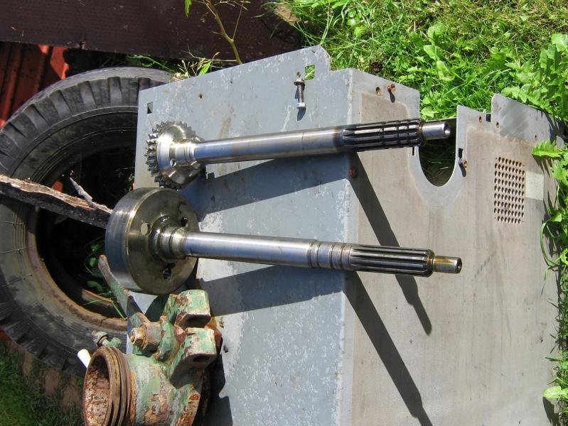

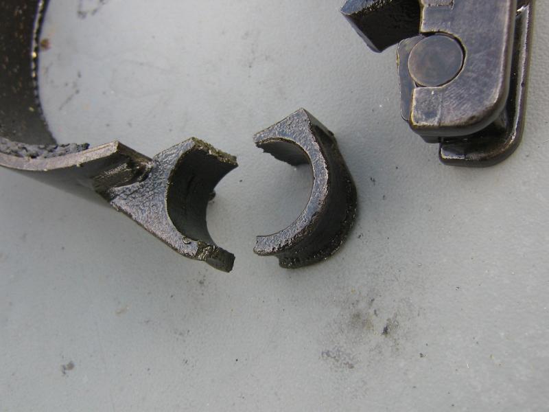

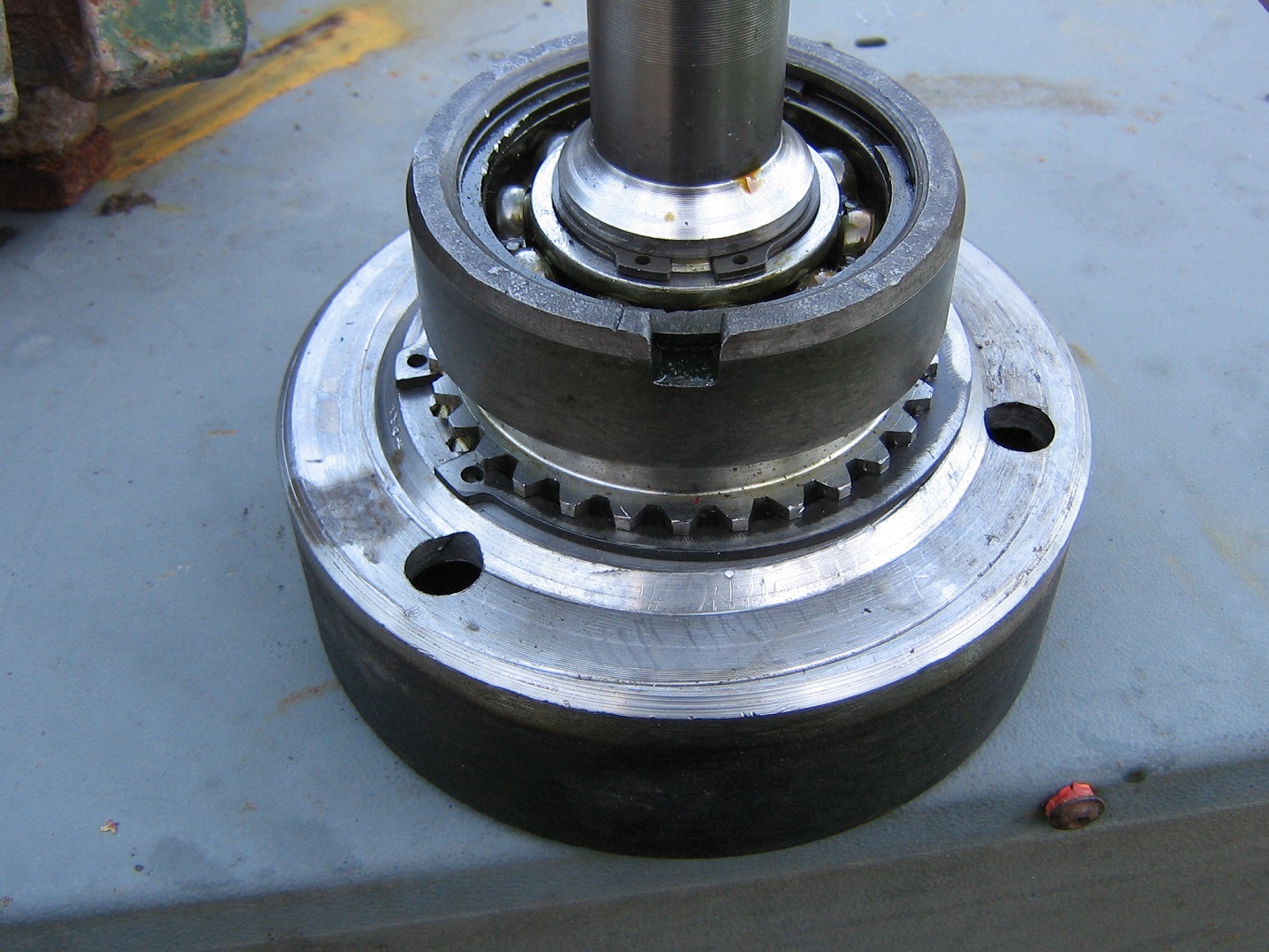

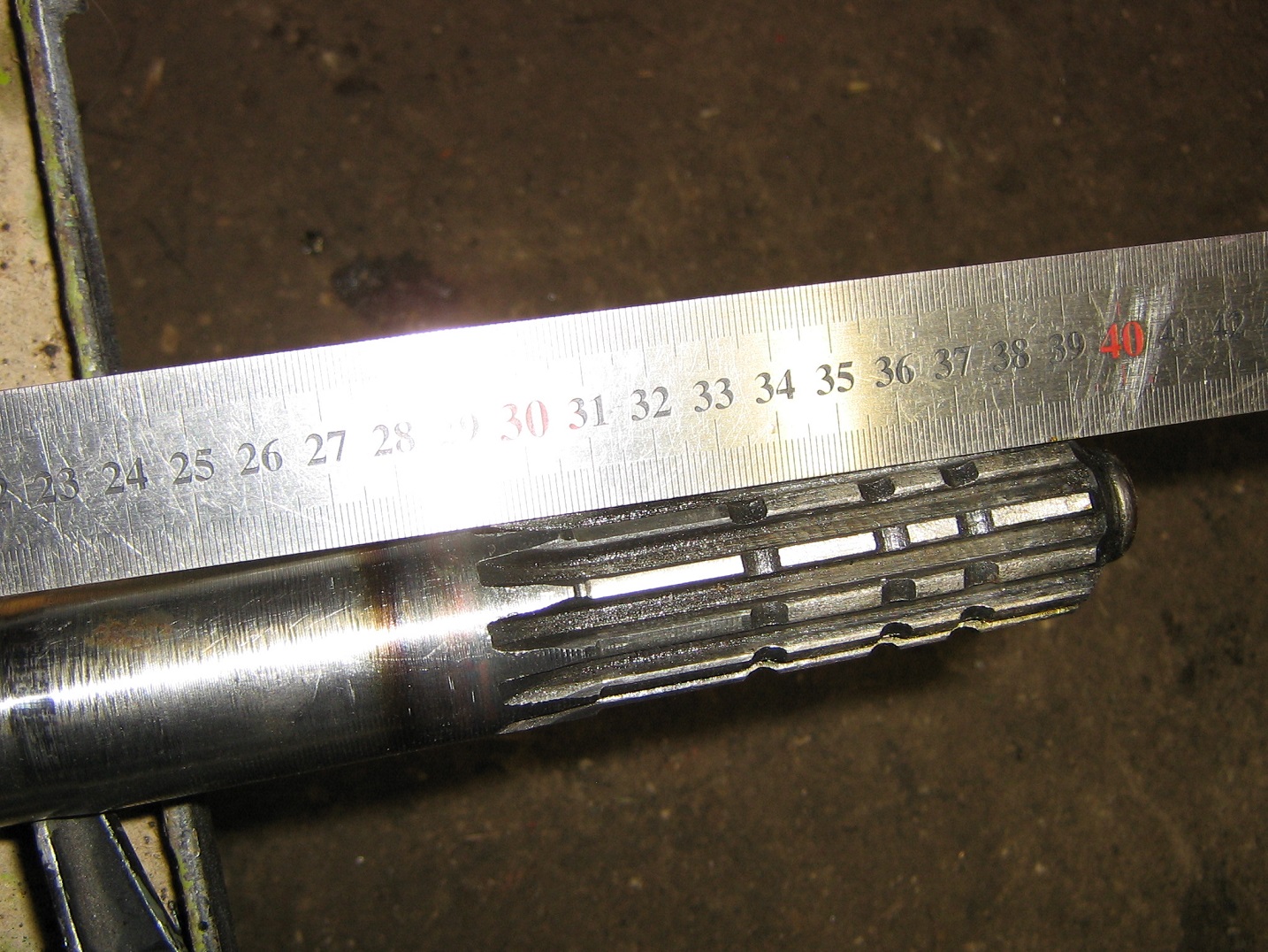

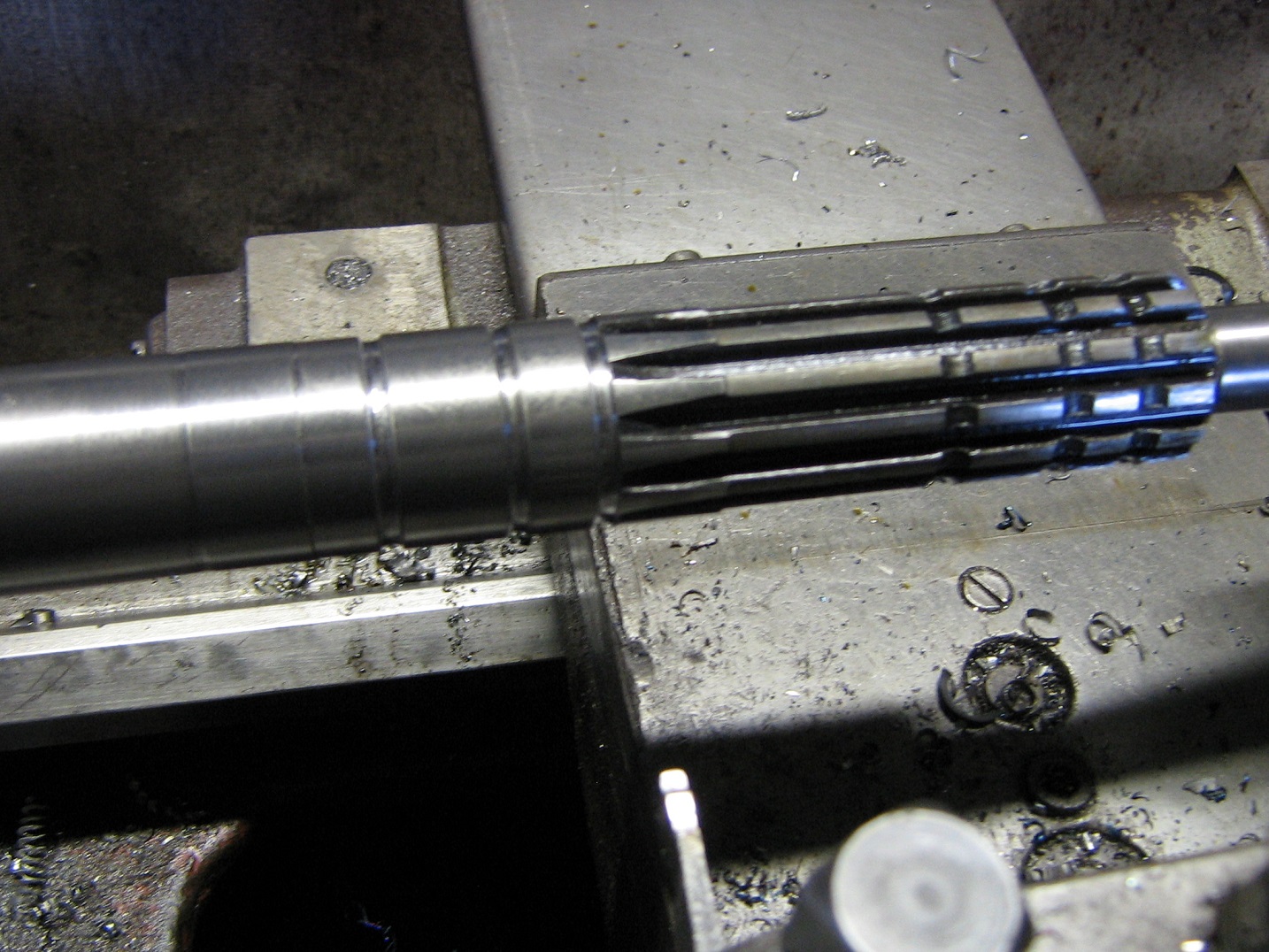

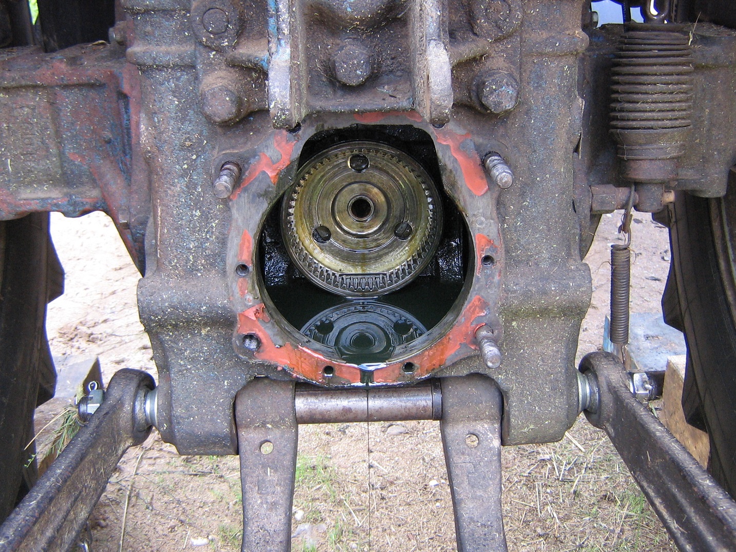

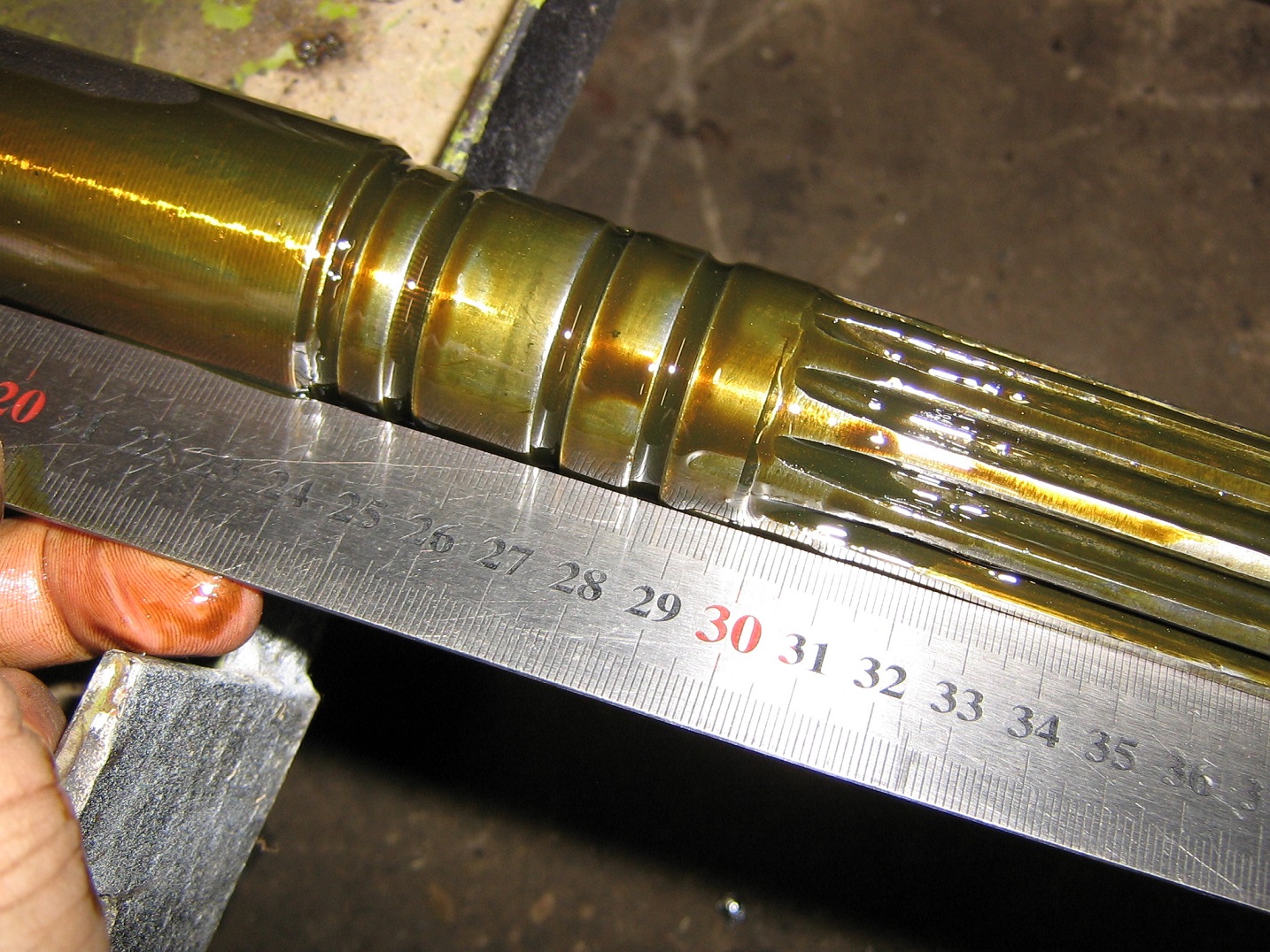

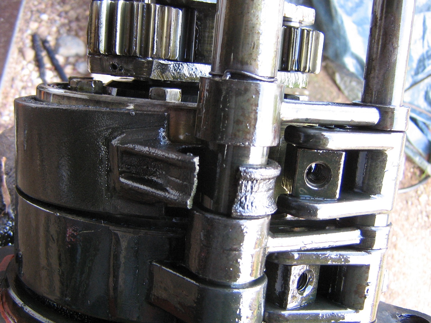

Ära sai sõnutud, et tehnilisi probleeme pole ja kohe ka tuli ära.
Nimelt see tublilt esinenud hõõrdkate suudab liigset jõudu üle kanda, mis lifti pidur andis ja kuna suudab ka suure pöördega mootori järsult välja suretada, siis midagi pidi järgi andma ja andis lindi ots.
Mingi süü on kindlasti ka LSD õlilisandil...
Igatahes sai see ots ära keevitatud ja kokku tagasi.

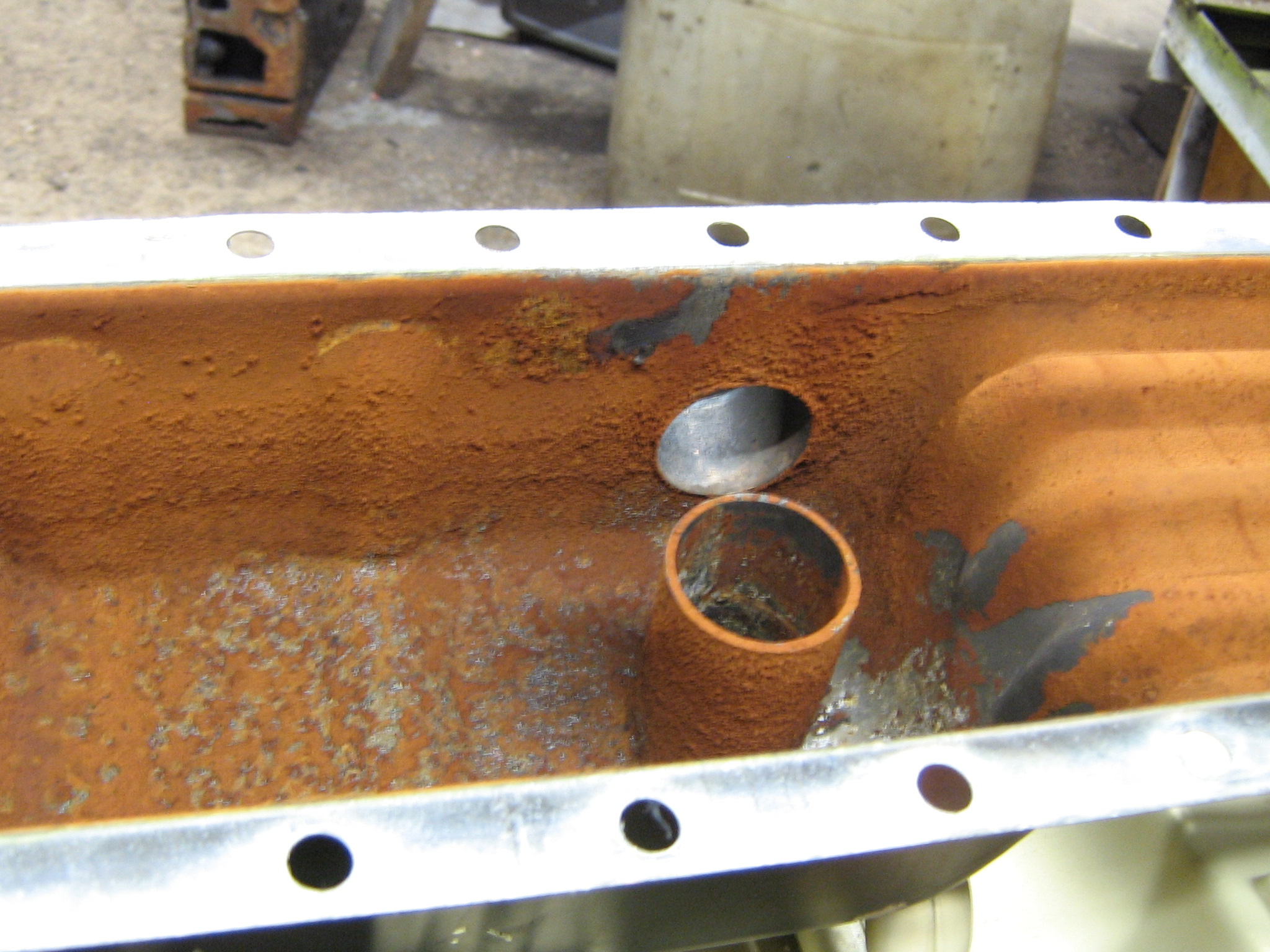

Tagaots sai ka pisut vähe üles aetud ja 10 liitrit õli tuli välja, mille vältimiseks oleks piisanud kahe plangujupi juurdepanekust kuid inimene on selline laisk juba...
Puhas nõu oli muidugi all ja peale filtreerimist läks tagasi sisse.

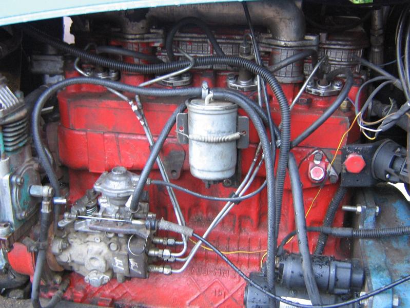

See väike jõvõtuvõlli ajam mulle muidugi meeldib, kuna on tehtud korralikust materjalist mis talub märksa enamat ja tal praktiliselt pole lõtku ülekandes uuega võrreldes mis on riiulis juba valmis et töö seisma ei jääks kui miski puruneb.
Veel said volkari pihustid ära proovitud ja seni proovitud lahendustest on see kõige parem.
Mootor käib eriliselt pehmelt ja sujuvalt ning käivitus on ka isegi jahedamal hommikul nagu üle survetakti läheb.
Mis aga meeldib on see, et alla otsa tuli kõvasti väänet juurde nagu oleks liitri suurema mootori peale pannud, kuid suitsu jäi suurema kütusekogusega vähemaks.
See on siis vanade teadmata läbisõiduga pihustitega millele tuleb kunagi uued otsad panna.
Paigaldamise eripäradest on need pihustid ette nähtud kaanest välja ulatuma ja selle saavutamiseks sai pihustiotsa kinnitusmutrit maha treitud ja õhukesed seibid alla pandud.
Muidu oleks pihustanud pihustisüvendi serva vastu, mis pole hea mõte.
Miinusena on neil pihustiots peenem ehk 7mm 9 asemel ja nüüd ongi huvitav näha kas otsad kuumenevad üle või pole see probleem, kuna pritsitav kütus jahutab ju otsa.
Kui see nii kestma jääb tuleb lihtsalt uued otsad osta aga kui ei, siis korra kaas maha võtta ja pihustipessa puksid sisse teha ja veel pisut pesa süvendada et saada nõutav väljaulatus.
Veel on võimalik, et Belarusi commonrail pihusti ots sobib volkari pihusti keresse ja see on juba 9mm läbimõõduga.
Muidugi neid tohib osta ainult Boschi tehtuid mitte venelaste järgitehtuid mis ei taha kuigi kaua kesta.
Torud tuleb ka tellida paraja pikkusega, kuna kõvajoodisega jootmine ei taha hästi kesta sest pihustitoru elab pulseeriva kütuse toimel ja joodis ei taha sellega kaasas käia ning on tulnud juba kahte toru üle joota.
Huvitav nähtus on ka pritsenurga panemine, mis pole nii lihtne sest ka ilmselgelt hilisena ei teki sinist suitsu ja ka väga varasena ei teki teravat häält.

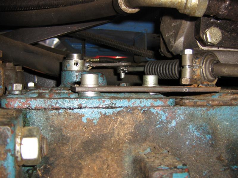

Käib nagu bensiinimootor ja pumba keeramine muudab vaid pisut pöördeid ning saigi keeratud kõige kõrgematele pööretele.
Väga infot ka selle kohta netist ei leia, kuna selliseid lolle kes mootorile teise mootori asju külge panevad mujal lihtsalt pole.
On mingid väga spetsiifilised tegijad, kes on spetsialiseerinud mingi kindla mootori peale ja ei tea nemadki edasi aidata või on need teadmised raha eest.

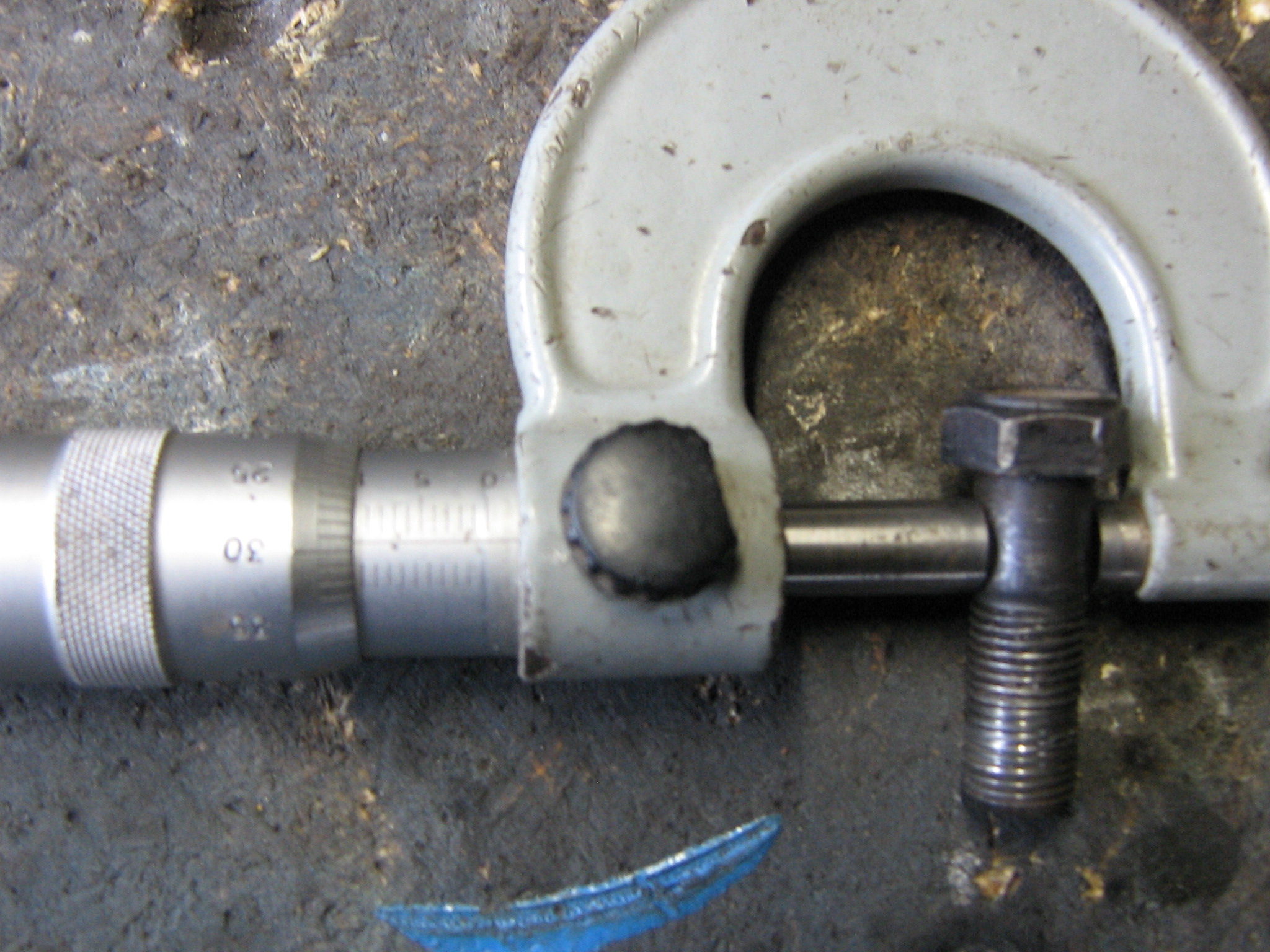

Nimelt reguleerides etteantavad kütusekogused võrdseks nimikiirusreziimil lõpetasid 2 plunsrit kütuse etteandmise pöörete ja kütusekoguse vähendamisel ning selle tulemusel töötas mootor madalatel pööretel kahe silindriga.
Nagu juhend ette näeb, vahetasime suurima erinevuse andnud plunsripaarid ja surveklapid omavahel, kuid see ei muutnud olukorda paremaks.

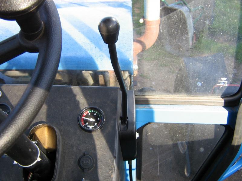

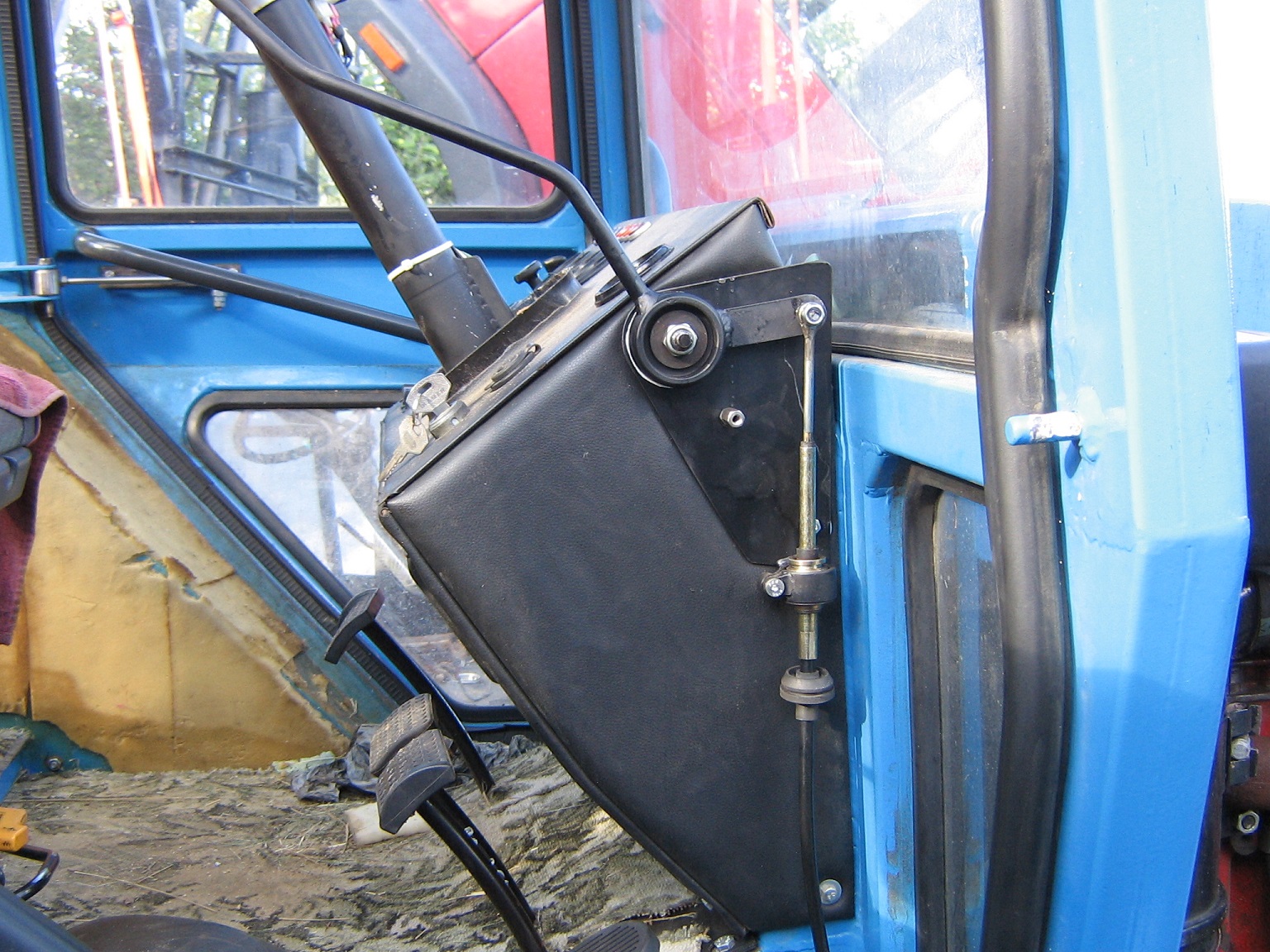

Esiteks, kuna vahekast sai vahetatud poolitajaga kasti vastu siis poolitaja on, kuid kangi senini ei olnud kust lülitada.
Mitte et teda palju vaja oleks, kuid korra rasket koormat tagurpidi ajades käisin näpitsatega lülitamas.
Seega on vaja kang kabiini tuua, kuid jäiga ühendusega ei taha see õnnestuda sest kabiin liigub patjadest umbes 20mm ja seda oleks väga keerukas lahendada.
Oli juba ka õhusilinder näpus, kuid see on selline ilma tarkuseta asi.
Kui ikka valel hetkel lülitada siis tema seda ei tea ja lükkab jõuga hambad maha ning seega jäi üle veel trossi variant.
Tross sai miski Peugeoti bussilt ja oli pikkuselt ja kinnitustelt sobiv, kuid otsad oleks keerukad olnud ning need said ise keevitatud.
Alumine ots samasugune.
Algul oleks pea mööda pannud, kuna piduripedaalid käivad sealt mööda aga viimane hetk tuli meelde ja sai ots ette keeratud.

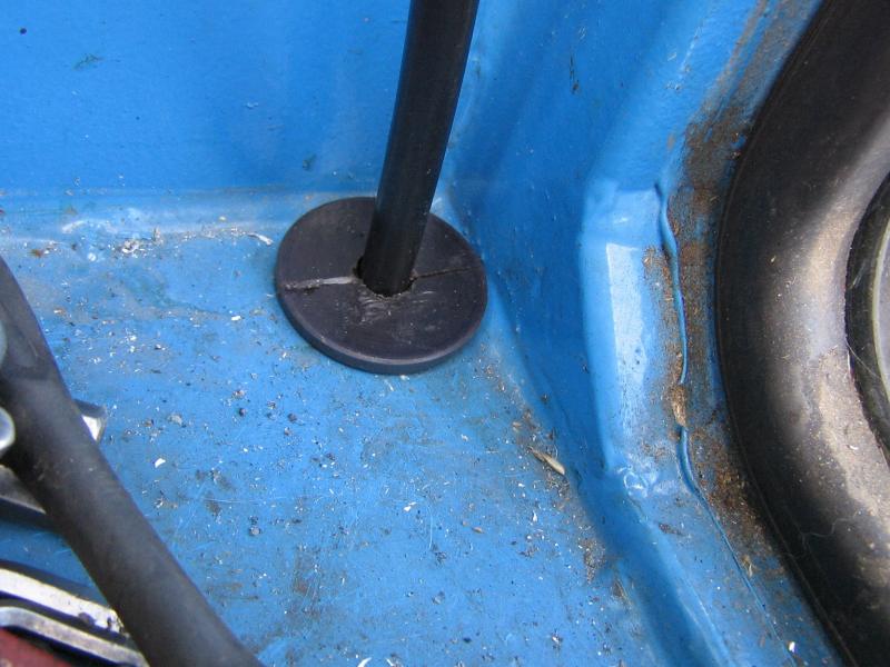

Teine mure, et kabiin liigub, tross on jäik ja see kummist läbiviik ei taha püsida ning lahtisest august kostab mootor maru hästi tuppa sisse.
Selle vastu sai plastikust kork treitud.
Kõigepealt plastik pooleks, abinõuga kinni ja ja siis treimine et läheks avasse 0,2mm istuga ja tross avasse 0,1mm istuga.
Igatahes jäi see tross sinna nii kõvasti kinni, et enam käe jõul ei liiguta.

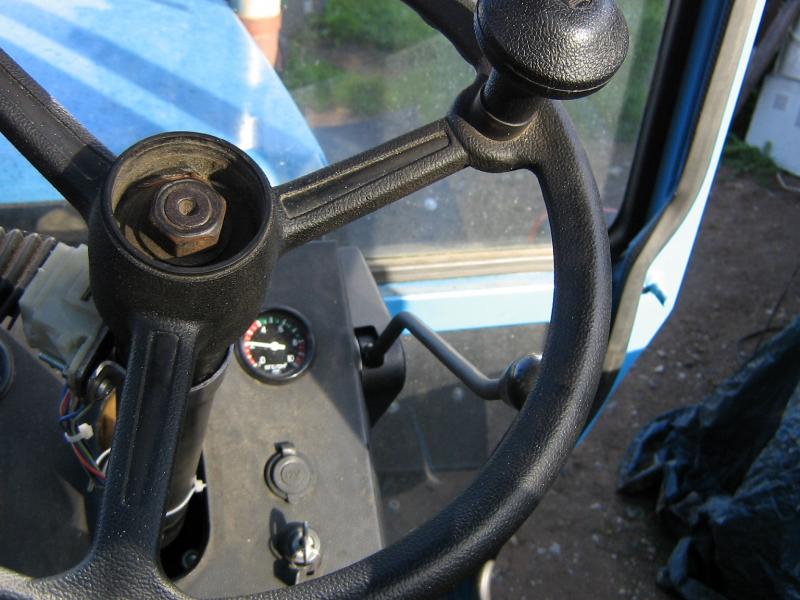

Siis mingi kate sai ka peale tehtud et hoopis poolik ei paistaks.
Plekitöös väga osav ei ole ja nurkade kumerus pole päris ühtlane, kuid pahtliga peita ka vaja pole.
Tundub selline võõrkeha olema, kuid seda armatuuri sisse mahutada oleks ka keerukas olnud ja läbi seina viimiseks on hüdropaak ees ning tulemus oleks nagu uuel 82.3 kus ta vastu paaki käib ja ennast hävitab.
Juhikohalt vaadata on siis selline asi.
Kuigi pildilt ei tundu, siis tegelikult on ta lülitatav selga seljatoelt tõstmata ja sai nii sätitud, et ette käivate käikudega kui teda enamasti lülitatakse on ta kohe käigukangi juures.
Igatahes ta on mugavamas kohas kui Valgevene insenerid ta paigutada suutsid ja ta ei sega ühtki toimingut mida kabiinis tehakse.
Selline ta siis saigi.
Loodetavasti keegi ei pahanda.

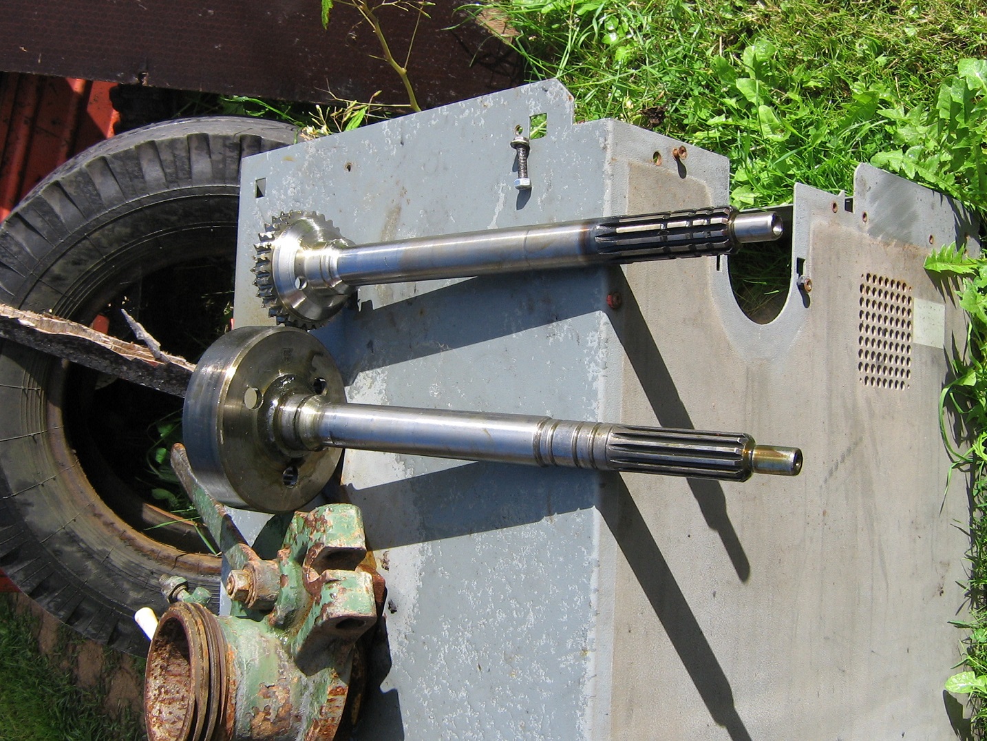

Viimasest ettekandest on juba mõni aeg möödas ja vahepeal ka patsient tööd teinud ning miski ära pole lagunenud.
Et oleks huvitav sai ette võetud 52 jsv vahetus 820 oma vastu.
Asi ise polnud küll päris uus vaid 40 tundi töötanud kuid ilusti sirge ja kulumata.
Ainsaks probleemiks oli libisemine aga selle vastu saatsid välismaa kolleegid ühe uue lindi mis kirjadega made in Germany ja väitsid, et see ei libise vaid lõhub ajami.
Proovima veel ei hakanud mis järgi annab, kuid võllist võib rihmaratta poldi lahti ja kinni keerata.

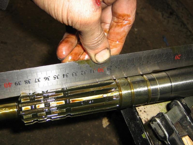

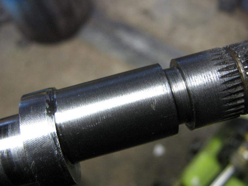

Ajami vahetus muidugi hästi ei laabunud nagu mul tavaks ja probleemidest põhiline oli see võll, kus otsas ümberlülitus rataste ja mootori peale.
Nimelt oli võll peale vaadates igati viisakas, made in belarus ja erinevusena paistis vaid lülitusmuhv, mis on vanal mudelil pikem ja seda hea põhjusega.
Nimelt uuel on muhvil nuudid väga lühikesed, mis teeb selle võllil liigutamise väga raskeks, kuna lükkab seda vaid üks tift mitte kahvel.
Seega poob ta selle võllile kinni ja ei lülita nagu selgus.
Sai siis treitud talle need puuduvad sooned ja kõik tundus olevat ok.
Siis tagumine ots üles aetud ja sisu välja.
Sisse panemisel tekkis aga "kerge"tagasilöök, kuna lülitus ei toiminud ja süüdlaseks osutus võll, mille üks ütlemata osav valge (pilusilmne) venelane oli teinud palju lühema kui peaks ja nii ta ei ulatunud otsaga käigukasti võlli sisse ja kui miski otsa ei tsentreeri tuleb ju lülitaja soonest välja ära, kuid põhjuse taipamine võttis tunnikese ja päris palju venekeelseid sõnu.
Vahest räägivad juba slaidid...
Näidiseks on kõrval katkine ja õige pikkusega võll.
Eks mis muud üle jäi kui tuli see ots välja puurida ja õige pikkusega asi sisse pista ning kinni keevitada.
Järgmine üllatus oli planetaari stopperisoon, mis oli ikka täiesti mööda.
Ühelt poolt läks originaal stopper paari millimeetrise lõtkuga ja teiselt poolt mitte sugugi.
Sai soon üle treitud ja kaasaegne stopper pandud.
Kuidas see tehti, et soon viskub suurusjärk 2mm nii pika võlli juures isegi ei imesta enam, kuna seal kus neid varuosi tehakse töötavad leidlikud inimesed.
Lekkis muidugi jõuvõtuvõlli reguleerimise võll, kuna kummirõnga soon viskas nõnda, et ühele poole oleks sobinud 2,5mm rõngas ja teisele poole 3,2mm.
Sai see ka üle treitud kindla mõõdu peale sest ametlikult ei toodeta selliseid kummirõngaid.
Pidurilintidele said õige pikkusega distantspuksid alla et lindid oleks ikka keset trumleid ja tundus, et võib asja kokku panna.
Siis sosistas aga välja arenema hakkav kolmas meel, et vaata võlli viskumist ka ja nii oligi.
Siis viskas küll üle ja sai uks kinni löödud.
Pärast muidugi võtsin välja, treisin üle ja puks sisse.
Ega palju ei visanudki, ainult 2,3mm...
Kes arvab et poh, siis ei ole!
Esiteks ei hakka pidurilint seda trumlit kinni hoidma ja lõhub kas lindi või hoovastiku ära.
Teiseks kulutab ära laagripesa mis välimises kaanes ja kolmandaks ei pea tihend õli.
Igatahes kokku ta sai ja tundub ka töötavat.
Nüüd võib jääda ootama võimsuse mõõtmise haagist, kuna 1000 pööret olemas ja saaks uuesti mootori suutlikkust uurida ning huvitaks ka kütuse erikulu, mis on töömasinal üks oluline näitaja kui ise kütust osta.
Sellest aga juba uues episoodis.

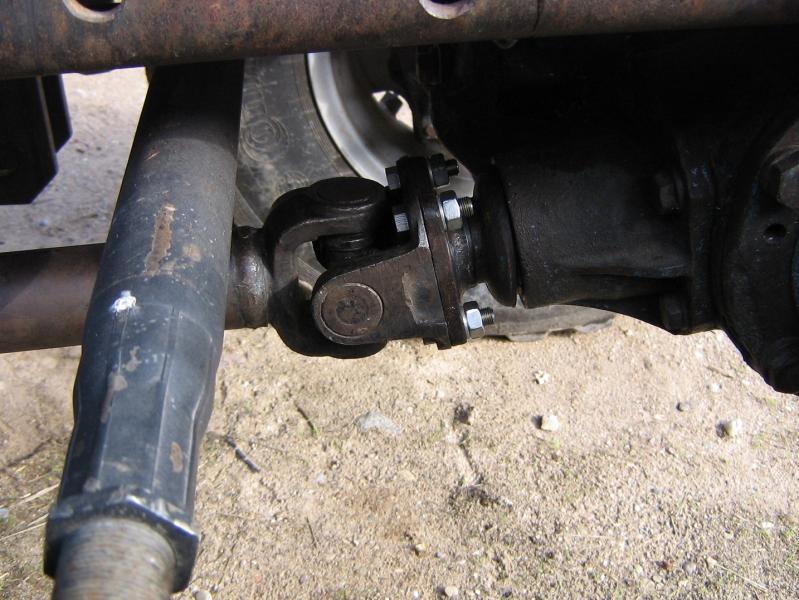

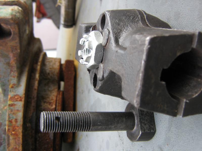

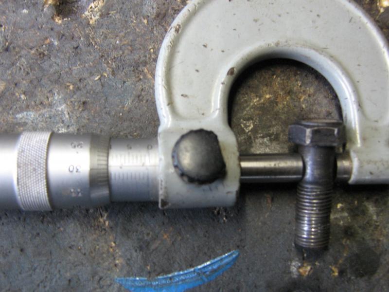

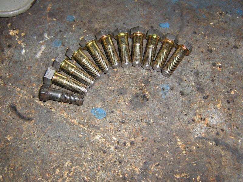

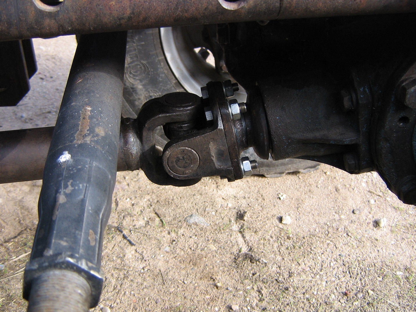

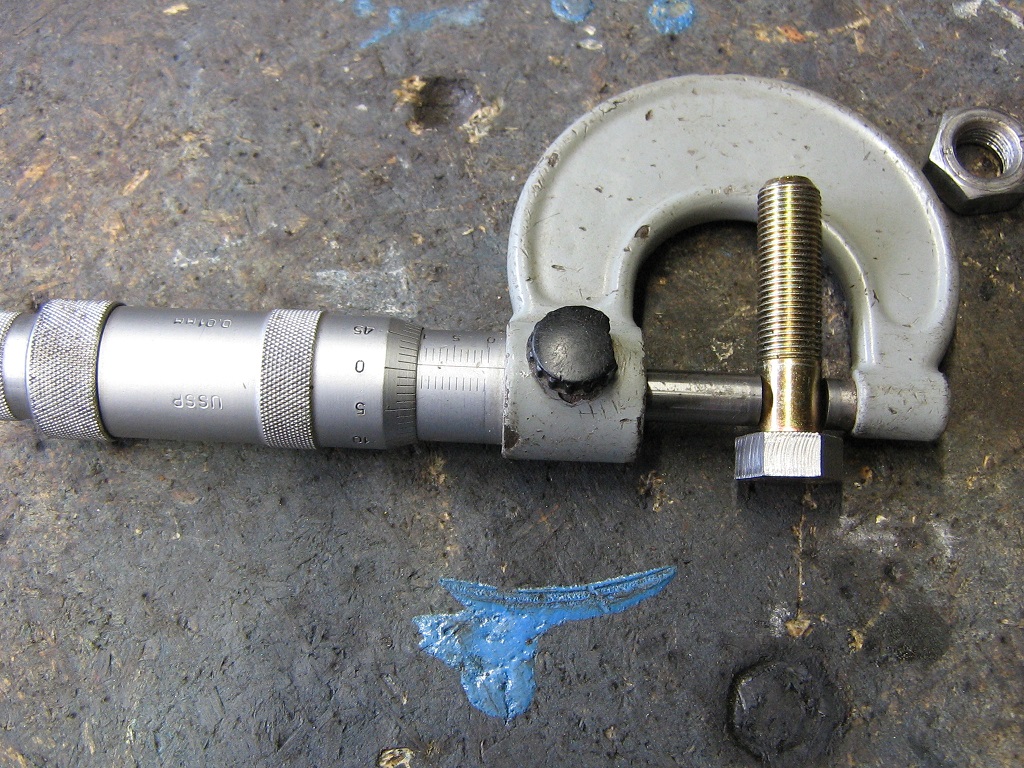

Belarusi teemas sai kardaani polte küsitud ja vahepeal hangitud näidis.
Oleks näidiseid rohkemgi võtnud, kuid visuaalselt olid nad äravahetamiseni sarnased Vitamiinis, Perikos ja kohalikus "kvaliteetosade"poes ning seega ei hakanud ostma.
Igatahes ma suutsin nad ilma pingutuseta üle keerata nõnda, et mutrile ei tekkinud jälgegi ja ta läks uuele poldile näpuga otsa.
Kõvadusel ei hakka pikemalt peatuma, kuna mutter on tavaline pehme poemutter, mõõtudel aga küll.
Nagu slaidilt näha on keerme välismõõt 9,75mm ja vajalik tsentreeriva osa mõõt, mis peaks teoorias avas tihedalt olema on 0,2mm peenem.
Hankisin siis Würthist poldid 10.9 kõvadusega, lasin kandid 14mm peale ja pikkuse parajaks.
Mõõdud ka juurde:
Ja valmistoode.
Kinnitamisel ootamatusi ei tekkinud ja kardaan sai ilusti kinni.

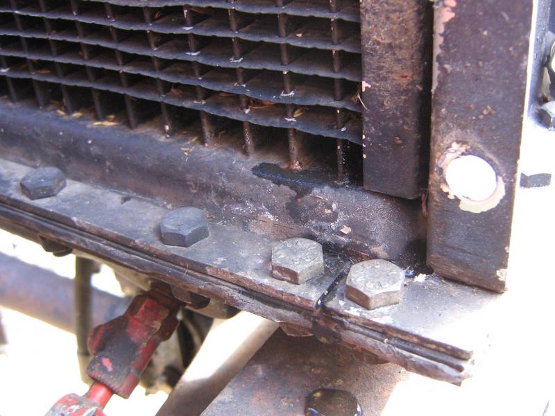

Töö käigus tilkus vett aktiivselt käe peale ja tuli tõdeda, et radika eluiga on lõppenud.
Nüüd on teada, et odavat Hiina radikat saab alla 2 aasta ja 400 mototunniks.
Kui paigaldada ta nagu tehases alt kahele kummipadjale, siis kindlasti nii kauaks ei saaks, kuna südamik on väga vedel ja torud murduvad jootekohast maha.
Sai kiirelt ära parandatud ja lahtivõtmisel selgus miks ta vedelikku ainult plaatideni sees pidas ja järjekindlalt kõik ülejäänu välja ajas.
Nimelt on pilusilmad pannud korgi alla torujupi ja torust kõrgemal õhk paisub ning lükkab vedeliku välja.Puhas füüsika.
Tuleb uus radikas osta ja nagu ikka rumal ostab 2 korda-korra odava ja siis hea.
Lisaks pole ka saada enam korralikku radikat mida osta julgeks.
https://www.agromarket.ee/toode/radiaato...D-vvQdh7sU
Pilt on, saadavust pole...
On saada vasest ja plastvannidega, kuid sellega ei tohi termostaati sees olla et vedelik kuumaks ei läheks sest siis lähevad voolikute otsad kokku ja korgi kael venib välja.
Nii kauplusest üteldi ja nii ka juhtus eelmise uuena ostetud traktoriga millel voolikud ei pidanud kuna plastik vajus järjest kokku.
Tuleb naabritele kirjutada ja ehk saab uue vasest südamiku naabrite juurest.
