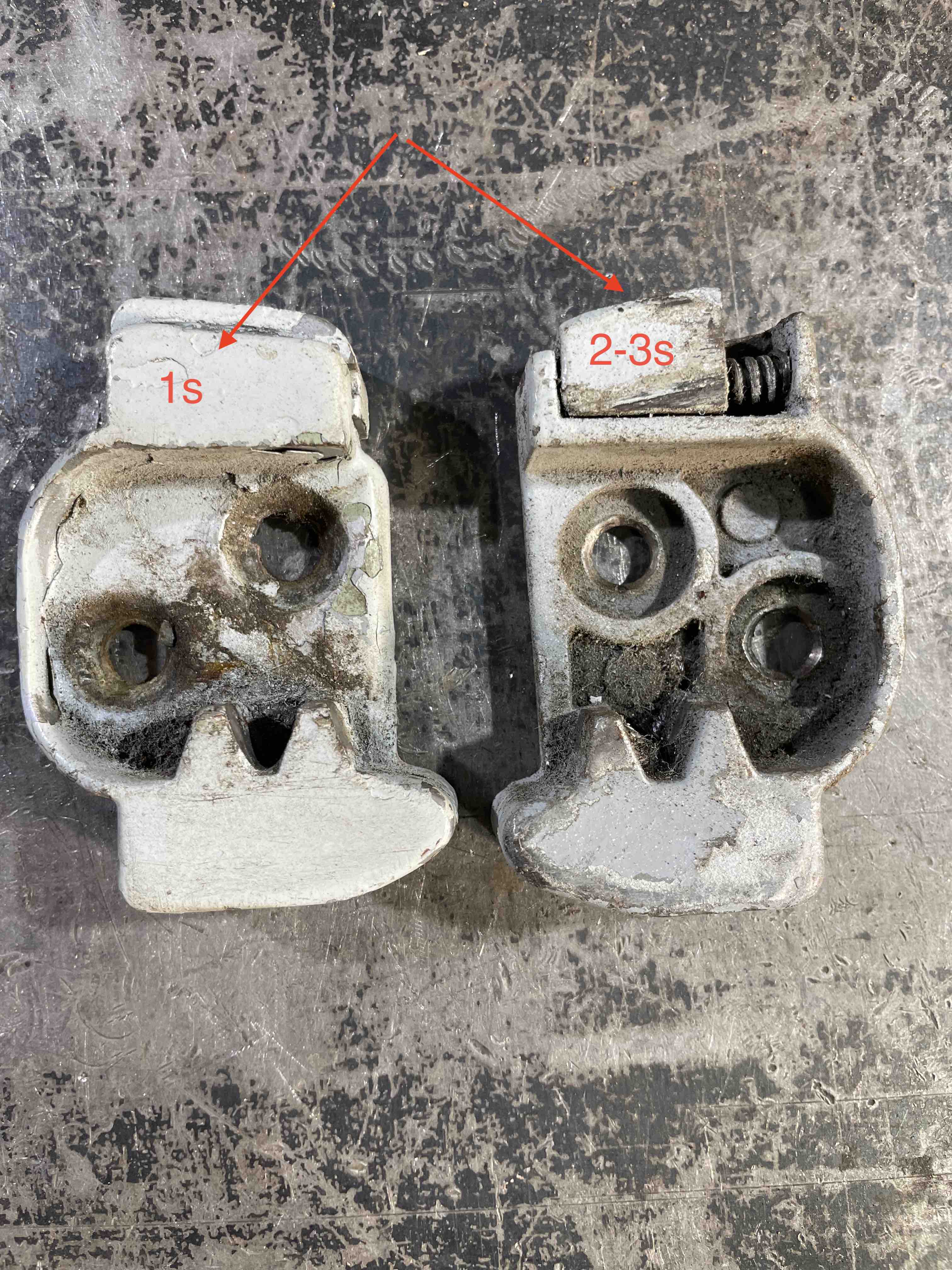

I seeria ukseluku vastused ka teist moodi. See ei hõlma ainult eelseeria autosid vaid tervet I-st seeriat. Täpset ülemineku aega on võimatu kindlaks määrata ja vabalt võis olla mingi periood, kus paigaldati mõlemat varianti. See muidugi ei puuduta 1957 a autot. Seal olid kindlasti vanemad variandid. Kui kellelgi juhtub neid vanemaid variante olema olen huvitatud ostma.
#49
(10-11-2021, 13:03 PM)Formika Kirjutas:  I seeria ukseluku vastused ka teist moodi. See ei hõlma ainult eelseeria autosid vaid tervet I-st seeriat. Täpset ülemineku aega on võimatu kindlaks määrata ja vabalt võis olla mingi periood, kus paigaldati mõlemat varianti. See muidugi ei puuduta 1957 a autot. Seal olid kindlasti vanemad variandid. Kui kellelgi juhtub neid vanemaid variante olema olen huvitatud ostma.
Mis on vasakpoolse lukuvastuse pinnakatteks värvikihtide all? Kas on Cr?

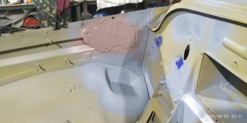

Mulle miskipärast tundub, et keredoonor on pigem II pk. oma. Õlikannukese hoidja kinnitamiseks puuduvad kerel pressitud mutrid. Ka ei sobi püstklappidega mootori jaoks relee kinnitus paremal koopaplekil. Need tuleks sealt likvideerida ja vasakule kanda. Kui rohkem võrdluspilte oleks, võib ilmneda muidki erisusi.

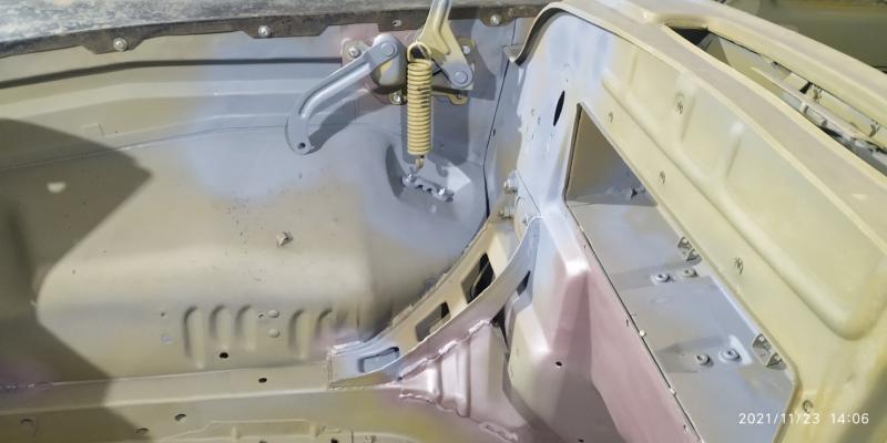

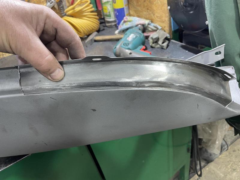

Jätkub eelseeria elementide ülekandmine doonorile. Tagaklaasi sisemise raami kinnitus ka originaalil läbi osaliselt, tuleb uus teha.
#53

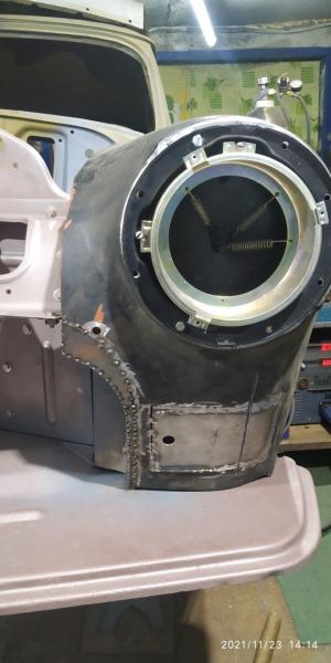

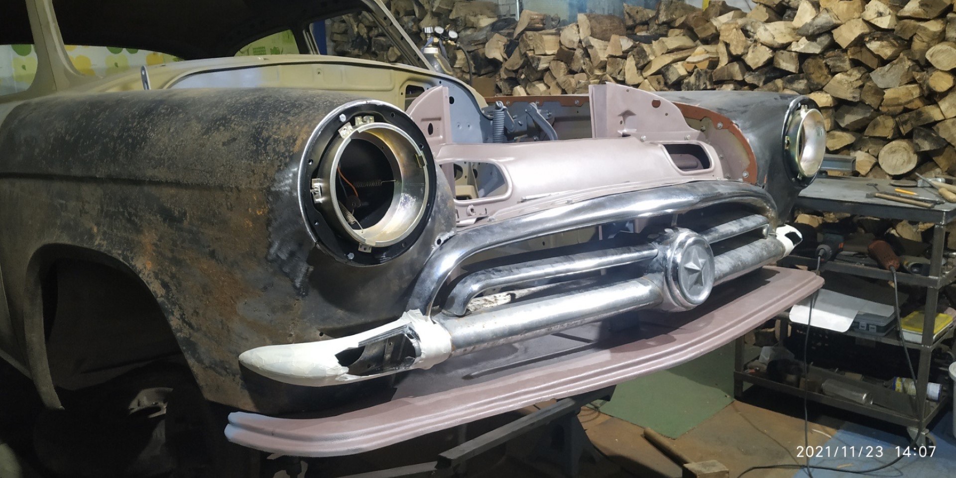

Keretöödega hakkab asi ühele poole saama. Kõik erisused eelseeria ja I seeria vahel on tehtud. Kapoti kinnitused said ka paika. Kuna I seeria esi poritiibu ei õnnestunud leida vaid tuleb leppida II seeria tiibadega, siis muidugi tuleb teha vastavaid ümberehitusi. Ime seegi, et õnnestus uued II seeria esitiivad hankida.

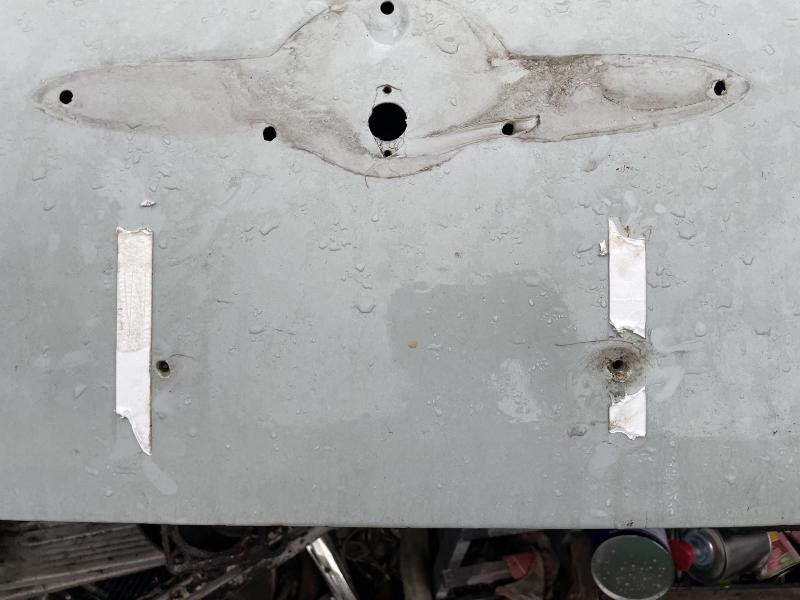

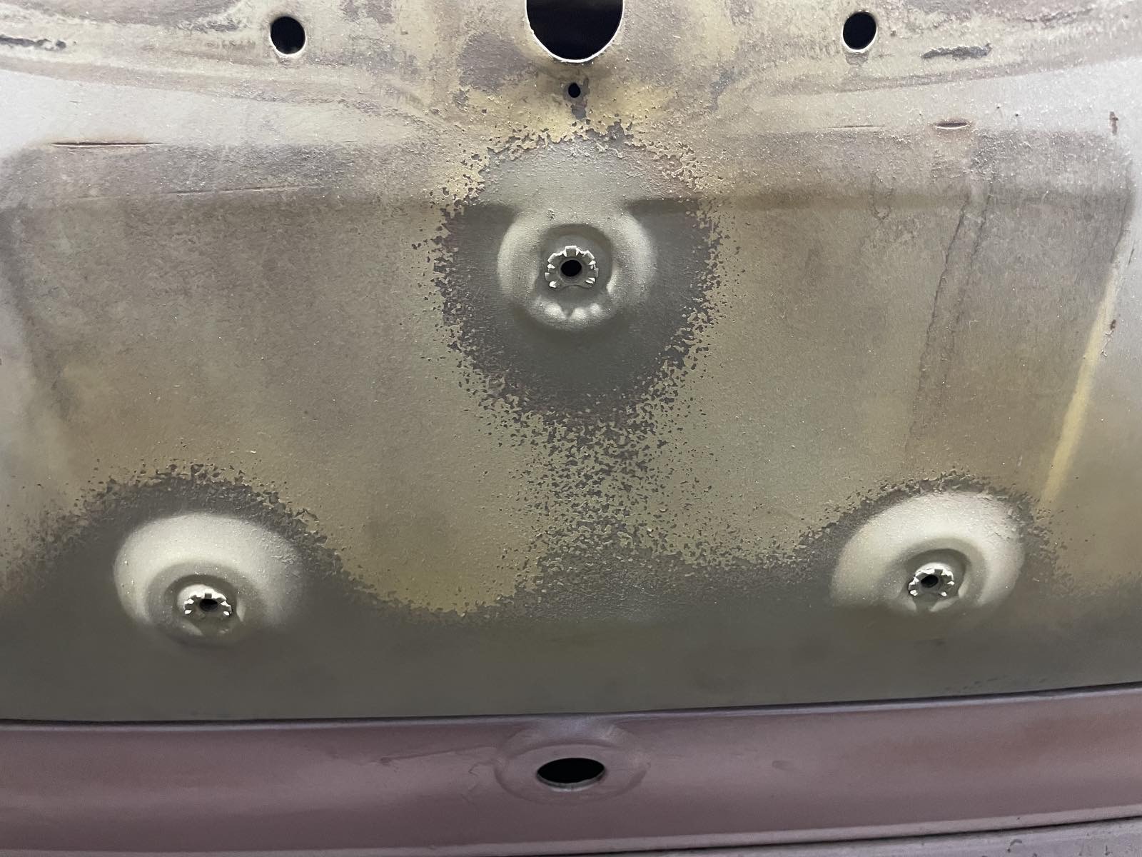

Mitte ainult kapott pole erinev 0 ja 1 seerial, vaid ka pagasniku luuk. 0 seerial pole väljaulatuvaid numbri kinnituskohti. Vaata pilte. Õnneks on originaalil korralik luuk olemas.
#55
(14-12-2021, 23:08 PM)Formika Kirjutas:  Mitte ainult kapott pole erinev 0 ja 1 seerial, vaid ka pagasniku luuk. 0 seerial pole väljaulatuvaid numbri kinnituskohti. Vaata pilte. Õnneks on originaalil korralik luuk olemas.
Ülemise pildi luuk ei ole midagi üllatavat, on tavapärane "viisnurgaga" Volga luuk. Sama luuki paigaldati 1959. aastal veel ka II põlvkonna Volgadele. Nendel autodel kõigil oli luuk seestpoolt ja ka pagasiruumi ülemised plekkosad koos vedrude karbikuga tehases värvitud mustaks (mitte kere värvi!). Koos mustade polstripappidega oli avatud pagasiruum, kui suur must auk, aga disainerid nägid selle nii ette.
Uut tüüpi alumisel pildi oleva luugi sai Volga 1960. aastal ja tema numbri kinnitused vastavad 1959. aastal käibele tulnud uutele mustadele numbrimärkidele. Nendel numbrimärkidel olid juba sees ka standardsed avad numbri kinnitamiseks, mis vastavad ka luugile pressitud mutrite asukohtadega. Eelmised, kollasepõhjalised numbrid väljastati kinnitusavadeta, need puuriti vastavalt sõiduki numbri kinnitustele ise.

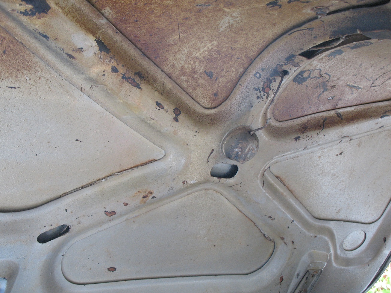

 Mul oli originaalvärviga  I seeria Volga aastast 1958. Heleroheline. Polnud tal küll musta pagasnikut ega kapotialust.
Oled Sa ikka selles värvis kindel.
#58
Ega ei olegi neid näiteid just kerge leida. Algupäraseid 1. pk. originaale on vähe säilinud. Aga proovin mõne näite leida. Alustuseks üks luugi sisevaade siit galeiist: https://www.drive2.ru/l/514155552599704679/
#59
Arvestades ühtse ja jagamatu töökultuuri ja varustuskindlust, siis ei julgeks küll imestada, kui poole nädala pealt vahetus luukidealune värv üheks või teiseks, tulenevalt sellest, kas pinnakast jagus ettenähtud tükiarvu väliskülgede katmiseks või jah. See lihtsalt esimene lambist võetud hüpotees, järgmise viie minutiga suudaks vast viis sama usutavat veel genereerida.
#60
Teine näide. Seda 1958. a. M-21V pean ma I pk. Volgade seas Eestis kõige autentsemaks. Ta on mingil ajal veel nõukogude perioodil  korra pealt ülevärvitud Tallinna Taksopargis, kuid oma komplektsuselt on väga hea ja võib julgelt liigitada säilunud sõidukite hulka. Pagasiruumi luuk on värvimise ajal kahjuks seest üle udutatud, kuid kauba vedamisega kaasnevatel hõõrdumiskohtal on vigastuste servad musta värvi. Ka on mustad luugihinge vedrude karbikud.
