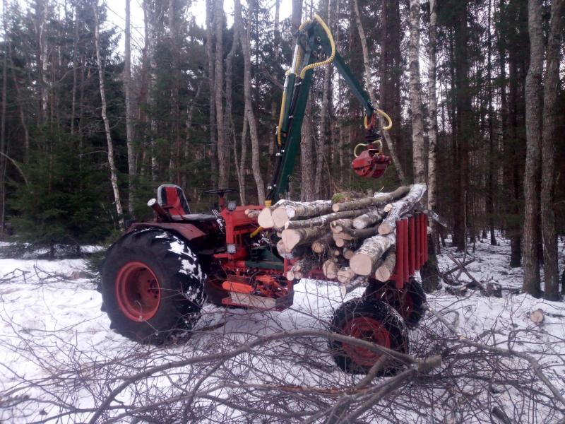

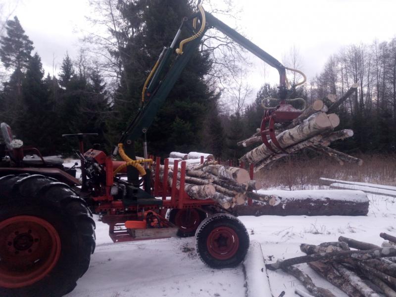

Panen vahepalaks oma "metsahundist" ka paar pilti.   Smile
Uhke aparaat. Esisild maa sisse ei kisu? Kas saaks ka äkki rippesse mingi palkide laadimise aluse paigaldada ja sama tõstukiga siis taha otsa peale ka tõsta?
Seda minagi mõtlesin, et ees ju sellised pitsalõikurid ja kogu selle kupatusega on esisillal omajagu koormust. Aga ma usun, et sellega ikka valitakse ka, millal metsa minna. Aga see rool- kunagi teismelisena olen saanud sellisega põllul kive korjata ja sellest ma mäletan, et kui tühja kastiga sai veel rooli hoida, siis mingise koormaga pidi küll käed lahti juba sõitma.
Muidu äge putukas ikka, paned vaikselt 1. käiguga popsuma ja sõidu ajal tõstad hoopis roolimise asemel puid peale, kangid ka õige koha peal ju Smile
Muidu olli poolt pakutud tagumine plaat poleks kaalujaotuse poolest üldse paha variant, aga vähemalt pildi järgi tundub, et selle tõstukiga tahapoole midagi väga tõsta ei saa, vähemalt maapinnani- mastijalg on nii lühike, et sellega teeks rooli ja istme ka kortsu. Kui oleks plaat taga, oleks ta ikkagi veidikene tagapool ja et lõuatäit sinna peale saada, peaks mast üsna horisontaalselt juba olema. Lisaks veel see, et ka operaatoril ajaks tõstuk juuksed sassi.
Tolle otserooliga saab metsas tõesti hoolega põidlaid hoida, muidu peris valus teine. Põllal pole nii paha, aga metsas kändude vahel võib sitemal juhul liigesed kaasa viia.

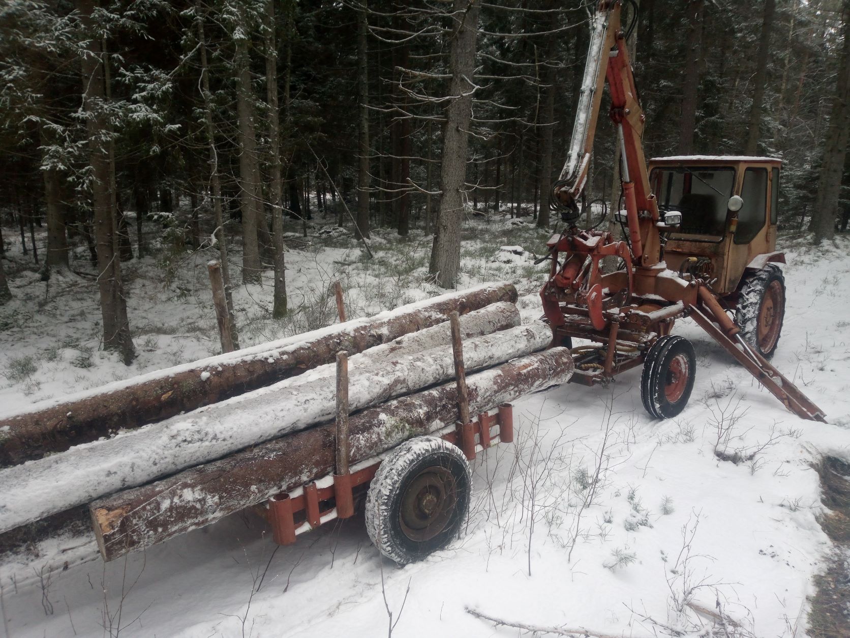

(07-01-2022, 20:52 PM)olli Kirjutas:  Uhke aparaat. Esisild maa sisse ei kisu? Kas saaks ka äkki rippesse mingi palkide laadimise aluse paigaldada ja sama tõstukiga siis taha otsa peale ka tõsta?
Mul teine aparaatus veel  Big Grin põhimõtteliselt sama süsteemiga, aga kabiniga ja käru käib ees. Avastasin, et ei olegi sellest pilte teinud, vaatan äkki homme toimetan natuke ja teen mõne pildi.
Esialgu oli asi sedasi toimetamine, aga laiskusel on jõudu pea ja käed tööle panna.
Ohh eks ikka läheb raginal maa sisse-  sai seda testitud, aga eks kogemusi hakkab ka tulema ja ei roni igalepoole. Vaatan rajad läbi ja kas edaspidi või tagurpidi, hakkan ennem pealekorjama või siis tagasitulles jne. Vintsi võiks peale nuputada muidu jah mastiga sikutan- tõukan välja. Teisel on käpad ka et saab rattad mülkast välja tõsta ja oksad alla panna. Tagumised sakslase jupid on ka olemas, aga ei ole selle projektiga jõudnud veel tegeleda ja mulle meedib sedasi trikeldada. Ei pea pead kaelaotsas väänama, et midagi sabasse tõsta ja siis on seal kuskil kännu taga kinni. Hea on manööverdada puudevahel, aga jah põidlaid peab kontrollima.  Smile
"Muidu äge putukas ikka, paned vaikselt 1. käiguga popsuma ja sõidu ajal tõstad hoopis roolimise asemel puid peale, kangid ka õige koha peal ju."
Ma nii koba selle kirjutamisega, aga tahtsin veel seda õelda, et kui ma saagile liginen siis jätan teo sisse- jõuab sõidupealt veel kaasa krahmata ja kui nobedaks noppimine läheb hoian sidurit poolepeal või võtan käigu välja. Eriti edev mõte oli see rooliratas üldse minema visata- joustikuga roolida ja tõsteid teha  Cool Aga las ta praegust jääb. Masti kõrguse kohapealt nägigi projekt selline madalam ja 180 kraadi keeramist ja ilma käppadeta välja. Et olekski sellline, et tooks mülkast kasvõi jupikaupa välja kuna mul on väga palju ka pehmet pinnast ja seljas neid notte on mõningaid ka käristatud. Ja kui ma hakkan seda rauda juurde lisama, läheks asi aina hullemaks ja saba ei tee asja lihtsamaks. Selle masina mõte ongi, et toob vähe kõrgemale ja teisega siis tõstan suurema portsuga käru peale. Praegust saigi lihtsalt õlid soojaks lastud ja nipet- näpet tehtud.

(07-01-2022, 23:21 PM)heiti Kirjutas:
