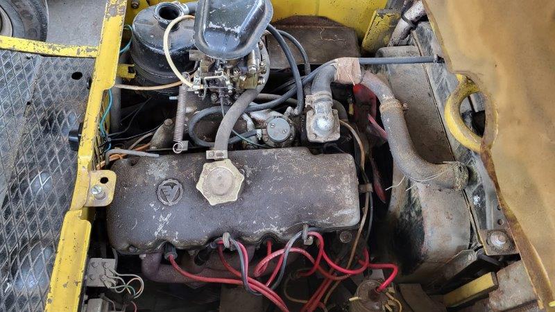

(18-04-2022, 18:26 PM)GRAND Kirjutas:  Mootor ise selline. Oskab keegi marki öelda kohe pildi järgi?
Mootori pilti pole näha. Aga kui mootoril õlilisamise kork toruga klapikambrikaane servas ja mitte kaane keskel, siis 408 mootoriga tegu, mille tihendi vahetus palju robustsem töö kui 412 omal. Viimasel peab nukakett õigesti tagasi saama ning oht hülsse liigutada paigast kui kaan maas. Neid muresid 408 puhul pole.

My bad. pilt oli liiga suur ja ei laadinud  üles. Sidurit pole vaja , otsas on atm kast.

412 mootor. Kui otsas atm kast, siis tõenäoliselt ka hooratas ja sidurikoda sellised, mis tavamossega ei ühildu. Kui plaan proovida siiski kõigepealt kaanetihendit vahetada, siis siin on sellest tööst juttu antud mootori puhul: Link
