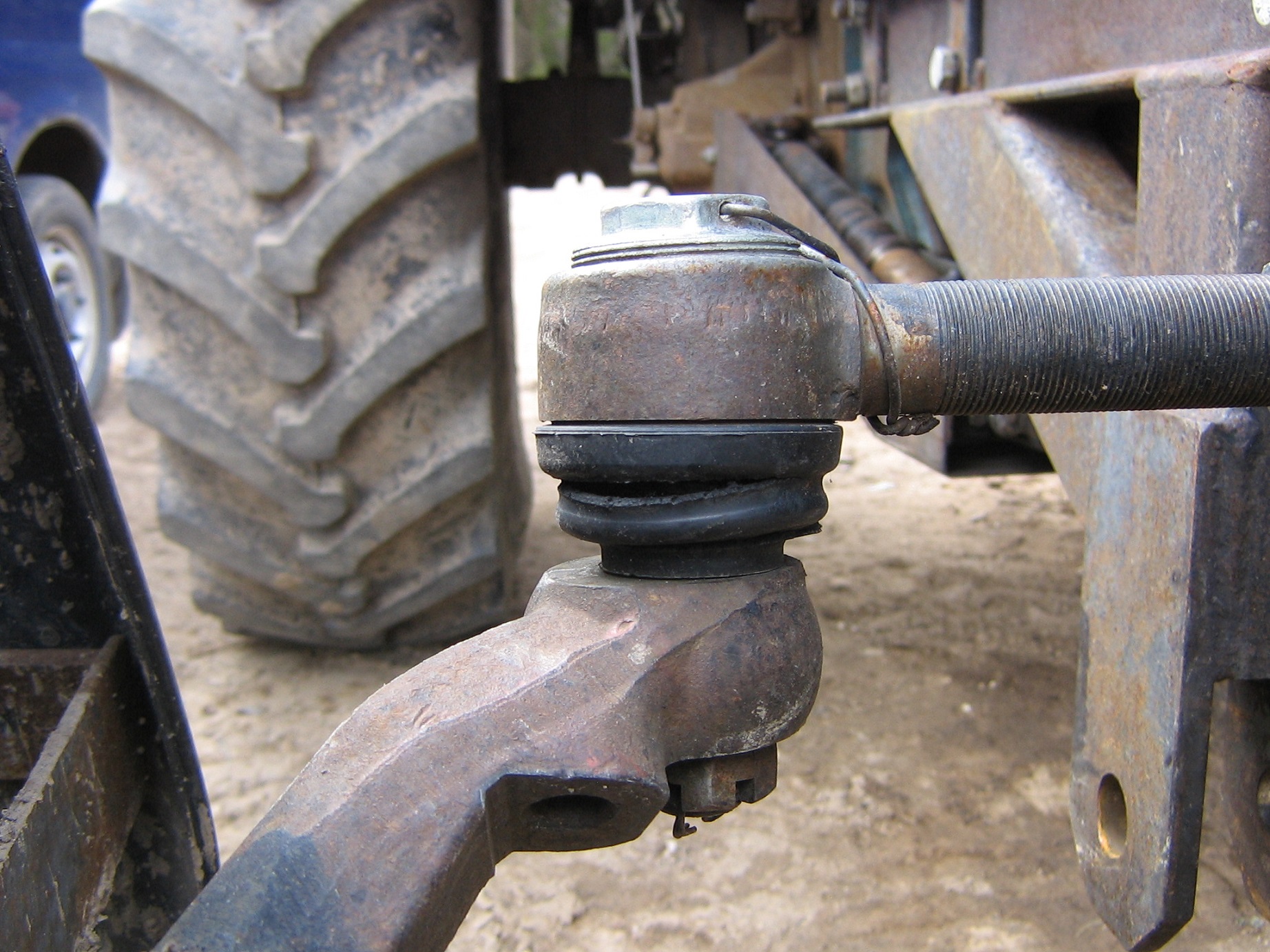

Nagu ilmad soojemaks läksid ja linnud kõrgemaid noote võtma hakkasid toimus patsiendile läbivaatus, et mis kahjud on novembrist maini tekkinud.
Esiteks ikaldusid muidugi rooliotsa kummid ja seekord sai neid novembrist aprilli alguseni.
Kokku siis neid vahetatud juba 8 tükki sel traktoril.
Siis radikakork suutis ära roostetada viimase aastaga.
Eelmine aasta väsisid lihtsalt klapid ära ja seega teine kork.
Humoristid oleks võinud sisemised osad teha roostevabast mitte pealmise pleki.
Karteripõhja tihend ka lekib ja enam pingutada ei saa, kuna karter toetab otsakaarte peale.
Vahetus ka üsna ebameeldiv töö ja sugugi alati ei õnnestu sest küll tuleb õli hermeetikule, küll ei püsi tihendid, küll ei lähe augud kokku.
Turbo külmakoja kummirõngas tahab ka vahetust või lihtsalt näpuvahel mudimist.

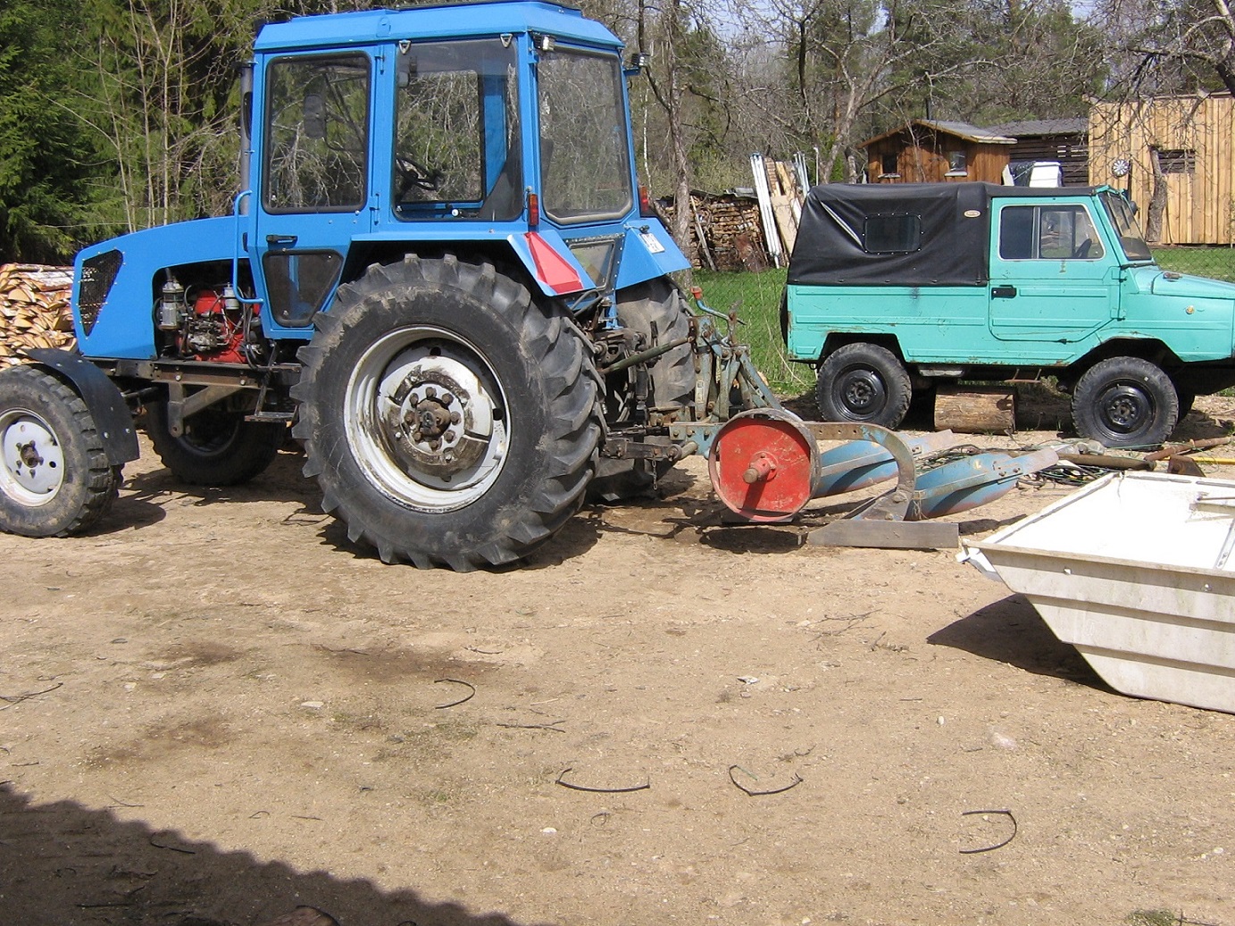

Puudused fikseeritud ja sai tehtud koduauuli lähedal väikseid aiamaalappe miniadraga.
Paar inimest küll algul olid meelestatud et see liiga suur ja ennem on T-25 küntud aga kõik sai tehtud ja isegi kiita et näe sul nii hästi keerab ja naabrimees on alati vähemaga hakkama saanud ning korra kukkus tal vakku sõites traktor külili.
Sellist atra eriti taga ei tunnegi ja läheb 1200 pöördega 8 kilti tunniga.

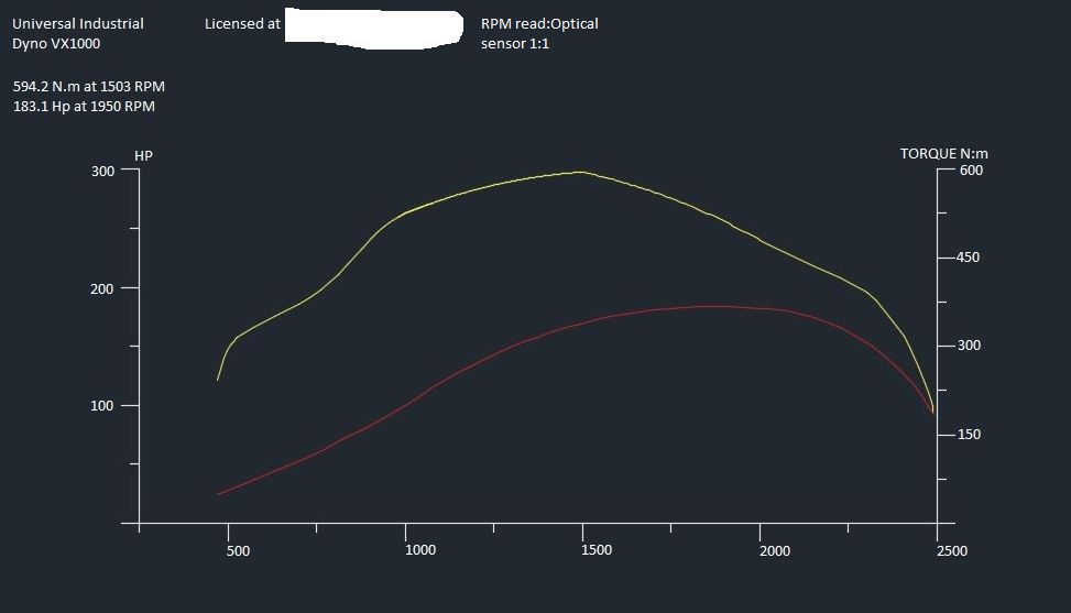

Pikka aega planeeritud üritus sai ka ära tehtud lõpuks, ehk uue mootori sooritusvõime selgemaks.
Seekord mõõtmiseks pisut imelik seade, mis mõeldud rohkem tööstuses tarbida, kuid suudab ka traktoriga hakkama saada.
Igatahes 594 väänet 1500 pöördel ja 183 traavlit 1950 pöörde juures.
Rohkem pole kusagilt tulemas, kuna siis peaks juba toitepoole selle suunitlusega üles ehitama.
Pihustid väiksed ja pumba element peaks ka suurem olema.
Teoorias reservi mootoril oleks, kui teha uus kaanetihend ja panna turbo mis suudab 1,5 bar puhuda ning võtta surveastet maha.
Siis pole ta aga enam töömasin ja minimaalselt on vaja uut siduri lahendust.
