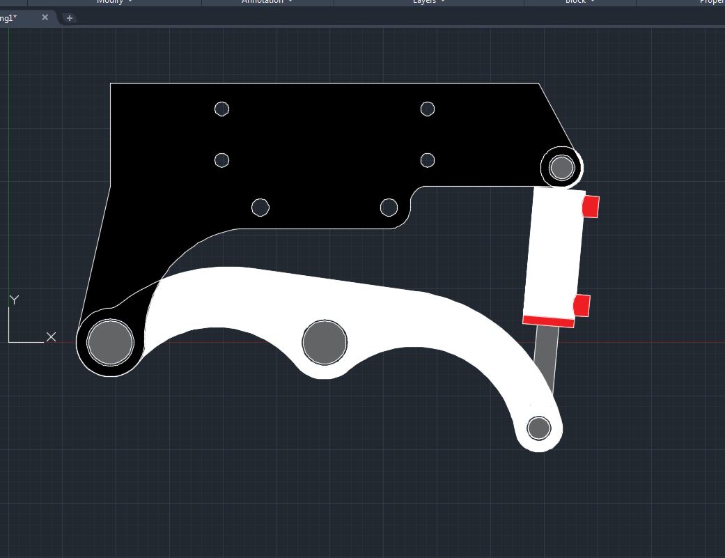

Kabiin miskitele õhk? patjadele ei annaks rohkem effekti, kui esisilla vedrustus?
Istmel olijale jah, traktorile üldiselt on esisillavedrustusest palju abi. Kaotab ära enamuse pikisuunalistest löökidest.
Küll tuleb kabiinivedrustuse korral kogu hoova- ja pedaalimajandus kabiini külge tuua.
(31-08-2022, 23:49 PM)meli666 Kirjutas:  Kabiin miskitele õhk? patjadele ei annaks rohkem effekti, kui esisilla vedrustus?
Siis pead pool traktorit ümber ehitama.
Ikka prooviks võidelda esivedrustuse suunas sest pigem on probleemiks väiksemad esirattad mis kõik konarused üles leiavad ja lõhuvad tervet masinat ning eriti taga olevat tööorganit ning rippsüsteemi.
Kabiinile vedrustuse tegemine on üsna töömahukas, kuna esiteks tulevad pedaalid läbi põranda ja teiseks on rippsüsteemi silinder põrandast vaid 20mm kaugusel.
Nagu selgus ühest teisest teemast, siis välised silindrid ei suuda rippsüsteemi tõsta.
Kõiki neid asju saab lahendada aga lihtsam oleks alata siis juba algusest ja mõtelda täiesti uus kabiin kumerate klaasidega mis arvestab kõiki neid uusi mõtteid.
Samas siis võiks juba võtta ja teha alumise poole täiesti uue...
Etteruttavalt, et vaikselt vaatan ringi juba et hankida T-150k planetaaridega tagasild, Mazi reduktor ja Zil-131 vahekast.
Ette saab umbes 2000 rahaga heas korras esisilla Carrarolt mille kiirused on üsna õiged planetaaridega tagasillaga koos töötama ning esiratastega saab kindlasti asja õigeks.

Mis esivedrustus kokku maksma saab ei julge veel ütelda.
Paar tahtjat juba on ja keegi ei taha õnneks originaalse ninaga vaid koos poolraamidega, mis teeb asja pisut lihtsamaks.
Konkreetse sooviga isik käis ja ütles et temal on seda kevadel vaja ja tee rahulikult aga et oleks töökindel ja nii tulebki asjale läheneda.
Eks ta selline kiiksuga asi on et neid kes on huvitatud investeerima vene traktori töötingimuste parandamisse ja eriti kui see üle 500 euro maksab?
