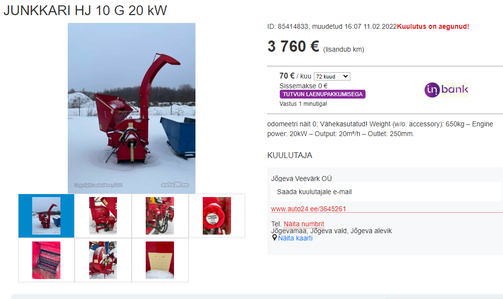

Näoraamatus ka pakutakse hakkureid ja mitte odavaid ja lubavad suisa 12 cm jämmu läbi lasta...12 cm jämmu võsa sisse lükkad on hakkur uperpallis...Kui juba vaadata riista millega pead omale kütte varuma aastakümnete jooksul siis hakkuri puhul peab olema hüdra ettevedu.Täna oled noor ja jaksad suva masinasse kaikai toppida,aga kas 10 aasta pärast ka jaksad?
Miks mina hakkega kütan ja mitte pelleti ega briketiga?Vastus lihtne,et miks pean lisatööd tegema ja lisaenergiat kulutama kütuse pressimisele?Otse loomulikult kellele ema kellele tütar ja mina kellegile jõuga midagi peale ei pressi.Ja hakkuri valik etteveoga on ka puhtalt isiklikest kogemustest.Esimene hakkur mille tegin oli ju porgandiriiv kuhu topi väiksest august sisse...Mootor põles maha ja ebamugav oli ka ja tegin traktori haakesse.No ei ole kerge neid kaikaid üles tõsta ja siis kõrgel kolusse sisse ajada ja veel kuiva mis hirmsalt põrutab käsi...Käte põrutamine oli stiimuliks masin ümber ehitada hüdro etteveole ja nüüd lausa lust tööd teha.Ei ole profi masin,aga oma tarbeks kütte teeb valmis ja nüüd peale pumba näppimist töötab ideaalselt.
Hakkur tuleb ikka asjalik osta jah. Sama hinnaga nagu need mänguasjad, liigub aegajalt ka päris tegijaid riistu. Näiteks selline. Närib kuni 25 cm tüve. Saab laastu asemel saepuru ka toota kui tõesti on vaja, etteveo kiirust muutes. Aga see kiirus, millega ta haket teeb, ulme. Kahekesi ikka tükk rabelemist, et masinal igav ei hakkaks. Big Grin
Liikuv pilt: https://photos.app.goo.gl/hYhPaY9e8jTvtDHW8
Täitsa norm kiirus,kui lühikest oksa sisse ajada siis jah ei jõua,aga kui ikka pikk tüvi siis selle ajaga kui tood uue tüve ette kugistab eelmise juba ära.Pikka tüve ongi hea mugav ja kerge lasta,pead hulga vähem tööd tegema...
