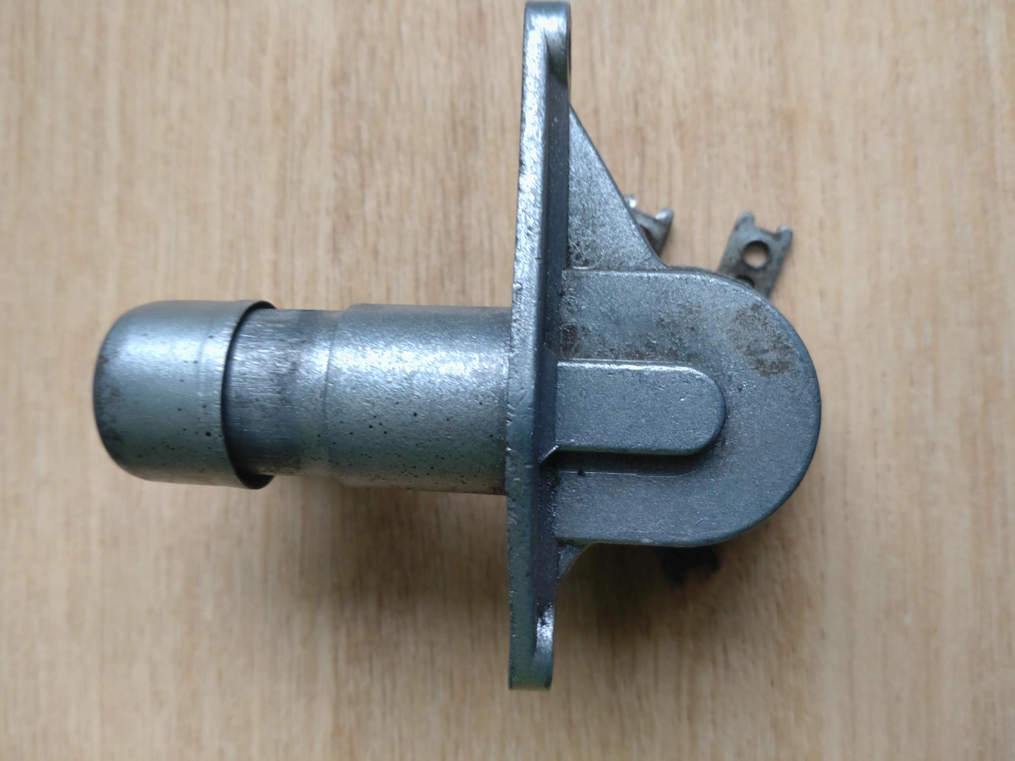

(23-11-2022, 19:56 PM)jurka Kirjutas:  Jalaga tulede ümberlüliti oli kutu, õnneks teine olemas.
Ja milline jalglüliti külge läks?
Ausalt öeldes pole aimugi milline see lüliti originaalis oli. Momendil kasutuses GAZ 51 oma P(vene P)-34. Kui kellelgi on informatsiooni 36-40 aasta tulede ümberlüliti kohta, andke teada. Milline oli Gaz 67-l. Tõenäoliselt sama, mis M-1-l.
Elektriskeemil sarnane, siin ta on:
[Pilt: IMG_8984.JPG.b8727e4c60ff7465f8c31a26fe75d458.JPG]
[Pilt: IMG_8983.JPG.ebf7298e2a7817f93748dab8c3927172.JPG]
(24-11-2022, 21:43 PM)Raivo Kirjutas:  Elektriskeemil sarnane, siin ta on:
 Kahjuks sellist lülitit pole siiani õnnestunud hankida. Kui kellelgi on pakkuda üks-kõik millises seisukorras, võtke ühendust.
Mul momendil gaz 51 oma.
    Kasutati ka esimestel Gaz 67 tel. Vajab spetskronsteini. Seda mis panid Emkale saab ka selle 67 kronsteini külge panna.
Gaz 67B  l oli uuem  juba otse põrandaküljes.
Ma leidsin metsast kunagi sellise junni. Arvasin millegi pärast et peaks olema mõne enne sõjaaegse vene masina oma, sest ümberringi oli igasugu Gaz A, AA, Zis5 jne juppe...
