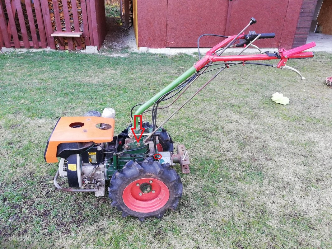

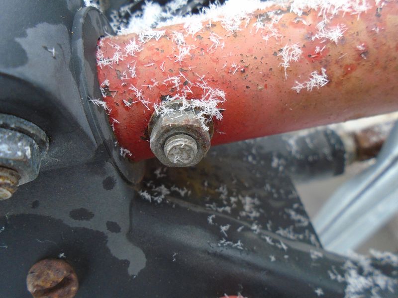

Aga nüüd natuke juttu, kuhu see 14x150 polt käib ja miks mul teda vaja oli. Kuna oma sarvilisest selle koha pealt head pilti ei ole, siis kusagilt kuulutuseportaalist pätsatud pilt:
Polt tähistatud noolega. Ka see aparaat on pool-Goldoni. Tunnused: Itaalia mootor (kollane birka), värvitoonide erinevus sarvetoru ja korpuse vahel, musta värvi plastdetailid (100% Kutal on pruunid) ja sisekuuskantpeaga polt (ringi sees).
Vahemärkusena: Itaalia metall tundub olema Nõukogude omast kehvema kvaliteediga. Ei ole küll otsest võrdlusbaasi sama kaua nõgesepõõsas vedelenud Kuta ja Goldoni vahel, aga Goldoni oli siit-sealt üsna jõhkralt roostes. Samuti hakkasid puhtaks nühitud detailid üsna kiiresti taas "rebaseks" minema.

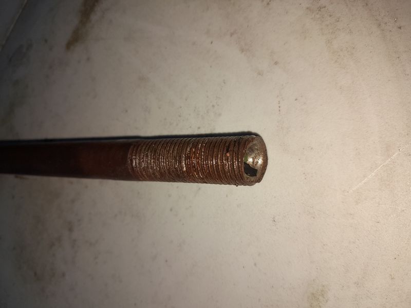

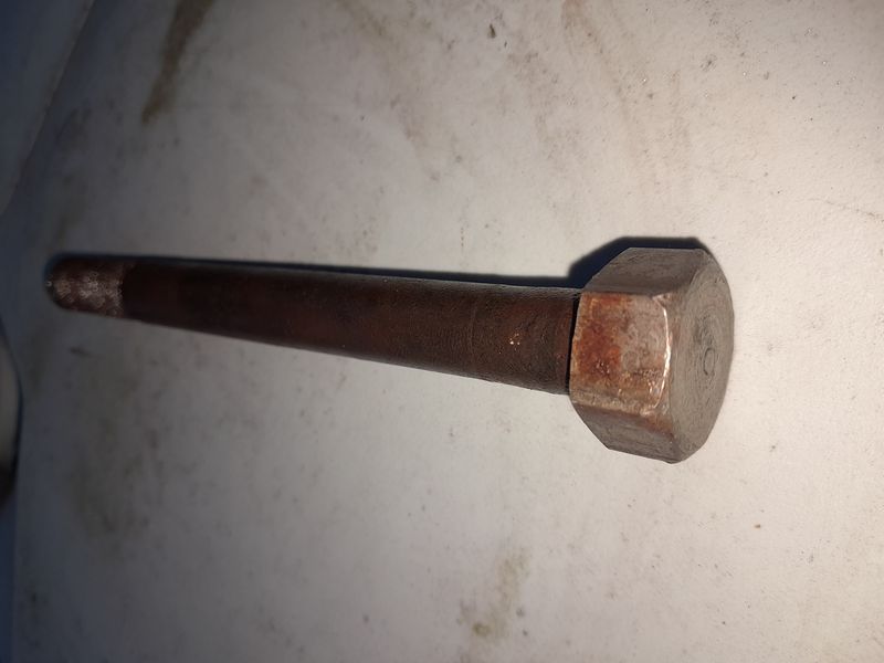

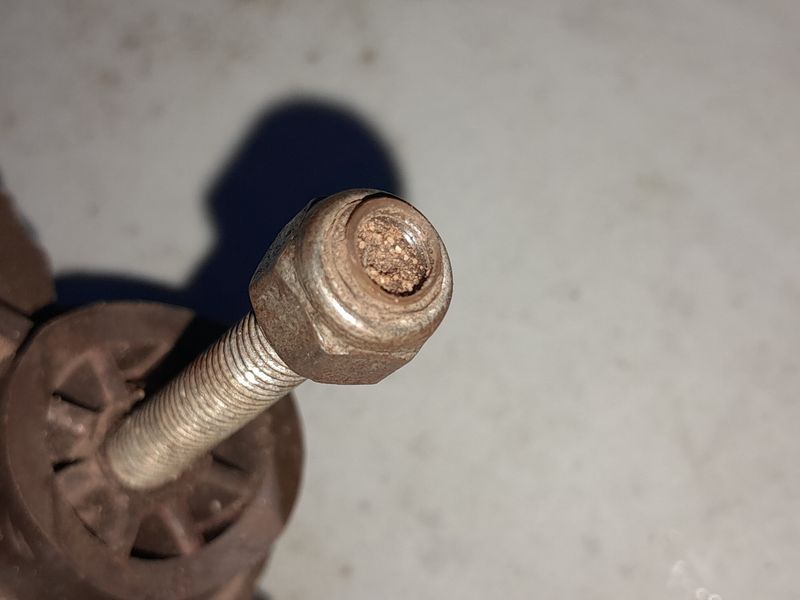

Ja seesamune polt osutas väga visa vastupanu. Ei tahtnud teda sugugi hukata, mõlemast otsast läikis nagu juudi m*** Smile Aga vot, lihtviisil teda kätte ei saanud, oli räigelt kõvasti kinni roostetanud. Mingit "kõhulahtistit" ei saanud kah eriti vahele lasta, sest polt hoiab koos nelja detaili, milles ühe sees istub ta ca 75mm pikkuselt. Ei allunud ta mutrivõtmega väänamisele. Julm tagumine andis niipalju, et ots läks kõveraks. Lõikasin otsa maha, toksisin pulgaga. Ei midagi. Praadisin keevitusega poldipea korduvalt punaseks, toksisin, ikka ei midagi Sad Ja lõpuks ei jäänud üle muud kui välja puurida. Selline vahva suguline vahekord siis Big Grin
Kangekaelse poldi jätkujutuks olgu presenteeritud, milline näeb ta välja päris-Kutaisil. Ja veel mõningaid üllatavaid detaile, kus Kutaisil kohtab moodsamaid lahendusi kui Goldonil.
Poldipea on tavapärasest tunduvalt kõrgem. Goldoni hukatud polt oli seevastu "tavalise" peaga, ehk nagu "ehituspoest ostetu", ehk siis "tava-DINile" vastav. Kuta poldi teine ots:
Ka eelmine pilt jätab mulje, et paras "käsitöö", grusiinid on hoolega treipinki vuristanud. Ja üllatuseks on sinna otsa pandud selline mutter:

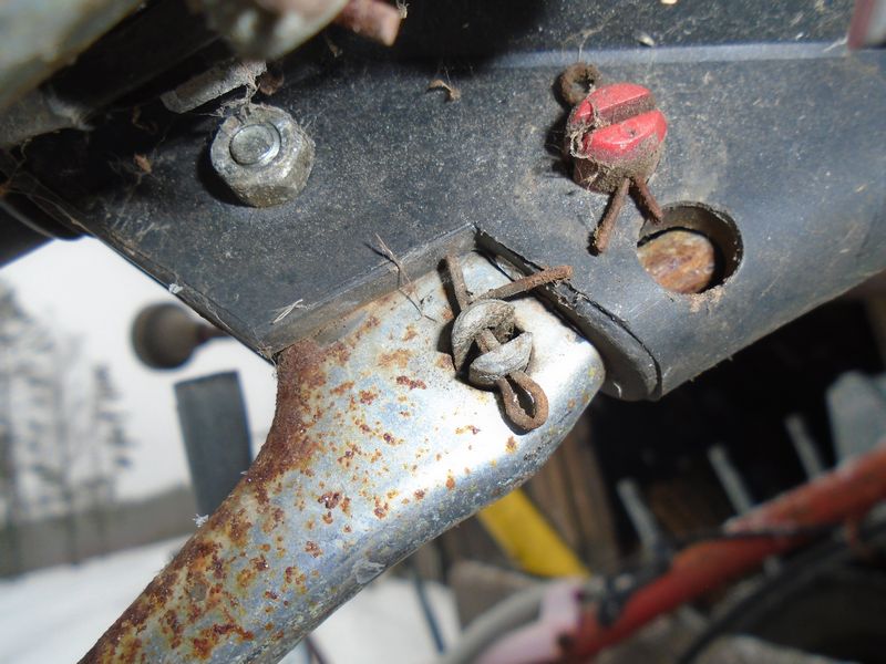

Samas võtmes ka Kuta gaasihoova kinnitus sarve külge:
Goldonil tavaline mutter:
Siinkohal võib muidugi vaielda: sarved on Gruusia päritolu, kõik sinna otsa lükitu pärineb Itaaliast. Ehk pandi siis ka vastavad poldid/mutrid kaasa, aga võib ka olla, et kasutati "kohalikke".

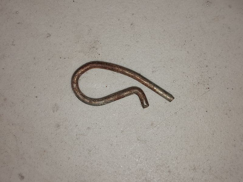

Goldoni trossinduse splindid:
Taas on võimalik, et kasutati "kohalikke", sest suur ja võimas kosmose- ja tuumariik oskas neid ju ise teha. Kahjuks ei lase rooste tsingikihi tooni uurida. Samas räägib rooste pigem Itaalia "kasuks".
Ja Kuta küljes olid palju mugavamalt käsitletavad ja korduvkasutatavad asjad:
On ka võimalus, et kasutaja on need ära kaotanud ja tavasplintidega asendanud, kuid see ei tundu eriti tõenäoline (pool-Goldonil olid kõik ühesugused, kõiki ei jõutud ära kaotada). Punase "junni" sees olevaid ei ole ilmselt kunagi näpitud. Miks, selle üle arutleme edaspidi.

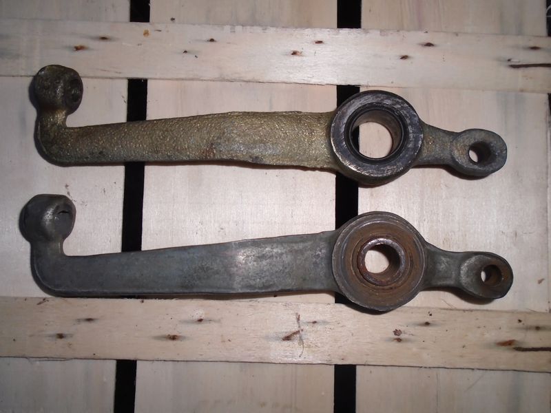

Pika meelega lugejate kiusamiseks ka piltmõistatus: kumb käiguhoob on Itaalia, kumb Gruusia oma?
Avaldage arvamust!
(10-04-2023, 22:20 PM)oltsberg Kirjutas:  ...
Avaldage arvamust!
Avaldan arvamust vastavalt teemaomaniku soovile - üks tundub olevat puksil, see siis loogiliselt roiskuva kapitalisti toode ja teine laagril olev sotsialismuse tingimustes tehtu.
Vabandan desorienteeriva pildi pärast! Kuna hoovad on erinevas komplektsuses, võib tõesti pildilt jääda mulje, et alumisel on laager. Tegelikult on see koht mõlemal täiesti identne: metallpuks-plastpuks-metallpuks, ükskõik, kas seest väljapoole või väljast sissepoole lugedes.
Ksf! honkomees on siiski õigel teel: alumine, mida ta laagriga varustatuks pidas, on valmistatud ainuõige ja -võimaliku ühiskonnakorra tingimustes, mis pidi saavutama võidu kogu planeedil Big Grin
Aga küsimuse konks (minu pilgu läbi) hoopis selles, et "nõukogude naine" (pildil alumine) on sileda ja pringi "nahaga", aga "sinjoora" (ülemine) kannatab raske tselluliidi käes Big Grin

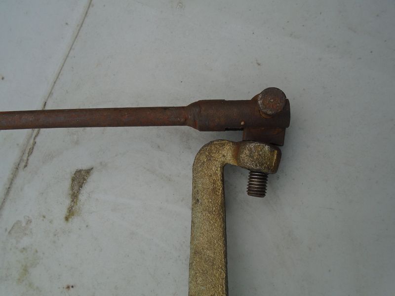

Nüüd sellest, millised käiguvahetusvardad eelpresenteeritud hoobade külge käivad.
Kutaisi:
Kõik lihtne, loogiline, tehnoloogiline. Varda otsa on peenemaks sügatud, 90 kraadi painutatud ja splindi jaoks auk puuritud. Antud juhul on küll selle auguteoga liiga hoogu mindud Smile Siit pildilt ei ole küll hästi näha, aga vasakul võime aimata, et varras pole päris sirge, vaid on mingi nurga all painutatud.
Pool-Goldoni küljes oli aga üsna imelik asjandus. Varras oli tugevalt roostes ja meelevaldselt painutatud. Seetõttu tekkis esmamulje, et originaalvardaga on midagi juhtunud ja keegi, kellel oli võimalus kasutada freespinki, on asenduse valmis kudunud:
Tsinkima või isegi värvima asjandust ei hakatud, peaasi, et "magus on ja purju teeb".
Koogelmoogeldades aga selgus, et see on sinjooride tehaselahendus! Ju siis mingil hetkel otsustati puurimise-freesimise-keevitamise arvelt kokku hoida ja tehti lihtsustus ning õpetati ka grusiinid seda järgima.
Huvitav nüanss on see, et enamasti paistab vanatüübiline varras täiesti sirge olevat, vaid üks pilt näitas kõverust. Mina ajasin "kringliks keeratu" kah täiesti sirgeks, kas see hea on, selgub hiljem.
