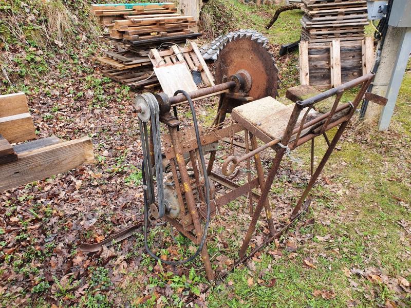

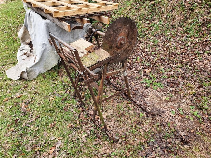

meil selline riist
[Pilt: ACtC-3fAjgLqgOHnwCOpK6ATps-7XRTpQDvgixD5...authuser=0]
see pilt ca 10+a tagasi tehtud, samamoodi seisab seal, nüüdseks on mootor ära mähitud, ehitasin sinna lüliti (enne oli staliniaegne pistik seal riidessemähitud traatide küljes, vihmaga jalgu väga hargis hoida polnud hea mõte) ja see aasta sai ketas ka üle teritatud ja räsatud, nüüd lõikab nagu võid. Isaga tõstame palginotte käsitsi sinna peale, enamus ikka 30cm kanti asjad, kuna mets lihtsalt selline. aga alati saagimise ajal on küll selline tunne, kui seda suurt palgijuppi püüda, et kui nüüd libastud, siis nägu vastu ketast. Aga metsasaag on palkide poolitamiseks, elekter teeb ikka pliidi- ja ahjupuud parajaks.

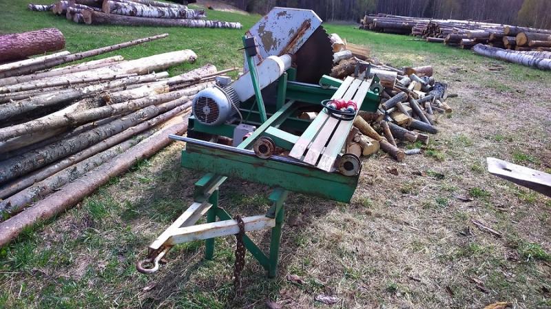

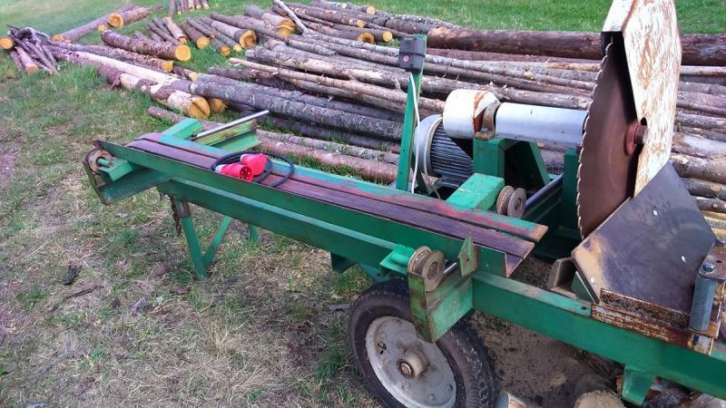

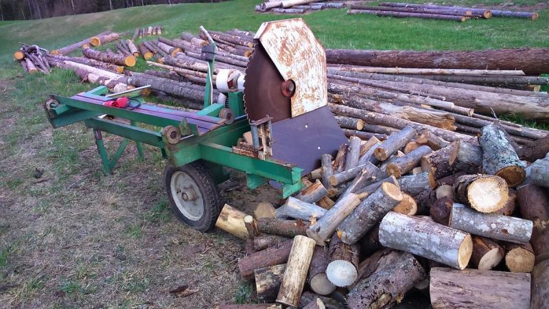

Teist hooaega kasutuses üks omamoodi lahendusega kreissaag.
Söödulaud 2,5M, seega 6 meetrine nott jämedama otsaga ketta poole kõõluma ei kipu.
900mm ketas võtab läbi ikka päris jämeda ja ülinobedalt.
Söödulaud on niiöelda ratastel ja edasi tagasi vägagi kerge liigutada ka raskema notiga.
Miinuseks see, et lõigatud pakud ummistavad ruttu ruumi maast kettani ja tuleb kas edasi jälle tõmmata või siis ära pilduda. Selle osa tahaks miskise trasportööriga lahendada. Või on kellegil miski muu hea lahendus kasutuses?
Ketta peaks ka uue vaatama. Praegune on miskine väga kulunud pikipuu ketas. Kust võiks vaadata 900mm kas siis sarikhambaga või kõvasulam otstega ketast?
Etteande lauaks on siis traktori taga olev hark. Torkab puuvirnale alla, toob kohale ja järjest nokib sealt. Eriti hea jämedaid nii kreissae söödulauale samlt kõrguselt toimetada.
