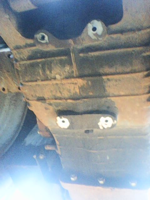

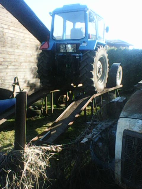

Aga et postitus raisku ei läheks siis kirjeldaks kuidas mina võtsin välja 4 kärukonksu polti mis olid gaasiga maha lõigatud.
Esiteks tegu eriliselt ebamugava tööga nässus seljaga inimesele ja sai objekt estakaadile aetud.
See küll kandejõult pole päris see aga kokku ei kukkunud.
Stardipaik siis selline.
Kõigepealt käiaga siledaks, kärniga niivõrd - kuivõrd tsenter leida ja puurima.
Kõigepealt kuidas suruda ülespoole 10mm puur pisut kõvemasse materjali?
Appi tuli lihtne kangisüsteem ja läks üle ootuste libedalt.
Algul sai proovitud auku lüüa neljakandilist U terasest karastatud eset ja see andis ühe poldi kätte.
Teised sai lastud 10mm pealt 13mm peale ja algul väikse meisliga keerukaupa nokitud kuni sai keermepuuri alguse minema.
Tsentrisse õnneks päris ei trehvanud ükski ja seega keermeniidid ühes kohas õhukesed mis lubas selle avas kokku voltida ja käes nad olid.
Mõneti üllatuslikult on mu tagasillal keermed M16 kuigi mäletasin neid vanasti ikka kui M20...
Nüüd saab kärukonksu tegema hakata ja vähemalt on kuhu teist kinnitada.
