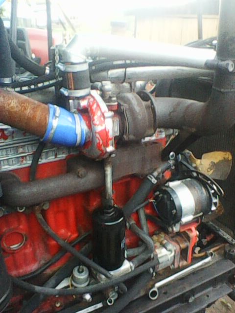

Müügitöö vaheaegadel aga vaatasin mis veel riiulil huvitavat ja leidsin veel ühe turbo GT2556 ja vaatas sellise näoga otsa et tahaks veel töötada.
Sai siis teist vaadatud et kuidas ta võiks sobida Mtz mootori külge ja ei tundunud just sobiv.

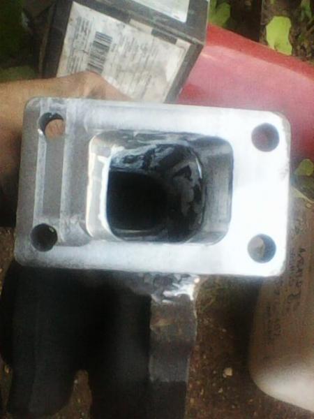

Üldiselt on teada, et Garretti Prantsusmaa tehase originaaltoode on üsna hästi keevitatav ja nii ta moonduma hakkas sobivuse suunas.
Flants sai tavaline T3.
Geomeetriaga turbol aga on veel üks ebameeldivus et seda ei saa niisama lihtsalt keerata ja peab puurima uued augud geomeetria kinnitamiseks mis on päris hulga tsentreerimist pöördlaual, tsentrite otsimist ja õigesse kohta puurimist sest kokku läheb vaid ühtmoodi ja aukude vahed on kõik erinevad.
Kes ära tunneb siis keskosal on keraamiline turbiin ja sisselaskel titaanist kompressoriratas...

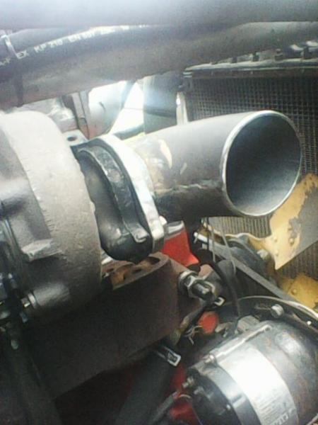

Sisselaskele sai veel difuusor tehtud et õhuvool keeristeta kiireneks.

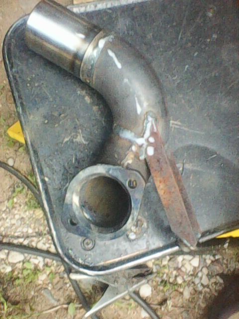

Siis veel põlv väljalaskele et toru kapotialt välja tuua ning peal ta oligi.
Esimene põlv peab laienema sujuvalt ja sellel sai kiil vahelt lõigatud ning torni peal ümaraks koputatud.

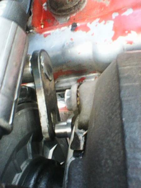

Geomeetria juhtimisega oli päris keerukas sest hoob mootoripool ja oleks valepidi ka lükanud ning pidi vahehoovastiku tegema kus võll roostevaba ja pronkspuksid sees sest muidu see roostetab kinni.
Ei tahtnud küll väga põhjalikult teha et kui ei tööta on raisatud vaev aga kes teda pärast enam ringi teeks...
Igatahes sai see kompott kõik külge keeratud ja käima ja kohe oli selge, et geomeetriaga pole nii, et keerad külge ja töötab.
Seal on päris korralik meesseksi komponent juures.
Keerad geomeetria liiga kinni, turbo spoolib hästi aga vasturõhk läheb nii suureks et sisselaskerõhk ei lähegi üles ja mootoril võib kolvigi ära sulatada.
Keerad geomeetria paar millimeetrit liiga lahti turbo ei hakkagi rõhku tegema...
Lõpuks tegin kõik nii nagu ei peaks ja asi töötab!
Väljalaskerõhk läheb üle 0,5 bar siis hakkab geomeetriat avama ja liikumine lõpeb 1 bar juures.
Sisselaskes on sel ajal kui avama hakkab 0,3 bar ja kui väljalaskes 1 on sisselaskes 0,9.
Päris keerukas on muide see toruots parajalt kokku pigistada et algul tekiks väljalaskes suurem rõhk aga geomeetria oleks kinni mis annab turbvõllile tõuke rõhu kiireks tõusuks.
Kindlasti ma täiustan veel süsteemi et kasutada diferentsiaalrõhku nii sisse kui väljalaskest et arvestada mõlema poole rõhkusid geomeetria juhtimisel.
Ideaalis peaks gaasi andes hoidma 2 sek geomeetria kinni ja siis jääma hoidma 0,5 bar et turbo üles kiirendada ning siis võtab juhtimise üle sisselaskerõhk.
Üldiselt siiski asi töötab, titaan ja keraamika annavad väga kerge pöörleva koostu mis kiirendab sekundiga ja rõhk teeb nii kohapeal gaasi andes.
Sõites tõuseb rõhk niimoodi:
Töötada on ka päris hea kui juba 1000 pöördega on 0,2 bar rõhku olemas ja see on nii teistmoodi kui lased niiduki mättasse kinni aga mootor ei sure välja vaid tal on pöördemomendi varu.
Igatahes katsed jätkuvad ja huvi korral saab jälgida...

Õigemini oli sest ilmnes probleem selle voolikuga mis kollektorist rõhu võtab ja sinna peaks panema meetri vasktoru hoopis mis jõuab asja maha jahutada ning see peaks olema 3mm auguga mitte rohkem.
Katseliselt keerasin piirdekruvi poole kandi kaupa ja jõudsin piirkonda kus turbo suudab spoolida talutavas vahemikus ja rõhk tõuseb kiirelt.
See nähtus on vaid 1/6 kruvi keeramise vahemikus niiet hea et kogemata leidsin.
Nüüd pole väljalaskerõhku otseselt enam vaja aga ma tahaks ikkagi täiustada süsteemi et algul hoiab labasid kinni umbes 1,5 baarini väljalaskes sest see annab sekundi-pooleteisega sisselaskesse 0,8 bar.
Rõhk on aga tõesti laiemas vahemikus, 1000 pöördega 0,2 on väga suur väändelisa ja 0,9 bar saab kätte juba 1300 pöördega mida hoiab kuni 2000 pöördeni.
Lisan ka väikse liikuva pildi kuidas käitub ja sealt on näha, et nukkvõll piirab lõpu ära, rõhk on aga suitseb ja vääne kukub peale 2000 väga ära.
Proovisin korra ka kohaltvõttu 9 otsekäiguga ning juba gaasi andes tuleb rõhk üles ja sidurit päästes peab tagasi laskma et ei jääks libisema niiet kannatab kasutada küll.
Loomulikult see ei ole mis suure turboga kus vasturõhku pole aga seda ei aja käimagi.
Nüüd traktor uue turboga töötanud paarkümmend tundi ja isiklikult küll väga rahul.
Arvasin et kütusekulu tõuseb kõvasti kuna takistus väljalaskel ees aga huvitaval moel ei tähelda tõusu vaid pigem väikest langust.
Kütusekogust sai päris tuntavalt tõsta ilma suitsema hakkamata sest praktiliselt tühikäigul on juba tuntav ülerõhk sees ja see on väga tuntav vahe.
Korrektori vedruga sai sätitud et rikasti hakkab rakenduma 0,4bar juures ja täisrikastus saabub 0,7 juures.

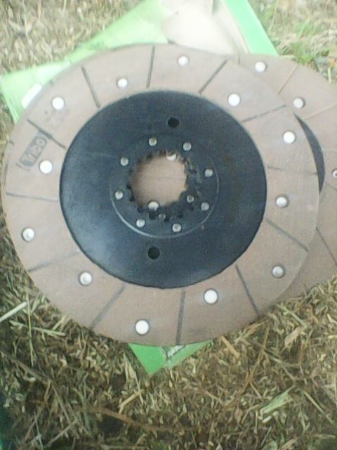

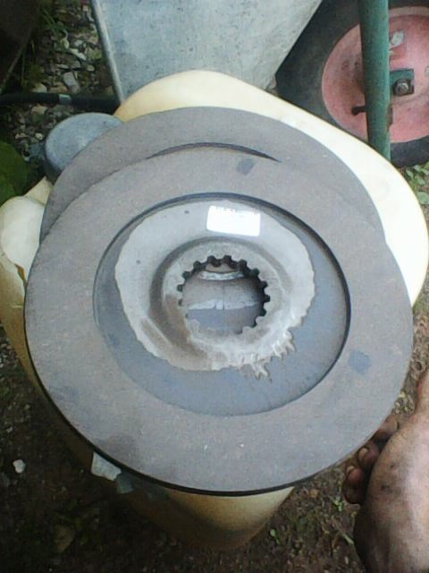

Seda surveplaati keeratakse ju peale kui see ketas teda pöörlemissuunas kaasa veab, umbes nagu võimendi või nii.
Tagurpidi pidurdab teine ketas.
Muidu piduriosad nagu uued ja see treimine-sobitamine õigustas end täiesti.
Tegelikult neid Tara kettaid võib kiita sest kuigi kate kuivab kokku ja mõrad sees pole ühtegi tükki välja visanud.
Nendega tundub aga edaspidi kitsas käes olema sest saada olid vaid Indiast Poolakeelse kirjaga asjad mida sai täpselt üheks pidurduseks.
Neete neil pole ja hõõrdkate on valatud praktiliselt lahtiselt.
Siis tuli meelde, et mul peab laos olema karp õige Ukraina tootega ja peale suuremat inventuuri oligi 2 ketast leitud.
Südamik sai üle keevitatud profülaktika mõttes ja läks kokku üks vana uuega paaris et oleks võrdne.
Kunagi tuleb võtta ja lasta Pidurimeistril need kettad ära katta.
Selline lahendus on end küll 110% õigustanud.
Tehase versioon tingliku poolkerakujulise seibiga on raskelt liikuv ja mingit tunnet pole.

Päris süsteemil on ikkagi hüdroaku, selle laadimise süsteem ja konverter mis traktori pidurisüsteemi survega liigutab sellist pidurikraani meenutavad vigurit.
kui hüdropidurid kärol olemas siis vahetada ainult ots ära ja saab panna hüdroväljavõtte alla. Ainult palun mitte luugi lahtitegemise kangi vajutada pidurdamise asemel - ma ühe korra seda mõnitamist kuulnud mis pärast järgneb, ei soovita kellegile.
(10-08-2023, 00:21 AM)hillar2 Kirjutas:  kui hüdropidurid kärol olemas siis vahetada ainult ots ära ja saab panna hüdroväljavõtte alla. Ainult palun mitte luugi lahtitegemise kangi vajutada pidurdamise asemel - ma ühe korra seda mõnitamist kuulnud mis pärast järgneb, ei soovita kellegile.
Sellist asja ma keeldun kategooriliselt tegemast sest silinder on päris jäme, kinnitub 5mm kõrvadega ja varrest on pandud läbi 12mm tift.
See konstruktsioon muutub kasutuskõlbmatuks 99% kindlusega kui sinna peaks 180 bar sattuma.
