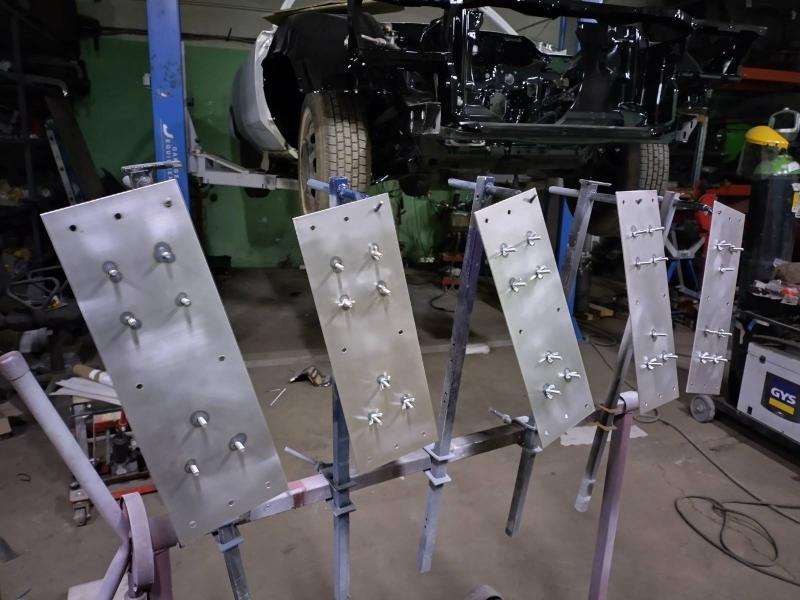

Kaamera komplektid ka lõpuks valmis ja saab laiali jaotada. Või noh 5 komplekti täitsa valmis. Ühe komplekti asju ostsin veel vahepeal juurde aga kuidagi olin juhtme valesti arvutanud ja sai teine otsa. Eks teeb selle kuuenda komplekti ka mõni päev ära. Küsitud on veel 7 komplekti. Eks vaatab kuidas nendega saab või ei saa. Hetkel ei suutnud ka mingit lihtsat lahendust katte/kasti osas välja nuputada. Kokku kulus aega kõige tegemiseks ei rohkem ega vähem kui 15 ja natuke peale tundi. Juhtmed ja karbid/lülitid ja muud vajalikud jubinad läksid tehnikale lisaks veel 96.- euri. Aega läks aga valmis said  Big Grin
Aitähh kõigile toetajatele.

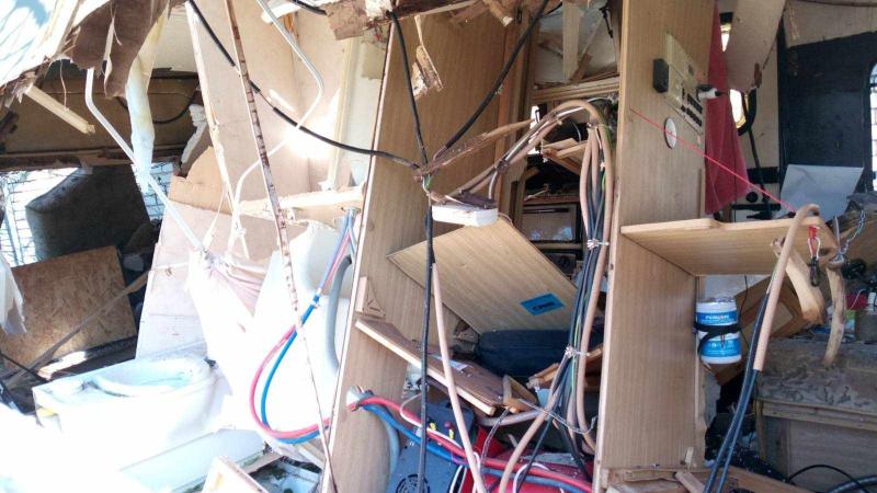

Täna varavalges sai otsa Kramatorski kandis minu ehitatud matkavaguni maine teekond. Õnneks jäid kõik terveks. Peale matkavaguni purunesid ka klaasid mitmel autol ja unimogil. Rakett maandus suht ligidale. Väga ebasobival ajal,kuna talv on tulemas. Putka leidis terve oma maise eksistentis ajal hoogsat kasutust. Tänu mobiilsusele sai seda maja/juhtimiskeskust vedada kuhu vaja ning jätta eemale ootele,et ise minna tööd tegema. Lisaks oli tänu genekale võimalik laadida enda ja teiste akusid ja akupankasid. Lisaks kuivatada tänu puhurile oma märgi riideid. Kohati päris uskumatu,et selline putka nii vajalikuks osutus. Krt vandusin omale kui see putka oli välja veerenud,et mitte kunagi elus ei tõsta ma oma jalga enam matkavagunisse(isiklikult ei ole ma nende putkade sõber). Aga äkki ikka peab veel üks kord seda tegema. Eks vaatab.
Natuke saadeti lisa. Üks(Dom) magas putkas sees ka kui pauk käis. Arvas,et tänu sellele,et seest vineeriga selle üle tegin ja vineeri läbi välisseina(alla läksid ka lapid millest läbi keerasin) kinni keerasin,läks nii hästi,et saab ise pilte saata.
