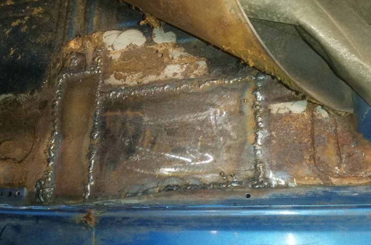

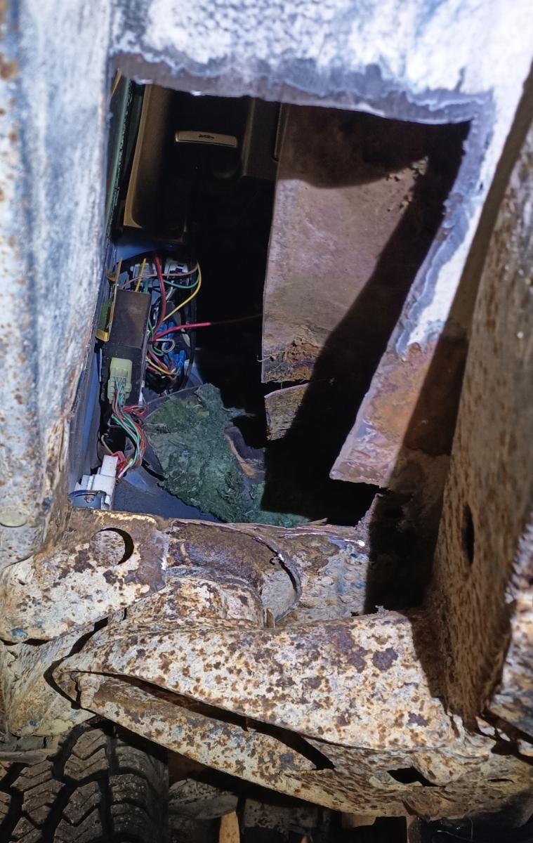

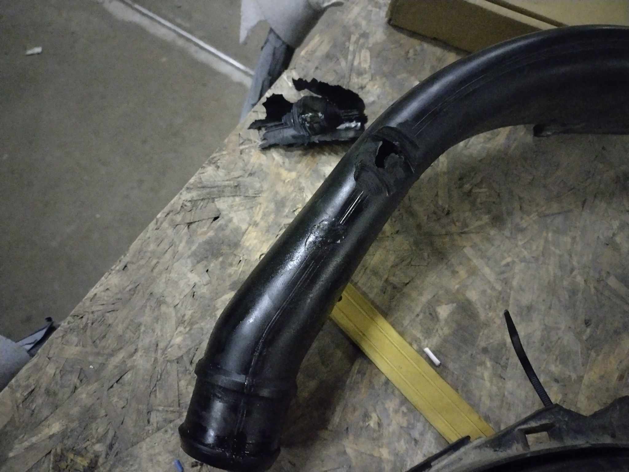

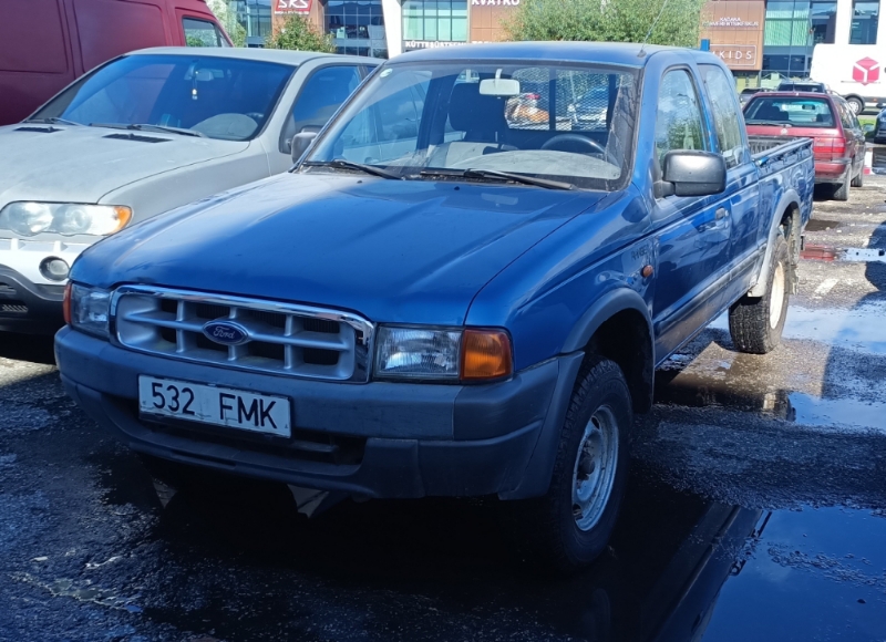

Rangeril sai täna kinni kleebitud auk juhi jalge all. Homme saab mingi bituumeniga üle mäkerdada ja kokku tagasi. Merekooli tudeng võttis ette klappide reguleerimise. Oli mingi "tiks" sees. Eks saab teada, kas sai parem.
Piltidel augud alt ja pealtvaates.
Täna sai Rangeril salong praktiliselt kokku tagasi. Tõmbasin juhi jalgealuse mõlemalt poolt ja teised keevitatud jupid dinitroliga üle, et koledad õmblused välja ei paistaks. Juhi jalge alla sai pandud paarieurone pigimatt, et salongi vaip kohe selle dinitroli plöga peale kinni ei kleebiks. Signa eemaldamisega jõudsin viimase kahe juhtmeni, mis on ühendatud süütelukku. Vaja lihtsalt lahti ühendada ja ära isoleerida ja signa ära visata.

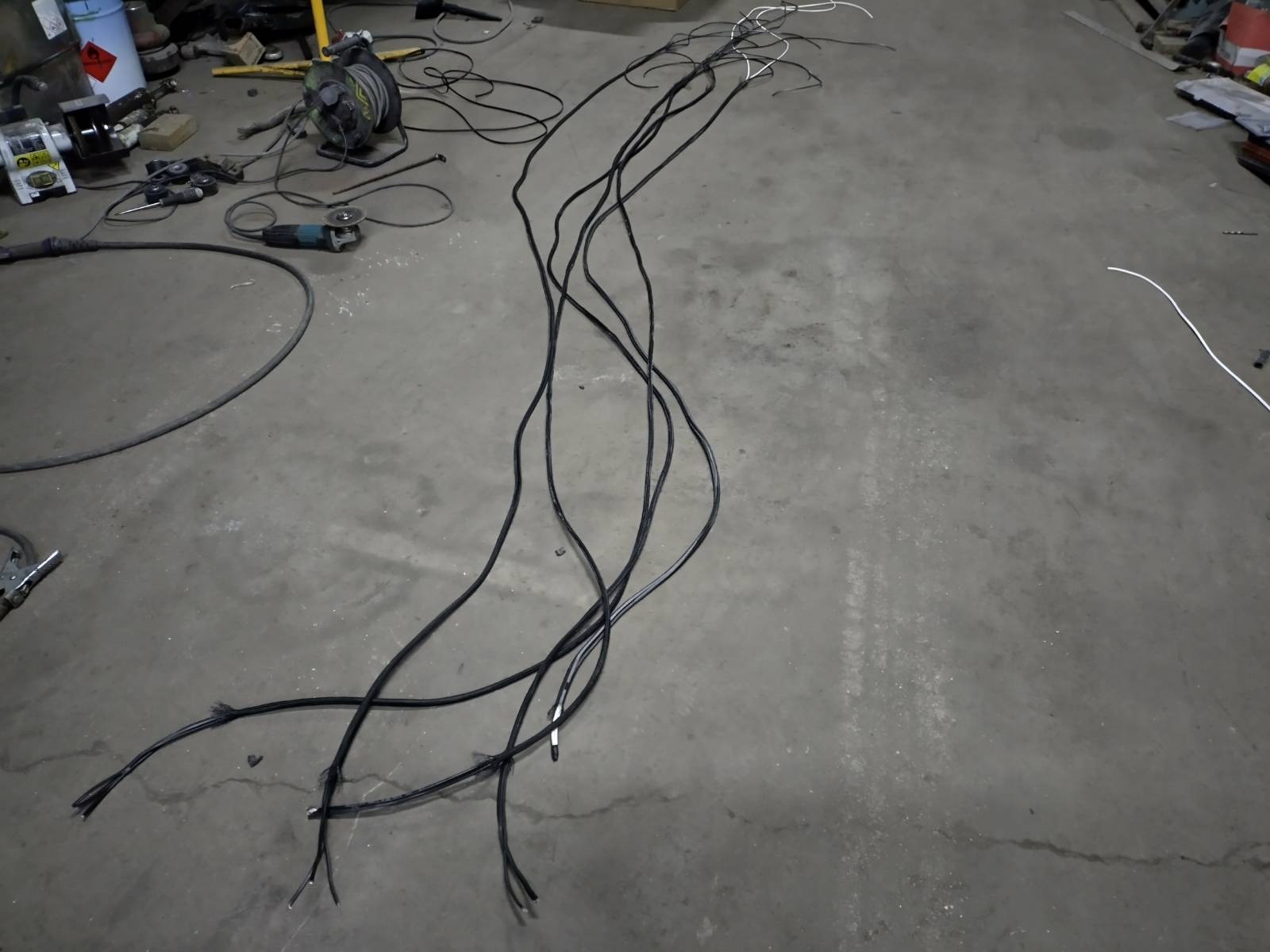

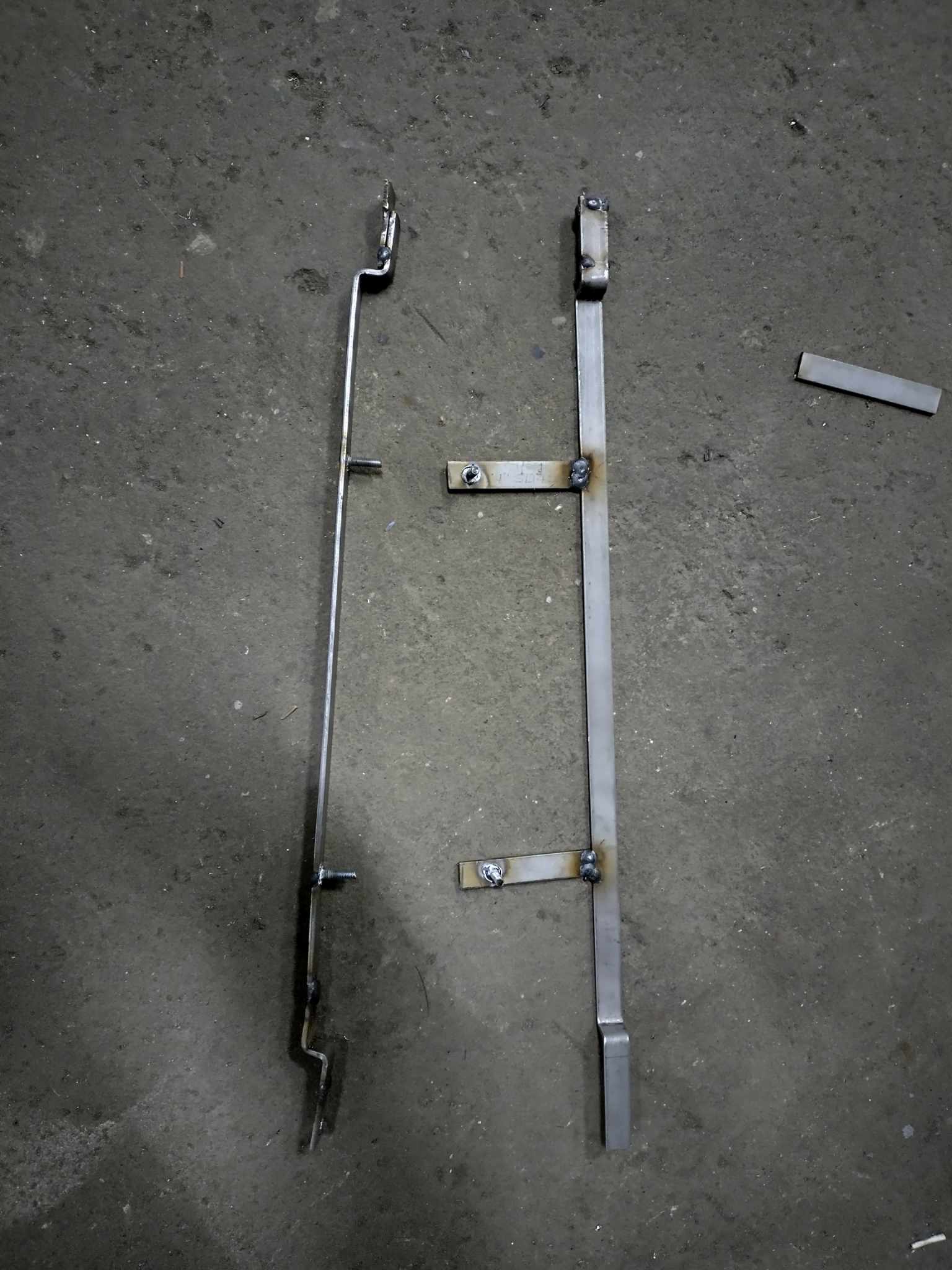

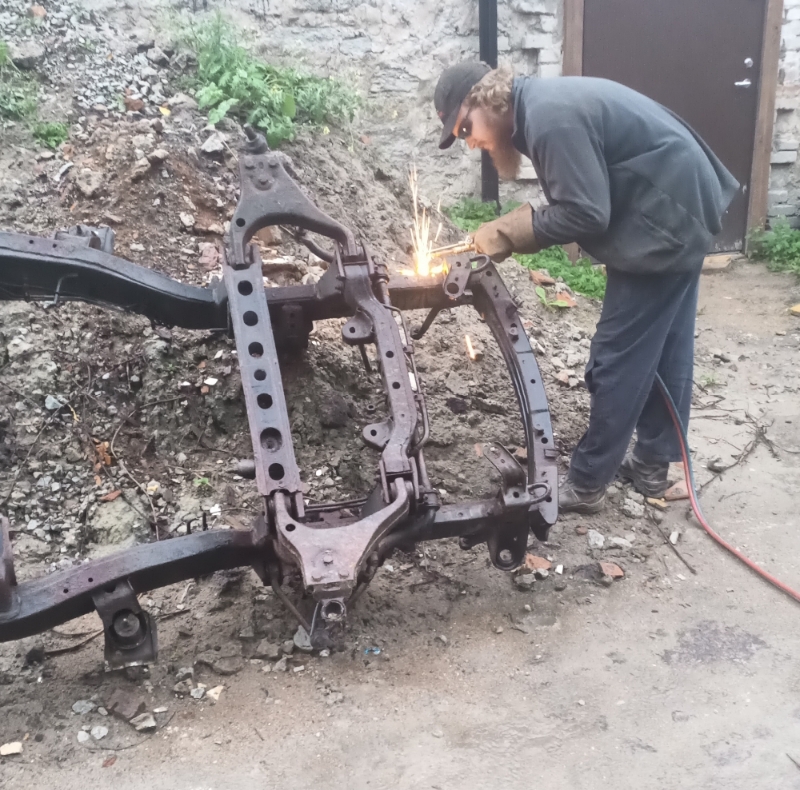

Mõned juhtmed said salongis lapitud, paagi anduri juhtmed ühendatud, varuratas sai alla.... No ja ühe sorondi raami tükeldasime ka kahasse merekooli tudengiga ära.
Homme on plaanis see masin igatahes töökojast välja saada. Värvimine jääb kunagi hilisemaks, siis kui ülevaatus tehtud.

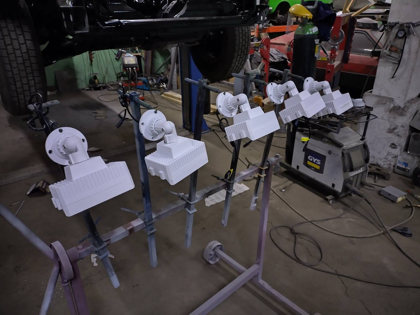

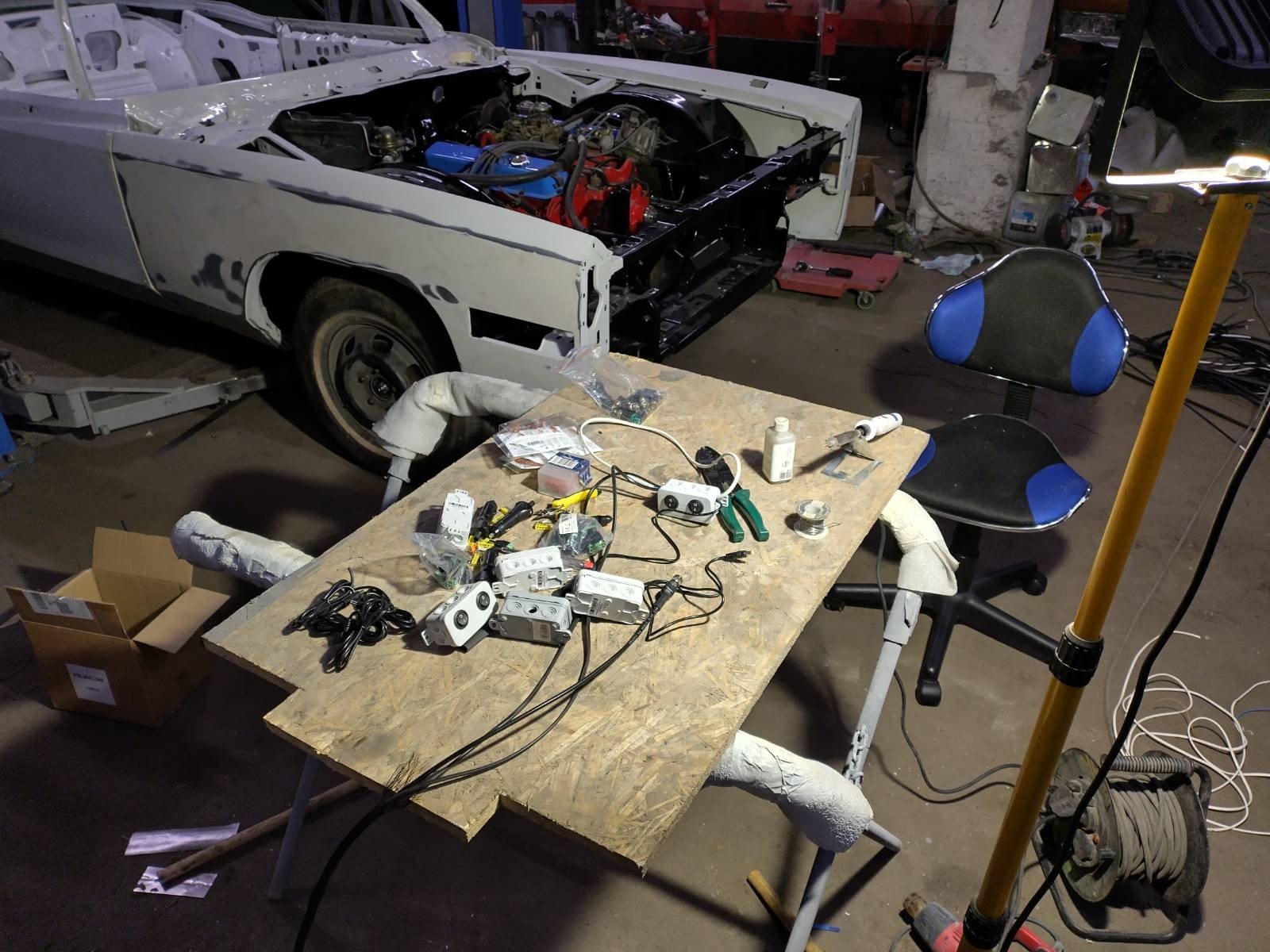

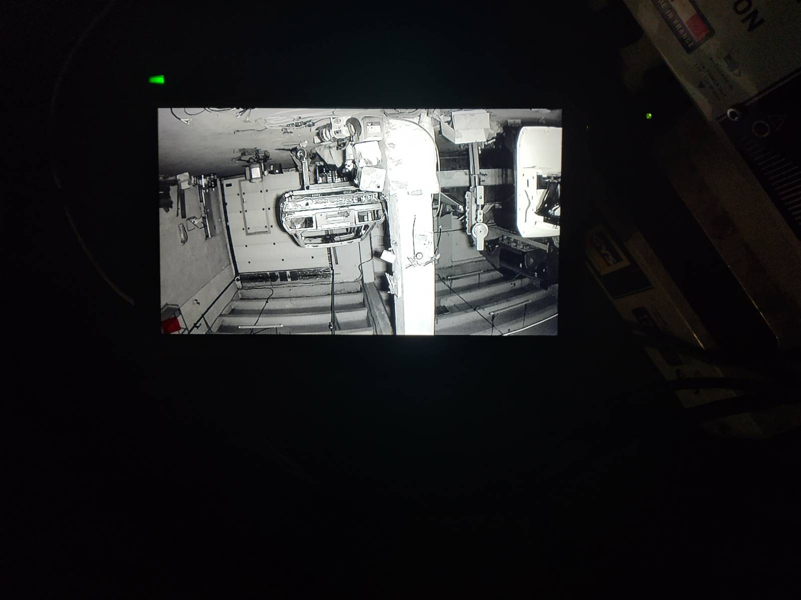

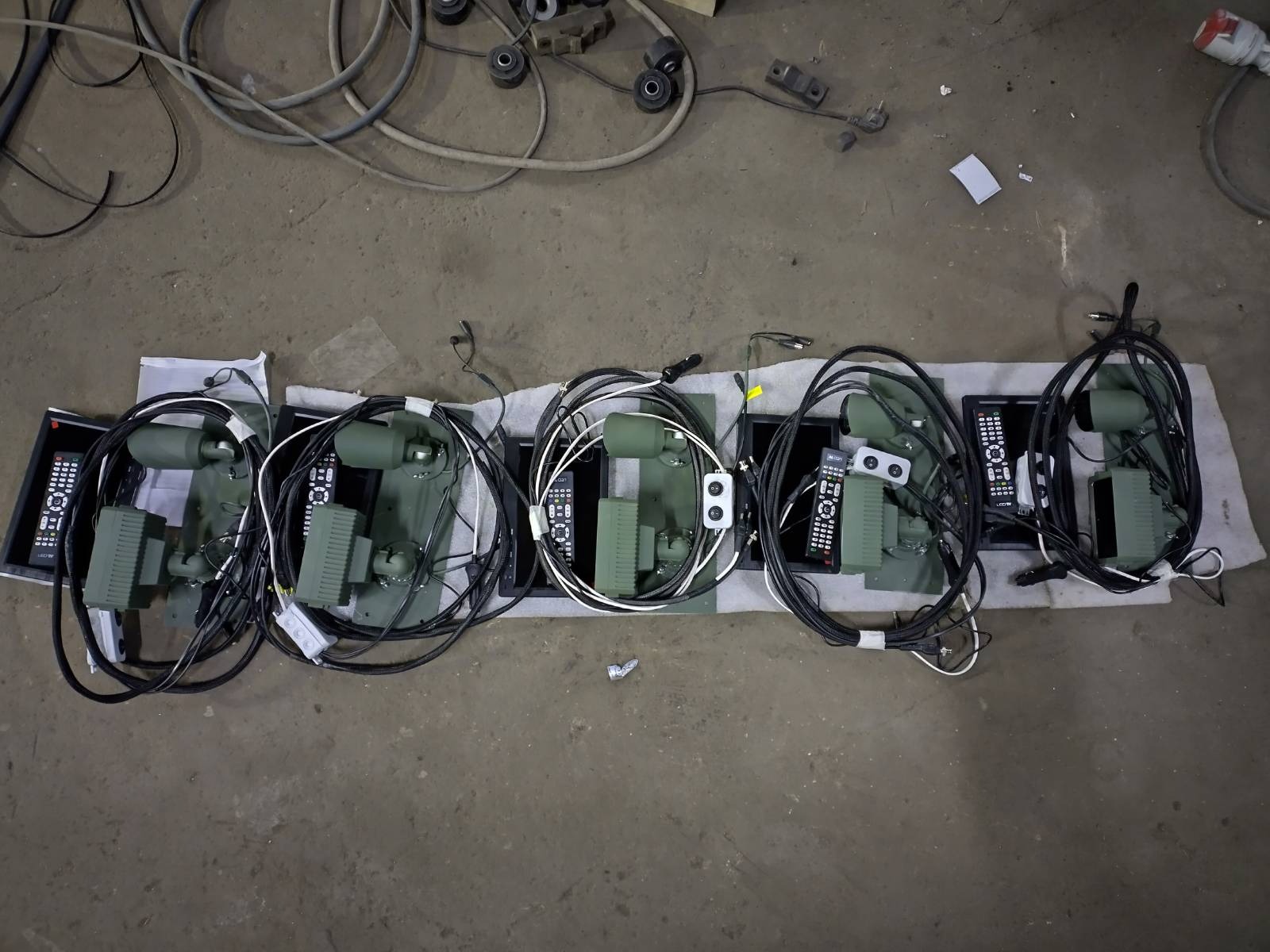

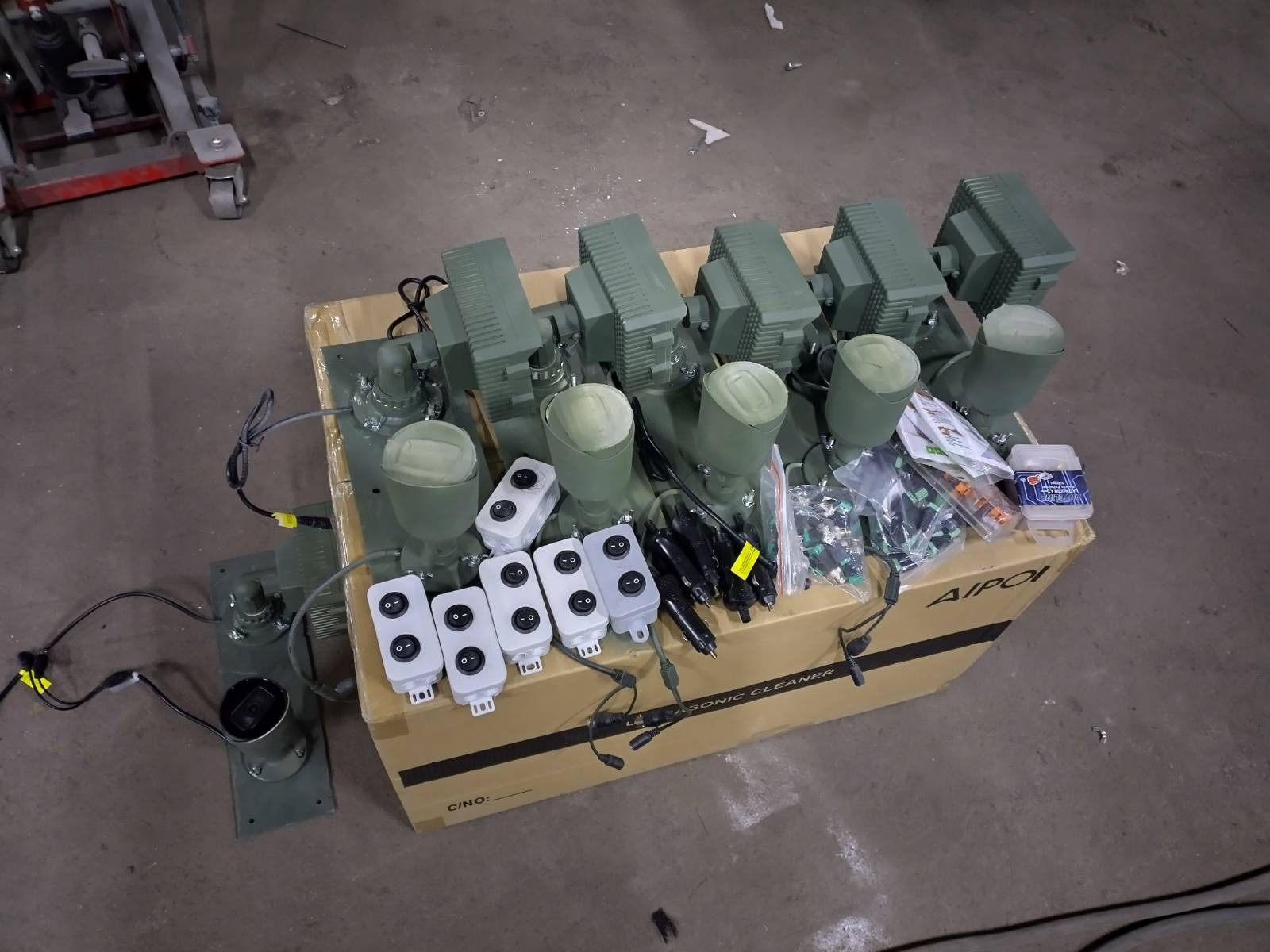

Kaamera komplektid ka lõpuks valmis ja saab laiali jaotada. Või noh 5 komplekti täitsa valmis. Ühe komplekti asju ostsin veel vahepeal juurde aga kuidagi olin juhtme valesti arvutanud ja sai teine otsa. Eks teeb selle kuuenda komplekti ka mõni päev ära. Küsitud on veel 7 komplekti. Eks vaatab kuidas nendega saab või ei saa. Hetkel ei suutnud ka mingit lihtsat lahendust katte/kasti osas välja nuputada. Kokku kulus aega kõige tegemiseks ei rohkem ega vähem kui 15 ja natuke peale tundi. Juhtmed ja karbid/lülitid ja muud vajalikud jubinad läksid tehnikale lisaks veel 96.- euri. Aega läks aga valmis said  Big Grin
Aitähh kõigile toetajatele.

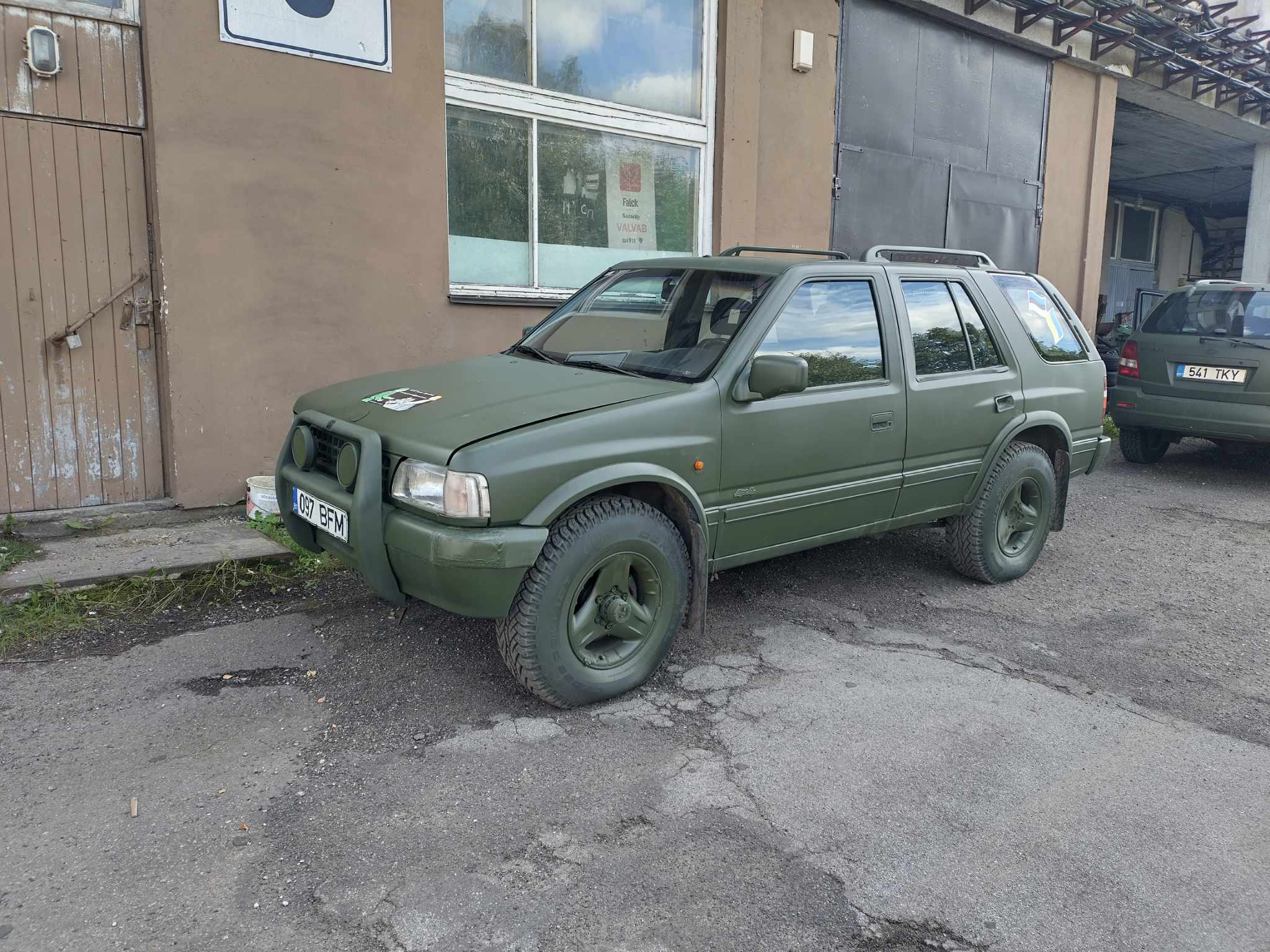

Täna lõppes Rangeri signa mahavõtmine. Salong sai kokku, käsipidur reguleeritud, mõned lambipirnid vahetatud, küte sisse, viimased lihvid ja ülevaatusele, mis läks loomulikult probleemivabalt.
Pildil viimane kaalukaotus ja Ranger ootamas sillastendi.
Järgnevad proovisõidud.
Täna sai Ranger sillastendi lõpuks läbitud. Asjad olid nii kinni, et lahtivõtmise käigus kulus ära ka üks rooliots.

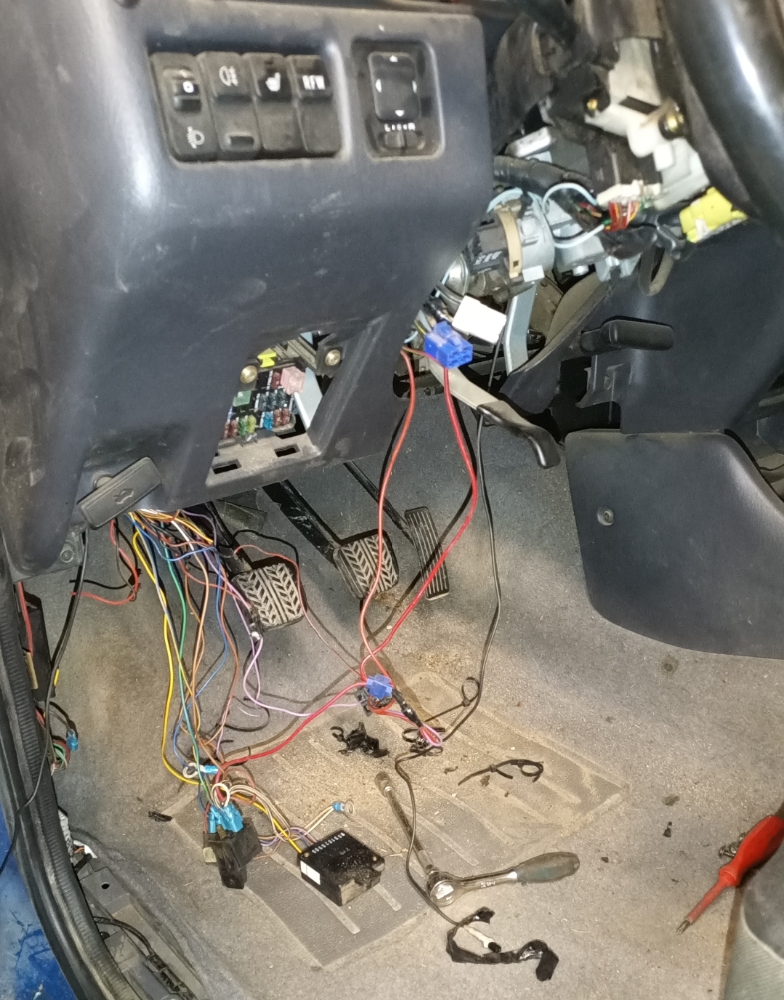

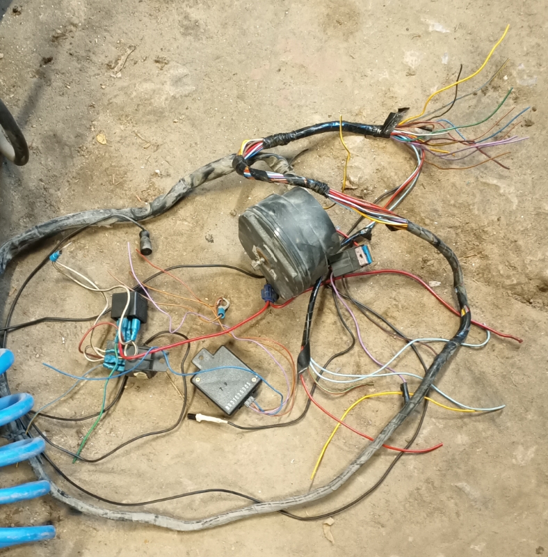

Ühtlasi küsimus suurele ringile - on kellelgi kogemusi Rangeri või sarnase auto automaatsete tuledega? Praegu nii, et Rangeril lähevad tuled põlema niipea, kui süüte sisse keerad ja päris välja ei saagi lülitada. Tahaks teha nii, et tuled käiksid ikkagi käsitsi. Ettepanekud teretulnud.

Tuledega võiksid proovida sellist asja, et otsid ülesse tulede kaitsme ning paned sinna ahelasse lüliti vahele.

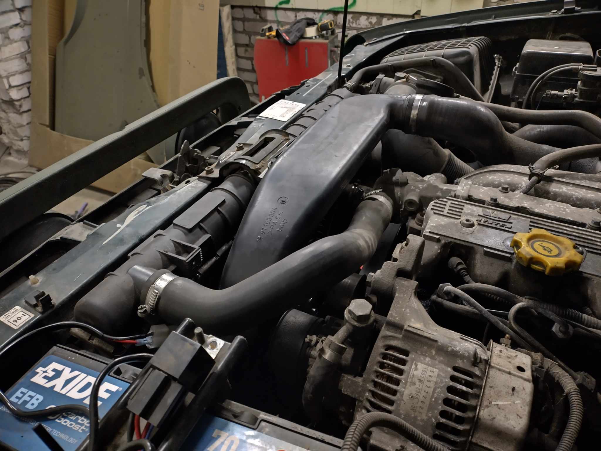

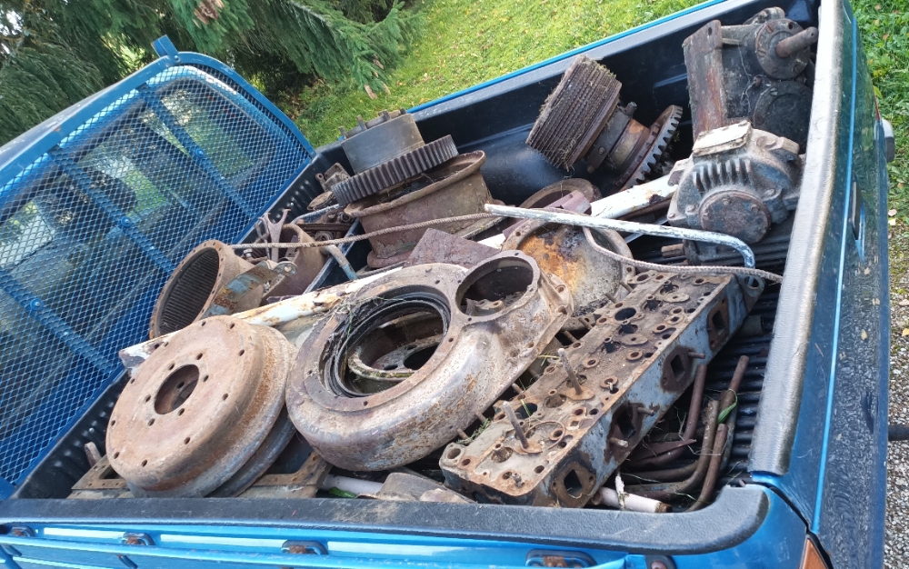

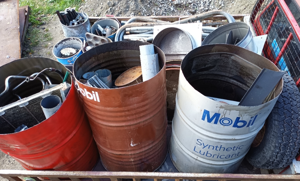

H1 sai täna taas töökotta ja kohe algab turbo tagasipanek. Viimased üleliigsed sorondi osad said ka koormasse, et homme koski viia (pildil). See saab olema selle aasta 24. Koski külastus.
Teisel pildil veel paar asja, mis tahaks realiseerida Ukraina toetuseks. Motuli enne 1950 autodele 2l õli sae50. Nõuka-aegne auto taimer elektronika tsat-011, pirakas karikas, mis on taaskasutatav peale tekstiga plaadi vahetamist.

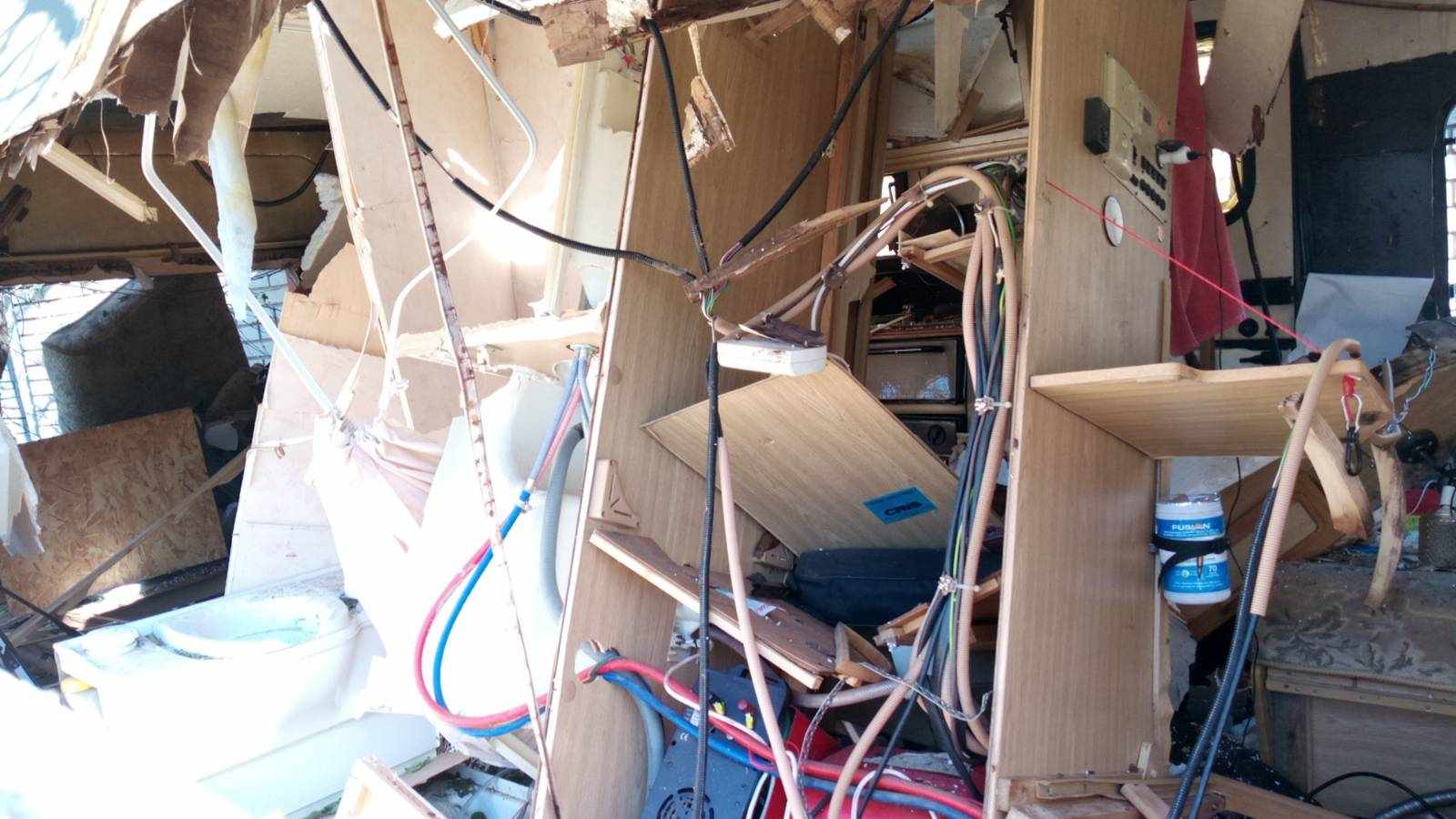

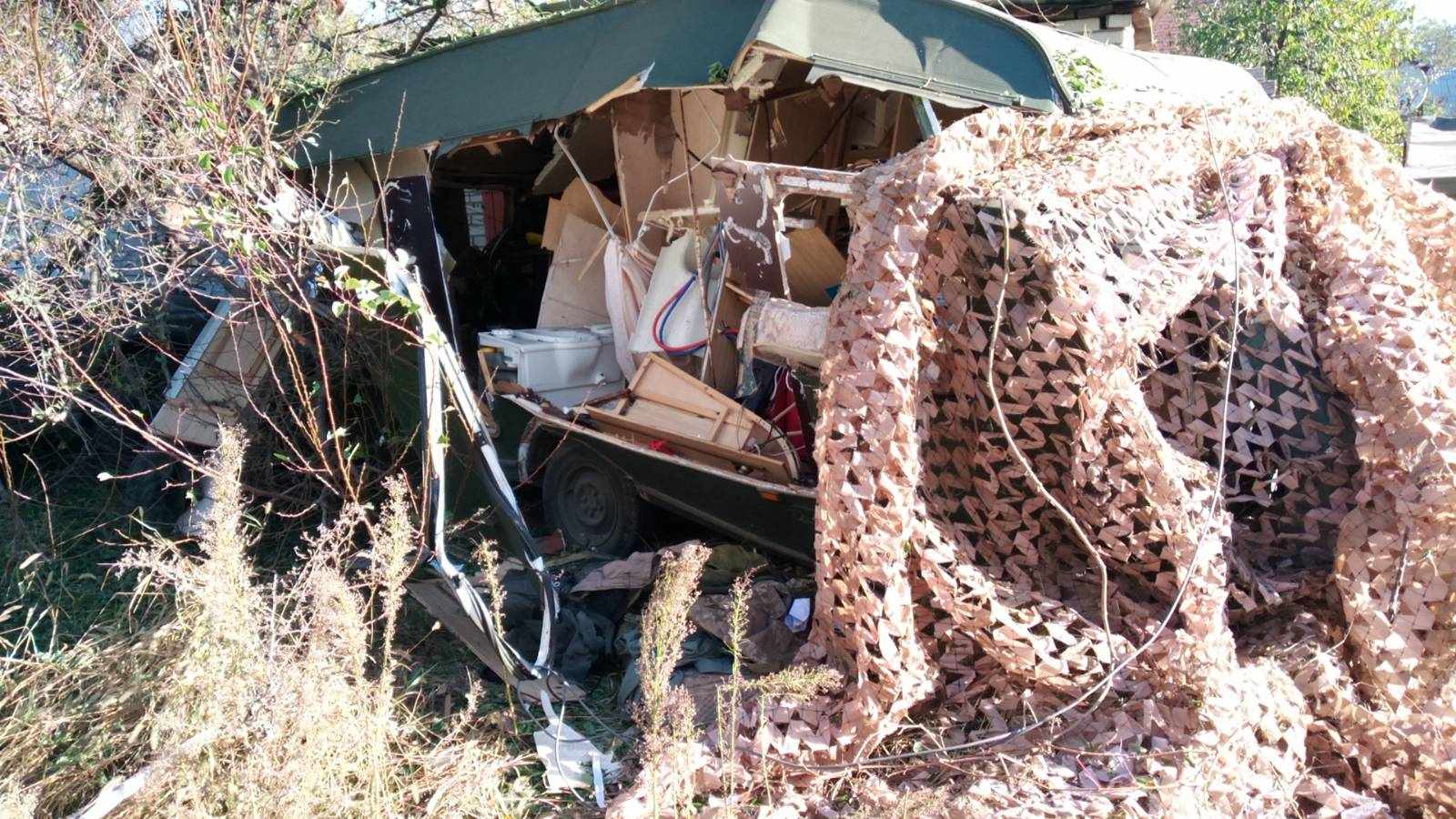

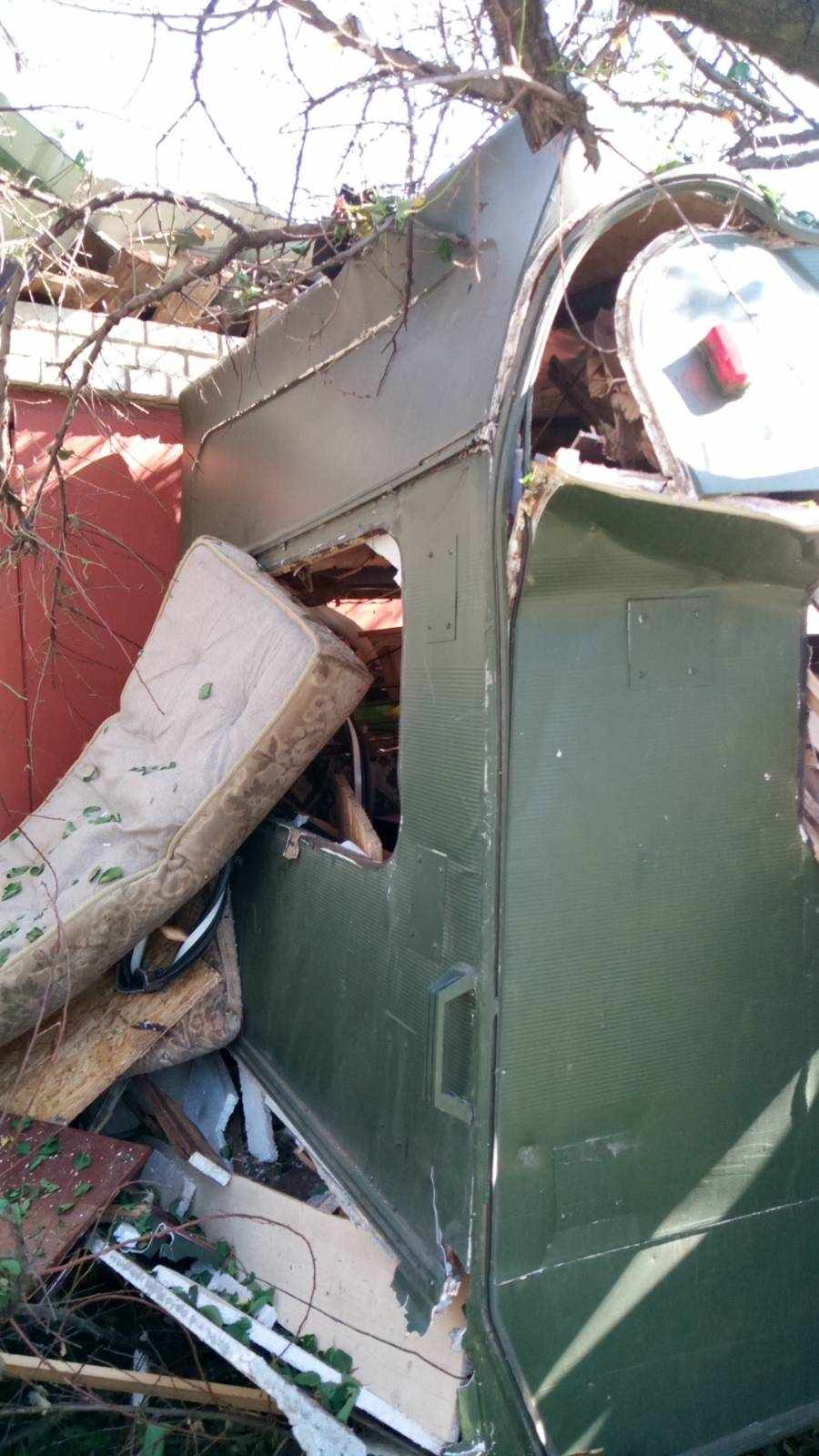

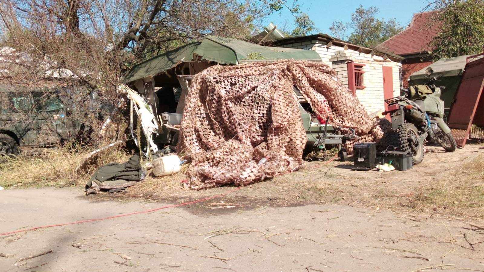

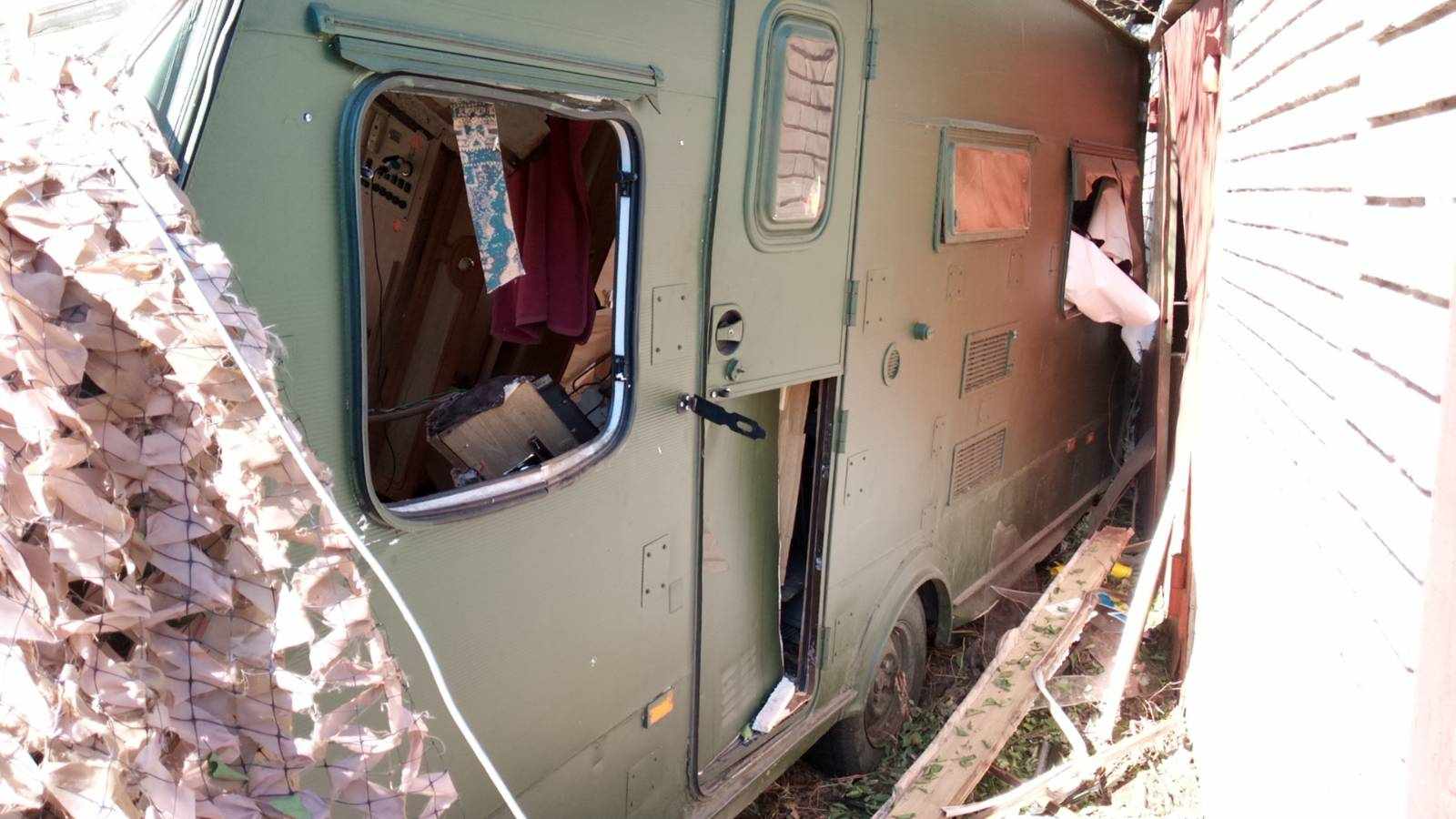

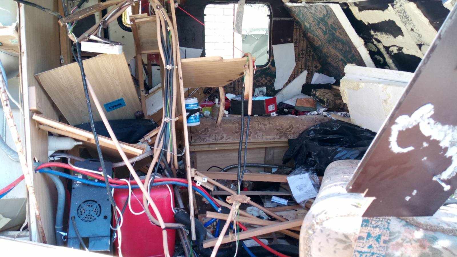

Täna varavalges sai otsa Kramatorski kandis minu ehitatud matkavaguni maine teekond. Õnneks jäid kõik terveks. Peale matkavaguni purunesid ka klaasid mitmel autol ja unimogil. Rakett maandus suht ligidale. Väga ebasobival ajal,kuna talv on tulemas. Putka leidis terve oma maise eksistentis ajal hoogsat kasutust. Tänu mobiilsusele sai seda maja/juhtimiskeskust vedada kuhu vaja ning jätta eemale ootele,et ise minna tööd tegema. Lisaks oli tänu genekale võimalik laadida enda ja teiste akusid ja akupankasid. Lisaks kuivatada tänu puhurile oma märgi riideid. Kohati päris uskumatu,et selline putka nii vajalikuks osutus. Krt vandusin omale kui see putka oli välja veerenud,et mitte kunagi elus ei tõsta ma oma jalga enam matkavagunisse(isiklikult ei ole ma nende putkade sõber). Aga äkki ikka peab veel üks kord seda tegema. Eks vaatab.
Natuke saadeti lisa. Üks(Dom) magas putkas sees ka kui pauk käis. Arvas,et tänu sellele,et seest vineeriga selle üle tegin ja vineeri läbi välisseina(alla läksid ka lapid millest läbi keerasin) kinni keerasin,läks nii hästi,et saab ise pilte saata.

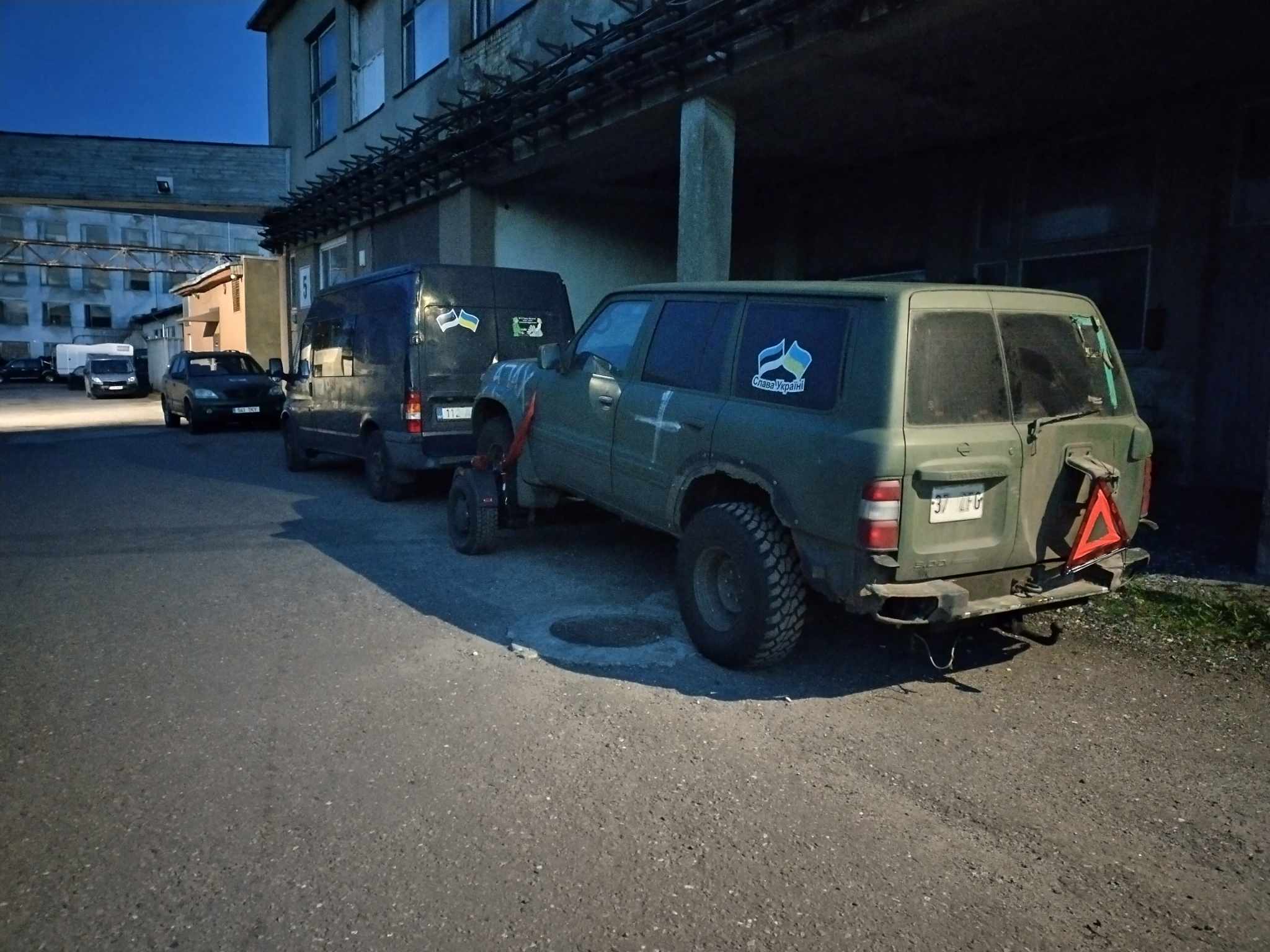

Nagu eelpool kirjutasin,oli seekordne minek selline "oma naha" päästmine. Algul sai plaanitud lihtsalt minna autoga sinna ja Patroliga tagasi. Siis sai kodutööd tehtud ja selgus,et Poola ei lase katkise autoga üle piiri EU-sse tulla. Ehk vaid treileril. Siis sai plaanitud autotreiler sappa panna. Aga ei Ardil ega mul pole lubasid. Siis kerkis esile konn Smile  Sai natuke uuritud ja puuritud nende kohta. Ja sipsti Viljandist üks ära ostetud. A siis tuli mõte,et kui seda juba kaasa veame,siis viiks ühe auto sinna ka juba. Sai kiiresti hoovist töökotta veeretatud üks Frontera. Vahetusse läksid veepump ja termostaat. Loomulikult õlid ja filtrid. Lisaks sai asendatud mingi kuliibinite poolt aretatud ja tati ning teibiga kinnitatud el. ventilaator uue ja korraliku vastu. Lapitud sai ka intercooleri toru mis oli tänu mitte kinnitamisele käinud vastu geneka rihmaratast. Lisaks ka tagumise uksed käima pandud. Esimene sõit konna ja Fronteraga sai tehtud väljasõidule eelneval ööl. Natuke kõhe oli ja ei saanud aru miks konn ennast sirgeks keerates nõmedalt jõnksutab. Konsulteerides targematega sai selgeks,et vaja natuke määrida konna keeravat osa lihtsalt.

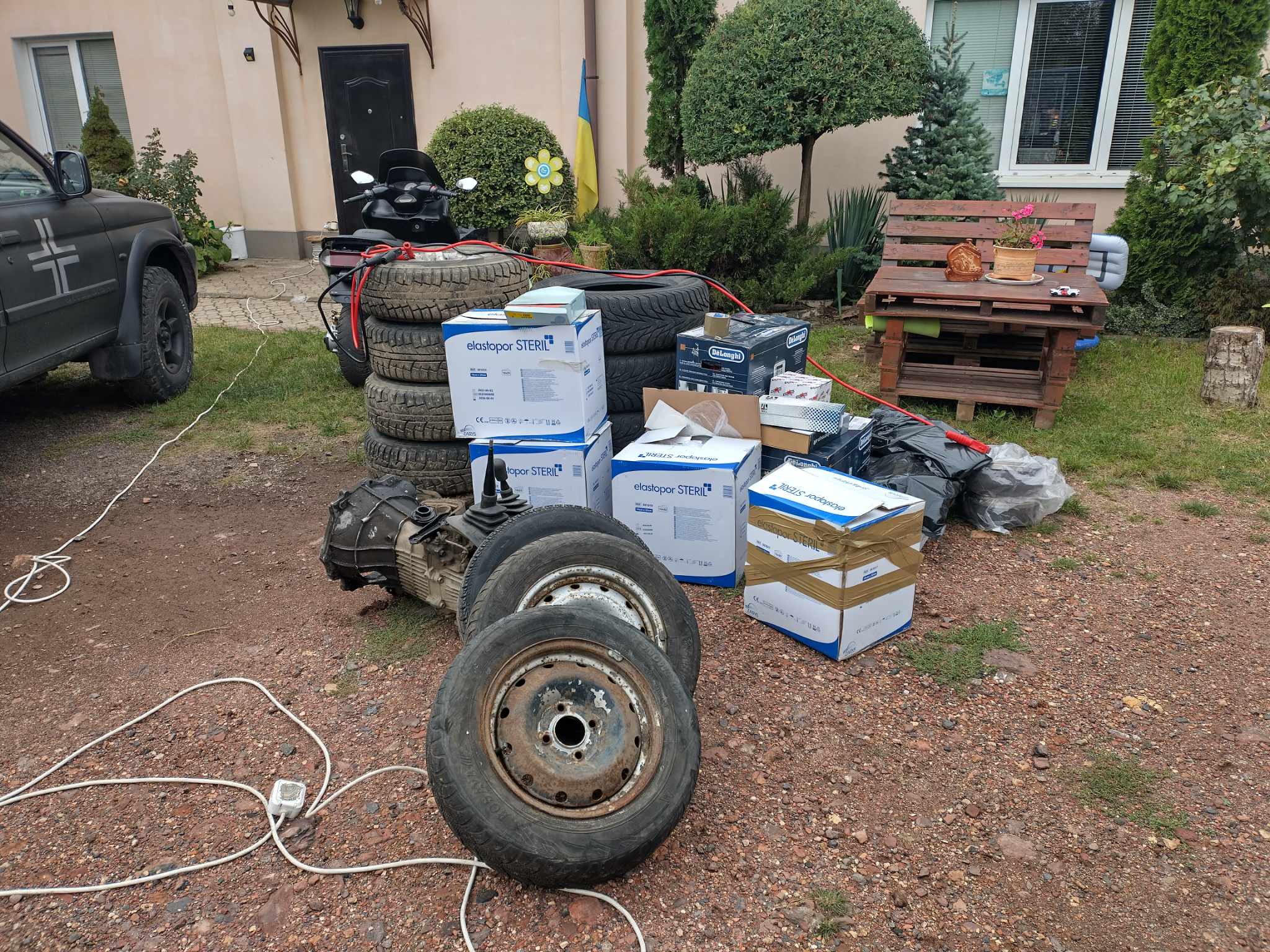

Seekord sai kaasa visatud mõned jooksud rehve(koos velgedega nissanile ja mitsule). Siis ksf-i poolt sebtud 4 kasti plaasterid Leegioni meedikute üksusele. Lisandus ka veel kastitäis sidemeid ja haavapuhastus asju. Lisaks sai komplekteeritud 4 kastitäit varuosasid. Lisaks üks käigukast koos vahekastiga soetatud mida sooviti.
Algul sai lastud vaikselt 70km/h konnaga ja tundus,et see on max mis võiks. Noh hiljem tundus 90..100 vahel ka päris normaalne tasase tee peal  Cool  Konn vajab natuke mõtlemist sõites. Aga ma julgen öelda,et püsib paremini järgi kui käru. Lihtsalt kurvi keskel pole eriti mõtekas jõuliselt pidurdada. Igaljuhul käidud sai. Kokku siis 2675 km konn sabas. Frontera sinna ja Patrol tagasi.
Ahjaa. Alul all olnud 13" rehvid ei pidanud Fromteraga(1900kg) sõitmist väga hästi vastu ja kohale jõudes olid rehiv munasid täis külgedel. UA vabatahtlikud Bohdana/Ruvim leidsid asemele sobiliku poldivalemiga 14" veljed koos rehvidega. Need kestsid 2300kg kaaluva Patroli veo kenasti ära.

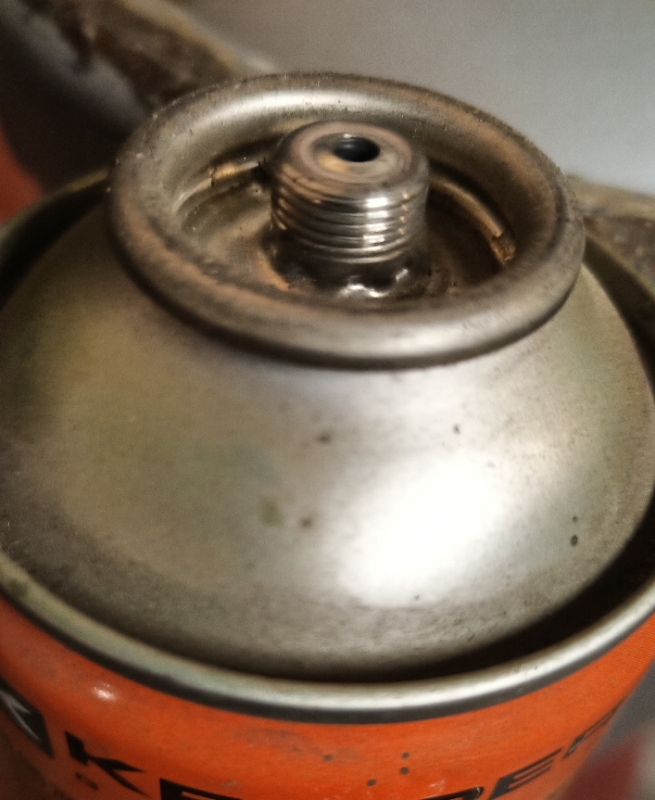

Ühtlasi hõikan välja, et kui teil on teisel pildil näidatud keermestatud otsaga gaasiballoone, siis ärge ära visake. Saame ära täita poehinnast kordades odavamalt ja saata Ukrainasse.

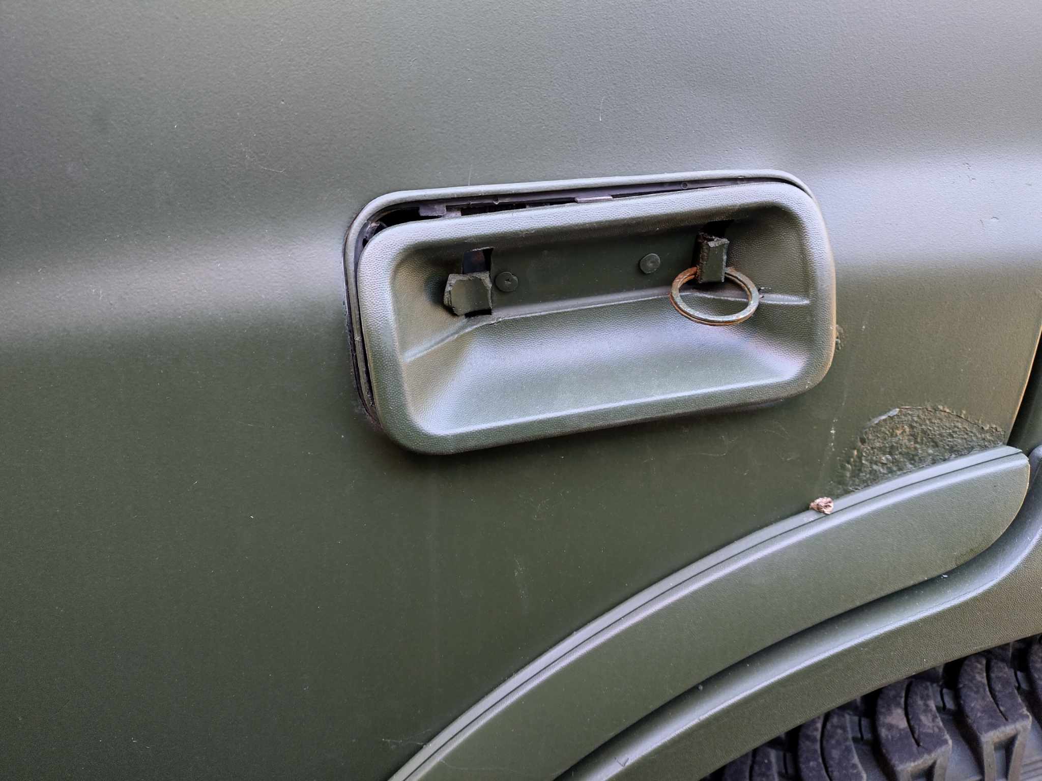

(02-10-2023, 20:53 PM)isandpauk Kirjutas:  ...Välja tuli ka salongipuhuri suuna valiku nupu puudumise põhjus - keerates puhuri akende pealt kuhugi mujale, puhurit nupust enam akende peale tagasi ei saa.
Vaadake, ega kulissi liugeplaadil kütteseadme vasakul küljel pole soones sälku (või on soone välimine serv äkki minema lennanud ja õhusuuneplaat kiildub seetõttu). Minu omal oli sälk sees ostes, mille ümaramakslihvimine mainitud omaduse kaotas. Tunda on sellest kohast läbiminek, aga mõlemat pidi liigub. Kuda sälk tekkida sai, jäi mõistatuseks...
