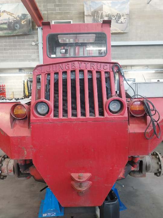

Loodan, et ei risusta seda teemat, aga endal just tööl käsil sama firma tõstuki remont Smile
See ju igati tore, kui need vanakesed saavad edasi teenida. See masin ju veel aasta vanem, kui minu oma. Kui tüli ei tee, pane siia üles infot, mida remondite ja miks?
Masin ise igati tubli, käivitub, sõidab ja tõstab hästi. Ainult vedelike sees hoidmisega oli vanakesel probleeme. Mootor lekkis ikka korralikult, sama oli ka käigukastiga. Töö eesmärk oligi kõrvaldada suured lekked ja teha hooldus. Enamus lekkeid oli püütud kõrvaldada suure koguse hermeetikuga. Mootori õliks oli vene M10G, asemele läks 15W-40 ja k.kasti dextron. Peal on küll volvo mootor, aga kõik poldid ja mutrid on tollkeermega ja kiireks asendamiseks pole midagi riiulist kohe võtta. LJUNGBYTRUCK on äge masin, selline suur ja rahulik. Olen seda masina remonti isegi nautinud, hea vaheldus moodsatele masinatele. Vaatasin, et veosild on vist sillalukustiga, aga sinna ei läinud ühtegi õhuvoolikut, milline sild kollasel on? Kui masin valmis ja puhtaks saab panen siia tutvustavad pildid, siis ei lähe kaotsi.

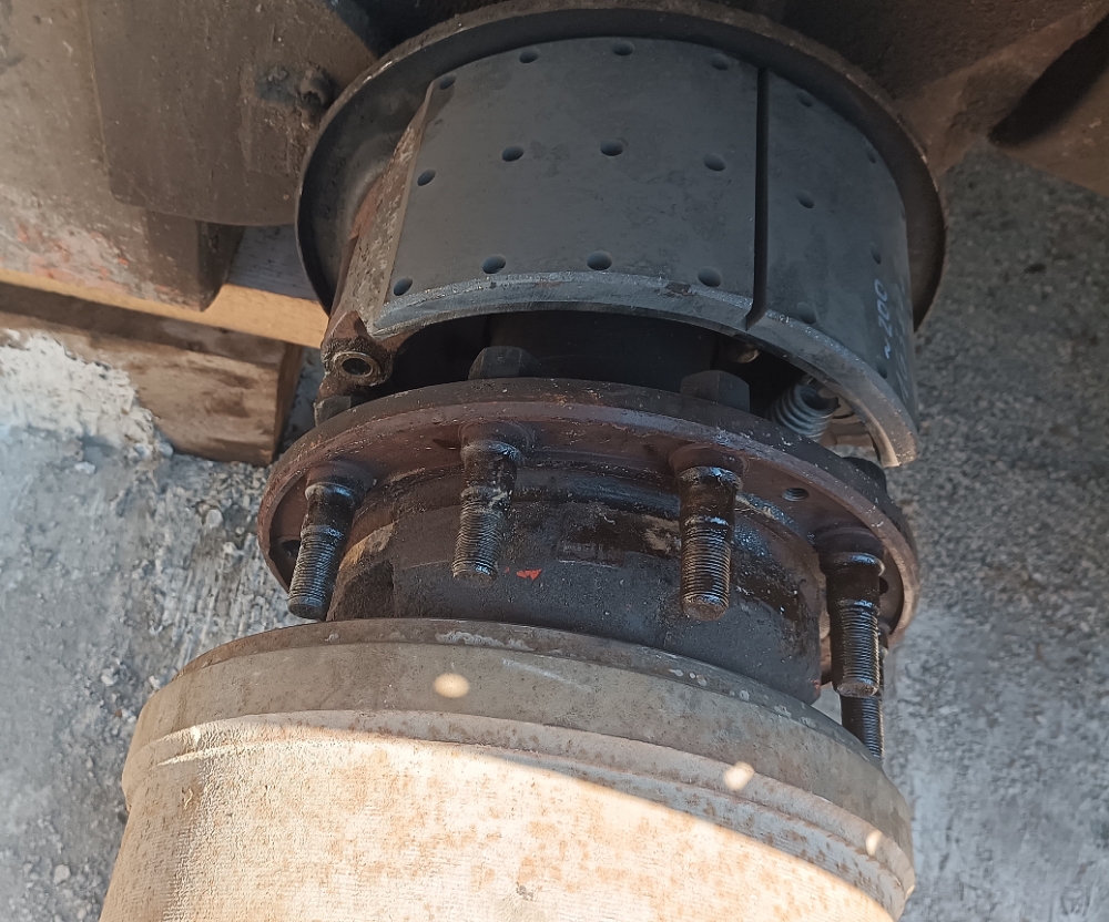

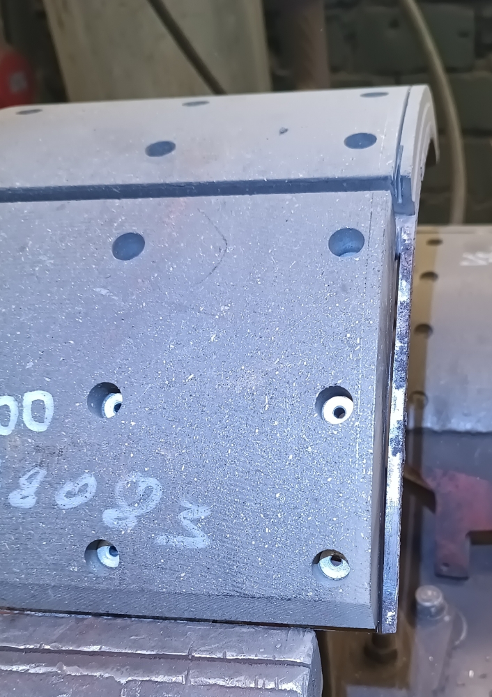

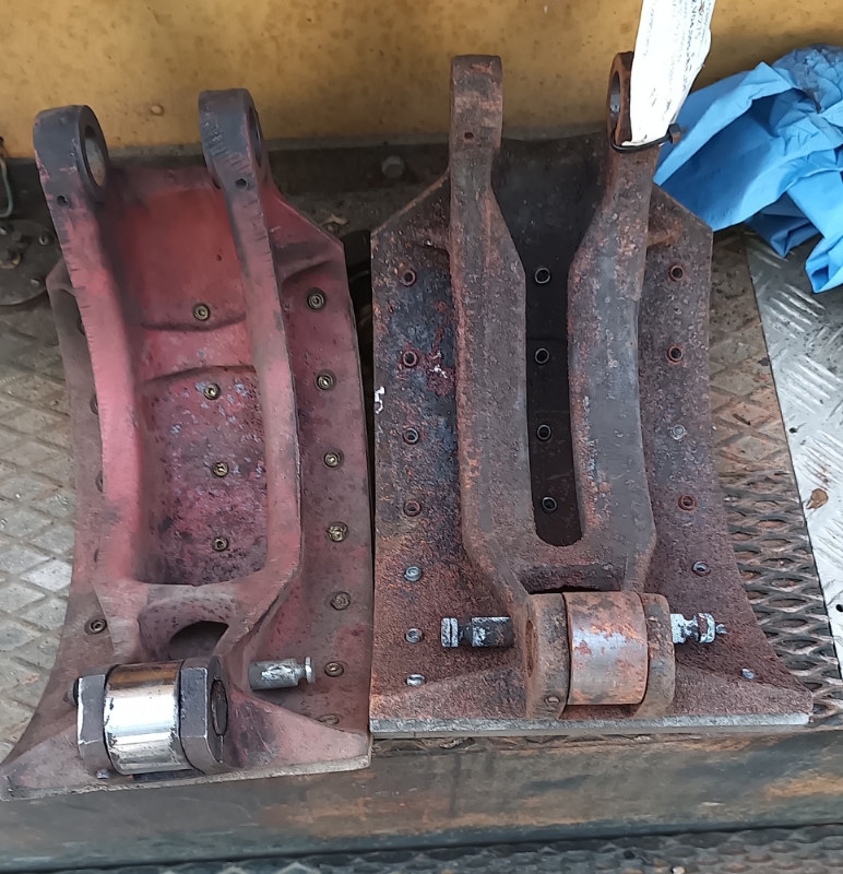

Mingi hetk peaksin ka pidurid üle käima, üks pool ainult hetkel pidurdab ja sellise raske masinaga on see vahel ohtlik.
