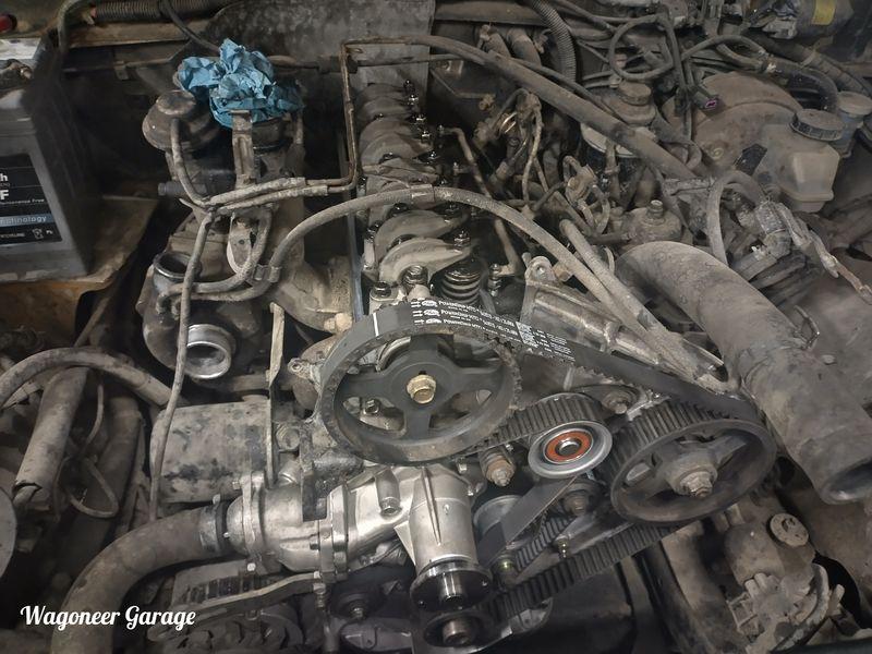

Galloperil sai siis mootor ka kokku uuesti. Uus mootoririhm koos kõikide rullikutega. Uus veepump ja termostaat. Alumine rihmaratas ka. Õlid ja filtrid ka. Kõikide pudinate maksumus 340.- kohalikku. Aga see krt mis mootorist õli asemel välja tuli ei kannata kommentaare. Ehk kui sõtma saan ja natuke sõidetud,siis peab uuesti ära vahetama.
Nüüd lähevad tellimusse kõik roolimajanduse pudinad(rooliotsad/stabika puksid ja kontide otsad ja zarniirid) ja lisaks kõik kardaaniristid ja piduriklotsid ja rem. komplektid. Ja generaator sai ka maailma sitakihi alt välja puhastatud ja lastud ära kontrollida. Mingi laager vahetati ära. 20.-

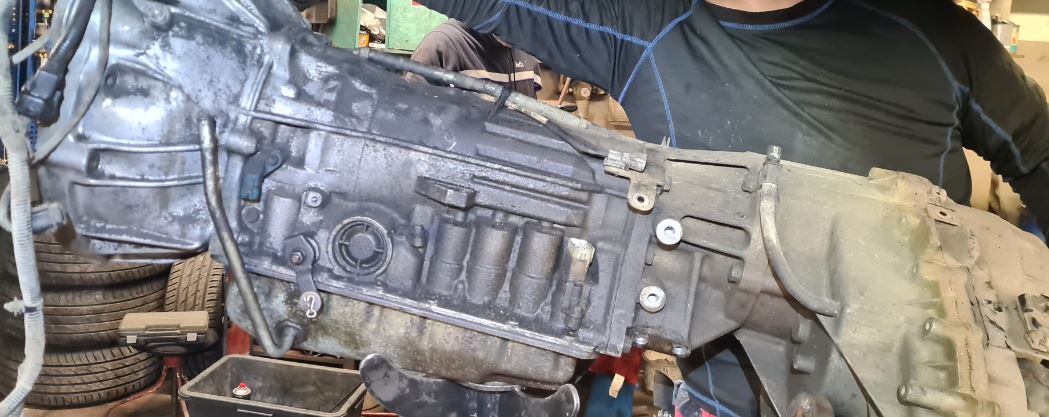

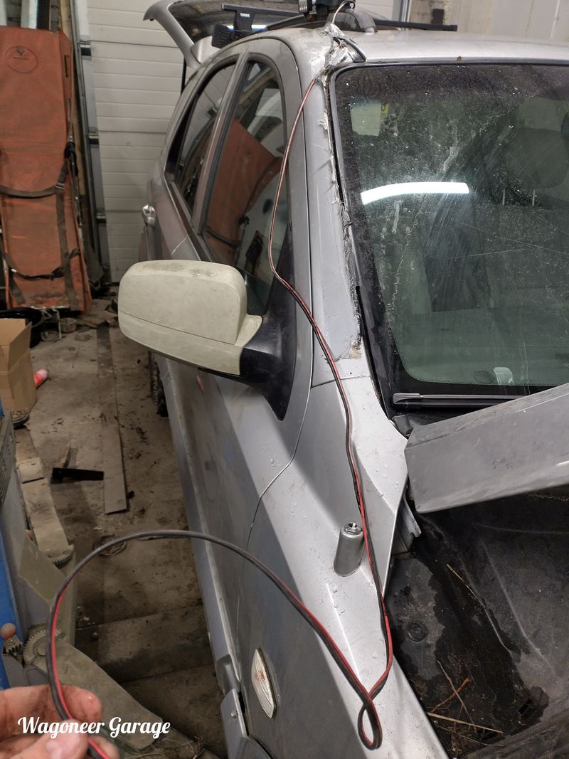

Aga küsimus ka. Frontera siis automaat kastiga. D- peal stardib kenasti ja sõidab kuniks peab vahetama järgmise käigu. Siis on vaikus. Valitsa manuaalselt 1 peale ja saab esimese käiguga rahulikult ringi sõita. R-toimib ka kenasti.
Äkki keegi mingi samalaadse asjaga kokku puutunud?
PS! üks läbi akna tehtud udune jäädvustus ka.
Mu sharannil oli nii, et käsitsi vahetades kõik käigud töötasid kuid D peal ise käike ei vahetanud.
Käigukasti solenoidide viga.
Esmalt tuleb ikka diagnosti teha.

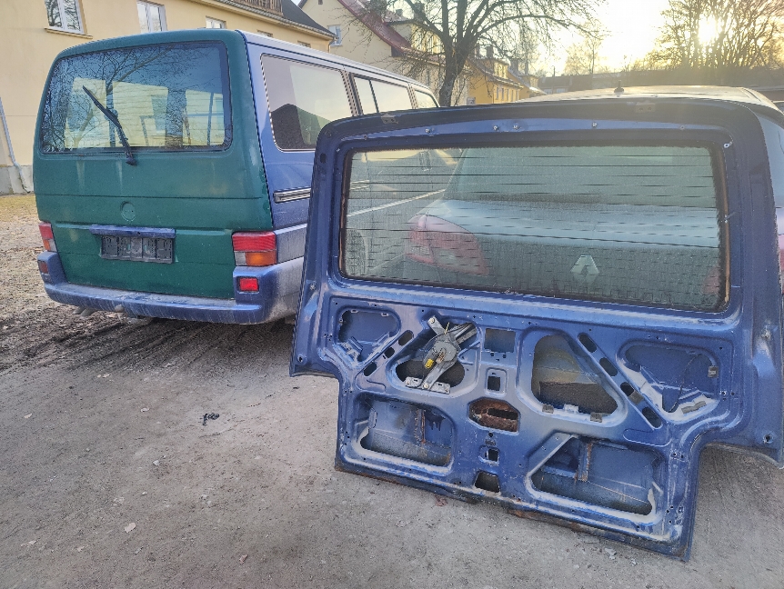

Bussiga anti ostul kaasa uusvana päraluuk. Igati asjakohane. Vana luuk oli nii mäda, et avamislinki tõmmates paindus luuk kaasa ja sulgur lahti ei tulnud.
Eilsel päikselisel päeval arvasin, et keeran neli polti lahti ja kinni ja ongi luuk vahetatud. Tükke lähemalt vaadates selgus, et asenduse oli varasema masina küljest eemaldanud mingi lõiketangidega ahv - kogu juhtmekimp ja klaasipesuvoolik oli ukse ja katuse vahelt läbi lõigatud.
Tasapisi nokkides õnnestus vana ukse seest juhtmestik elusalt välja meelitada ja uue sisse laiali vedada. Lukumehhanismide, tulede ja polstrikinnituste ümbertõstmine oli juba tuim ladumine mõningaste rutiinsete tagasilöökidega nagu avamatuks mädanenud polt jms.
Kokku ligi neli tundi, parasjagu sai valmis kui päike välja lülitati ja külmaks läks ja ülejäänud sorentoseksuaalide jõuk sorentoorgiale saabus.
Kaalule ei pannud, aga vahetamise käigus ühte ja teist luuki tõstes, kaalus vana luuk oluliselt rohkem. Ilmselt see ämbritäis pahtlit, mis rooste ja makrofleksi peale laiali oli määritud, kaalubki enam kui plekk.
Hetkel lülituvad kastis ilma mingi häiriva jõnksuta sisse 1 ja R. Kui valits on D asendis,siis hakkab kenasti liikuma kuniks jõuab käiguvahetuseni. Siis tuleb lihtsalt tühjus kuniks kiirus on langenud maani kus saab sisse minna 1 käik jälle. Kui valits panna manuaalselt 1 peale,siis saab kenasti mööda hoovi ringi kimada. Lükates aga 2 või 3 peale on ikka tühjus.
Katsun jah leida kellegi,kes saaks mingi juhtme taha toppida ja vaadata kas ja mida näitab.

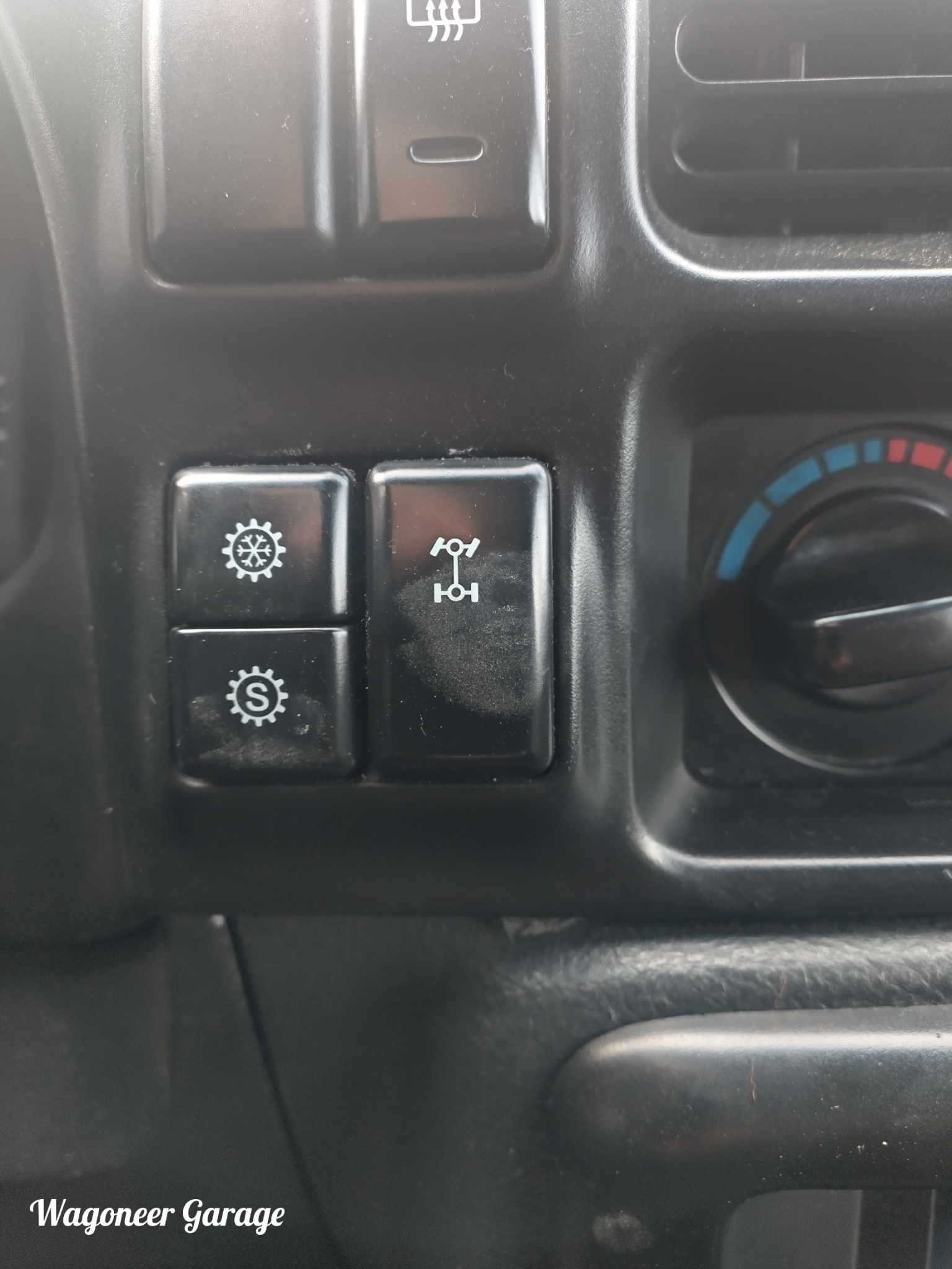

Lisaks avastasin armatuuris mingid omapärased lülitid 4wd nupu kõrval. Mis nende eesmärk olla võiks?
Lumehelmeke on talv, elik paigalt vist teisega. Sprott hoiab käike kauem sees enne vahetust (kõrgema pöördeni).
Ok. Kerge kahtlus oli jah endal ka nende nuppude kohalt. Kunagi kiviajal millegil oli ka midagi sarnast.
Aga katsetasin igat moodi hoovis ja panime ka juhtme külge. Koodi lahti harutades saime teada,et mingid kiirused ei klapi. Ehk kast libiseb.
Ja tõesti kui päris külma mootoriga sõita,siis on tunda,et teine käik täitsa lülitub,aga libiseb 98% läbi.

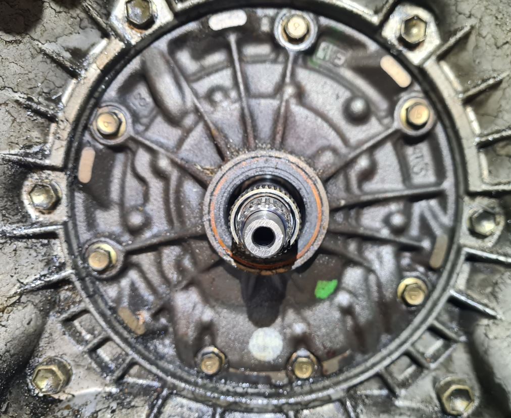

Lisaks sai uuritud kirjandust ja see õnnetu atm kast ongi neil tüüpviga. Nüüd tekkis ketserlik plaan teha swap manuaaliks äkki  Cool
Manu kast 150.- pedaalid ja sidurisilindrid 65.- , hooratas?, sidurikorv ja ketas (laos riiulis).  Ainus mõttekoht hetkel,et mida arvab ECU sellest? Homme plaan käigukasti ajul juhe tagant ära võtta ja vaadata kas mootor läheb käima. Kui läheb,peaks olema teostatav.
Pole vist juba 20a lasknud ühegi tavaauto ATM kasti remontida. Kes ja kus sellist teenust võiks pakkuda? Hinda ilmselt ei oska puusalt keegi tulistada. Aga võimaliku töökoja koordinaate võiks pakkuda küll. Uuriks ja mõtleks mis taskukohasem oleks.
PS! Teise doonor auto kast on olemas,aga ei tundu just eriti jätkusuutlik panna peale ATM kast mille töökorrast pole infot(doonor auto ei sõitnud enam kui osteti,aga müüja väitis toona,et ATM kast on korras  Big Grin )
Recro Lätis on ilmselt odavaim. Mõlemad järgmised saadavad ka Recrosse mingeid asju.
Tallinnas väidetavalt A-osa OÜ (automaatkast.ee) teeb ka.
Hõbenool oleks ilmselt kalleim variant.
Kuna kasti võtad ise maha ja paned peale, siis võiks 500 hakata juba uut sisu looma. Selle auto jaoks ehk tehakse ka erihinda...

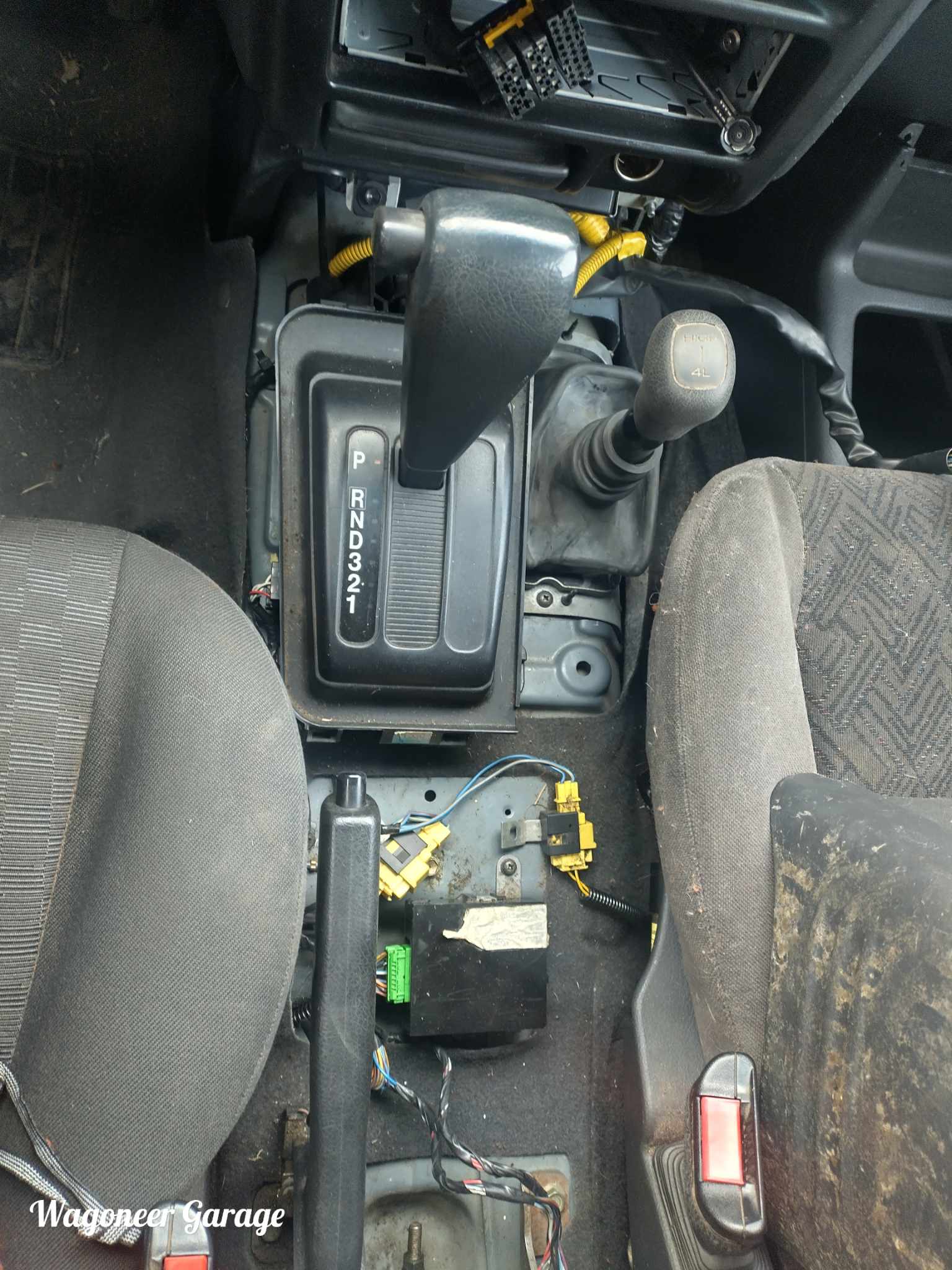

(12-03-2024, 22:22 PM)wagoneer Kirjutas:  Ok.   Ainus mõttekoht hetkel,et mida arvab ECU sellest? Homme plaan käigukasti ajul juhe tagant ära võtta ja vaadata kas mootor läheb käima.
Niisama ei lähe muud moodi kui otse starterist, või sillates kastipistikust vajalikud pinnid.
(13-03-2024, 00:55 AM)The Lawbreaker Kirjutas:
Ehk siis mingi käiguasendi lüliti peaks olema õiges asendis ECU jaoks,et starterit lubada? Oskad äkki vajalikud pinnid välja tuua?

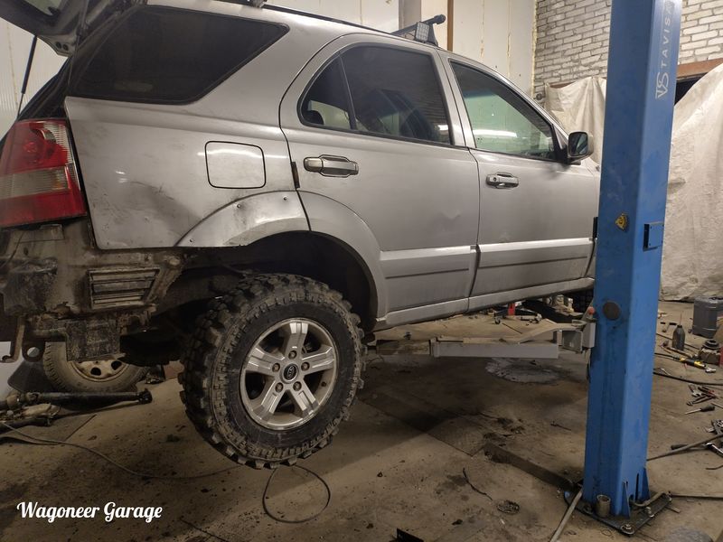

Eile sai Soront "Sillamäe" suvise kasuka selga. Töö käib, et lähiajal saaks järgmised neli masinat teele.
Nädal on möödunud nii, et igal õhtul on midagi remonditud ja igal õhtul on tulnud mingi tagasilöök. Vaikselt hakkab tekkima mulje, et järsku Sorento 145BHT ei soovigi rindele minna?
See auto sai plokikaane vahetuse, siis sildade, pidurite ja kõige muu remondi peale mida selgus, et jahutusvedelik väheneb siiski märkimisväärselt ja väljub summuti kaudu. Seejärel võtsime ette mootorivahetuse, et kasutusele võtta viimane varuosa, mis Soome avariiliselt doonorilt veel alles on. Eelmisel laupäeval lahkus mootor auto kõhust ja sellest ajast on siin ka viimane postitusega pilt.
Peale seda on läinud asi veidi tumedamates toonides.
Pühapäeval paigaldasime uue mootori. Alguses jäid padjad kere külge ja ei tahtnud hästi minna. Tagant järgi tarkusena võib öelda, et see oli suur probleem.
Esmaspäev, teisipäev ja kolmapäev kulus ülejäänud kapotialuse kokku ladumisele, sest vahelduva eduga oli midagi pekkis ja tuli uuesti laiali lammutada. Peamised emotsioonid tulevad meelde ploki sisse murdunud väljalaskekollektori tikkpoldiga ja termostaadi kosuga, mis vana tihendiga lekkima jäi ja uue tihendiga murdus kõrv küljest ära.
Igatahes kolmapäeva õhtuks oli auto koos ja õnnelik remondimeeskond keeras süüdet. Kõik oli suurepärases korras, sest mootor, mida me kunagi töötamas näinud ei olnud käib nagu kell. Paraku käiku sisse pannes selgus, et auto ei liigu. Nagu mu soomlasest hokitreener kunagi ütles, et ei tagurpidi ega ka mitte edurpidi.
Nii saabuski neljapäev ja eemaldasime juba teises garaažis autolt käimakasti. Tegime ka kõne sõbrale ning ksf Marko ekspertarvamuse tulemusel nentisime, et mootori paigalduse käigus oleme lõhkunud käigukasti pumba. See oli küll kole uudis, sest sellist kasti polnud meie kogenud Sorentoentusiastide silmad veel varem näinud. Kergendusena selgus täna, et lammutustes neid siiski on ja saime juba uue kätte. Loovutada tuli 150.- € kooliraha.
Tore on see, et hoolimata meie võitlusest mehaaniliste takistustega on ka silmaga nähtavad edusammud. Eile värvis meremees ära Sorento ja täna ksf Rene01 Terracani
Järgmisel nädalal asume teele ja plaan oli tegelt asju viimasele minutile mitte jätta aga tuleb tunnistada, et läks vist nagu ikka. Et kui reisiülikonna selga ajan siis mutrivõti ununeb viimasest keeramisest põuetaskusse.
