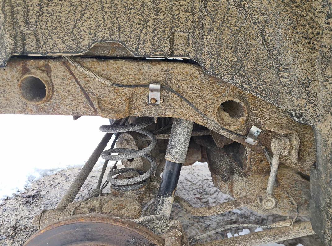

Tänastest edusammudest nii palju, et Mändjala Sorento pidurid said üle käidud. Ikka satub silma ette kõrvaltegevusi ka nagu rippuv ABSi kaabel, millele tegin uued roostevabad klambrid jms. Aga üdiselt kõik sujus ilusti kuni viimase liugurini, mida ma reaalselt tund aega lahti raiusin enne kui kätte sain.

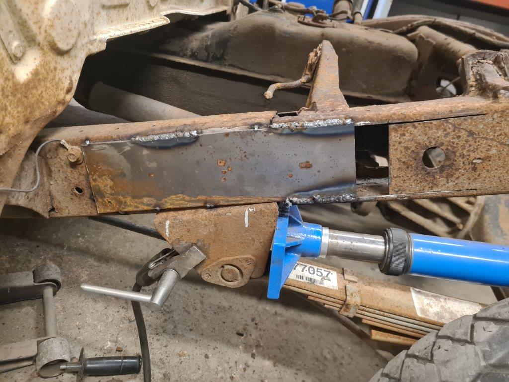

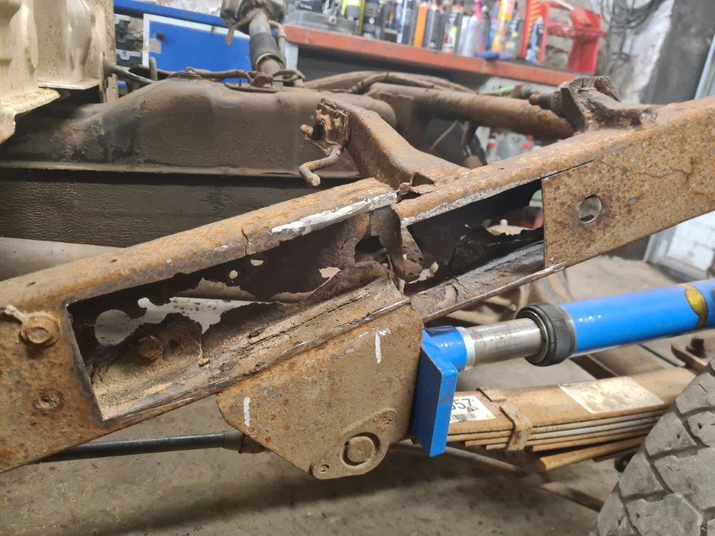

Pärast keevitasin sinna veel uue tagumise raamitoru ja paar paika vähetähtsatesse kohtadesse.

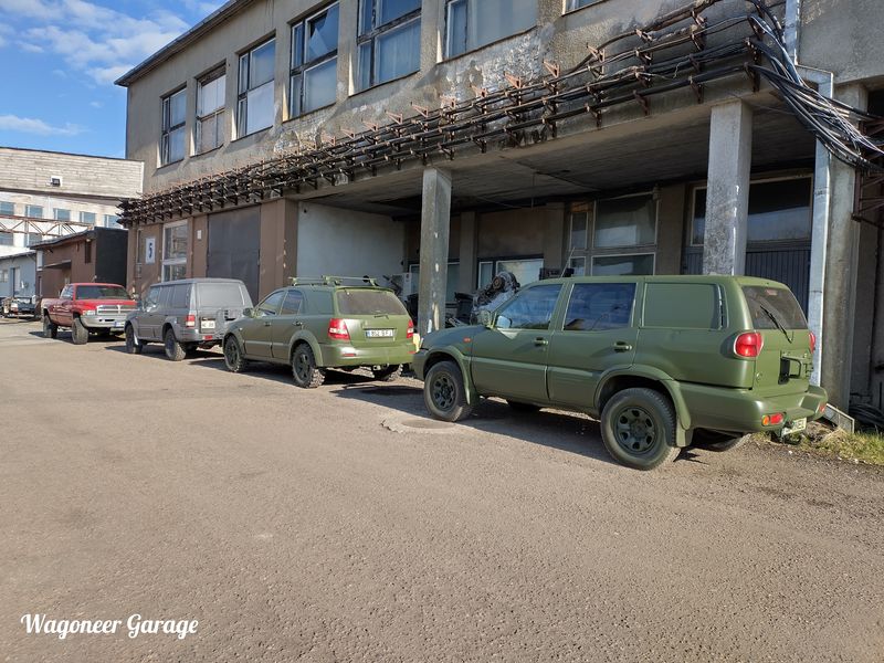

Hetkeseisuga paistab asi nii, et umbes nädala pärast sõidame Ukraina suunas nelja masinaga + saateauto.

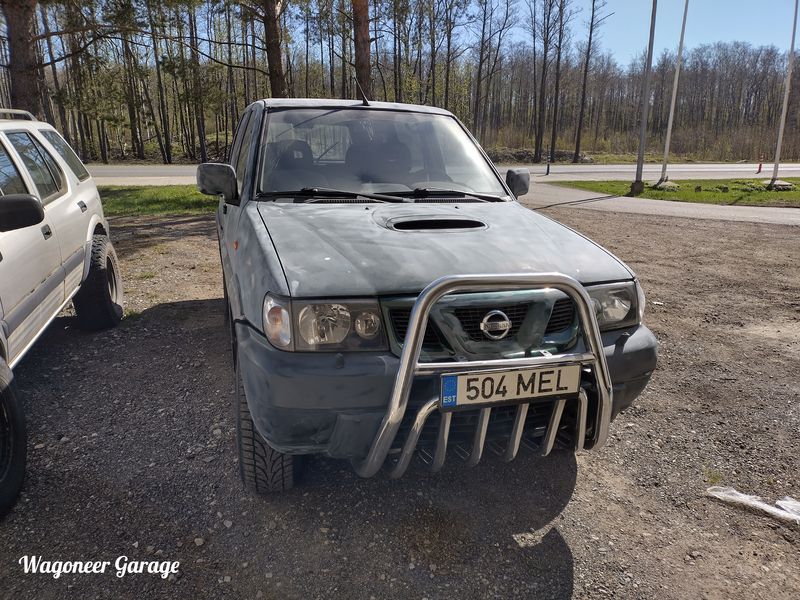

Lisaks Leppneemele, Vito-2 ja Pizzale tuleb loodetavasti veel punti Tarakan-2, mis märtsis Pärnust kaugemale kahjuks ei jõudnud.

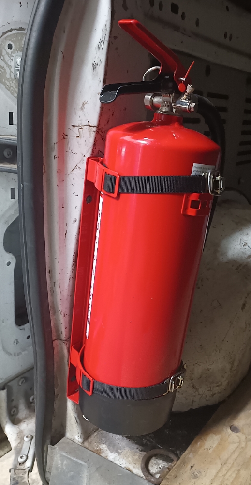

Kõigepealt sain siinse teema jälgijalt portsu tulekustuteid koos hoidikutega. Esimene neist sai ka Vito-2 bussi paika kruvitud.

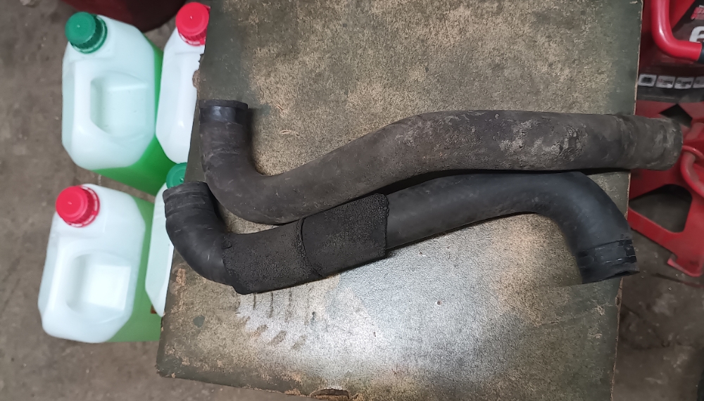

Siis sain ksf. Kodanik Männikeselt Tarakan-kahe jaoks radiaatorivoolikud, millest alumine purunes eile mõnisada meetrit enne meie koopasse jõudmist. Pildil koos Fixusest kaasahaaratud jahutusvedelikuga.

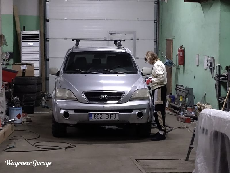

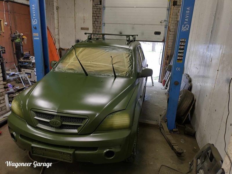

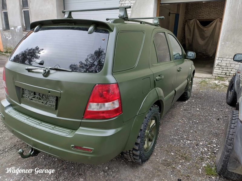

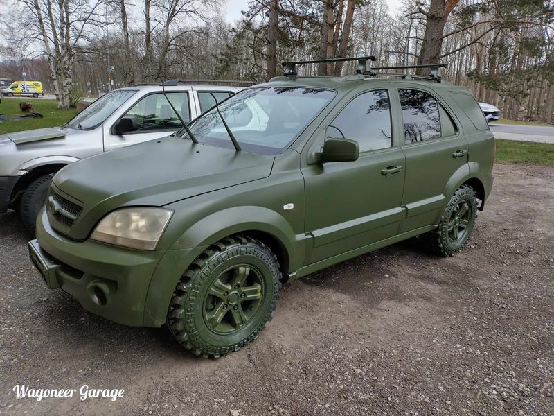

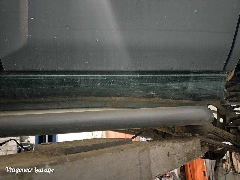

Möödunud koolivaheajal tuli tütar seekord appi autot nühkima. Nüüd sai mõned päevad tagasi ka roheliseks võõbatud. Natuke pidi keevitama ka paremat tagumist raami otsa.

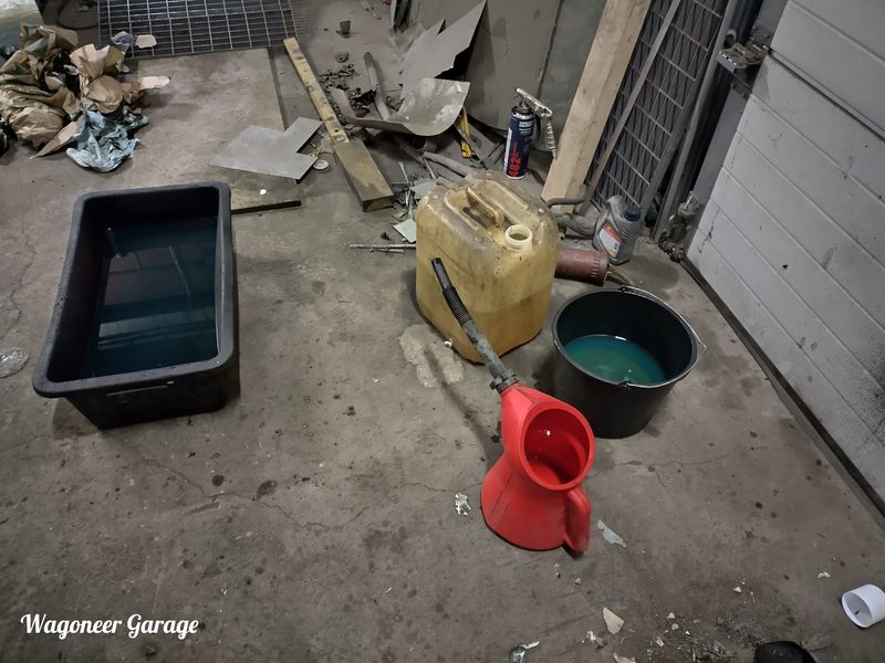

Täna sai siis päevaseid sõitusid tehtud ning ka paak silmini täis pandud. Tanklas loiku ei olnud. Päeval mõned sõidud ja ikka ei leki. Õhtul peale Antsu juurde asjade viimist tagasi koju ja voilaa, loik all   Big Grin . Oligi liiga lihtne.

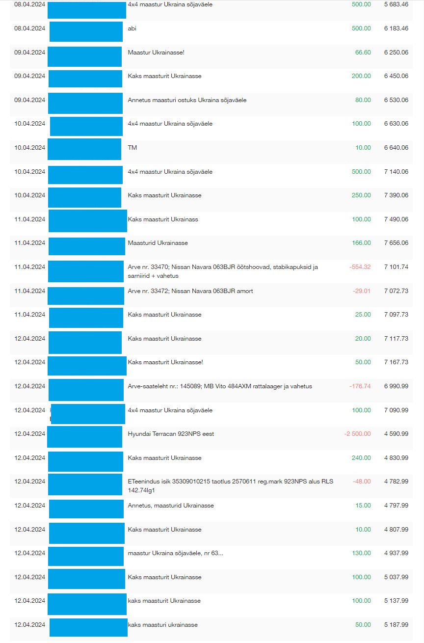

Siin on Põhja-Tallinna üksuse aprilli toetuskonto väljavõtte.
EE387700771008885941
Toeta Ukrainat MTÜ
Tumesinisega on märgitud eksitus arve maksmisel ja tagasimakse.
Tänan kõiki toetajaid ja eriti tänab teid Ukraina sõjavägi.

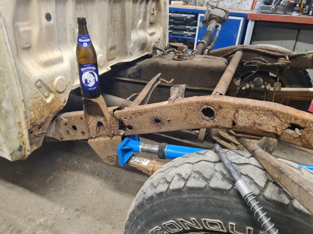

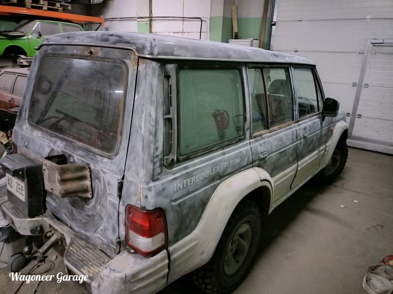

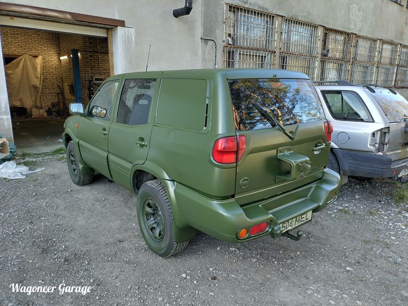

Siis pidasin aru lume alt välja sulanud kastikaga, et kas ta tahab rohkem minna rindele või vanarauaks? Leidsime, et ikka lahingusse. No mis siis ikka sättisin kõik kenasti valmis, venitasin tagasilla paika, lõikasin lahti ja punktisin lapiga kinni. Siis helises telefon ja selgus, et olin lubanud minna tütrega Eesti Kontserdi kevadkontserdile.. Jop#*&%£¤}.. Viskasin käpa käest, jooksin ennast higiseks, panin ülikonna selga ja jõudsime veel teiseks vaatuseks Mozardi 40 sümfooniat kuulama. Väga kena oli kusjuures Smile
Võib öelda täielik kontrast roostest glamuurini.
Patsient nr. 1 - Leppneeme on edukalt üle antud koos portsu niiskete salvrätikute ja sääsetõrjega. Sekka ka hunnik juppe droonidele.
