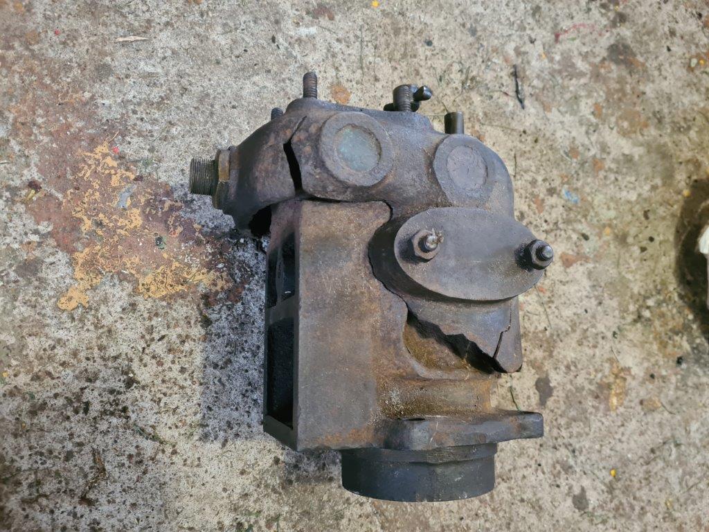

Halb asi on see, et kahe silma vahele on siiani jäänud päris oluline vana ja uue silindri erinevus. Nimelt on vanal katkisel olemas raksaja kinnitus uuel aga mitte. Hetkel ei ole selge, kuidas see Wico raksaja sinna üldse kinnitatud võis olla? Kinnituse kohal on "uuel" (mis ilmselt on vanuse poolest vanem) keermestatud auk, kuhu oli keeratud veekraan, mille otsa oli keeratud keermelatt ja sinna paigaldatud magneeto kinnitus. Sellest kompotist ei tahaks esimese pauguga midagi tagasi panna. Raamat ka siin abi ei anna, sest seal on silinder raksaja kinnitusega. Tuleb vist terasemalt hakata otsima teisi säilinud Strycki mootoreid, et järsku on mõnel sarnasel säilinud mingi osa originaalkinnitusest, millest eeskuju võtta. Teadaolevalt siis ksf Armexil peaks olema paar sellist ja ksf Vootele on maininud midagi säilinud eksemplarist Pranglil ja ehk oskab Rein Korrol ka mingit nõu anda.

Maanteemuuseumi mootoril on raksaja kinnitus teisel ehk hooratta pool silindrit aga üks neist Meremuuseumi omadest on küll täpselt samasugune ja isegi ekstsentrik ja raksaja vars paistavad küljes olevat. Uurin, et kas saame kuidagi minna seda mootorit uurima ja mõõdud võtta? Suured tänud vihje eest!
Ksf Telc googeldas ka vanu paadimootoreid ja ühel aegunud kuulutusel on magneeto kinnitus kaane ja silindi poltide alla kinnitatud kronsteini küljes. Selline lahendus töötaks meil ka. Küsimus muidugi on, et kas tegemist võib olla autentse asjaga? Aga parem ikka kui veekraani külge kinnitada Smile
#60
Äkki õnnestub Wicole uus kinnitusplaat teha ja silindrile augud puurida ja ära keermestada et see plaat sinna kinnitada? Muidugi koht peab pigem täpne saama.
