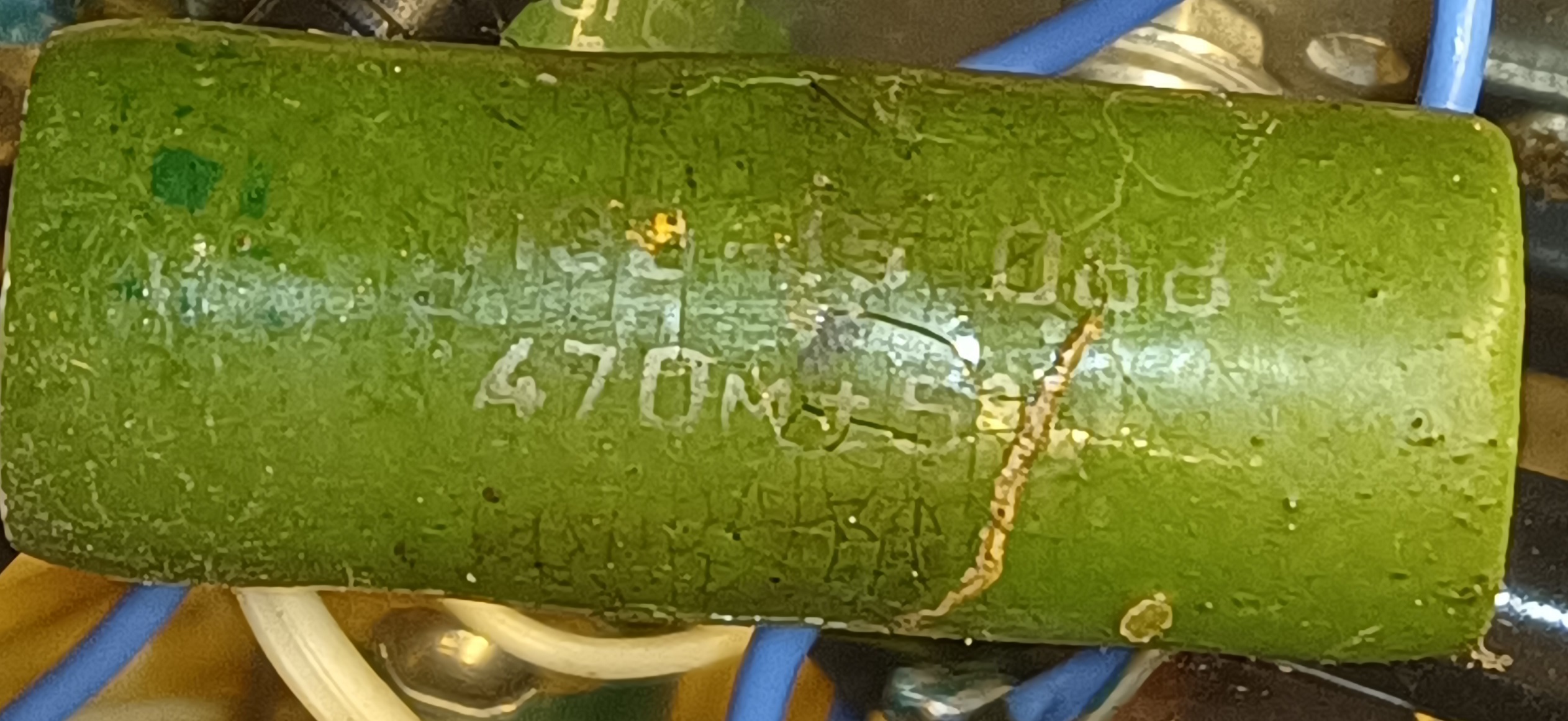

Mind ustavalt teeninud nõukaaegne "loll" akulaadija "ВАРИОМ" lasi tehases paigaldatud suitsu välja. Või noh pistikut seina torgates enam vaikse urinaga ei vastanud.
Lahkamine näitas, et sisenev elekter takerdub mingis rohelises junnis, mille peal on kiri ПЭВ-15 088, internet leiab, et tegu on takistiga.
Edasi läks natuke keeruliseks, sest järgmises reas on 470m+5% või 47Om+5%  - minu loogika ja vene keele eripärade põhjal ennustatud 470mega oomi või siis 47 oomi ? Sad
Samasugune kast kui SELLES videos, roheline junn on esiplaanil 6:38. Videos on ka skeem (aga  ВАРИОМ-A oma, minu seadmel puudub ampermeeter) olemas, aga sellel skeemil pole seda rohelist junni (aga eksisteerib variant, et ma ei oska skeemi lugeda) Big Grin
Mida panna asemele ja kust selle saaks? Või läheb utiliseerimisse see asi  Big Grin
EDIT: Google leidis selle lehe
https://ipelectron.ru/katalog/elektronny..._rezistor/
Et siis justkui oleks "ПЭВ-15 15W(Ватт) 47Ω(Ом)±5%" asi olemas, aga sama leht leiab ka "ПЭВ-15 15W(Ватт) 470Ω(Ом)±5%" Sad
Sarnaste takistite piltide põhjal julgeks ikkagi arvata, et tegu on "ПЭВ-15 15W(Ватт) 47Ω(Ом)±5%". Tänan tähelepanu eest! Smile
