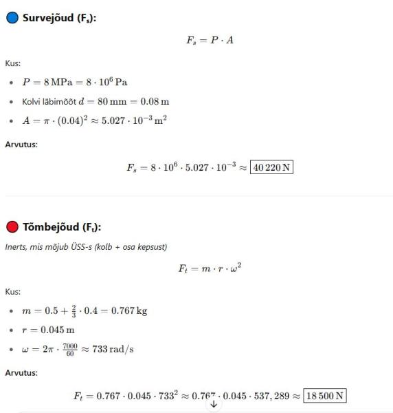

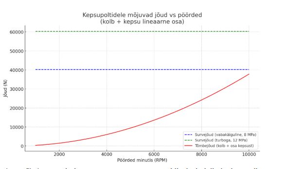

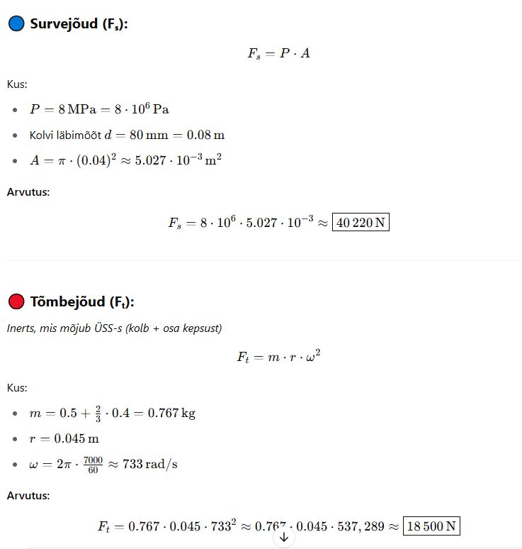

Lasin juturobotil arvutada (allpool) ja andis täitsa usutava lahenduse, kuigi esialgu jättis kepsu massi arvesse võtmata. Kepsupoltide poolt vaadates "ripub" aga lisaks kolvile ka keps. All on juba parandatud versioon ehk kolb + "osa kepsust" (AI kippus ikka targutama ja ei kaasanud koostu tervet kepsu. Olen targem ja annan järele Smile).
Arusaamaks: tõmbejõu puhul taandub kolb+keps sisuliselt punktmassiks, mis on võntvõlli kepsusaale all.
Ehk siis survejõud keskmiselt väiksesel (kolb 80mm) vabalthingaval sisepõlemismootoril on suurusjärgus 40kN ja turbomootoril suurusjärgus 60kN. Ning tõmbejõud 7k rpm puhul ca 20kN ehk survest 2..3 korda väiksem. Samas nagu Allan tabavalt viitas, siis tõmbe-ahela nõrgim lüli on ju kepsupolt, mille ristlõikepindala on muust palju väiksem. Surve puhul on nõrgim lüli aga keps ise.
Oled kindel, et edasi-tagasi liikuva liikumissuunda muutva kolvi tekitatava dünaamilise koormuse surnud seisu läbimisel võib taandada labaselt väntvõlli vändaraadiusel ühtlaselt pöörlevaks massiks?
Ma mäletan natuke keerukamat rehkendust ülikooliajast
Aga kui mäletad, siis räägi õige asjast. Või vähemasti komponentidest ja loogikast, mis on peamised: valem ilma arusaamiseta on lihtsalt mingi valem.
Olen kindel mina ja on ka juturobot - mis jõud seal siis veel olema peaks? Ning summeeruvad tõmbe puhul väntvõllil, mis koostu liigutab (tõmbab). Loogiline.
760g kolb tekitab tõesti 7000RPM korral ~18kN jõudu ja kui kedagi peaks huvitama, siis 10000RPM-iga ~37kN.
