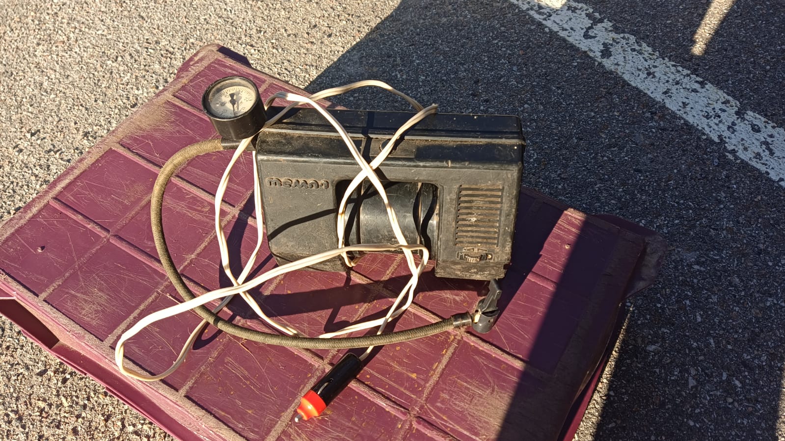

(28-06-2024, 08:55 AM)maaks Kirjutas:  Mul garaažis pikalt seisnud üks nõukaaegne kompressor, millele (ilmselt isa kunagi) on pandud juhtme otsa kahvelpistik. Paneks sinna nüüd sigaretisüütaja pistiku, aga kas kompressoril on vahet kumb on + ja kumb -? Idee järgi ju peaks savi olema Rolleyes
Selline (vähemalt väga sarnane) kompressor kui on oluline:
[Pilt: 61725680.jpg]
Nõukaaegne auto kompressor TEMP-1; 12V - korralik puhas (136871870) - Osta.ee
Sellest loomast ikka ei saanud ASJA :-(
"Töötab" ja ka natuke puhub, selle manomeetri järgi ~0,5bar aga see otsik, mis käib ventiili külge (plastist käkk) lekib - ilmselt midagi ära kulunud. Ma garaažis kasutamiseks tõin poest uue  Big Grin
Kui keegi soovib endale/ järeltulevale põlvkonnale mänguasjaks või misiganes eesmärkidel kasutamiseks, siis Nõmmel on ära anda.
Suure soovi korral saab ka saata kuhuiganes post käib - uus omanik maksab postikulu.
Käest-kätte saaks järgmisel nv Hiiumaal või suure reede nv TLN-Püssi trassil...

(08-04-2025, 09:17 AM)maaks Kirjutas:  ...
"Töötab" ja ka natuke puhub, selle manomeetri järgi ~0,5bar aga see otsik, mis käib ventiili külge (plastist käkk) lekib - ilmselt midagi ära kulunud. ...
Uue kompressori hankimine oli kindlasti rahaliselt mõistlikum, kui otsa väljavahetamine:
https://tooriistamarket.ee/et/rattapumpamisotsik-5mm
Või kui peab olema kangiga kägistatav, siis:
https://avsk.ee/est/tooted/rehvitarvikud...74119.html

Vabandust, sa said valesti aru! Lisaks sellele, et kompressor on nõrk, lekib lisaks ka otsik. Otsiku lekke sai käega peale surudes pea-aegu 0-i, aga rehvi rõhk sellest eriti kiiremini ei kasvanud (rehv oli kah suur muidugi).
