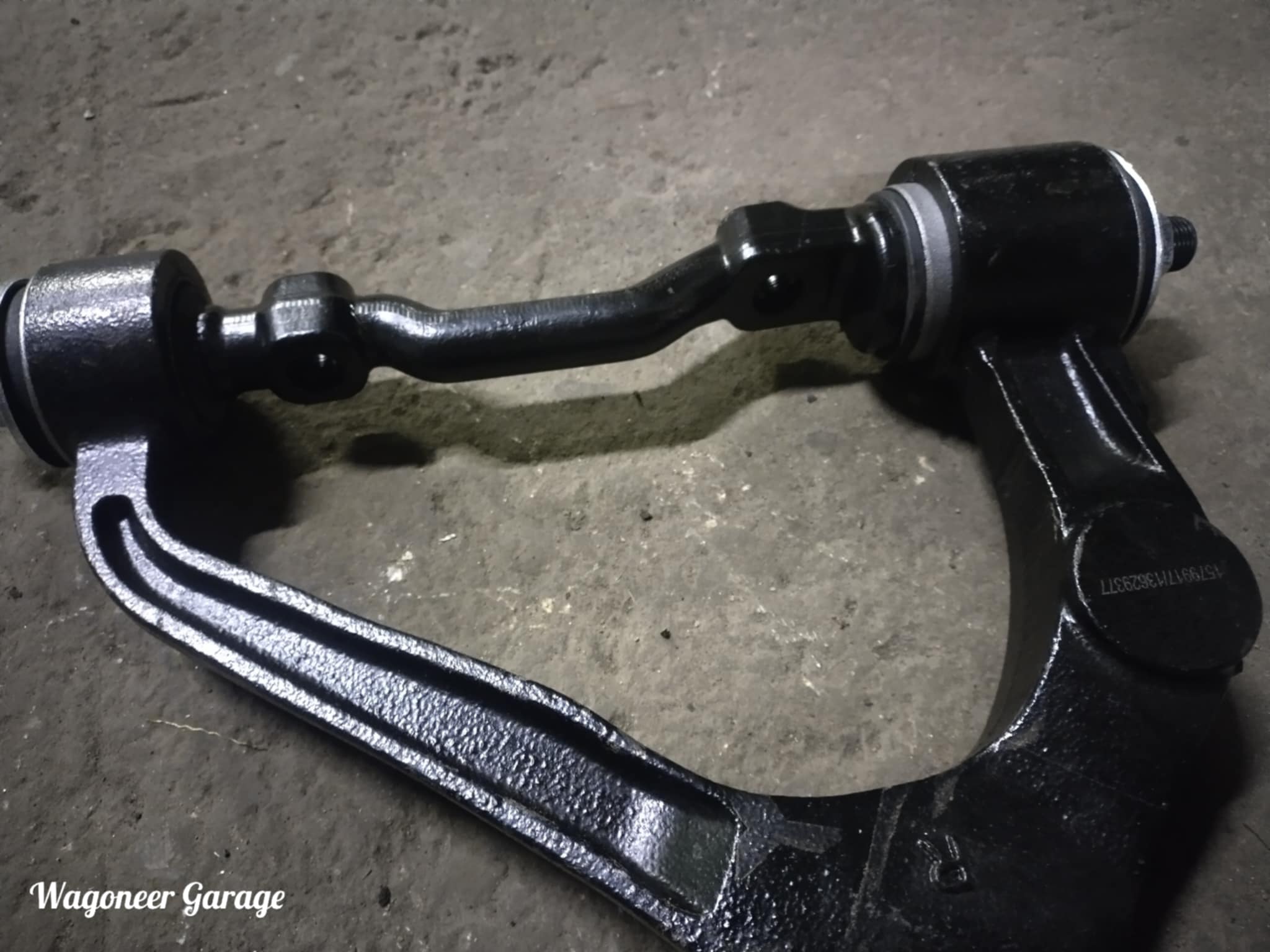

Ma Telcile ka mainisin,et mul on Hiacele üle ülemised õõtsad ja alumised zarniirid mis minu omale ei sobinud. Sobivuse korral tooks nad teie Hiacele.
Ehk siis üleliigne õõts kinnitud kahe poldiga raami külge. Mul aga kolme poldiga. Ja zarniir on mul kinnituspoltide "keskel" üleliigsel aga nihkes.

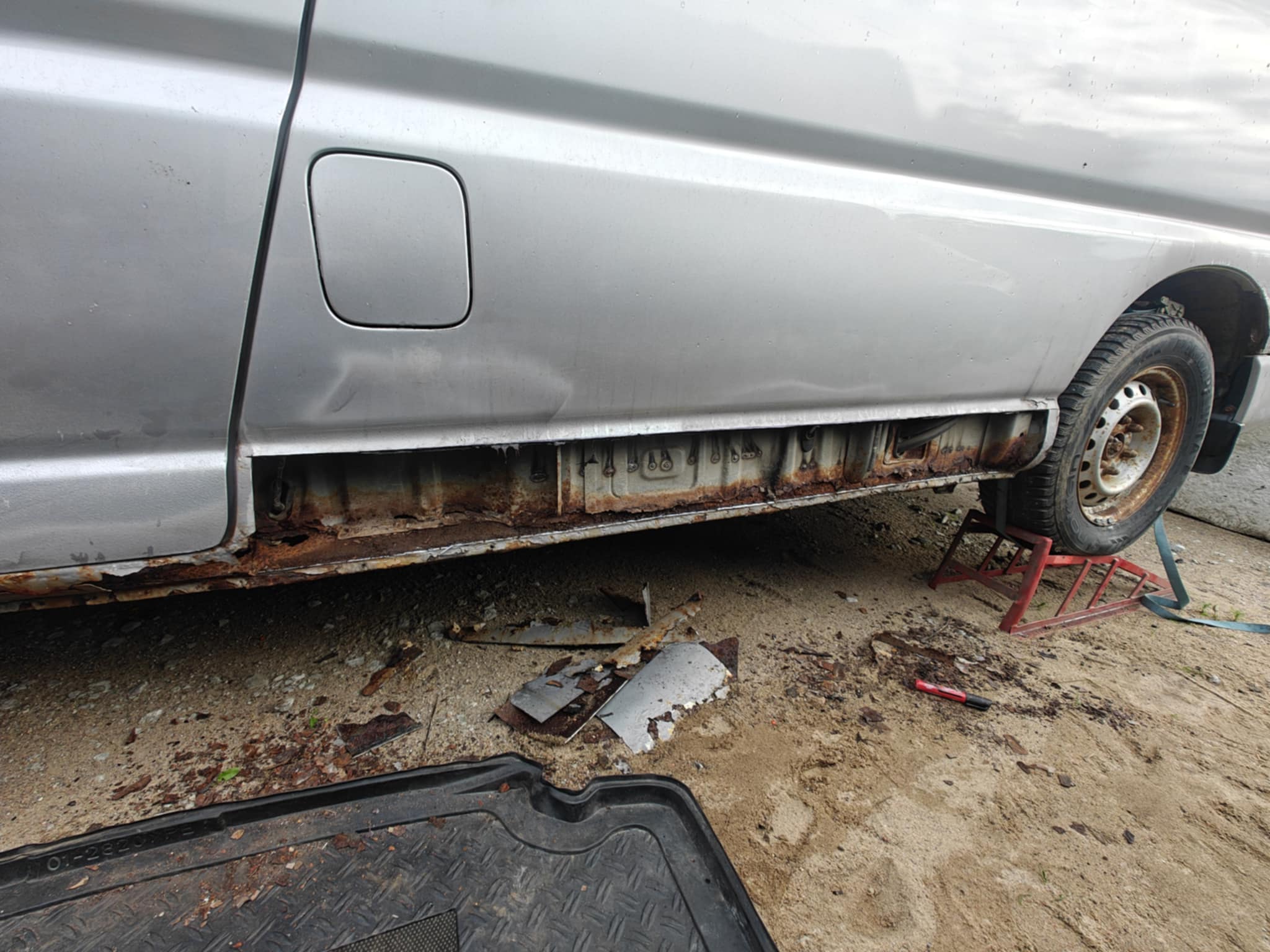

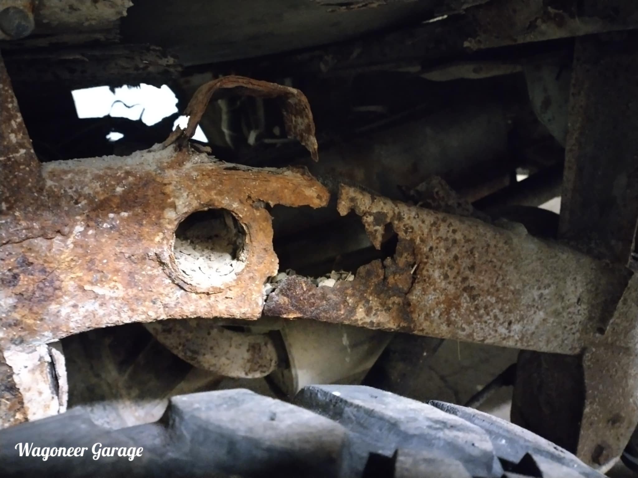

Paar päeva tagasi toimus Pelgulinnas küljekarbi pidulik avamine. Ainsa kohaletulnu meel läks kurvaks.
Karbi asemele lõigatud august paistis auk sisemises karbis. Täpsemalt öeldes on kunagi juba üks remont tehtud ja sisemist karpi on lapitud nii pikalt nagu seda oli lihtne ja mugav teha, ehk siis sirge osa juhiuksest tagarattani. Astmelaua ja B-piilari ümbrus on masendavalt mäda.
Nagu juba õpetaja Laur ütles - kui tervet karpi ei jõua, tee pool. Eile sai tükk toruisolatsiooni plekki taaskasutatud küljekarbina.
Samuti sai eelmainitud sisemise karbi osas külge keevitatud esimene 10cm värsket materjali. Nüüd on vähemalt mingi sirge ja keevitatav serv, kust edasi minna.

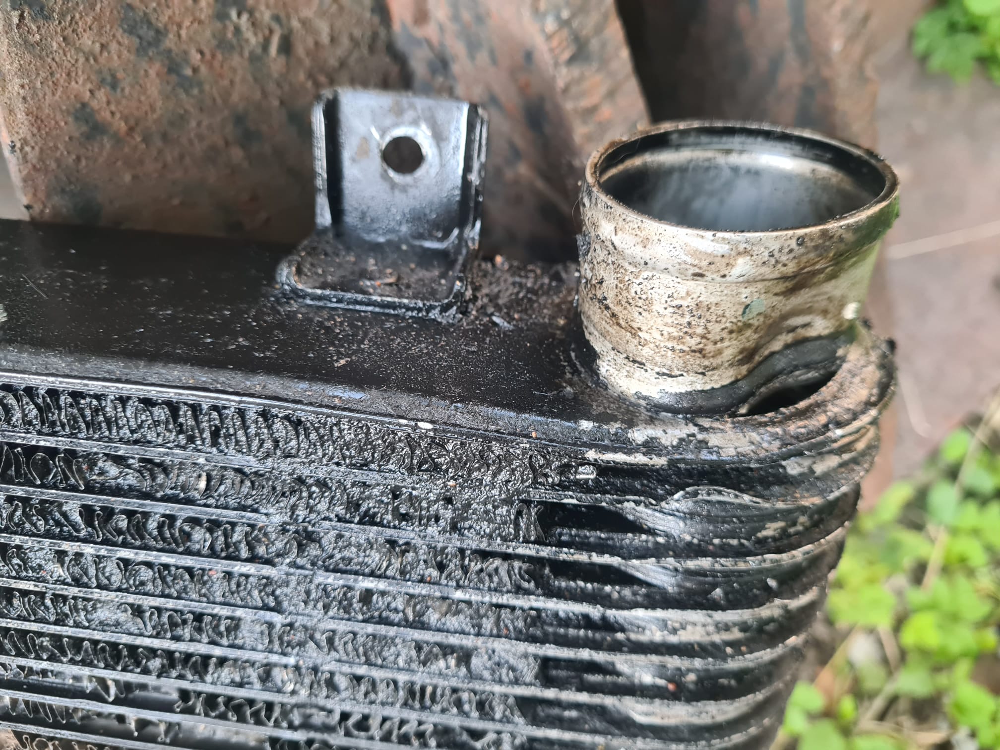

Igatahes panin Rangerile alla tagumised rattad ühe pidurisadula ja esistange. Teise sadula liuguri välja saamisvõistluse võitis täna sadul. Induktsiooniga kuumutasin punaseks ja sain ringi käima aga välja veel mitte. Lisaks tuvastasin, et turbo vahejahuti on väljast paksult õliga koos sest selles on auk.
Hiacel sai täna välja lõigatud juhiukse lävepakk ja Aeromotorsist soetatud remondiplekk asemele õmmeldud. Sisemise karbi mädanenud osa sai ka näppusattunud plekitükist välja vingeldadud ja külge.
Ja astmelaua peale panin ka tüki plekki.
Nüüd on plekitööd karbi alguses ja lõpus tehtud, vaja vaid otsad keskele kokku tuua.

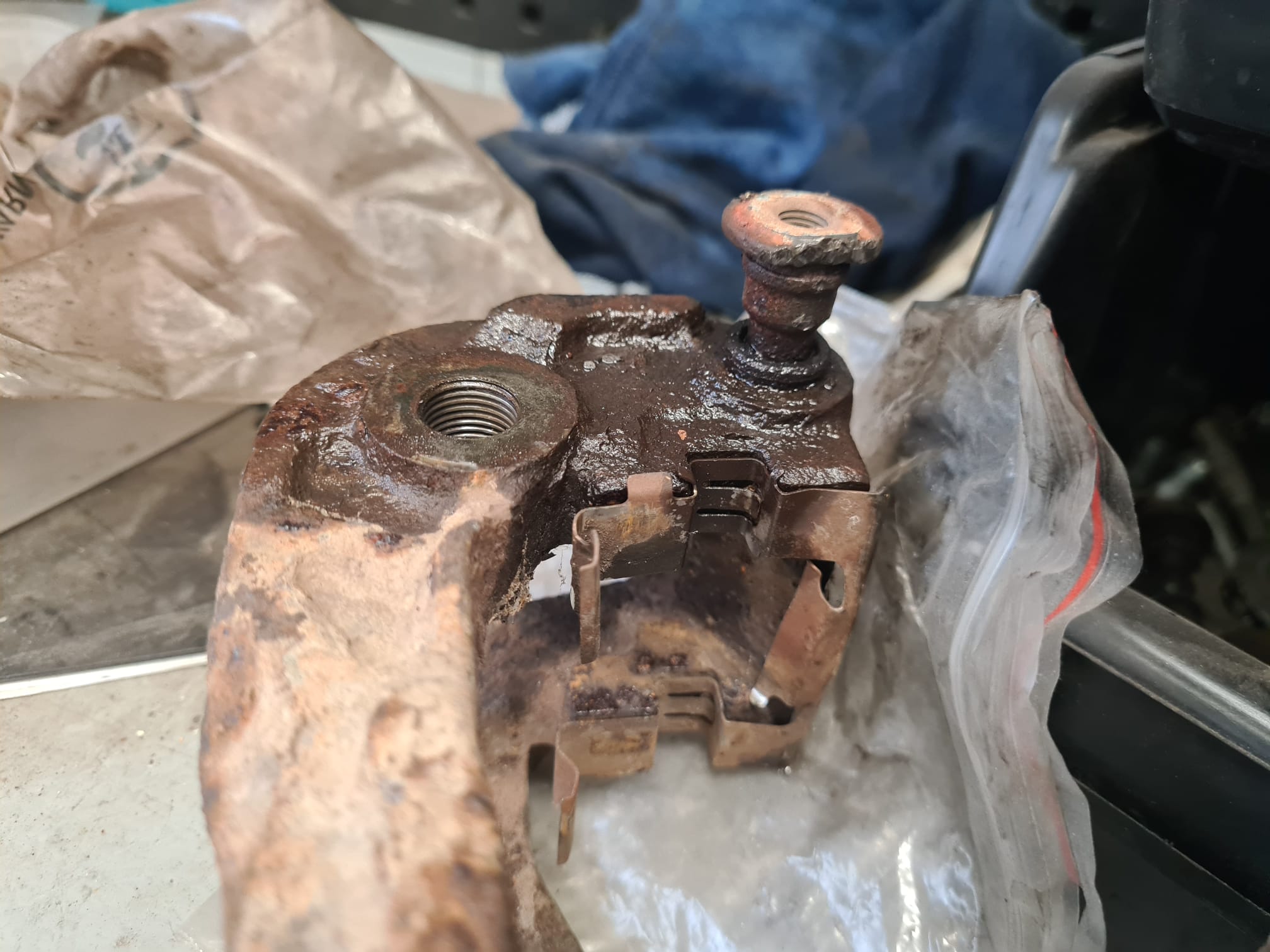

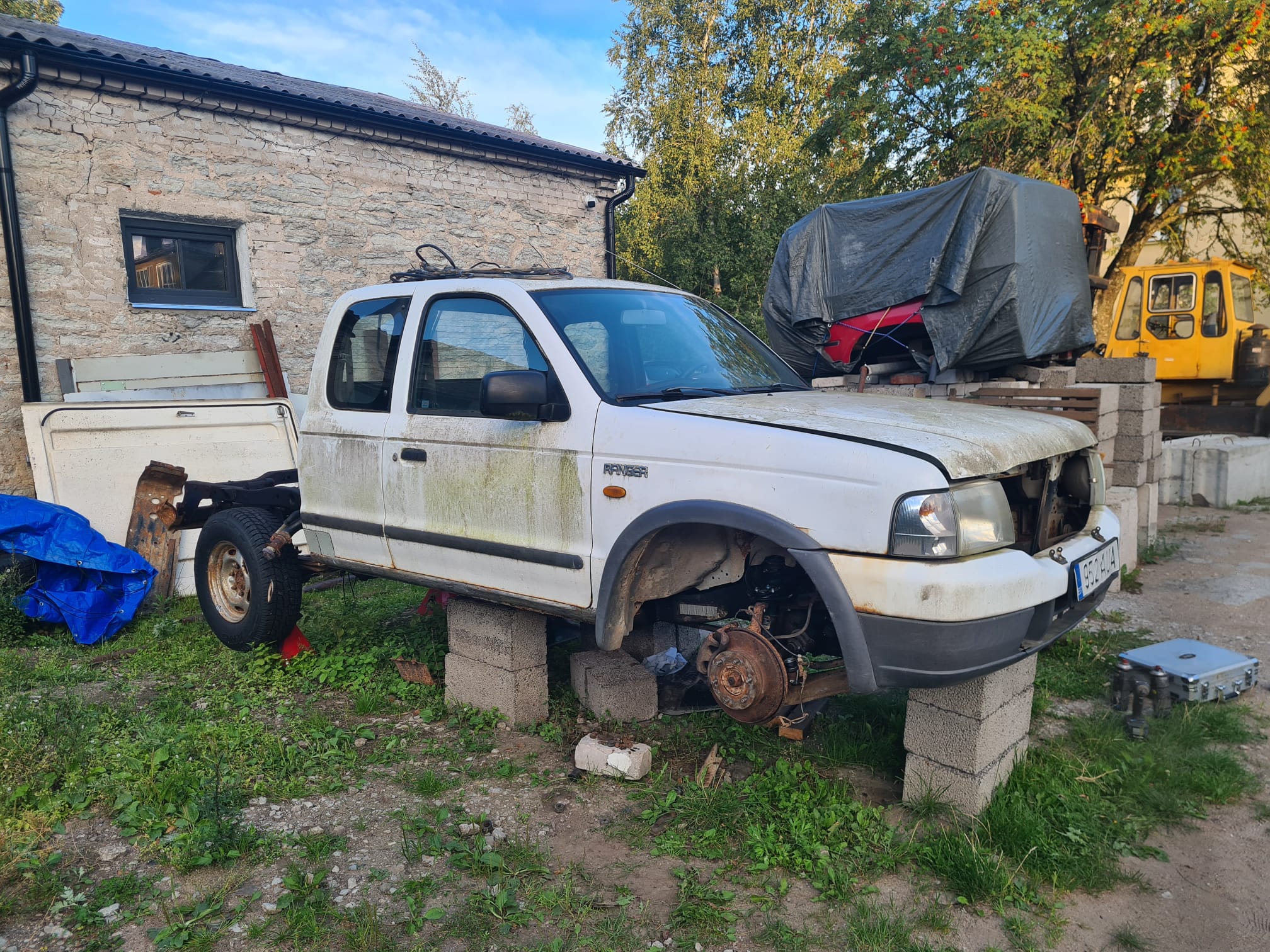

Raamivahetust läbiv Ranger sai täna pidurisadulad külge. Liuguri välja saamiseks oli vaja lihtsalt suuremat haamrit. ABSi juhtmestiku mõistatasin ka külge tagasi. Käisin vahepeal Ristiku tänaval ühe suvalise sama suguse kastika alt vaatamas, et, kuidas see käib aga sellel polnud ABSi. Siis leidsin ikka ise õige teekonna.
Teine ABSi kaabel oli katki hõõrunud. Kuna uut sama sugust leida ei õnnestunud (numbri järgi pakutavad on kõik valed) siis paikasin ära ja jootsin kaablile jupi vahele.
Lisaks keevitasin kere külge kinni piduritoru hoidiku  ja ühe murdunud kaablikõrva. Nii see päev õhtusse sai ja vahepeal sain ikka õnneks kenasti kastetud ka.
