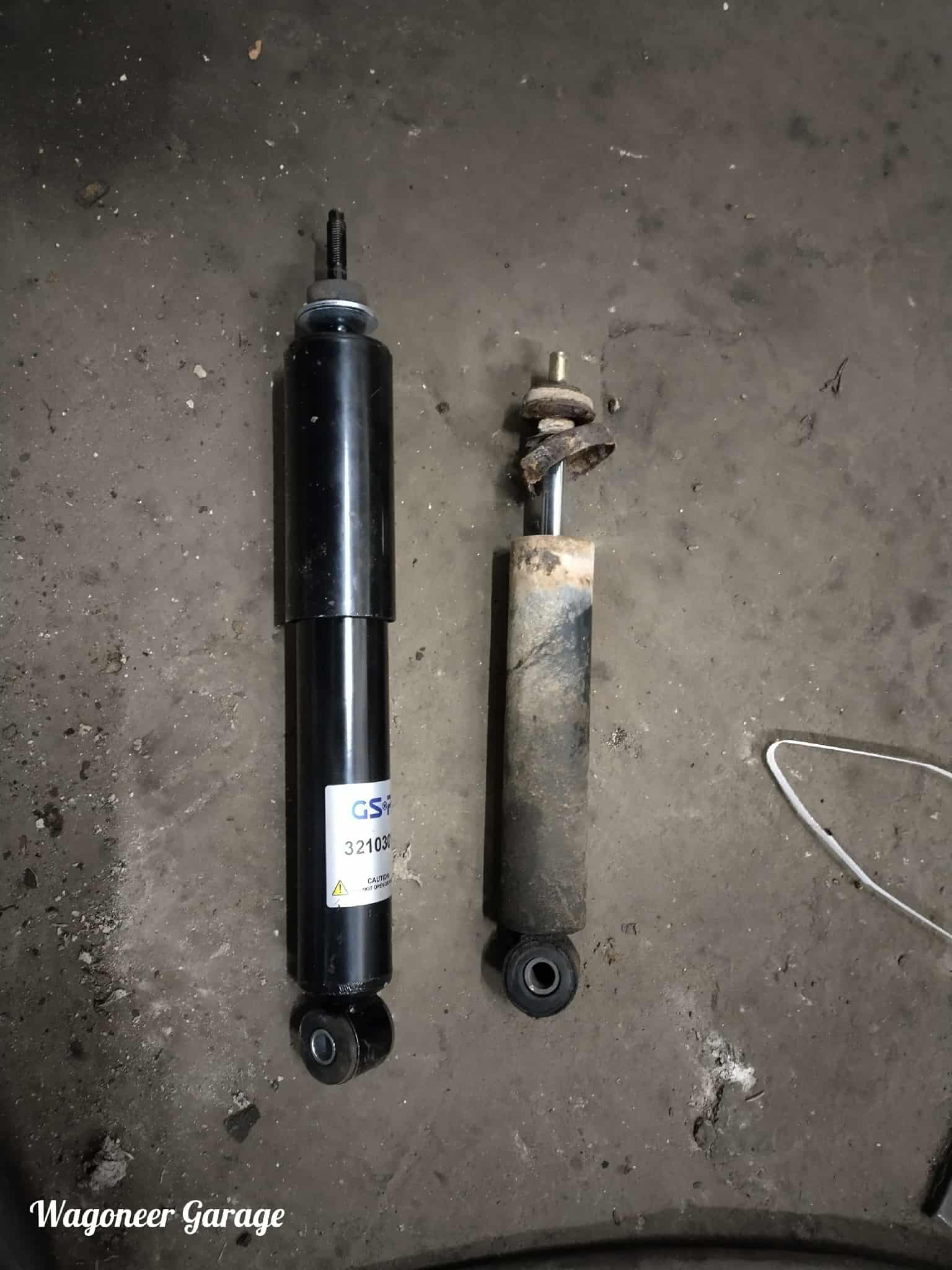

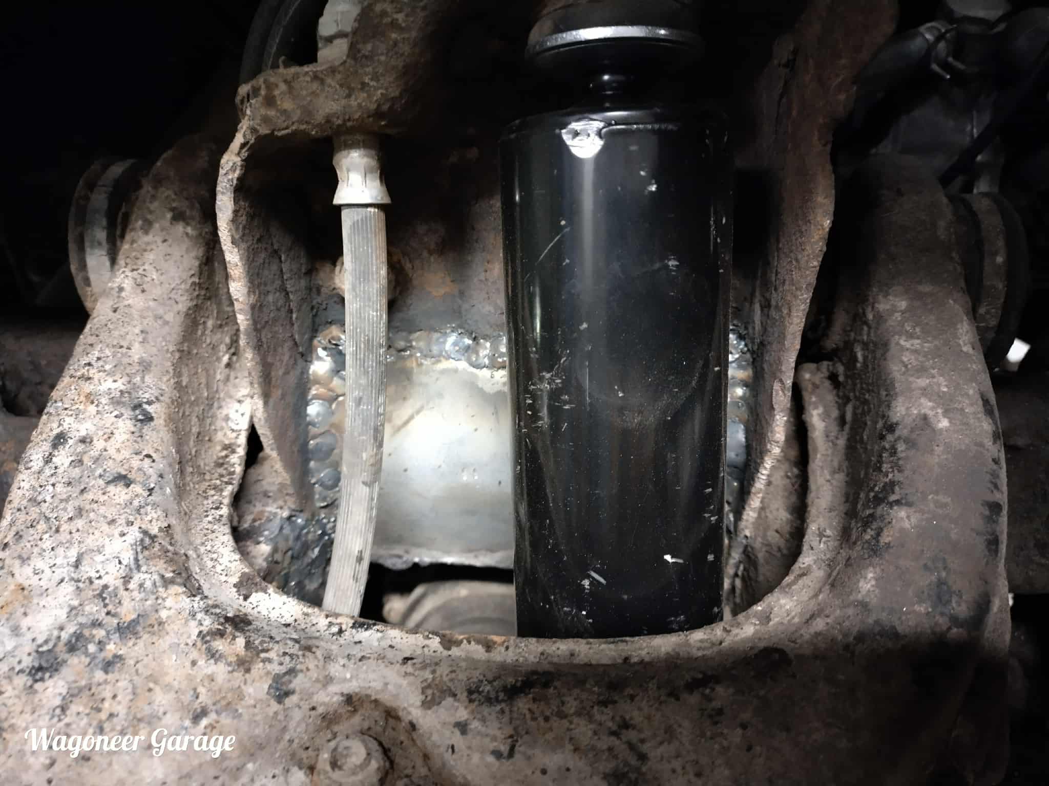

Raami esiosas siis ka igasugu kohti tugevdatud värske materjaliga(parem pool küll alles tehtud). Lisaks kõik uued piduritorud ja taga uued silindrid ja klotsid. Õnnestus saada ka sobiv poolass taha. Samuti ka puuduv esistabikas ja mõistlikult roostes tagaluuk Siinkohal pean tänama omal poissi,kes mööda lammareid ringi tuuritas. Kuna vaakumi torud ja salvestuspaak olid ammu ära mädanenud ei liikunud esisilla lukustus enam. Sai see korda tehtud ja uued vaakumid veetud. Nüüd lülib kenasti. Kõik õlid ja filtrid ka uued.
Kokku kulunud 69h aega,millega midagi muud ju teha ei oskakski.
Teha veel:
1. Vasak esiraam korrastada
2. Vasakule uus amort
3. Tagasillale uued amordid
4. Intercooleri kinnitused korda teha (radikas on vahetatud ja nüüd ripub cooleri esiosa nipukate najal)
5. Kastile alla mingi tugevdusraam leiutada,et see pehkind asi seal natukenegi koos püsiks.
6. Leida õlileke.
7. Tuled korralikult tööle saada (lõhnab sama asja järgi millega ka ksf. Nastik maadleb)
8. Radiaatorile ülemised kinnitused ja mingi koda ventika ümber leiutada
9. Küljekarbid ära keevitada

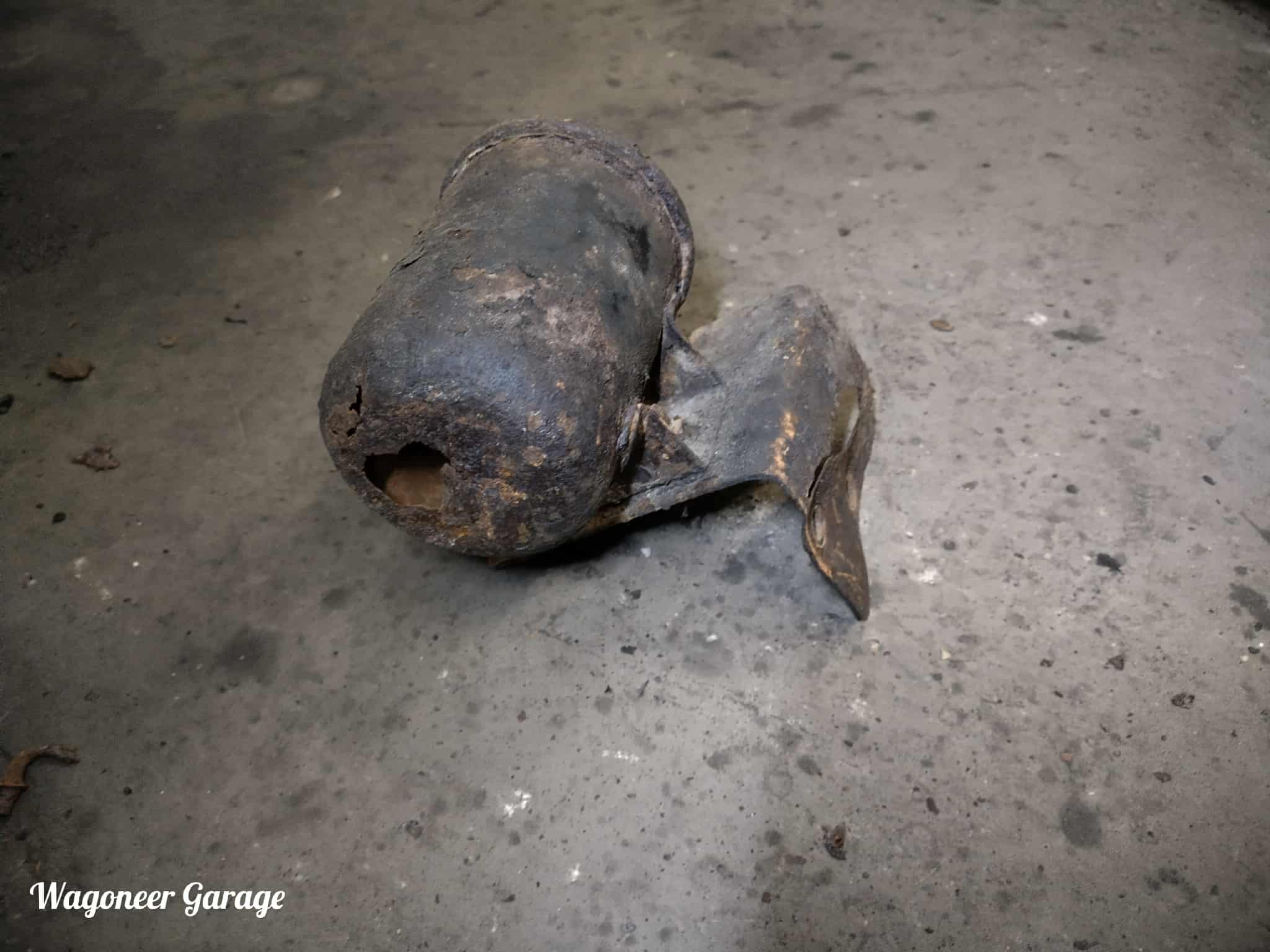

Vivaro mootori osas sain targemaks, sest konsulteerisin spetsialistiga, kes ametlikult neid pihusteid eemaldab. Ma olen nüüd suvi otsa erinevate eraldusõlidega pihusteid leotanud ja vahel pneumotõmbajaga proovinud kas tuleb? Mingeid edusamme selles osas ei ole. Sain selle mootori kohta teada sellised faktid:
1. Kuna pihustid on augus siis vesi poeb sinna vahele, aurustub ära ja alles jääb katlakivi, mis paakub kinni. Seega võidelda ei tule mitte rooste vaid katlakiviga kui tahta kätte saada. See seletab ehk natuke, miks eraldusõlid ei ole töötanud mitte üks raas.
2. Pihusteid saab kontrollida mõõtes pistikust takistust. Peab olema 180 kΩ . Üle 150 kΩ on OK. Kui on vähem siis on pihusti pekkis.
3. Minu hangitud mootoril on teised pihustid takistuse mõistes OK aga esimene, millel pihusti polt puruks oli keeratud ongi katki.
4. Kui pihustid on nii kinni nagu nad mul on, et poldid ka lahti ei tule peale paari kuud leotamist siis võib rahulikult ilma pihusti kinnituspoltideta ringi sõita. Spetsialist andis 99% garantii, et sõiduga need pihustid ka lahti ei tule. Oma hüdrotõmmitsaga suudab ta selle pihusti välja võtta aga ilmselt tuleb kolmes osas ja viimane ots tuleb välja puurida. Töö maksab sealjuures rohkem kui see mootor.
Lühidalt jõudsin järeldusele, et võtan selle mootori endale koolirahaks ja maksan selle ostmiseks kulutatud raha toetuskontole ning proovin leida korras pihustitega uue mootori. Ühtlasi proovin, kas sidrunhappega leotamine töötab katlakivi eemaldaja ja pihustite eraldajana paremini? Tõenäosust pean üpris väikseks, sest pragu, mille kaudu ta peaks pihusti ja ploki vahel mõjuma on siiski imepisike. Aga noh.. proovida võib.

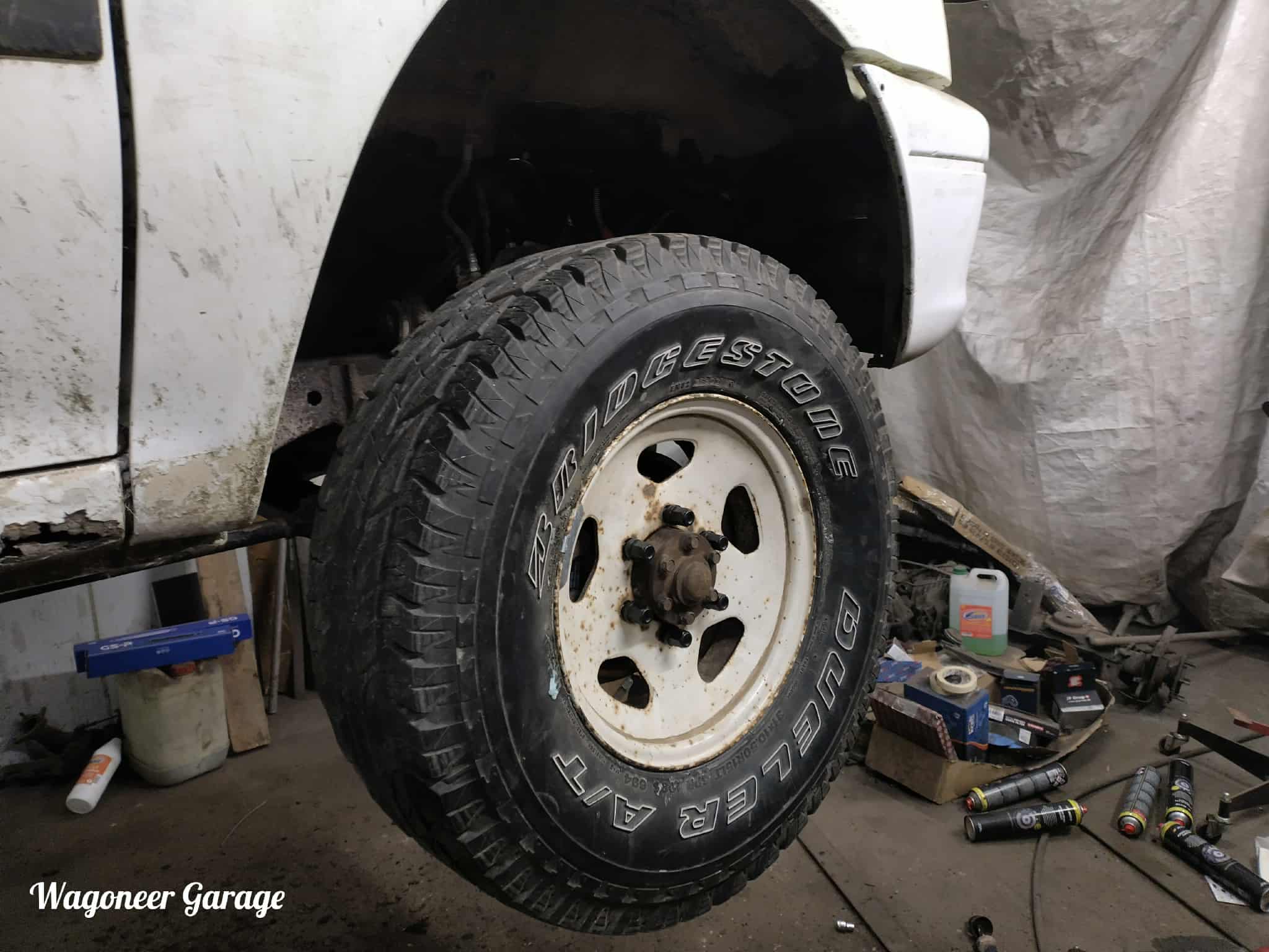

Natuke lõigatud värsket materjali ja külge plärtsutatud. Taga ja esiamordid ka all ning cooler ja radikas seisavad samuti nüüd ilma nipukateta. Tagaluuk sai ka külge.
Väike testsõit tõestas,et esisilla lülitused toimivad ja kuna nüüd on vaakum olemas,siis liigub ka turbo nii kuis peab. Kütusenäidik tundub ka ikka,et töötab peale 20L tankimist nagu liikus midagist. Elektriga on ka mingi kala. Kojameeste särts tuleb ja läheb. Samuti vahelduva eduga kaovad vaskaul ja paremal pool tuled ära.
Tagakardaanil ristid täitsa kinni ja läbi. Samuti keskmine laager. Aga vähemalt mootro/käigukast/sillad/pidurid toimivad kenasti esialgu.

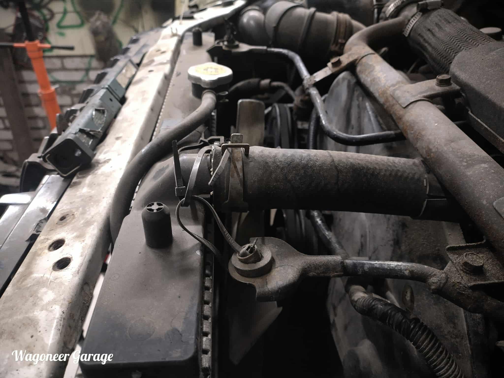

Me AP ja Rene01-ga tegime tööd 18:00 - 22:00 Rangeri kallal. Kapotialune sai kokku. Kõige rohkem pusimist oli turbo vahejahutiga, mis tuli suurem. Nii et sellele tuli ka alusraam suuremaks keevitada ja ühtlasi külge minevad torud ümber disainida. Külge sai ka käsipidur, küljekarp sai lapitud, salongi said puhtaks pestud põhjamatt ja istmed. Ka nende juures päris ilma keevituseta ei pääsenud, sest üks istmepolt oli lahti võtmisel vaja läbi lõigata ja nüüd tuli sinna mutter vastuseks asemele keevitada. Ja lõpuks said istmed sisse.
Kokkuvõttes võib tõdeda, et asjad mis tunduvad, et võtavad aega pool tundi siis tegelikult läheb 2.
Nüüd ei olegi muud kui paigaldada käigukangid, keskkonsool, piduriõli, roolivõimu õli ja jahutusvedelik ja võib juba käima panna. Tundub mingi poole tunni töö Smile
