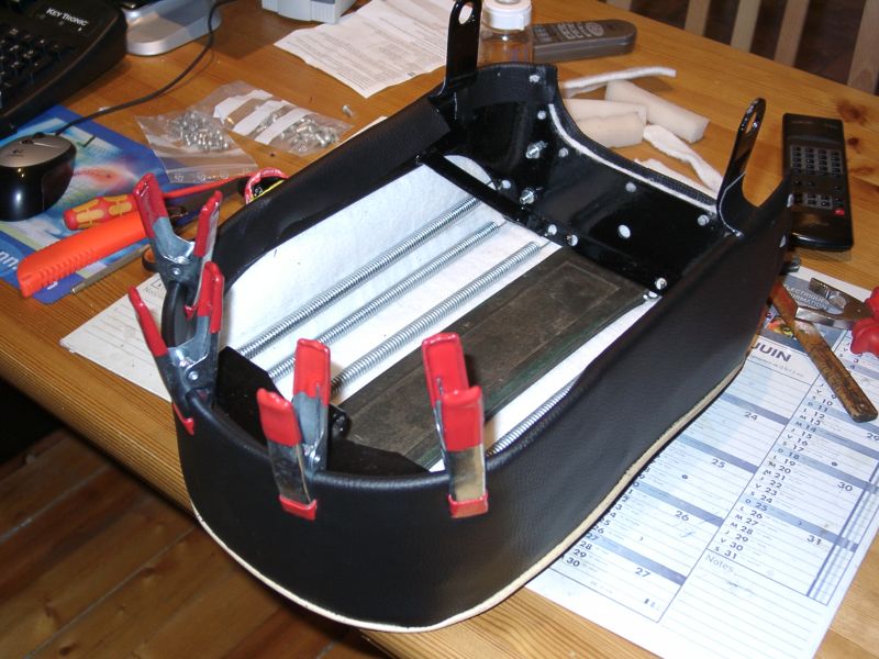

IŽ-56 uuele elule
Neete oli samuti vaja tagasadula kokku panekul.
Siit ka väike ülevaade sadulsepa tööde kulgemisest.
Sai kasutatud vilti, porolooni ja esmalt liimitud naha ääred raamile ja seejärel "iluneeditud". Sadula raam sai värvitud mustaks, sest viimast jäi üle ja raami värvi nii või teisiti välja paistma kusagilt ei jää.
