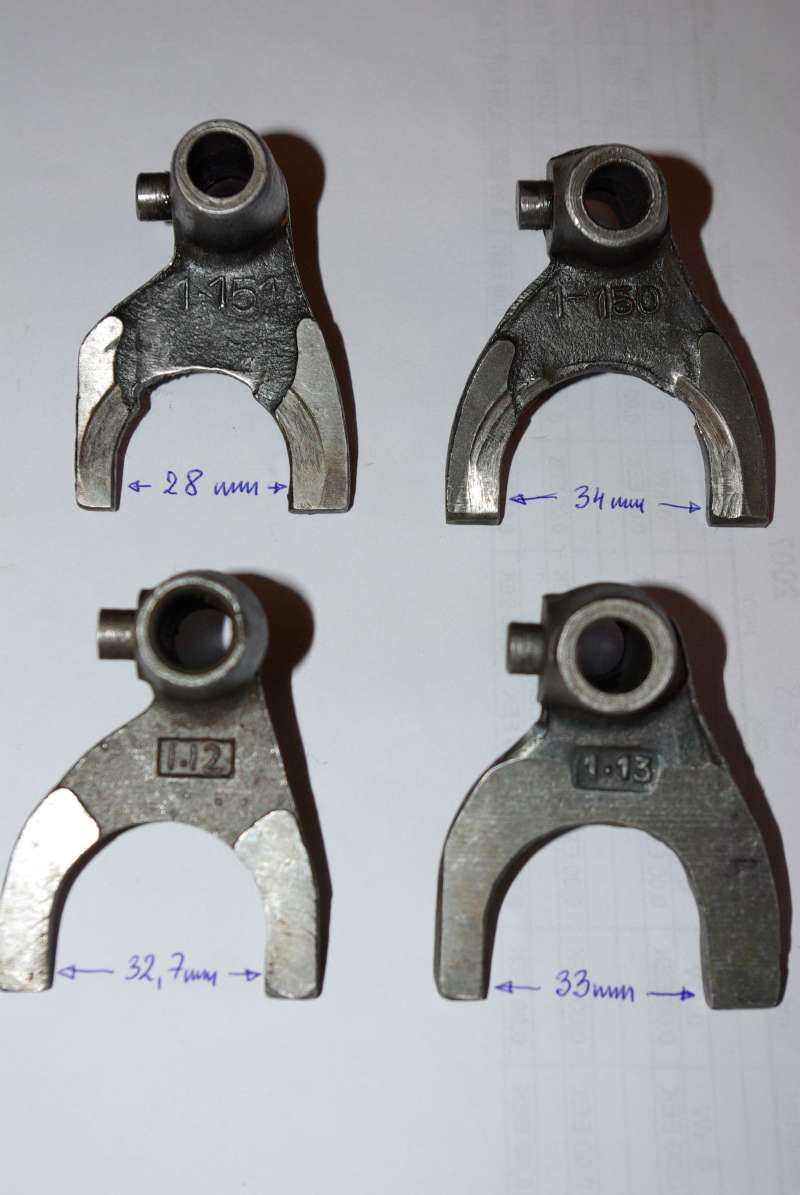

Tere!
Niisiis, olles vahepeal tarkust kogunud käigukasti teemadel ja saanud seibe, mis kastist üldse puudusid, olen saanud oma asjadega edasi kuni järgmise takistuseni Toungue Nimelt aegu tagasi varutud käiguvahetuse kahvlid osutusid valesti valituteks. Originaalid on 1-150 ja 1-151, "uued asendused" 1-12, 1-13. Ju kuuluvad need mõnele uuemale IŽ mootorile. Vanad kahvlid on mõlemalt poolt kulunud, 5mm paksusest mõni kümnendik kuni 1mm. Tea kas selliseid poest ka veel uuena leida võiks.
Palun ka abi kahe seibi tuvastamisel. Kuhu need võiks kuuluda?
