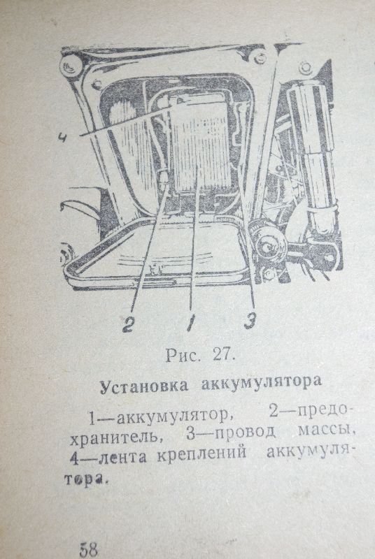

Nr.13 puhvrite suhtes ma veidi kahtlen, et need aku alla käivad - justkui vähe ruumi oleks neljale. Raamatu ühelt pildilt paistab, et seal aku all pole midagi. Kas ei või olla, et need puhvrid käivad hoopis küljekarpide alumiste kinnituspoltide ja raami vahele? Põhjusel, et mõlema küljekarbi alumised osad jäävad üsna suurde pingesse, kui nende poldid kinni kruvida.
IŽ-56-l on kindlasti kaitse ja ka nn. massilüliti. Kaitsme olemasolu on nii skeemis kui ka ekspluatatsiooni raamatus ära märgitud. Samuti peab akukastis olema vasakul servas kinnituskõrvad, mille vahele kaitse kinnitub. Massilüliti peaks olema lihtne kruviklemm, mida saab kiirelt lahti ühendada (ka see on skeemis näha).
