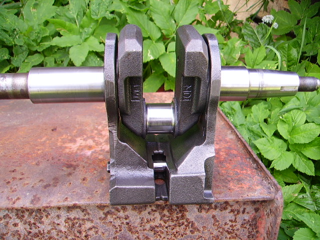

Täna sain jälle mootorit aega vaadata ja avastasin sellise asja. Kuigi väntvõlli balansiiri raskuse saaled tundusid korras olevat, siis ometigi see nii pole. Panin selle raskuste kupatuse väntvõlli külge ja kõva lõtk on saaledes sees. Juba silmaga pildilt vaadates näha seda vahet. Käevahel raputades koliseb kõvasti. Ilmselt sealt see kolin mul tuligi. Muidu kepsul endal lõtku ei tundu, kasutades meetodit, silm on sirkel, nina vinkel ja ...
Neid balansiiri saalesid vist eraldi ei müüda ka. Huvitav, et selline lahendus on välja mõeldud. Kas siis ainult teisele poole raskuse valamisest ei ole piisanud, et kaalujaotus oleks paigas.
Kokkuvõtteks remontida seda mootorit mõtetu. Lähen uurin Stokkerist mõnipäev, palju tihendite komplekt maksab. Kui väga hull pole, siis kokku tagasi ja jookseb vast selle hooaja lõpuni ära. Õlikulu ka väga hull polnud, kuskil 2-3 liitri bensiini kohta läks karterisse kriipsuvahe õliRolleyes.
