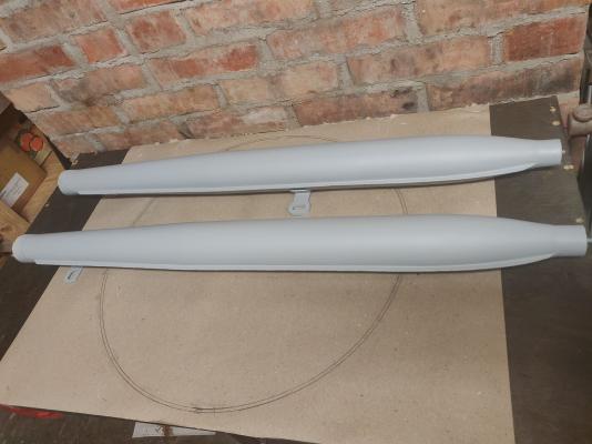

Täna on olemas õnneks täiesti uued ja väga kenasti järgi tehtud Poola summutid, millega mina olen väga rahul, hästi tehtud. Krunt on seljas ja varsti läheb värvi alla.

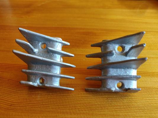

Ukrainast sain kätte sellised naljakad ülevoolukanalite ribikatted, mis on originaalide järgi valatud, aga noh ilma järele aitamata külge ei julge neid masta-robustasid panna:
