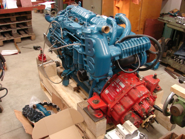

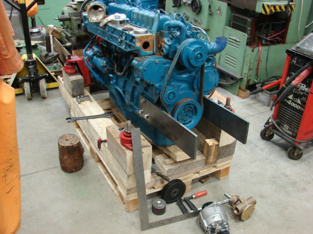

Vahepeal on siginenud suuremate poiste mänguasju järeleaitamiseks. Multiplikaatori teemas oli 1,9TD, siin on 7,4TD
Vaja tekitada esimesed mootorikinnitused, paigaldada generaator, mereveepump ja Side-Poweri jaoks hüdroajam,
vesijahutatud väljalaskekollektor peale turbot  ja veel natuke nipet-näpet.
Ja seda on vaja kaks korda teha kuna paadil on kaks mootorit.
