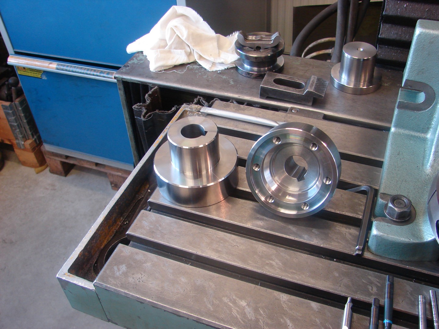

Sai valmis voolitud vahetükid kardaani ja pumba vahele.
Liistusoon.

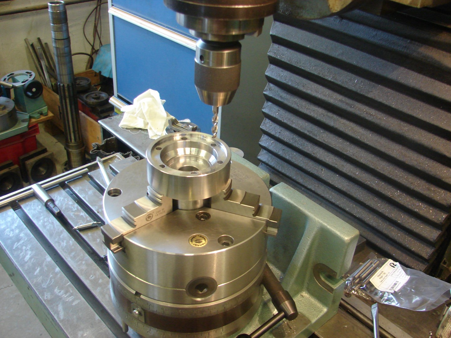

Stoosimistera on selline, et võtab sügavuse saavutamisel ka faasi servast.
Kardaanipoltide märkimine, puurimine faasimine ja keermetamine.
Ja valmis nad ongi. Esmaspäeval viin tüdrukute kätte ja lasen mustaks oksüdeerida.
