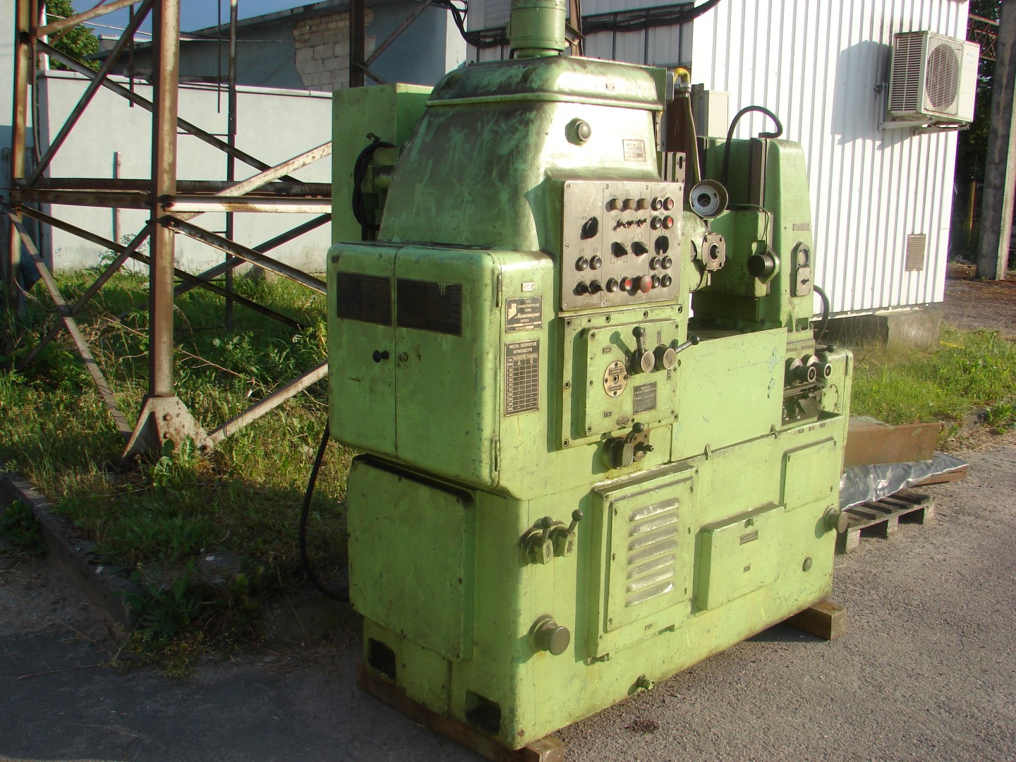

Selleks, et kõik ausalt ära rääkida, pean alustama sellest et oli tarviline üks hammsratas. Treisin ja stoosisin
tooriku valmis ja viisin hambalõikusesse. Ja nii kolm korda. Süütenöör sai otsa ja kuulid-rullid segamini. Fusk raisk....
Sai soetatud suures hädas lõpuks oma pink ja täna tegin talle survepesu ja liigutasin ta töökotta.
Nüüd on isiklik võimekus teha rattaid kuni M4 ja kuni 200mm läbimõõdus. Vaja ainult natuke komplekteerida erinevate
vidinatega. Õnneks oli  umbes 85 protsenti vahetushammasratastest olemas, poleks neid olnud poleks ka ostnud.
