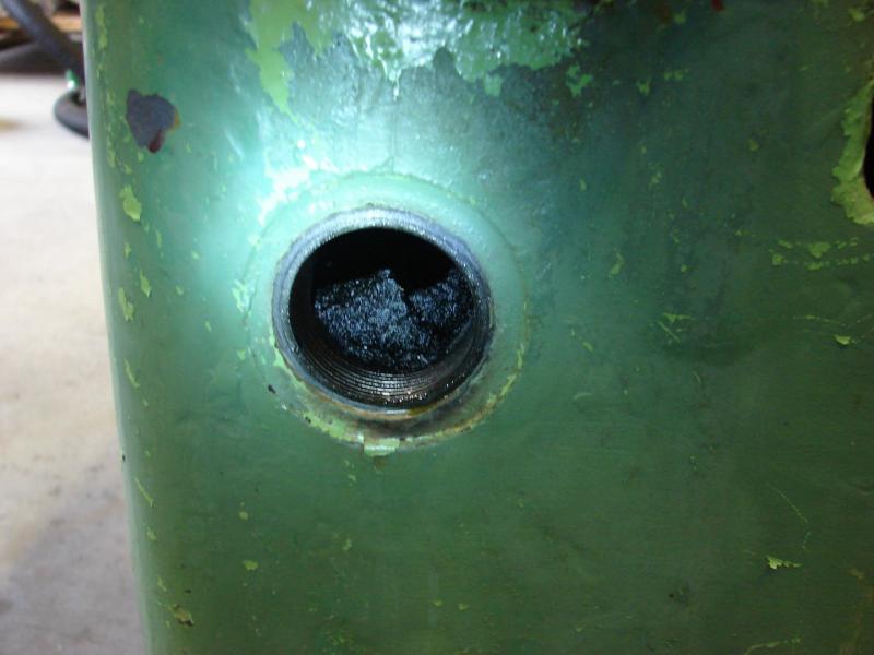

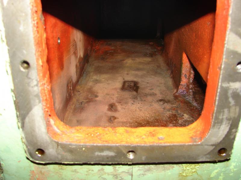

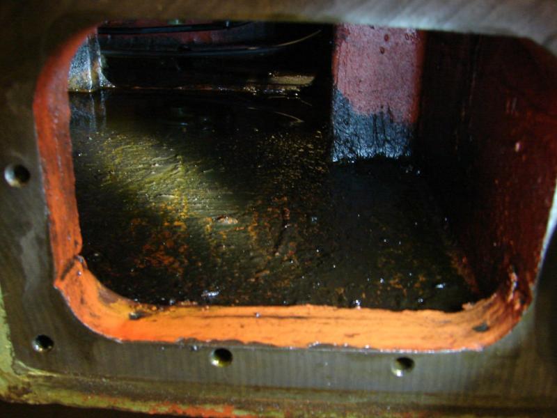

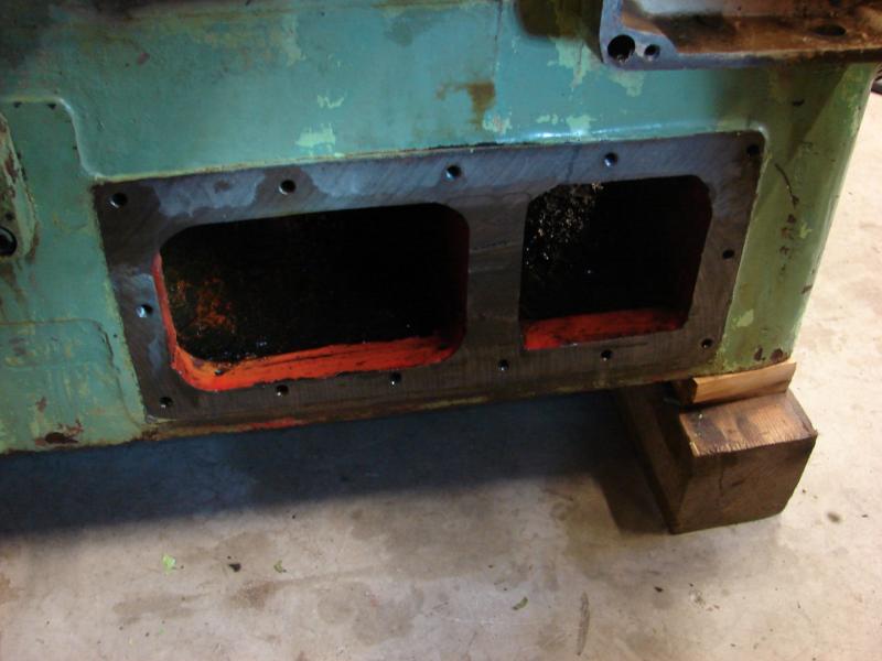

Olen nüüd paar päeva usinalt kultuurakihti rookinud.
Lõikevedeliku kambritest ca 30liitrit laastu ja hüdraulikakambrite põhjast ca 2 cm kihi mingit haisvat muda.
Siis diisliga pesu ja aviobenaga lõplik lakkumine. Sai hea.

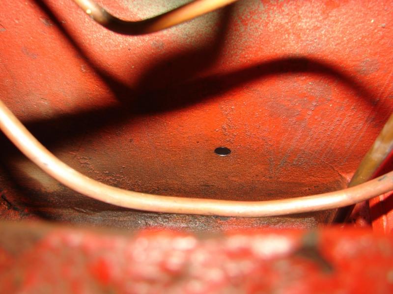

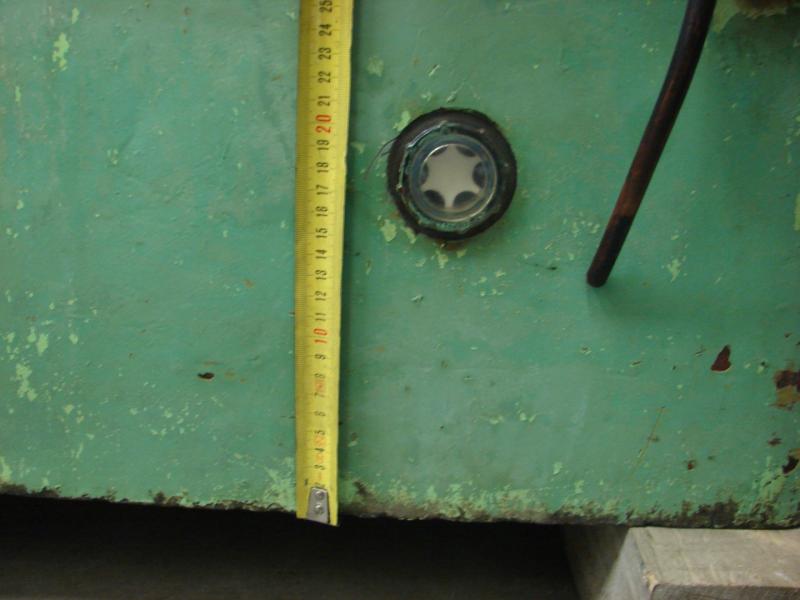

Aga trikki ka.

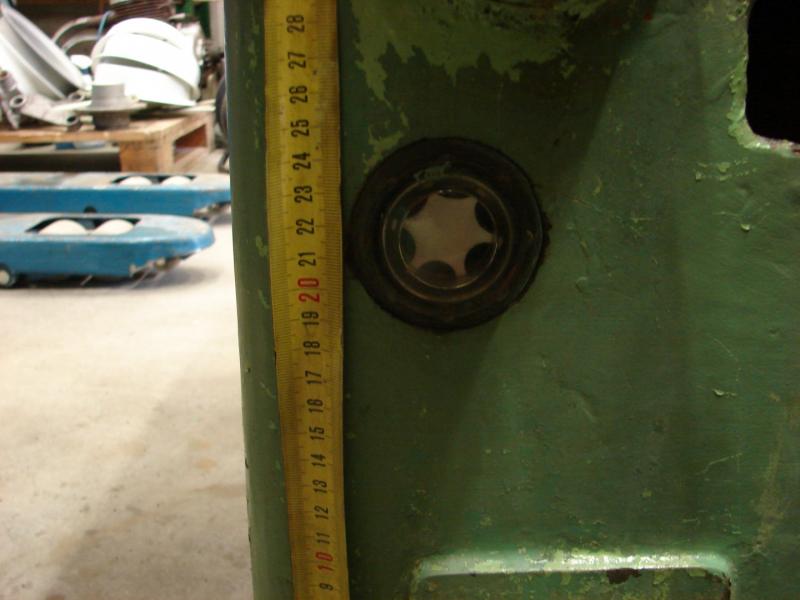

Hüdraulikaõli taseme silm on 17,5cm, lõikevedeliku taseme silm on 21,5cm. Neid eraldav vahesein on tasemel 17,5cm läbi puuritud
12,7 puuriga. Seega ei ole võimalik lõikevedelikku taset silmani saada, voolab august hüdraulika poole üle ja sealt põrandale
Kuradi tyrblid. Panin punni ette.

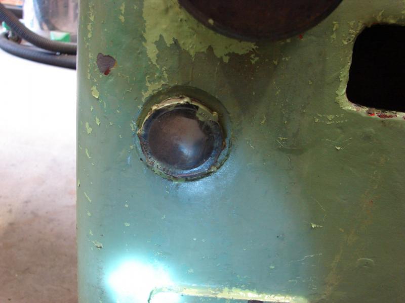

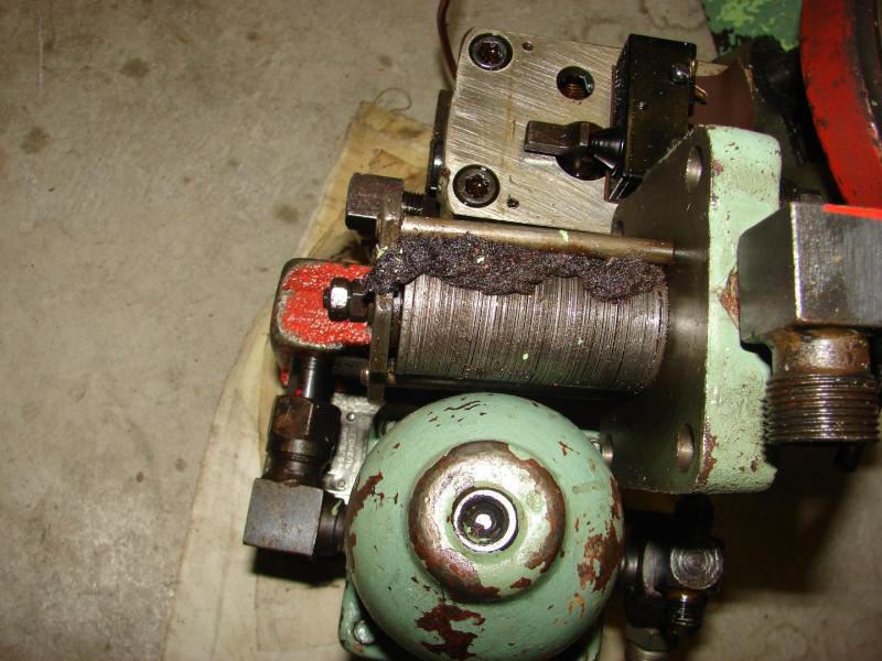

Lõikevedeliku silma taga oli mingi ollus pesa teinud, samasugust ollust oli ka hüdraulika jämefilter täis.
Aga trikki ka.
