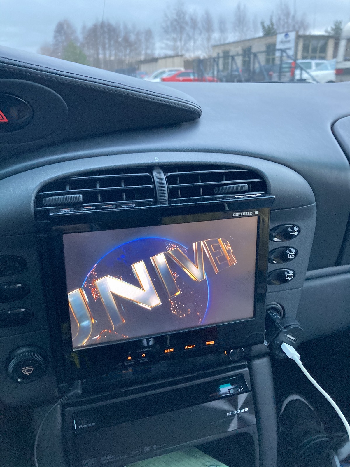

Enne talveunne panekut oli siis plaan Pärnus käia. Nii saigi tehtud. Mulle oli kogunenud juba piisavalt kuulamata podcaste siis neid kuulama hakatud ning väike mees hakkas oma filme vaatama. Tuleb välja, et see jaapani siseturujaoks loodud ja jaapanikeelne audio süsteem on väga võimaluste rohke. Selle ajastu kohta on antud multimeedia süsteem oma võimalustega väga kõva tase ja teeb isegi tänapäevatele masinatele silmad ette.
