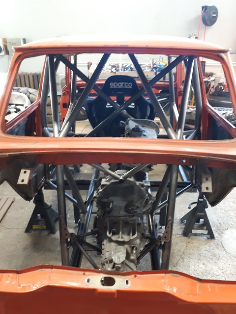

Nii, tasapisi on edenenud, eks tuleb vahepeal tööd ka teha. Istmekinnitused on peaaegu valmis, 35x2.5 torust, keermega puksid lasin täies pikkuses läbi, tuleb lõpuni keevitada. Mootoritoed samuti valmis, ära sai tehtud ka tagumine "triangel".
Itleritemaalt tulid sellised polditavad junnid
Lahtistele toru otstele sai treitud M10x1.5 keermega korgid, et koorikut hea kinnitada oleks. Korgid astmega, et saab toru sisse lükata ja tiir peale keevitada.
Kuna üks auto toodi töösse siis hakkas veidi kiire, et garaazi ruumi juurde tekitada, lõin relaka sisse, veidi on vaja veel lõikuda ja siluda..
Täna oli veidi pidulik hetk, sai koorik ja raam ajutiselt paaritatud, et siis sellise raha eest selline asi. Õnneks tuli paar tuttavat appi ja üks ukrainlane kah
