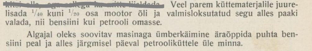

Lugesin vahepeal Strycki mootorite raamatu läbi. Kahjuks ei ole siiski sellele veesärgiga silindrile mingit obskuurset nime antud ja seda nimetatakse lihtsalt silindriks. Panin kõrva taha ka mõned kasulikud nõuanded tulevikuks
