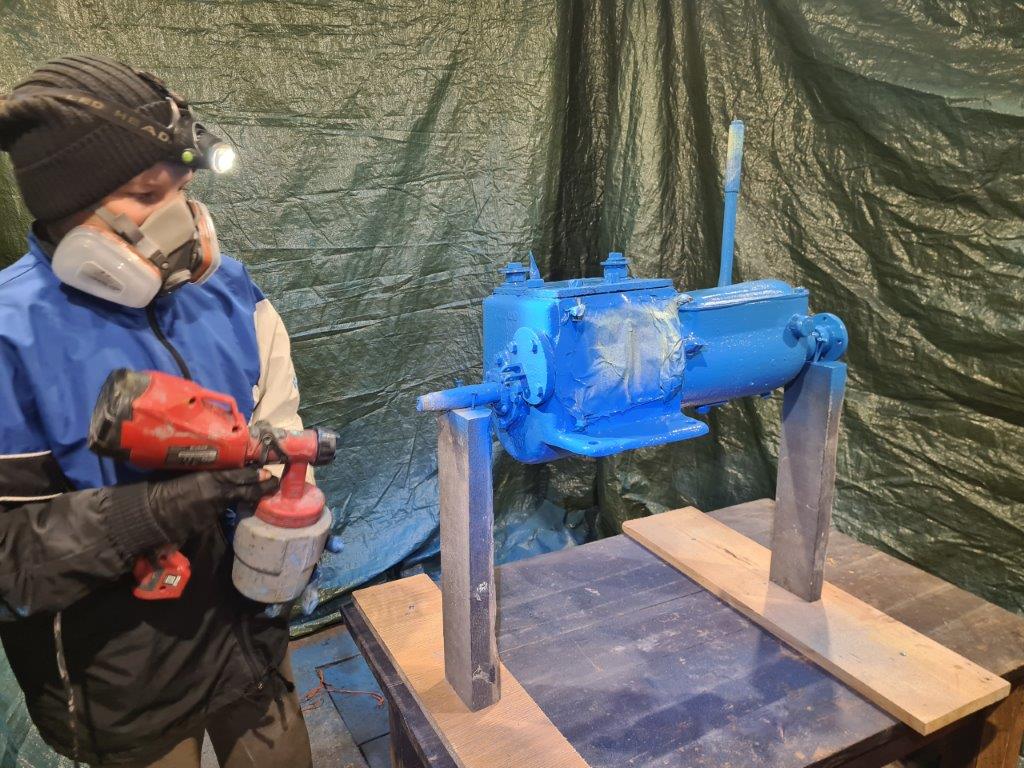

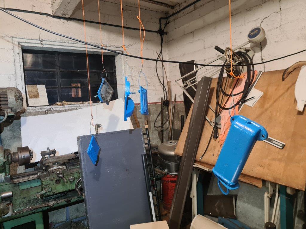

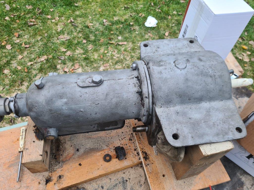

Nädalavahetusel läks hästi ja halvasti. Hästi läks see, et mootor ja osad said liivapritsitud ja värvitud.
Värvi üritasime saada originaalile võimalikult lähedase. Tegime säilinud tükiga Tikkurilas analüüsi mõõteseadmega ja värvikaartidega ja tulemus oli taevasinise RAL5015. Uurisin ka teadjamate käest aga tundub, et ega keegi vist päriselt ei tea, millised need mootorid tehasest väljudes olid. Küll aga oli arvamus, et ilmselt võisid olla poolläikivad ja soovitati värvida millegagi, mis sinna kinni jääb. Niisiis värviks sai Temadur 20. Värvi kvaliteedis ei pea kahtlema ja lisaks on see algajale värvijale üpris lihtne valik, sest jooksma laskmiseks peab ikka vaeva nägema.
