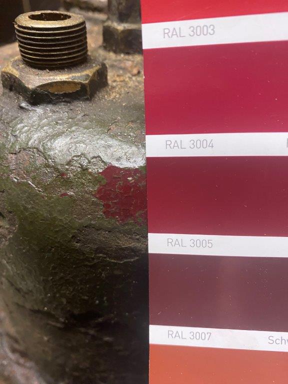

Alar uuris ka enda käes oleva originaalkonditsioonis säilinud mootori värvi. Õige originaal tundub olevat RAL3005
